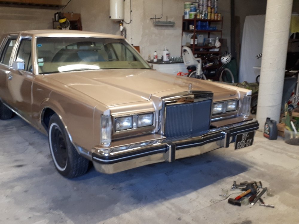

Bonjour. Voilà j ai terminé ce que j avais prévu et pas prévu aussi. J'ai terminé par la mise à niveau de la bva. Cette voiture à roulé plusieurs milliers de kms avec trop d huile de bva. En tout cas, cette vidange se ressent sur la douceur des passages de vitesse. J ai également traité à la peinture epoxy ce qui devait l être. Notamment les tambours. J en ai profité pour les démonter et regarder l état des garnitures. Elles ont encore de quoi faire. Et après dépoussiérage et nettoyage c est même très sain dedans. Tout à l air de bien fonctionner. Je suis relativement content d avoir résorbé quasiment toutes les fuites diverses. Sauf 1. Celle entre moteur et boîte. J aurais du le sortir, c était jouable au point au j en était. J ai un petit suintement. Cela dit, il faut que je regarde exactement d où cela vient. Mais il faudra prévoir de descendre la bva un jour pour y remédier. Tant pus5. J ai mal géré pour le coup. Autrement. La voiture démarre vraiment mieux, le silence de fonctionnement est accru. Elle est bien plus vive, ronde et coupleuse. Le train avant aura bien besoin d un réglage, mais tout de même, le comportement de l auto est transformé. Plus stable et précise, moins d effet bateau, elle se mènera avec une incroyable légèreté une fois réglée. Il me reste à la laver et aussi nettoyer les ceinture avant. Je ferais une petite vidéo bientôt. Je sais qu à plus ou moins long terme: - je ferais une réfection des sb de tirant de pont - je changerai le radiateur de refroidissement ou le ferais réviser - je changerai les 4 pneus ( ils ont 8 ans et ne sont pas de la bonne taille ) - je ferais décoller et recoller le pare brise avant et arrière. Et il y aura bien d autres petites choses Mais pour cette année, je suis tranquille. Et j ai fait vraiment le plus important à mes yeux .

Bonsoir. On y est plus très loin de la fin. Ce week end. Pose de l échappement, pose du pare choc arrière, traitement et peinture de divers petites zones de corrosion superficielle et vidange du pont. Il me reste à fini de peindre le pont, les tambours arrière, et encore quelques zones superficielles. Et la vidange de boîte. Ensuite, ce sera lavage complet et l essai routier. Puis, il faudra que je trouve les docs pour faire faire une géométrie. Et une petite vidéo.... ne regardez pas ma trombine, je suis archi degueulasse . Ne vous inquiétez pas, le siège est protégé

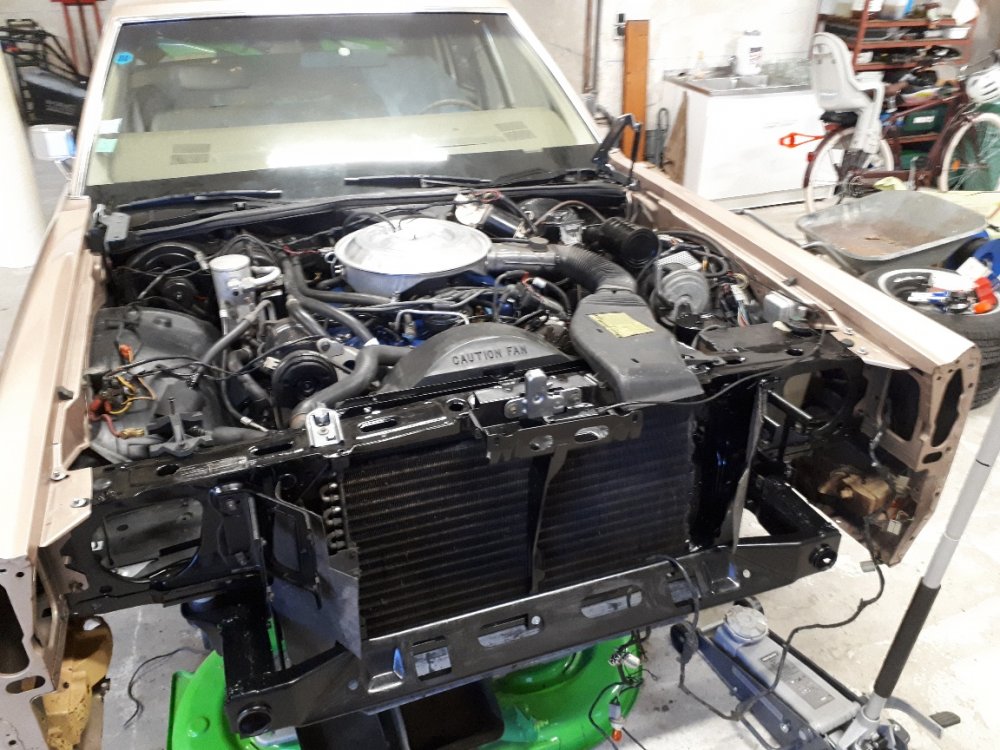

Merci, ça donne l impression d aller vite, mais je n ai fait que mettre le capot, le pare choc avant et la face avant avec le faisceau de phare et les deflecteurs inférieur , mettre les vis, régler et serrer ;-).. Hier, j ai améliorer la tenue de la batterie qui n est pas du bon modèle, et j ai fini de fixer le faisceau de phares.

Ça prend forme : samedi : dimanche : Pour ajuster la carrosserie, ce n est pas évident, mais au bout de plusieurs heures, on arrive à quelques chose de bien. J ai encore le bas des ailes à ajuster et les baguettes à clipser. Tout à été remonté, sans qu il ne reste de vis. Mais j ai encore des choses à faire et détails à peaufiner. À la fin du mois de devrais être bon.
