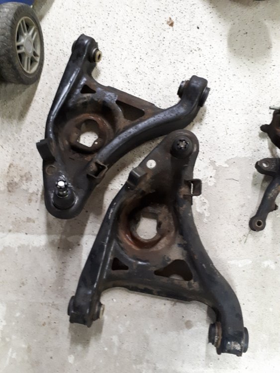

les triangles inférieurs ont des silents bloc et des rotules neuves: je ne vais pas les laisser dans cet état. ils seront nettoyés et repeint. les triangles supérieurs vont subir le même sort. les pièces sont en commande. (SB et rotules) les biellettes et les tiges de réglages de directions également. usées et rouillées, les nouvelles rotules sont équipée de graisseur, tout comme celles des 4 triangles. il y aura 8 points de graissage de temps à autres à faire. le copain qui m 'a refait les triangles inférieurs a embarqué ma pompe de direction, pour sortir la poulie. il n 'avait pas ce qu 'il fallait avec lui. j 'ai prévu un changement complet des joints il reviendra également me sortir la poulie graduée de vilebrequin. @ suivre

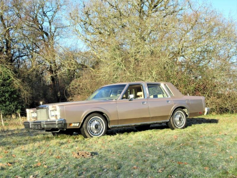

Je me pose cette question depuis longtemps. Ma Lincoln continental ci après... ..... n a aucune baguettes au niveau de l arête qui longe toute la caisse, comme sur cette autre Lincoln town car ( mais même caisse ) . Et sur la brochure de 1980 et la pub tv de 1980 aussi, sur youtube, elle en est équipée. https://youtu.be/Thqe8r2F9mY Pourtant, mes arches de roues ont des chromes qui vont bien jusqu en bas. Sur les autres, ces mêmes chromes s arrêtent au niveau des baguettes. Quelqu un aurais une explication ? -

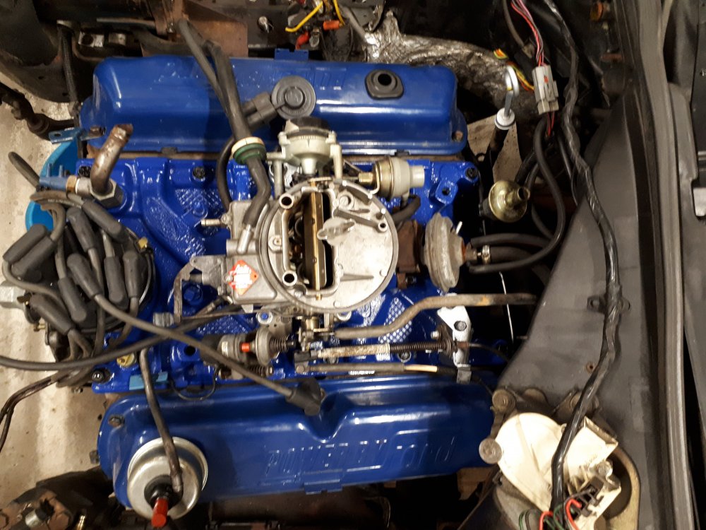

Alors, j ai peint et remonté la pipe d admission d après vos conseil et le plan de serrage que j avais sous la main. J espère que ce que j ai fait est bon. On verra bien. Le bleu n est pas celui d origine, mais au moins c est présentable. Je ne repeint pas le moteur entier, ce sera le cas le jour où je le sortirais complètement.... dans longtemps j'espère lol. Les tête de vis sont repeinte en noir et j'ai mi de la graisse cuivrée sur les filets. Les pipes d échappement repeinte à la peinture HT. Demain, je les fais passer au four 1h.

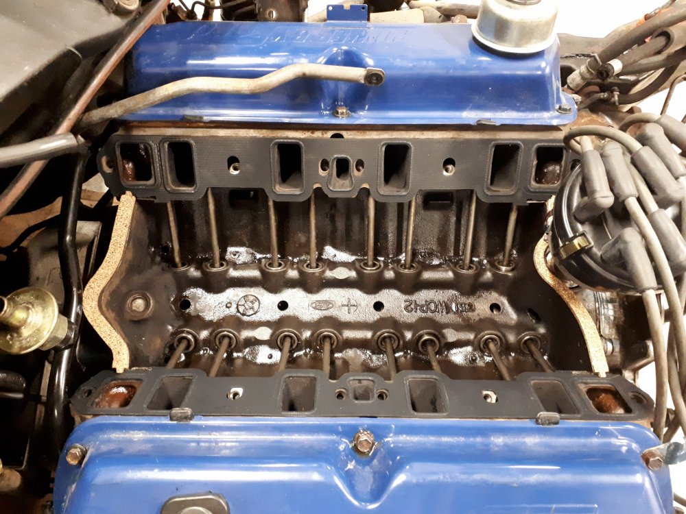

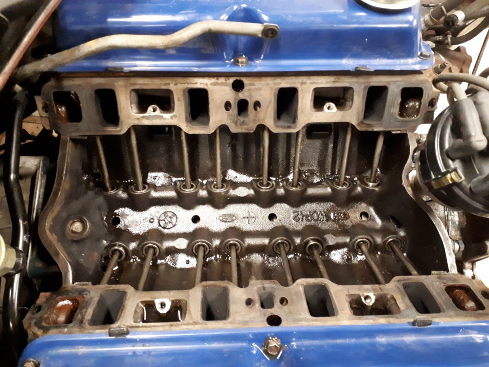

Hier soir, démontage de l admission : La tronche des joints... Il y a de la pâte à joint sur ceux en liège d origine, est ce normal? Faudra t il refaire de même ? En tout cas je comprend mieux une bonne partie des fuites d huile... Et d eau... Pans de joints nettoyés ( idem pour la pipe) Position des nouveaux. Pour la repose de la pipe et son serrage, j'ai le schéma de l'ordre de serrage des vis. Mais il y a-t-il d'autres précautions à prendre pour le remontage afin que l'étanchéité soit bonne? Après le ptit mouton, le scarabée... lol
J ai de la graisse cuivrée, pour ça entre autre. Et merci pour l astuce du serrage.
Merci à tous les 2, j ai tout ce qu il faut pour ça donc. Pour les bougies, j ai vu les tableaux, et c'est bon. Pour le remontage des pipes, , j ai des vis neuve, à part le couple de serrage qu il faut que je trouve, il y a d autres précautions à prendre ?
