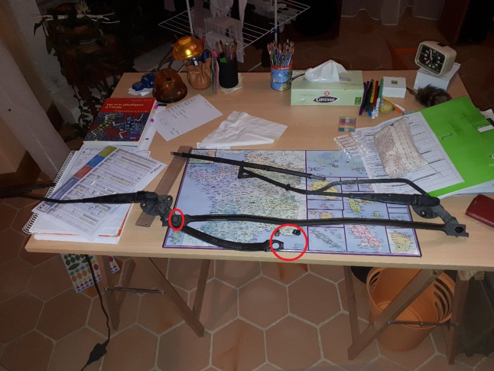

Je vais essayer cette solution. Ça ne coûtera rien. J ai ce qu il faut. Je ne savais pas pour la location d imprimante 3d. Mais je ne suis pas à la page des nouvelles technologies. Et en effet dans cette annonce il y a les brushing. Mais le prix est un frein. Merci à tous de vous décarcasse pour moi en tout cas. :-)
Je n ai malheureusement pas accès à une imprimante 3d. Les sb de mobylette à voir, mais il faut que ce soit petit.
Le soucis c est que le caoutchouc va peut être vite se ronger ? Bon je verrais bien. Mais il faudra que je solutionne ça si je ne trouve pas de pièces toute faite. Et moi qui pensais que c était plus compliqué de trouver des pièces spécifique de xantia activa V6 quand k avais la mienne... Et non lol.
C est une bonne idée, sinon trouver du téflon et le tailler aux bonne dimensions.
je vais voir avec Olds ;-)
avec le terme Ford, on trouve aussi. je peu facilement avoir ça....: https://www.ebay.com/itm/1979-2004-Ford-Mustang-Windshield-Wiper-Arm-Pivot-Linkage-Bushing-Repair-Kit/371750126891?fits=Model%3AMustang|Make%3AFord&hash=item568e08c52b:g:SGYAAOSwm-FcQgFg:rk:1:pf:1&frcectupt=true indiqué en jaune sur la photo par le rond et la flèche qui montre le second en dessous: mais pour les parties indiquée en rouge sur la photo, là, par contre, je coince totalement: je pense qu 'il va falloir passer par l 'option système D, indiquée, par Phil (exnissan)
