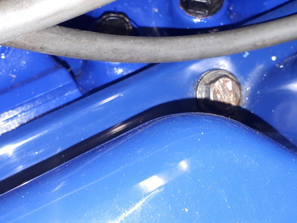

Non la ça va ils ont jeté changé par l ancien propriétaire avec des couvre culasse, moche et les vis qui tiennent les support de fils de bougies qui ont été scié...

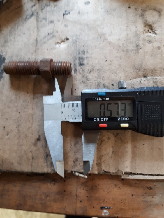

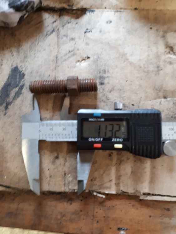

Bon c est trouvé. Ce sera un peu plus long, mais filets identiques. C est à monter à la graisse cuivrée aussi je suppose ?
Ah ben c est parfait ça ! Une réponse qui claque sa mère Merci !

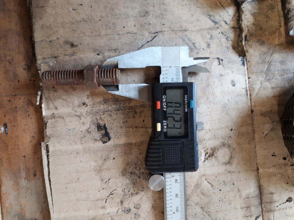

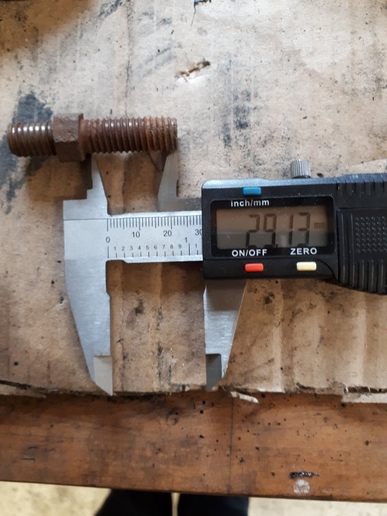

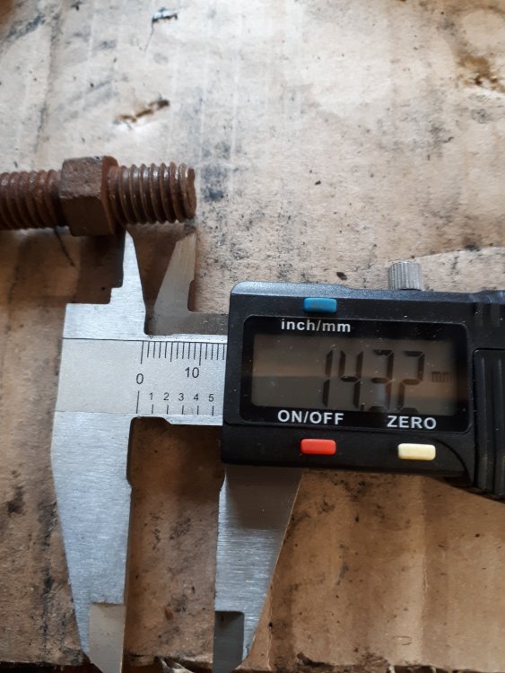

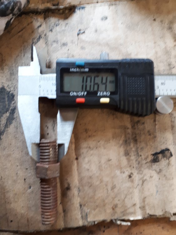

J ai une question: J avais commandé un jeu de goujons double neuf, pour mes pipes d échappement, celles qui permettent de fixer les tuyaux d échappement. Hors ce ne sont pas les bons... bref Et sur rockauto, il y en a plein: https://www.rockauto.com/fr/tools/hardware,stud,double-ended+stud,183 D après les photos des miens avec mesure en mm Ou inch, vous sauriez me dire quoi prendre? Merci

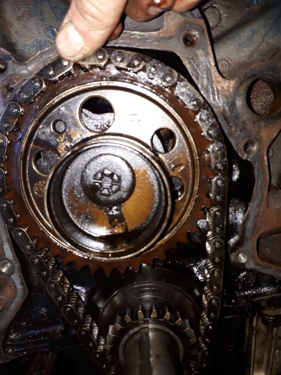

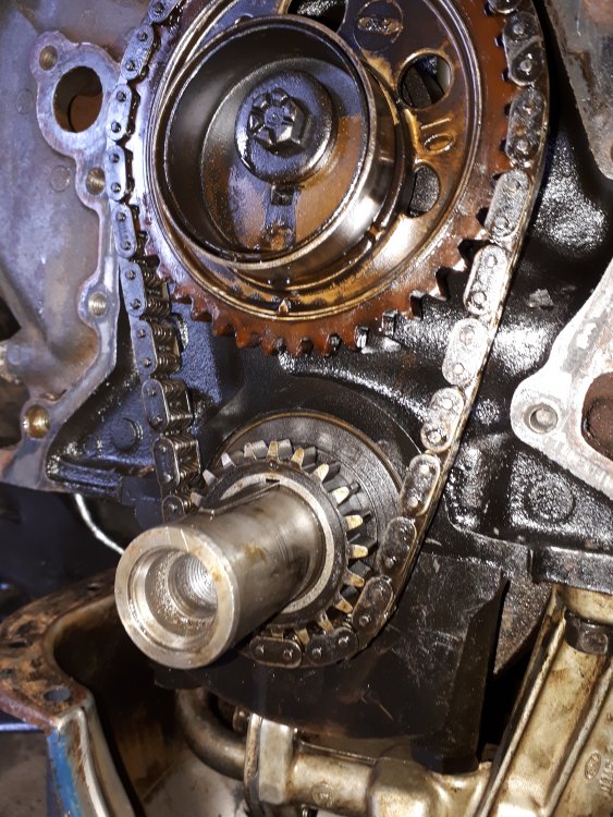

Salut. Hum hum Vous en pensez quoi ? Y a du jeu partout dans les mailles 1mm entre 2, quand on tend. Et en photos voilà : Du coup mon pignon est un 42 dents, mais la chaine, je ne sais pas comment compter les pignons et quel modèle prendre. Et en l état, c est vraiment bon à changer ? Faut il autre chose que le pignon et la chaîne ? Merci

Je vais voir sur mes photos de 2012. Mais je crois qu ils ont été scier depuis...Ça se voit je trouve
