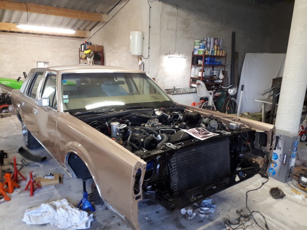

Moteur en place, ça c est une belle étape.
Oui, et puis j ai vidange de boîte et pont, réparation calandre, peinture pont et tambour, arrière, traitement de quelques traces de rouille, démontage nettoyage du support de boîte et de sa traverse... Et je pense que ce sera bien ;-)

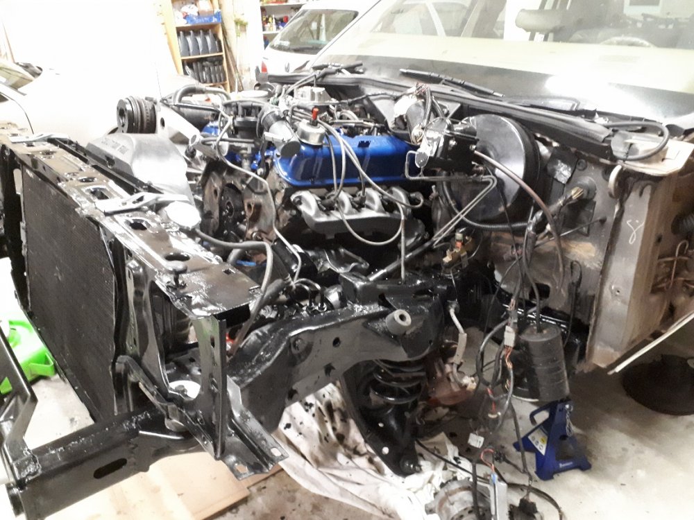

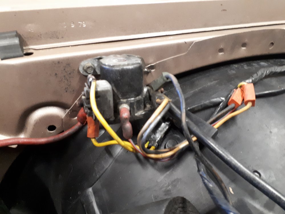

C était un soucis de branchement, que Phil m a solutionné, au niveau du relais de démarreur, que je nommai " truc"
Et voilà
Merveilleux ! Elle a démarré, grâce à qui? Grâce à Fifi!

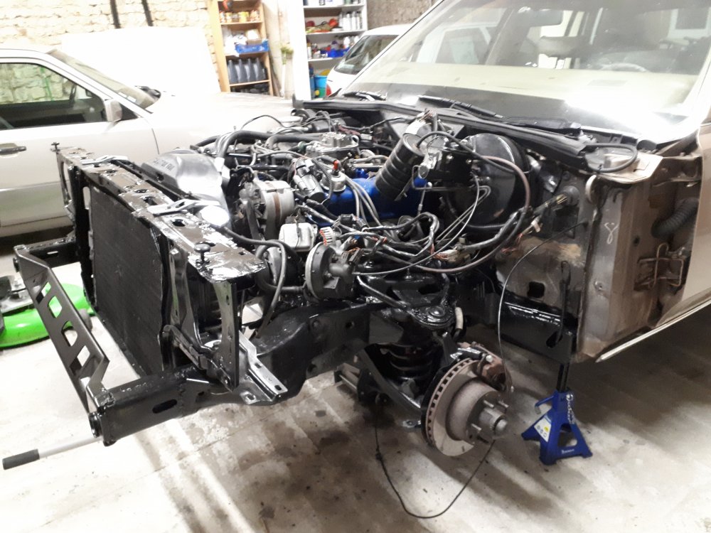

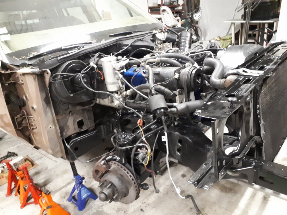

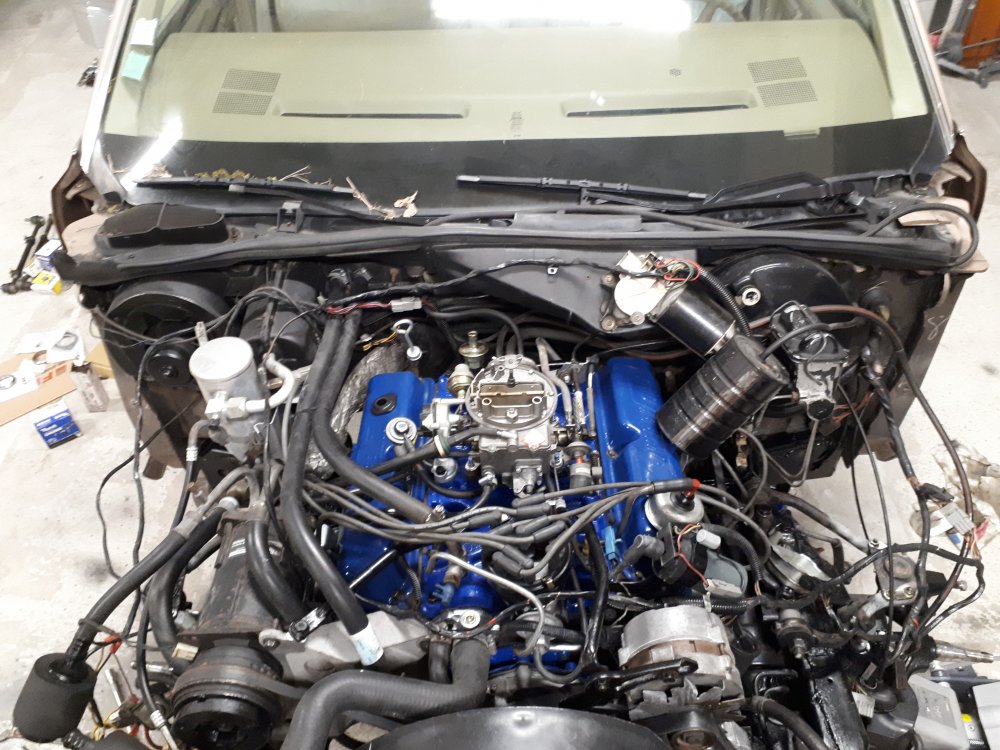

Voilà où j en suis. Les fluides sont mis ( huile, direction et liquide de refroidissement ). Prête pour un 1er démarrage après plusieurs verif.... sauf que batterie branchée, je n ai absolument pas de courant nul part à la voiture, aucune lumières, feux, démarreur, rien... Je cherche.... Je me demande si ce truc n est pas en cause ?

Etriers et disques aussi. Assez pour aujourd'hui. Je laisse les etriers brut de rouille pour le moment. Je prévois une refection de ceux ci et des plaquettes Bruce dans quelques temps.

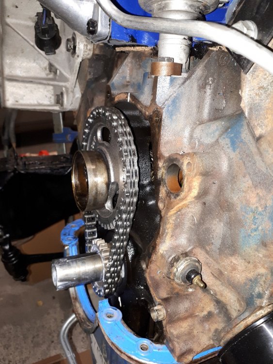

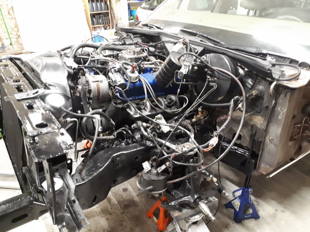

Bonsoir, Distribution reçue aujourd'hui. Mise en place avec les repères, ça match. Y a plus qu à visser et tutti quanti. J ai posé les triangles supérieurs chez le copain, avec les nouveaux silent bloc. Je n arrive point à sortir les vieux. Les biellettes sont reçue aussi. J ai commencé le remontage de la face avant. Je suis coincé. Je n ai plus les trace pour le sens de montage de la visserie sur châssis. J ai ouvert un sujet : Fixation du cadre radiateurs et un petit aperçu :

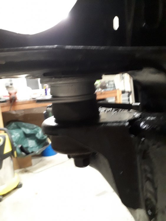

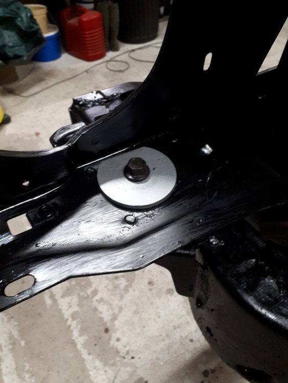

Bonsoir. J ai un trou de mémoire et, je n ai plus les photos que j avais... Pour le montage des fixations du cadre supports des radiateurs, je ne sais plus dans quel sens vont les éléments ( vis rondelles, cales, écrous...) D après les photos que j'ai fait, vous sauriez me guider ?
