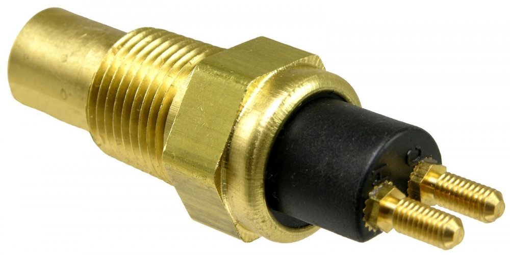

La sonde que tu montres à 1 fil... moi j en ai 2. Il m en faut une à 2 fil. Le rouge et blanc pour le mano et l'autre pour alerter la clim d 1 surchauffe. La sonde que j ai acheté en dernier à bien 2 plots.... ni l un ni l autre ne font réagit mon mano. Donc il me faut une sonde à 2 plot don l un pour mano... J ai eu beau chercher, j ai acheté 5 sonde différente visuellement, mais aucune n est bonne... ben ça fait ch(i)er lol. La voilà sans boîte. Et la vieille y ressemble trait pour trait. -

Il est écrit ceci: C est la sonde neuve La 5ème que je passe. Elle est identique à la vieille... mais je me demande si la vieille que j ai est bien celle d origine aussi... Je suis paumé. Du coup, en américain, comment s appelle une sonde pour manomètre? -

Salut. Nouvelle sonde montée... et rien comme d hab j ai envie de dire. Je jette l éponge. Tant pis si ça chauffe, je serais prévenu d une autre manière. Ça fera ... " pouffffff" J ai recontrolé : - avec ohmetre, sur la masse de la sonde ( partie hexagonal ) valeur 0. Masse ok donc. - fil de l indicateur du tableau de bord, directement sur cette masse, l'aiguille monte à fond. Le fil n est pas coupé, l aiguille fonctionne. Soit cette énième sonde n est pas bonne soit cette bagnole est possédée... -

Bonsoir. Bon ça n aura pas fonctionné longtemps. L aiguille ne montait plus beaucoup peut Après mon dernier post sur ce sujet, puis plus rien. J ose penser que cette sonde est cuite. Alors, vu que je ne souhaite pas dévaliser la planète de sondes, j effectuerai les tests. Mais par contre, ou puis je trouver une sonde d origine? La mienne ressemble à la 2ème sur le site rockauto: https://www.rockauto.com/fr/catalog/lincoln,1980,continental,5.8l+351cid+v8,1187849,cooling+system,temperature+sender+/+sensor,4748
