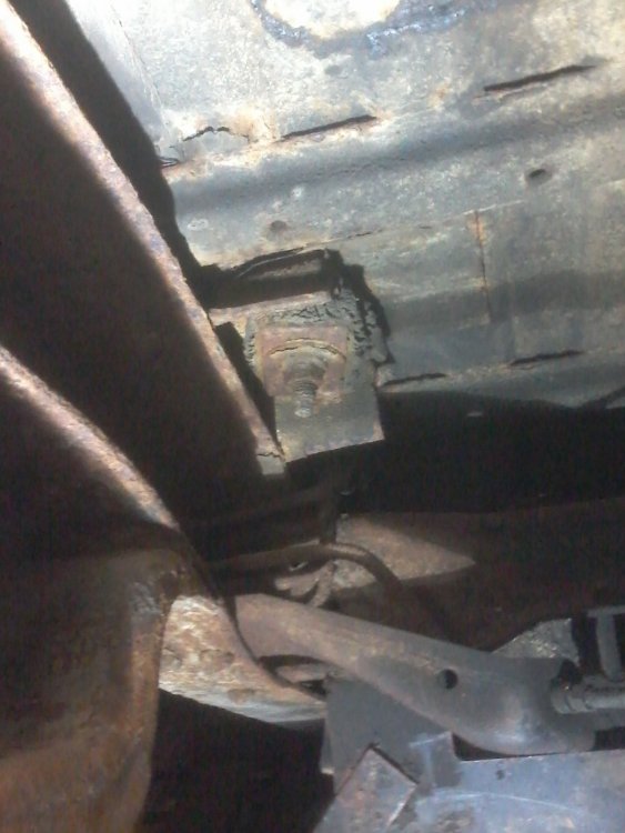

  8. Salut a tous j ai change' les deux silenblocs dessous la boite de transfert ,quand j ai redemarre' l elephant pour le faire tourner un peu des bruits nouveaux sont apparu vers le convertisseur , j ai peu etre pas assez serrer les boulons qui les fixent sur la boite de transfert car avant de mettre les neufs il n y avais pas de bruit , dites moi s il faut serrer plus les boulons . Merci

    Ils sont sous la 'benne' au niveau du pont arriere , merci avec la definition en anglais ca va etre plus simple a trouver
  11. Salut a tous ou puis je trouver les deux silent bloc arriere de mon k5 , sur rockauto j ai rien trouver qui ressemble a ca ! merci

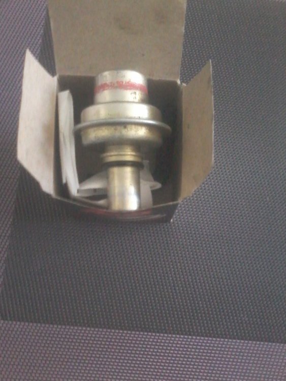

    Deville72 dit plus haut que si de l huile sort cote' caoutchouc c est que le modulateur et cuit donc y as bien de l huile en contact avec ,ou a moins que la petite came que le modulateur pousse a un joint defectueux ? si elle en a un .
  14. horig
    Modulateur de th 350
    Si le niveaux d huile de la boite auto et trop haut ca peu le faire ?

    Uhmmmm pas d huile dans le tuyaux souple mais quand j ai retirer le modulateur de l huile c est ecouler de son logement , la fixation je l ai bien remise et le nouveau modulateur et mis correctement voila
  17. Salut a tous ce matin apres avoir changer les silenblocs de la boite de transfert qui m on pose' aucun probleme je suis me suis dit soyons fou apres mes exploits mecaniques changeons le modulateur de transmission , apres avoir mater sur youtube comment faire un jeu d enfant tu demontes tu pousses ca fait clic et zou ben la !!! j ai pris une gicler d huile pour commencer ,sur le tube y as rien qui sortait apres avoir enlever ce bitonio (y en avais peu etre un peu trop d huile) et pas de clic dite moi svp si c est normal et si il faut remettre ce qui c est vide' merci
