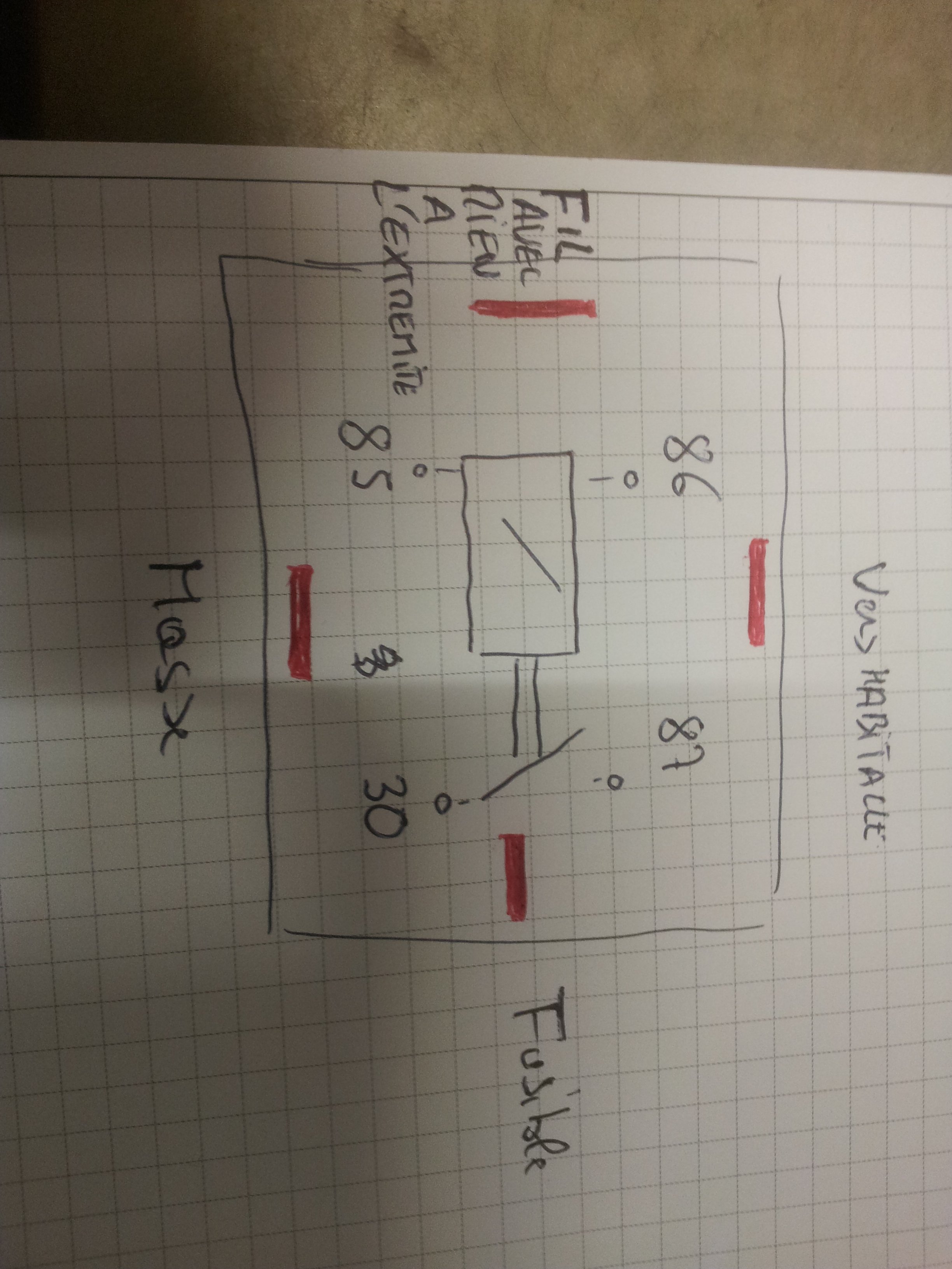

Re il n y a pas de numero sur les fiches les seules numero sont ceux sur le sommet du boitier donc j en deduit que 30 c est le fusible et 87vers l habitacle( sauf mauvais montage de l ex proprio ) les portes fusibles je les ai vires par des nouveaux etanches , j ai acheter un nouveau relais 40 amp , dans les 2 vieux portes fusibles il y avait un de 16 amp 12v et un de 30amp en 32v ? etrange , ( sauf erreur de lecture de ma part ou marquage us que je connais pas )je remet quoi deux de 30 amp , saint metrix prier !!!!!!pour moi pour que ce soit ce maudit relais tout corrode' , j ai penser a un truc du fait qu il ait un seul relais le gus aurait pas modifier l eclairage pour avoir qu une seule ampoule et de n utilier que les phares du sommet ( croisement et plein phare ) je dit peu etre une betise ! mais bon je cherche a comprendre merci
La ca depasse mon domaine de compétence je regarde ca cette aprem j ai cherché le second relai et y en a pas .chai pas ce que le dernier proprio a glander mais y a un sacré bazar avec l électricité du véhicule
Salut voici le montage actuel et il correct ? les trais epais en rouge sont les fiches pour les cables merci

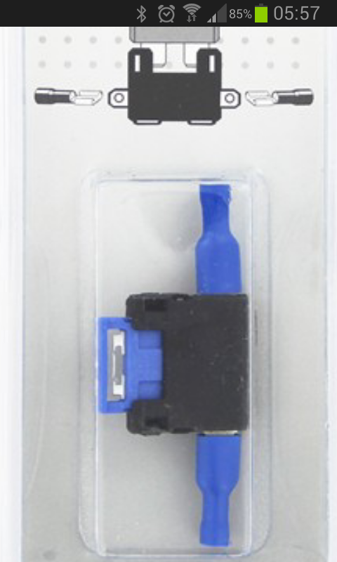

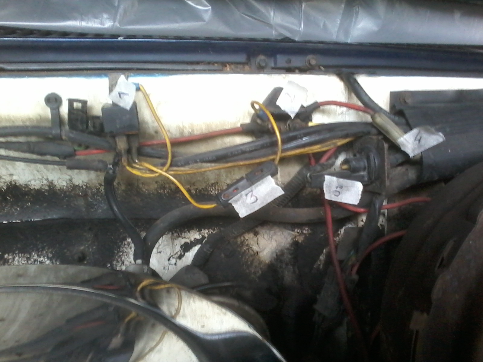

Super merci de vos reponses c est nickel les portes fusibles ce demontes facilement ? je fait un gros plan pour l éléments 5 tantot Si jamais c est trop corrode et pas recuperable je peu remplacer par ca ?
Salut qui peu me dire a quoi serve ces pieces sur la photo et si ca peu mettre le bouzin dans l eclairage y a aussi une masse toute corrode' ' a cote' de tous ca , ca aussi ca peu pertuber l eclairage de mon gros , j ai mesurer au metrix la connection abime' moteur eteint y as du jus mais ca papillonne j en deduit qu il y as un mauvais contact j ai juste ? Soyer indulgent l electricite' auto je decouvre comme le reste d ailleur merci

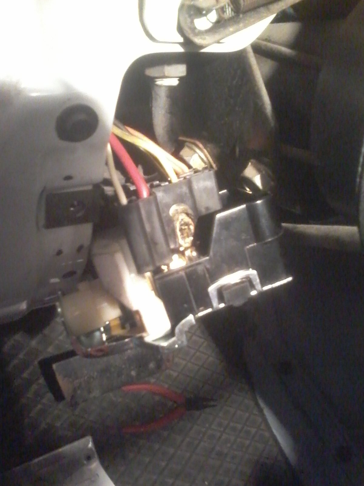

merci de ta réponse l ancien commutateur était dans un sale etat j espere que le souci viens de la sinon ca va etre compliquer de trouver le cour jus
Salut a tous peu t on replacer une connection electrique qui a une fiche qui a crame' et qui met le bouzin dans la mise en marche des phares par des cosses ? Enfin j espere que c est ce probleme car j ai changer le commutateur est ca ne marche pas ,le fusible de 30 amp et bon les ampoules ont ok , apres je vois pas ce qui deconne merci
