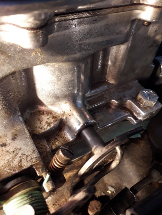

salut en bricolant le carbu du blazer je ne suis apercu qu un peu d essence perlait le long de cet axe quand j actionne le l accelerateur tous mes ennuis ne pourrait t il pas venir de cet element. sur l eclate' de summit racing pour ce modele y a pas de joint torique qui apparais c est etrange . commence a me courir sur l haricot ce carbu merci de vos lumieres
