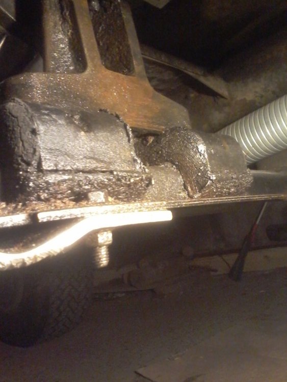

  5. Salut apres nettoyage de c est deux support de boite il s averve qu ils sont completement vermoulu , ils ont un nom particulier? pour commander chez rockauto

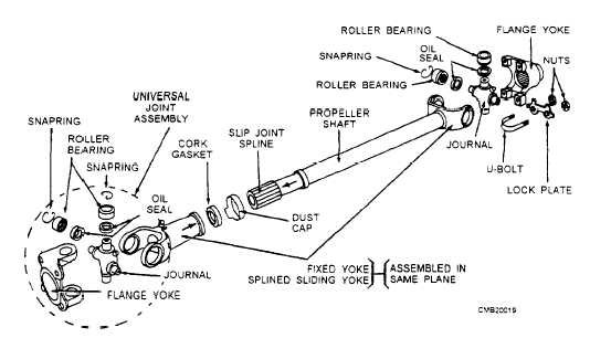

  10. J ai trouvé ce shema y a un cork gasket !!!

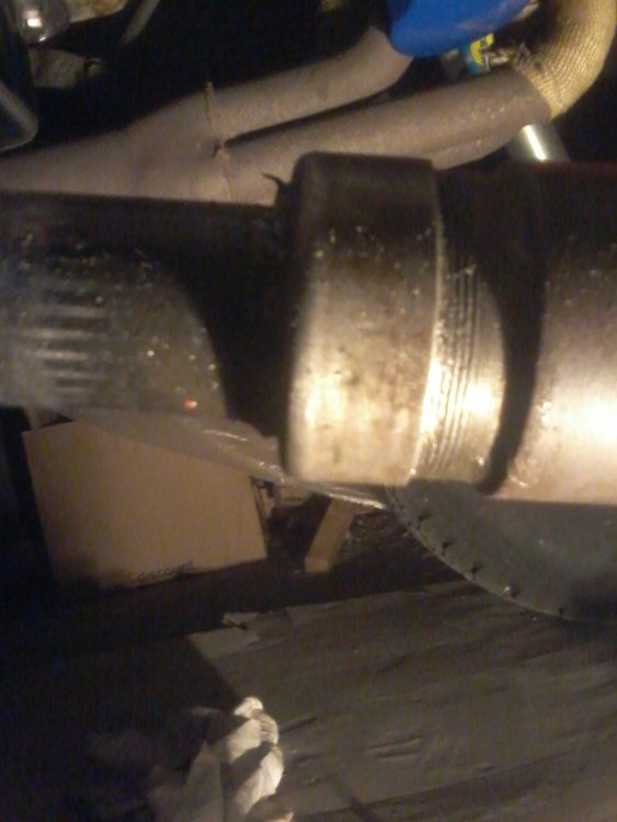

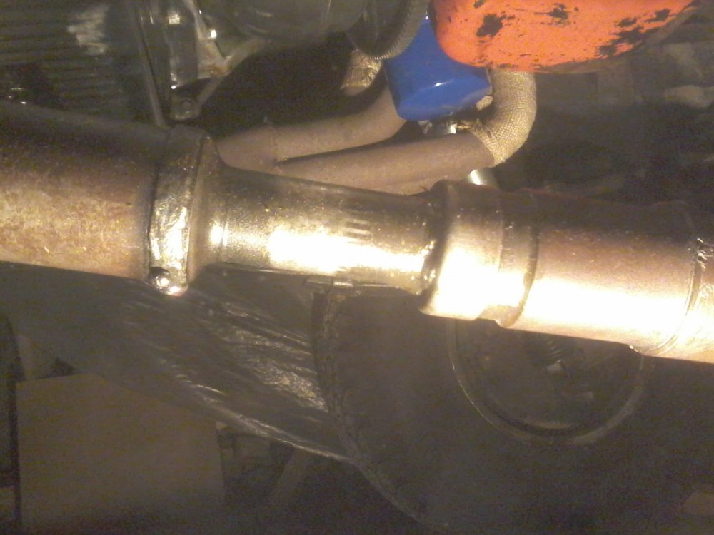

  11. Mon k 5 n est pas un 4x4 permanent je roule uniquement en propulsion je pense que l usure des deux éléments malgré que ca tourne pas ce mettent a faire du bruit quand je ralenti . Ca le fait de temps en temps . J ai les silenbloc fatigué ca pourrais favoriser ce bruit , j ai cherché d autres éléments avec du jeu et j ai rien trouvé y as que ca !
  12. Merci de toutes vos reponses,, je vais lui changer les croisillons et les chapes ca lui fera pas de mal et verifier l etat des cannelures ( je pensais faire une bague en teflon pour lui redonner une coaxilite' correct en attendant le changement de l arbre ) l elephant devrait reprendre du poil de la bete tout doucement il revient de loin .
  13. Re le u joint il vas ou ? le blazer je l ai acheter comme ca, j ai rien enlever , le croissillon de cardan n a pas de jeu c est uniquement l arbre cannelee qui rentre dans le tube (ou il y a le croissillon de cardan), il bouge beaucoup dedans , il doit manquer un element pour amortir, ca serait ce fameux u joint ? merci

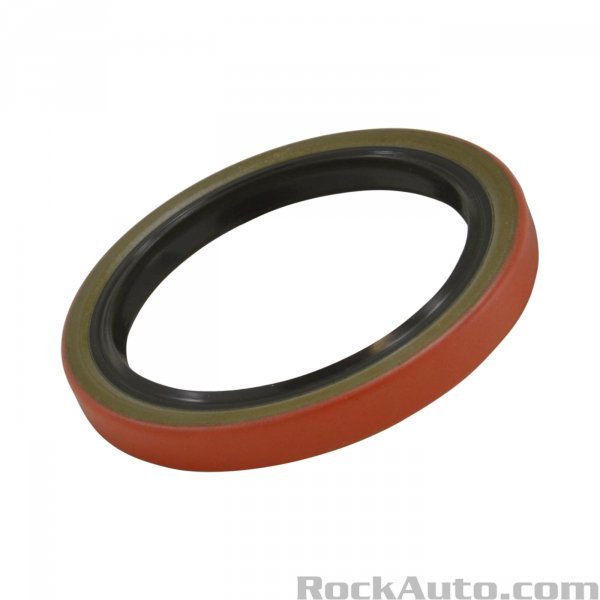

  14. Bon comment faire simple je pense que mon arbre de transmission a du jeu et quand je decellere il se met a vibrer du fait qu il y a peu etre un élément a l intérieur de l arbre qui recoit la partie cannelee qui et abîmé voir manquant voila voila
  15. Ben relit et tu verras que je veux savoir si y a un joint ou une piece a l interieur de l arbre qui empeche que ca vibre .
  16. Vibration avec un t au lieu des deux s " ma que' stupido "
  17. Salut a tous sur un des post j ai vu que les arbres de blazer avait tendance a ce mettre en vibration , c est ce qui arrive au mien , en secouant l arbre avant je me suis apercu qu il y avait du jeu au niveau de l emanchement je suppose car j ai pas demonter qu il doit y avoir une sorte de joint qui vas dessous la bague qui ce visse comme sur la photo j ai juste ?et c est un joint d arbre de pont avant merci
