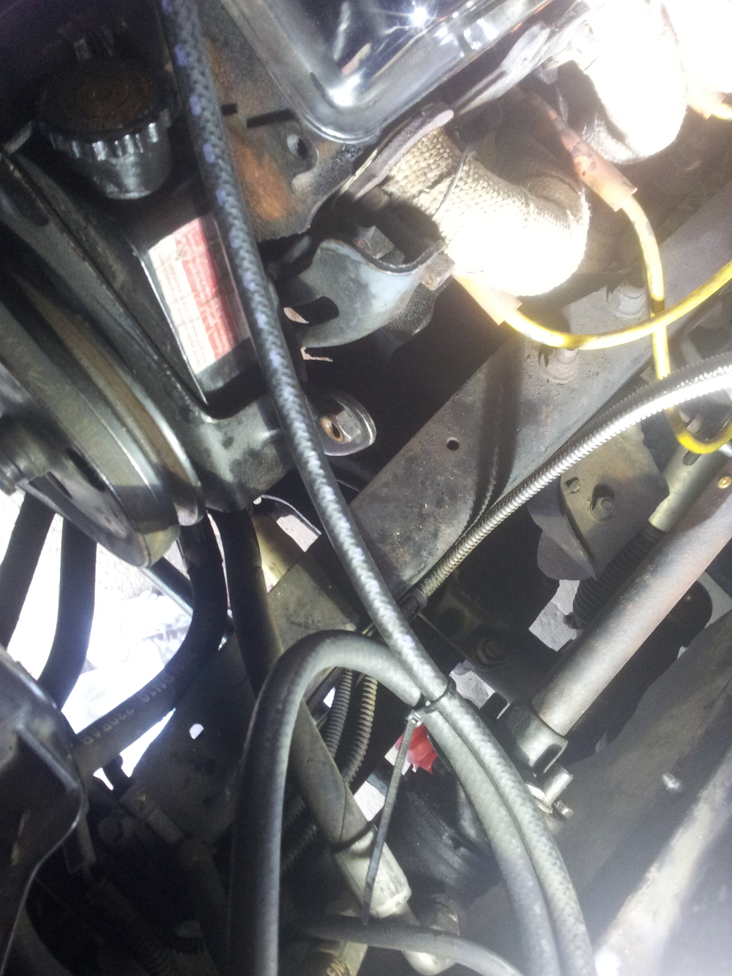

    Salut a tous je souhaite vidanger la boite auto moi meme c est une th350 sur un blazer de 79 j aimerai connaitre apres avoir remis un filtre et un joint neuf au carter la quantite d huille a remettre dans le reservoir et a quel niveau je suppose max cold et ensuite que fait vous pour avoir la bonne quantite merci de vos connaissance ( je debute dans la mecanique) et aussi svp si possible une personne ayant un blazer 5litres7 de me dire ou de faire une photo de la pate de fixation de la direction assiste car il me manque une pate ce qui met la poulie de travers ( ancien proprio pas tres soigneux ) la patte et celle qui et le plus a droite cote' aile merci
