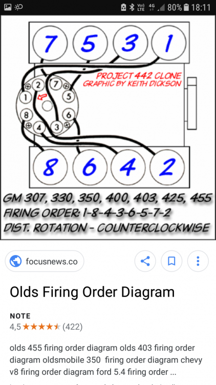

    donc tous les doigts d allumeur tournent en sens horaire ? je peu mettre un hei qui n est pas du meme modele que le miens mais compatible au vehicule . seul l orientation des cables va differer le 1 du shema ci dessus passera au 5 ( seulement en position. chai pas si je me fais comprendre 🙂 ) je me doute que ca a pas d importance mais juste pour ma tranquilite' d esprit . encore une derniere question sur les chapeaux des hei les n° des cylindres sont reperer pour bien les mettres au bon endroit ? merci
  24. horig
    conversion l allumeur
    encore !!!! y as un truc qui me chiffonne mon hei et branche' comme sur la photo avec le branchement de la bougie 1 cote' parefeu et ca tourne en anti horaire d apres le shema les HEI vendu sur le net sont compatibles ou faut qu il soit aussi anti horaire ou ca pas d importance ( la pompe a huile et entrainer par l axe ) merci
  25. horig
    ok je vais suivre vos conseil et simplement remettre un HEI neuf a l elephant encore merci
