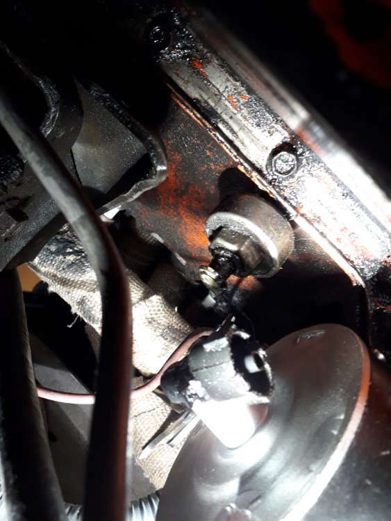

  1. Salut a tous en bossant sous mon gros je me suis apercu que ma flexplate avec quelques dent abimees ainsi que le demarreur pourtant je suis certain d avoir mesure' au pied a coulisse ce demarreur (par rapport a l autre) achete' en remplacement de l ancien qui etait cuit, sous l ancien il n y avait pas de calles d epaisseur j ai donc remis le nouveaux comme l ancien , aujourd hui j ai mis les 3 cales pour decaler le demarreur vers le bas pour que les dents viennent dans la flexplate avec plus de jeu ! enfin je pense quelles servent a ca ? j ai bon ? merci

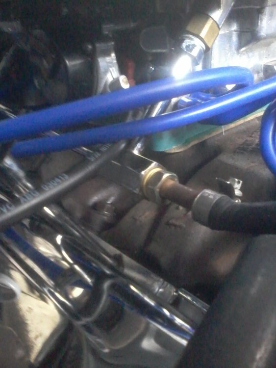

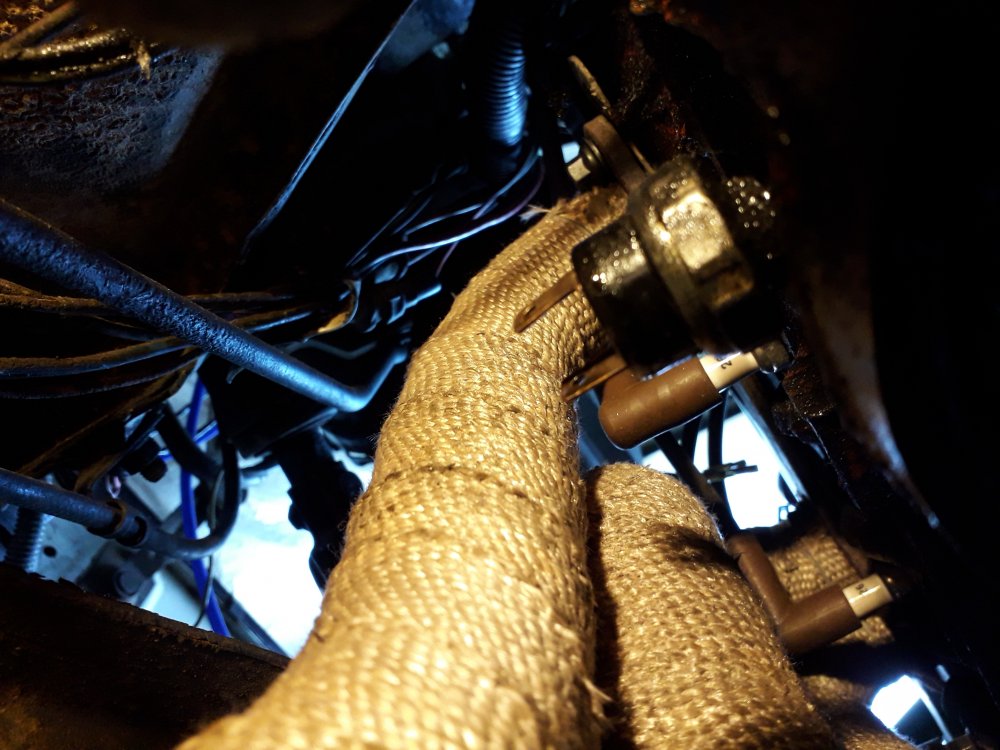

    re salut a tous y a deux sondes !!!!!! une sur le bloc moteur au dessus du carter d huile moteur et une autre sur le support du filtre à huile( .celle avec les 2 broches. ) je pense que c est celle de la température mais j en suis pas sûr si c est le cas l autre sonde elle sert à quoi ? merci

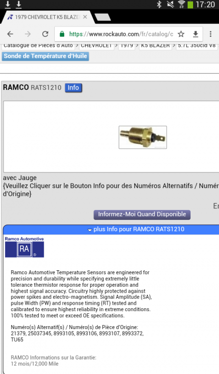

    Non non je veux mettre la bonne sonde pour la température d huile si tu la trouver peu tu me dire ou ? la sonde rockauto c est une pour huile
  6. Salut a tous je veux changer la sonde de temperature d huile du k5, celle monte' sur le gros et differente de celle qui est vendu chez rockauto pour mon k5 ,avec toutes les bonnes caracteristiques du vehicule ,il n y a qu un seul type de sonde chez eux, j en conclus qu on doit pouvoir la mettre en refaisant le branchement , vous en pensez quoi merci

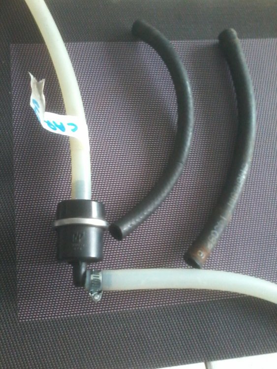

  7. Quand j aspire ou que je souffle quel que soit le sens l air vient ,ca fonctionne pas comme un clapet !!!! C est peu etre hs , pour ce qui est des tuyaux en silcone ils sont fait pour la depression , maintenant si les retour sur ces tuyaux sont mauvais je remetterai des tuyaux moi souples .
  8. Non non pas de chinois mais de l industriel teuton en tous les cas merci
  9. Salut a tous je vais changer les toyos qui partent du mastervac au carbu avec au milieux ce fameux filtre , comme ca touche les freins je prefere demander, les anciens toyos sont en caoutchouc et ceux que je vais mettre en silicone ,les toyos ont la meme epaisseur mais ceux en silicone sont beaucoup plus souple ! es ce que ca vas influencer lors du freinage ? est aussi le quel est le role de ce filtre ( es ce que c est un anti retour ? car l air passe dans les deux sens ou simplement un filtre) merci

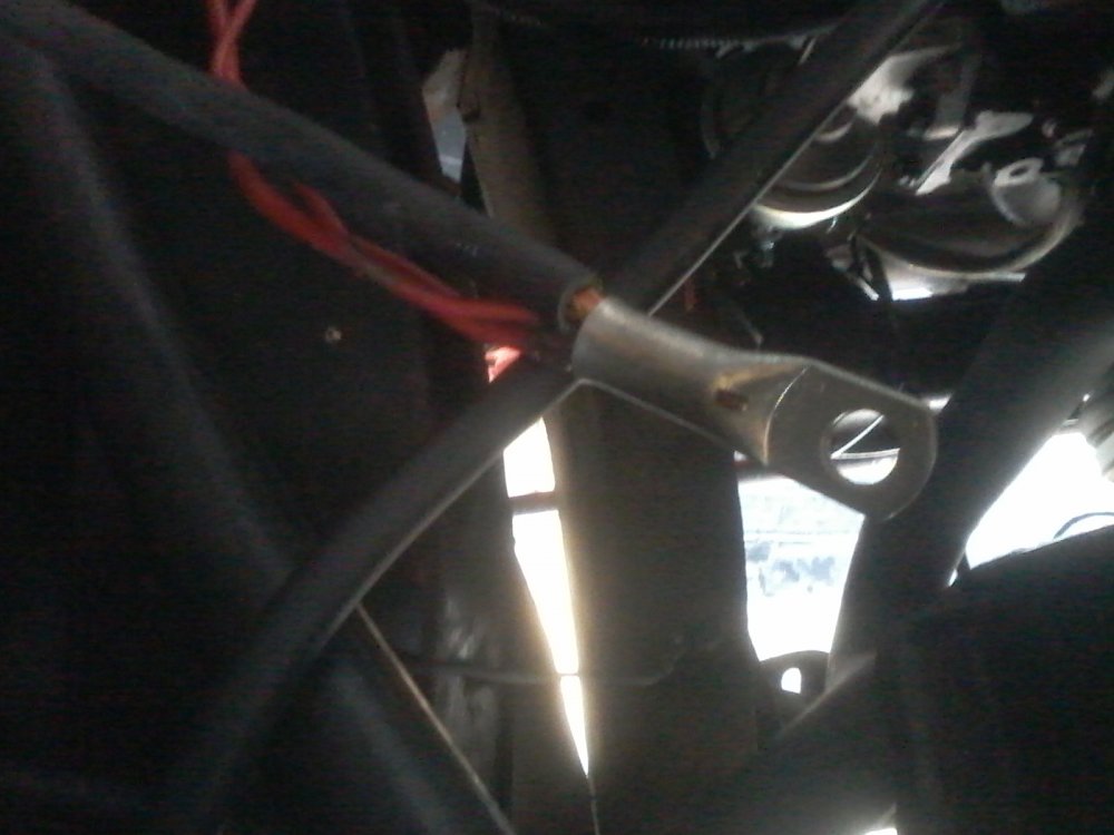

    ok merci. le fil noir dénudé c est juste pour faire voir ce que je voulais faire ,ça serra monté correctement merci de vos infos
  12. horig
    Cablage demarreur
    ça j ai pas vérifier ça doit être bon car le gros démarre au quart de tour. c était pour faire propre
  13. horig
    Cablage demarreur
    le câble principal et bien celui de la batterie ? il est de gros diamètre sur une grosse cosse les deux rouges sur une cosse de plus petite section est les deux cosses l une sur l autres le tout dans un sale état je voudrais simplifier .mais si c est pas top ? pretender03 j arrive pas a ouvrir ton lien merci
  14. horig
    Cablage demarreur
    ahhh merci ça sera serti et souder
  15. horig
    Cablage demarreur
    Salut a tous je suis entrain de refaire le cablage du demarreur, avant sur le démarreur il y avait deux câbles a grosses cosses qui sont l une sur l autre, les deux sont dans un sale etat je pensais ne mettre qu'une cosse avec les deux cables dessus, ca sera plus propre comme sur la photo mais dans le doute je prefere avoir vos avis
