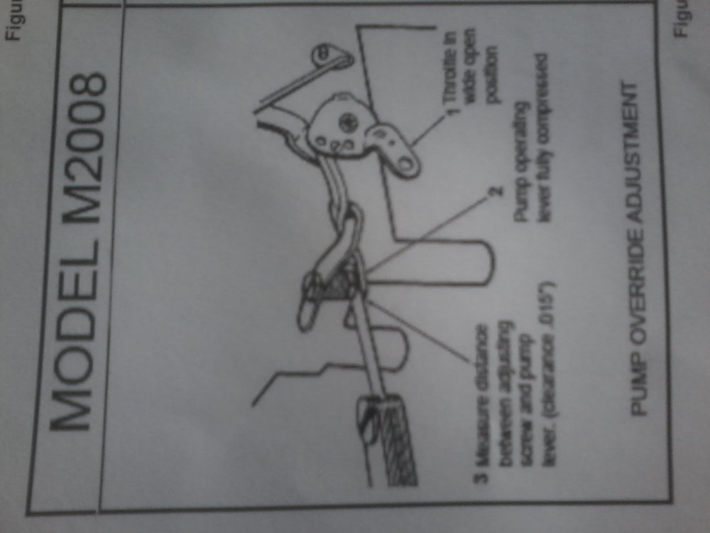

  1. Re en attendant les joints je voudrai reregler " la pump overide adjustment " la calle sur le pdf et de 0,15" c est en imperial ou ca correspond a 0,15 mm? Je trouve pas de correspondance si c est en pouce . La sur le pdf la calle doit passer avec le mecanisme au repos j ai bon ? Merci de vos lumieres

  8. sur le pdf on règle moteur arrête ' on tourne par quart de tour donc pas de risque d incendie

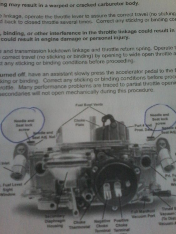

  9. Gilles si je comprend ce que tu dit quand je vais desserrer la vis du dessus ça va influencer le niveau ? le bas de la cuve c est le bas de la petite vitre ?
  10. une dernière demande d info !!!!!! la vérification du niveau ,moteur tournant sur P ou sur N ça doit pas avoir d importance je crois mais bon je préfère demander
  11. je viens de vérifier les 2 niveaux transparent les deux sont dans les choux !!!un repère dépassé l autre en dessous !!!! pour ca que mon mammouth tournait pas rond super merci les gars de votre aide
  12. C est les 2 vis et ecrou entourer sur la photo qu il faut serrer ou desserrer pour regler le niveau de carburant . Ce qui verrouille le reglage c est bien la vis du dessus est pas l ecrou ,celui ci sert a augmenter ou diminuer le niveaux c est ce que j ai cru comprendre en traduisant j ai bon

  14. Ok Phil je fais la photo est tu me dira si c est bien ce truc a regler encore un grand merci de tes infos
  15. Ok merci a Phil de me dire comment faire pour regler ce bouzin je localise a peu pret ou ce trouve ce truc je ferai une photo demain pour que vous me le confirmiez merci

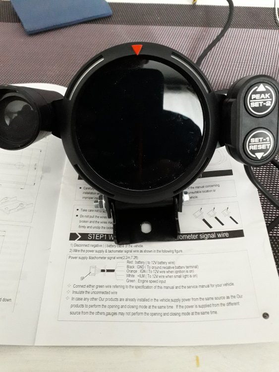

    Il faut que j y colle un fusible quand meme? Merci Gilles

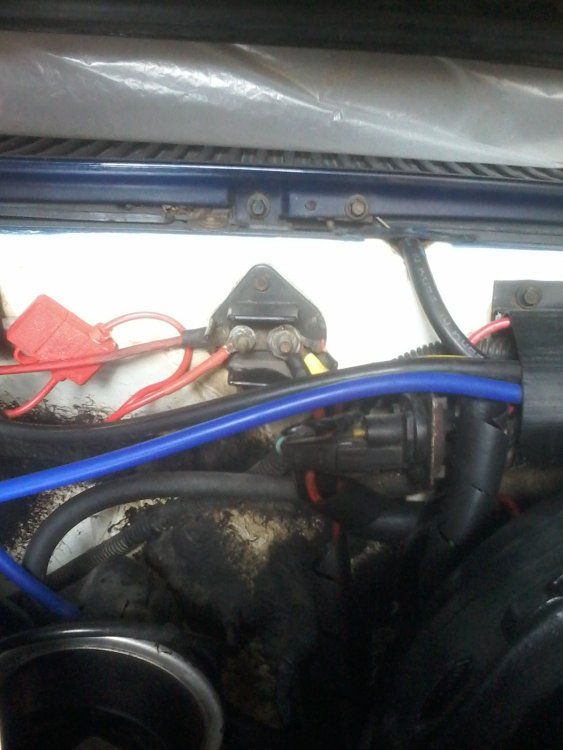

    Le fusible faut le mettre sur ce fil ? si oui quel amperage ? c est clair c est pas le plus joli mais bon !!!!!! en attendant mieux ca ira , le fil rouge je peu directement le prendre sur la batterie ? Car j ai la trouille de faire une boulette en branchant sur un autre fil rouge voir faire un cour jus ( faudra un fusible aussi? ) j ai des fils electriques qui partent dans tous les sens ca ete bricole' et je sais pas a quoi ils peuvent servir !
