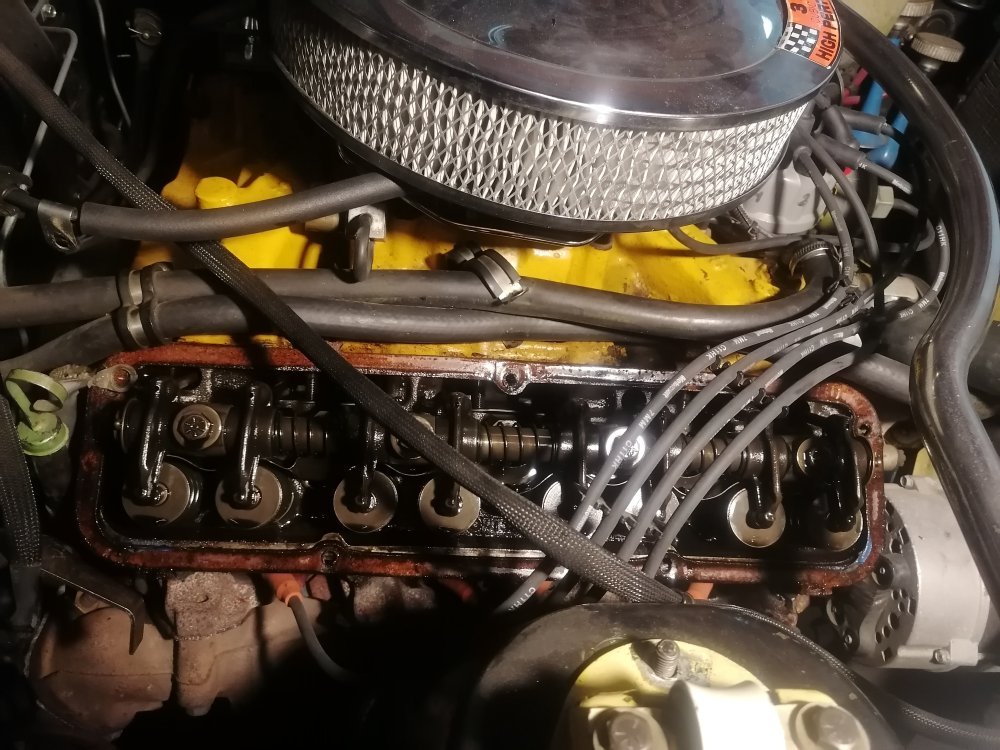

  20. Bonjour stg.. En fait j avais pas sorti mes caches culbus et je pensais trouver des culbus a régler avec ecrou individuel... Là, a part faire un tour complet de moteur et verifier que tout monte et descend, je ne vois pas où regler...
  21. Bon, une photo cache culbuteurs sorti.... Je vois pas ce que je vais régler.... 🤔🤔
  22. Merci beaucoup pour ces retours. Je vais regarder tout ca pour pas avoir l air d une moule quand le mec me demandera "c est où qu on règle cette pu... n de chasse, bordel !!" 😜😜
