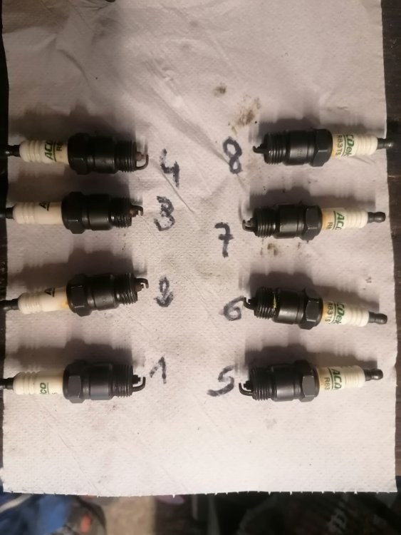

  24. Bon en attendant j ai reussi a prendre les compressions, moteur froid... Oui, mais j avais pas envie de me cramer !!! Donc voilà le résultat, sachabt que j ai tout serré à la main, trop peur de pas pouvoir sortir ce foutu embout.. Voilà aussi l etat des bougies J attends vos réactions 😉
  25. Oui, tu as raison phil, j en perds les fondamentaux. Je vais reprendre mes mesures. Mais je pense que je vais fabriquer un compressiometre à partir d une bougie pour être sûr des compressions
