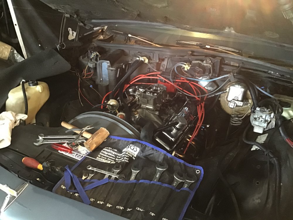

  4. Bonjour à tous Pour rappel , j’ai eu ma caprice avec son bloc d’origine mais équipé avec une pipe summit dual plane à petits conduits et un carbu summit 600cfm. Suite à la réfection du moteur, voilà ce que j’ai : bloc réalésé et remonté avec un kit stroker Eagle , culasses fonte d’origine (mais d’une autre caprice, les miennes avaient trop de jeu aux guides de soupapes) avec conduits retravaillés (évidemment soupapes, culbus , tiges etc en neufs , tout est rodé et bien étanche) , aac street, allumeur hei pertronix, collecteurs 4 en 1 et double ligne en 2,5 et la même admission summit avec son carbu 600cfm. En somme , un monstre de couple pour cruiser (et ça marche bien malgré le pont de 2,56) . Après m’être rendu compte qu’elle tournait trop pauvre ( les gicleurs du carbu ont été changés , les réglages refaits et une sonde lambda est cours de montage), on s’est aperçu que le cylindre 8 bouffait de l’huile plus que de raison alors que le rodage se terminait … Les compressions sont excellentes (11,5) mais ne sachant pas d’où cela pouvait provenir je l’ai laissé à mon pote mecano qui a déculassé et enlevé l’admission. Côté culasse tout est ok, côté cylindre aussi, en revanche la pipe d’admission est déformée …plus un surfaçage du plan de joint mal fait (pourtant fait par un pro) cela a suffit a laissé passer l’huile. Du coup on va monter des joints plus épais et tant qu’à faire , une pipe neuve et c’est là que je me demande quoi prendre?

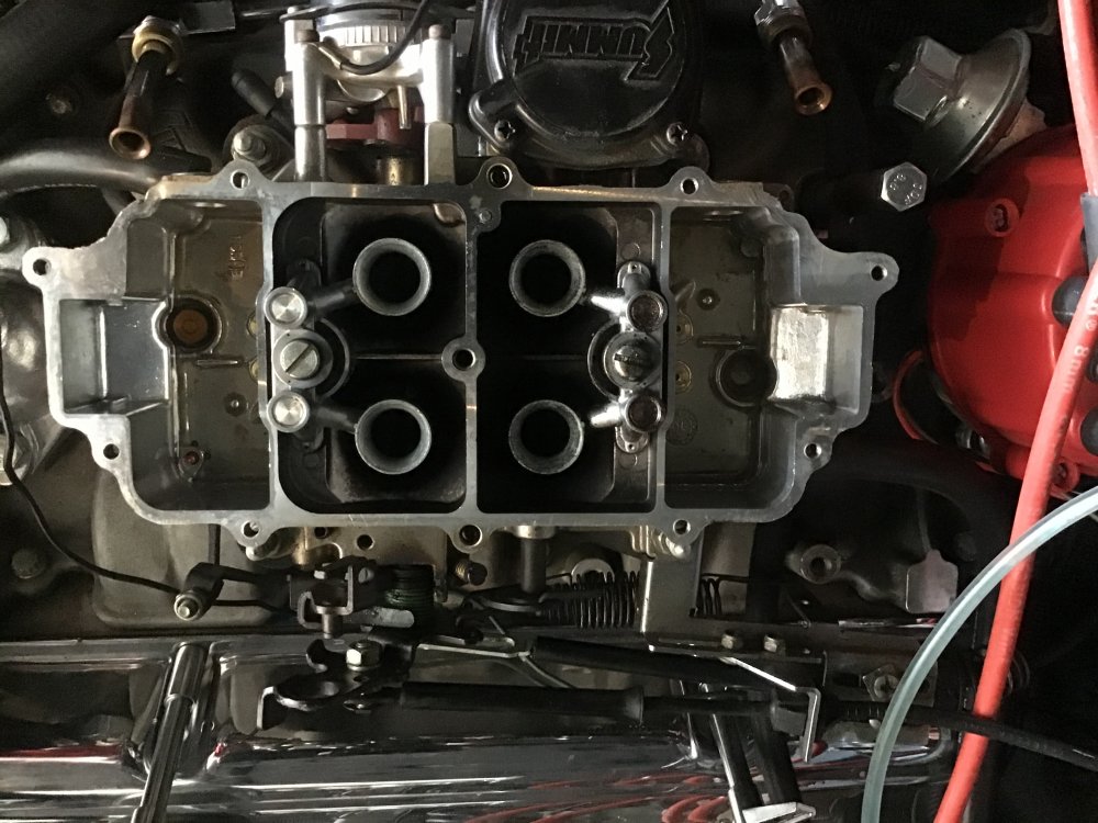

  7. Up La belle est de retour sur les routes après vérification des bougies , changement des gicleurs en montant 2 indices au dessus . Operation très facile sur le carbu summit. Au redémarrage, cuve primaire qui dégueule d’essence par le trop plein...je règle le niveau (je m’y attendais pas à ça ). Essai de roulage catastrophique, ça pétarade un peu en décélération , et ça cale quand je freine... Je la rentre au garage et après m’être calmé, j’ai repris à 0 les réglages du carbu à l’ancienne . Et ben nickel , le ralenti est un peu haut mais je mets ça sur l’AAc qu’on a monté et qui lève plus que l’origine (a voir par la suite) . Tout ça après une petite vidange à la Lucas oil pleine de zddp, le rodage continue même si la conso d’huile a fortement baissé après environ 700 km depuis la réfection.

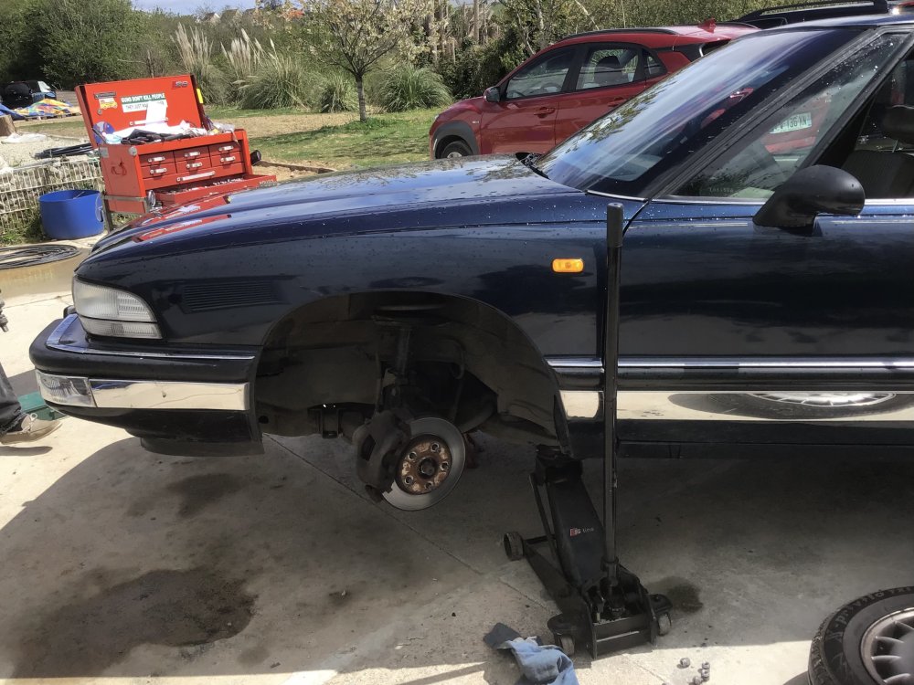

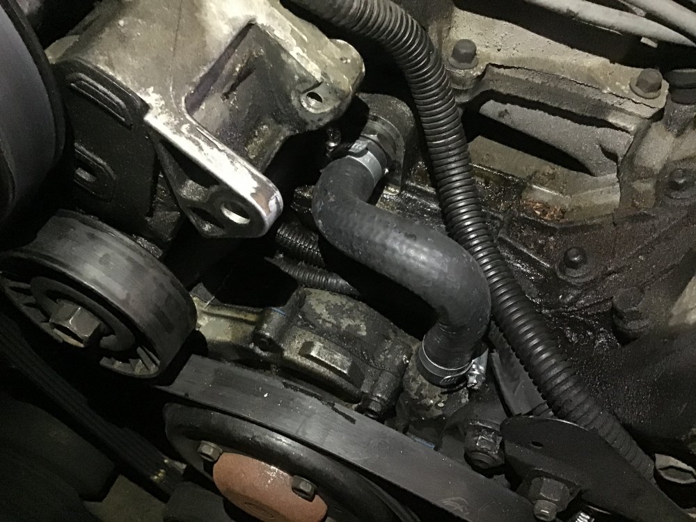

  25. Up Je me suis rendu compte que la durite qui avait lâché était en fait l’embout vissé dans la pipe d’admission (et qui est en plastique) et sur lequel vient ladite durite qui avait cassé net et bien sûr à ras de la pipe... Grace au forum et à zitoune qui a fait l’opération , j’ai trouvé facilement mon bonheur sur rockauto . L’accès est aisé une fois l’alternateur démonté mais alors j’en ai bavé pour enlever les restes d’embout...mais bon c’est fait tout est neuf et le nouvel embout est en métal ça devrait tenir . Heureusement que ça m’est arrivé devant chez moi! Aux possesseurs de Park avenue , faites le avant que ça ne pete , ça coute pas grand chose et c’est très simple à faire.
