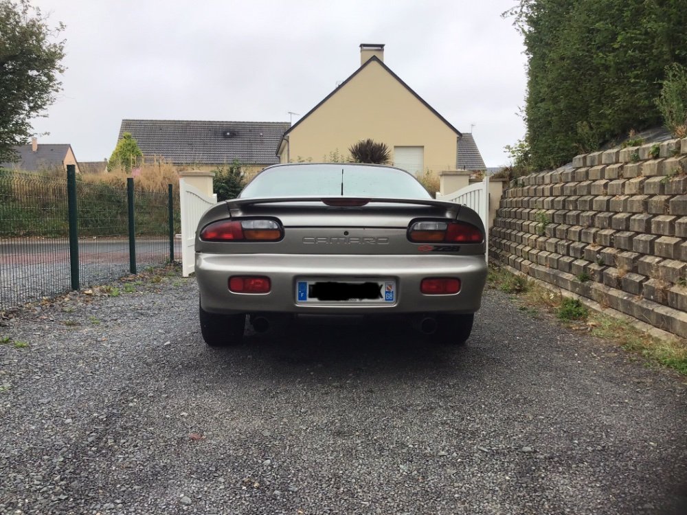

  17. Toujours pas sur la route… En ce moment j’ausculte le faisceau des feux arrières et maintenant je suis formel: aucune modif sur cette caisse. Ça a été homologué en version us. Le problème , c’est que c’est le même fil qui fait frein + clignos. Du coup c’est pas si simple d’arrêter de faire clignoter les rouges en ajoutant des oranges car plus de stop… Ou alors retrouver les fils du côté de la centrale clignotante et les débrancher de là…je vais aller voir ça de ce pas.

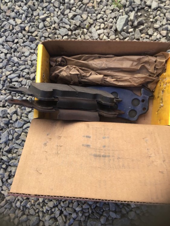

  24. Pas encore réglé l’histoire du ct , mais en attendant je change ce qu’il faut. 4 pneus neufs et les plaquettes de frein. 3 jours avant j’avais remplacé la pompe de lave glace qui m’avait sournoisement lâché . Plaquette usée / neuve en photo, il était grand temps ( Bon je le savais hein)
