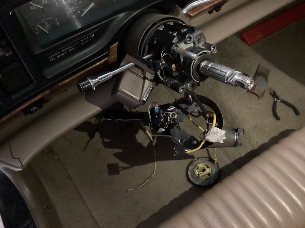

  8. En fait j’ai encore fait mon boulet, quand j’ai vu les petits numéros sur le relais , ben ils correspondent au schéma . Du coup comme le problème venait du volant, j’ai démonté jusqu’à trouver le problème …. Merci les how to sur YouTube d’ailleurs. Du coup, c’est le câble de l’Airbag qui est venu se prendre dans la lock plate jusqu’à venir casser le petit cylindre en plastique dans lequel se trouve un tube monté sur ressort dont le rôle est de faire contact pour la commande des Klaxons. Ce cylindre étant moulé sur la pièce qui commande les clignos et les warning, j’ai pris du neuf pour changer le tout (bonjour la galère pour faire passer les fils avec la barrette de connection…). Pour l’Airbag, j’avais ramené une colonne de park avenue dans un lot de pièces , ça m’a permis de récupérer le fil entier histoire d’éviter de faire des raccords douteux. Je viens de finir de tout remonter et ça pouet super bien ! Encore merci au forum pour le coup de main ! Ce qui signifie le départ prochain de la Buick, l’acheteur attendant patiemment que je la répare. Une des rares photos que j’ai prise avec l’iPad

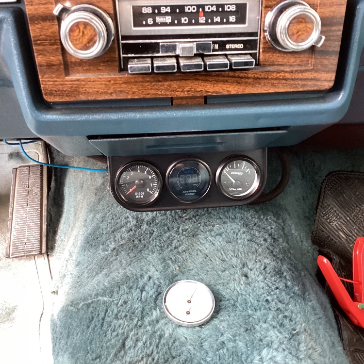

  12. Up Ça tourne toujours bien, entretien courant. Je suis allé au boulot avec l’autre jour pour la faire rouler un peu. Et petite photo des manos discrets sous le cendrier , me reste plus que la pression d’huile à brancher.

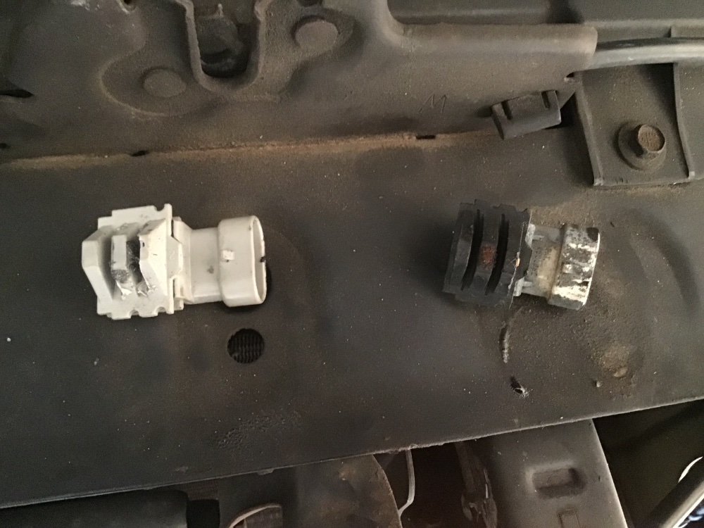

  20. Up Je réutilise la PA en daily en attendant de la vendre, plus aucun soucis de calage moteur suite aux capteurs aac et vilbrequin changés ( sur les bons conseils de ce forum d’ailleurs).

  23. Il faudrait que je fasse une photo de la poulie côté vilo, mais oui c’est aimanté et ça capte la position de la poulie (via 2 « cercles » métalliques qui viennent passer entre les plots du capteur ) , sachant qu’elle ne peut avoir qu’une position sur le vilo grâce à une clavette .

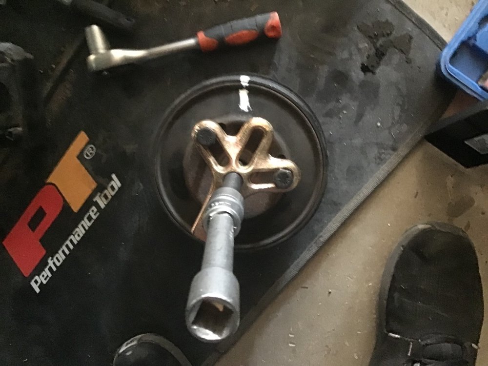

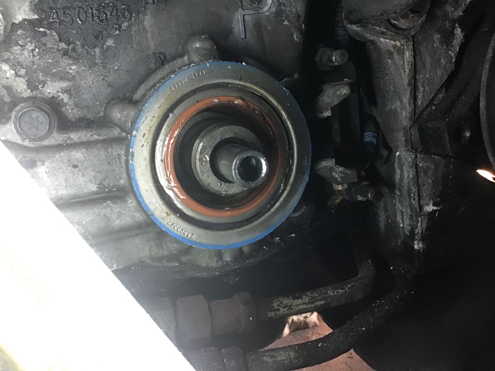

  25. Up Alors quelques péripéties, notamment avec le kit de vis qui n’en contient qu’une au lieu des 3… j’ai fait une réclamation mais c’était plus rapide de racheter un autre kit donc hop. Ensuite encore une galère pour une vis qui était très dure à faire rentrer, le trou n’étant pas tout à fait aligné avec le regard sur la poulie. Une fois ça de fait , sortir la poulie est un jeu d’enfant . Ensuite je fixe un nouveau capteur mais je ne comprends pas bien ce que le bouquin me dit pour « aligner » le capteur avec la poulie, je veux faire vite et remonte tout ça . Pendant que les caches sont démontés et la voiture sur chandelle , je veux faire un essai au cas où …bien m’en a pris, ça tourne mais ça pète pas. Je re vérifie le plus simple , les bobines et la platine avec son branchement et me rend à l’évidence , j’ai mal placé le capteur. Je re démonte la poulie (super rapide maintenant avec une clé à choc) et en effet là capteur est destroy mais la poulie n’a rien . Et donc re commande d’un capteur , attente… et cette fois j’ai pris 1h couche sous la bagnole pour aligner les gorges de la poulie avec le capteur , pas super évident car la poulie ne rentre pas suffisamment à la main pour venir au contact. Et maintenant ça craque au quart de tour ! Après quelques essais , ça a l’air concluant, je repasse le ct vendredi pour pouvoir m’en servir en daily et voir ce que ça donne . Sur celle ci , le vieux capteur à droite et le neuf destroy par ma faute à gauche…
