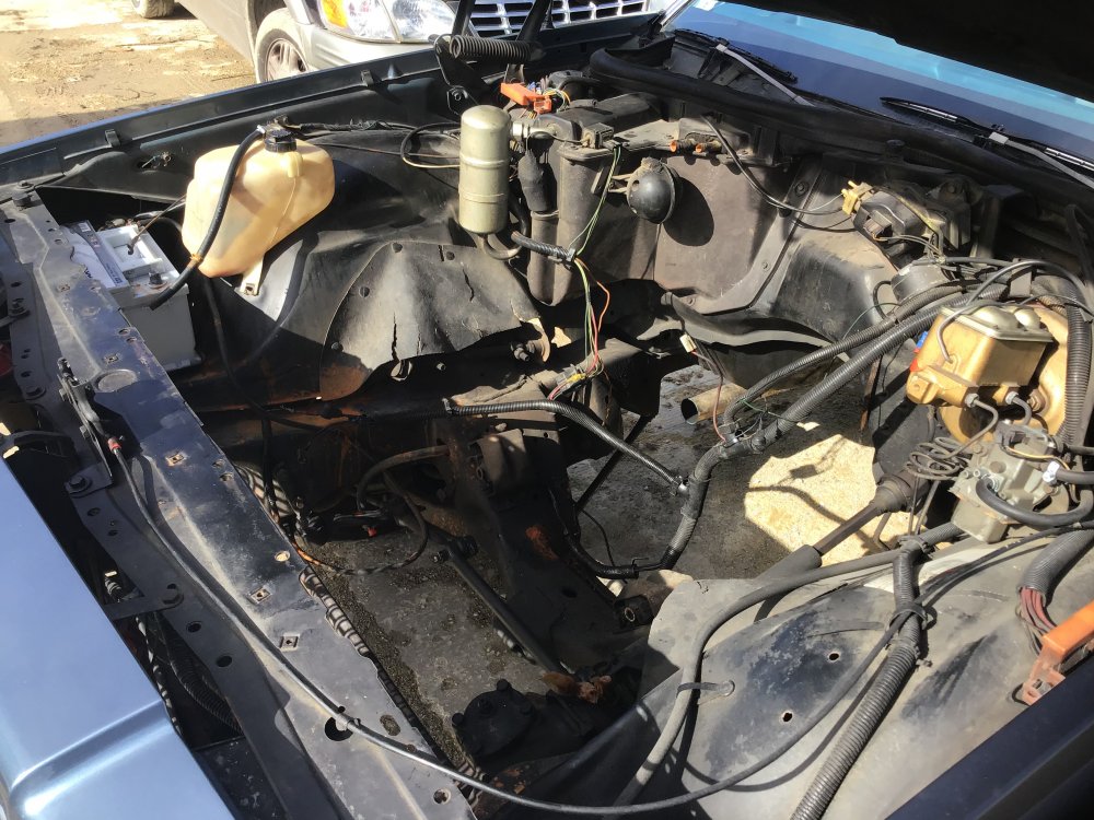

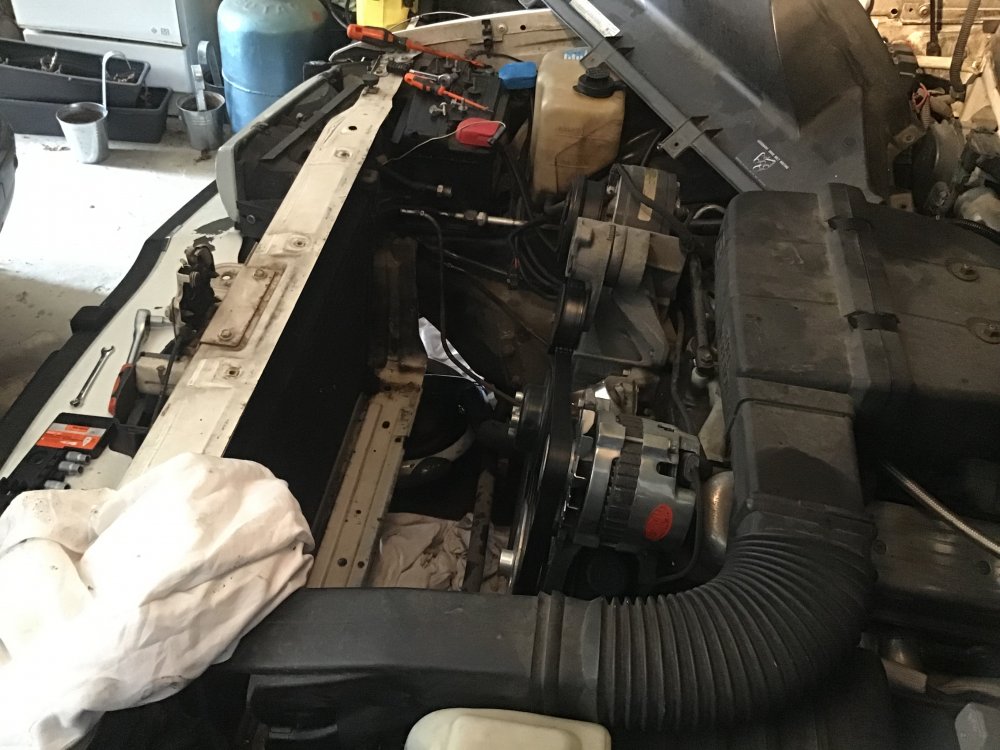

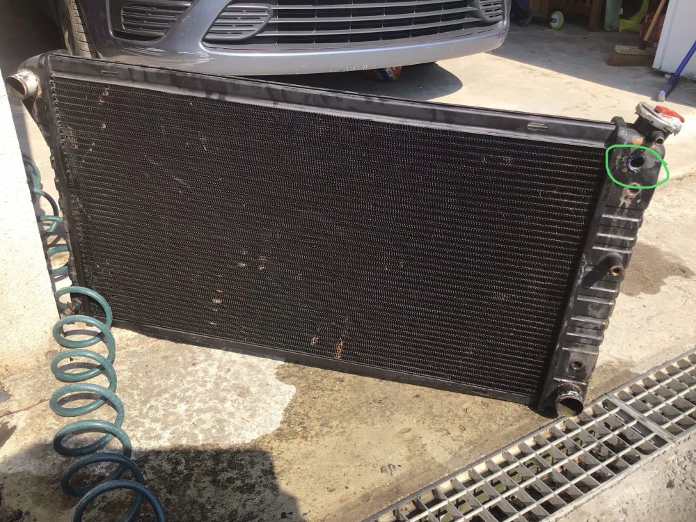

  7. Là, une durite qui repart vers le chauffage. Tant que le moteur tourne , pas de soucis mais c’est en refroidissant que le liquide coule. Sur la photo , il n’y a plus le téton où va la durite cassé à ras mais qui tenait à peu près emboîte en force.

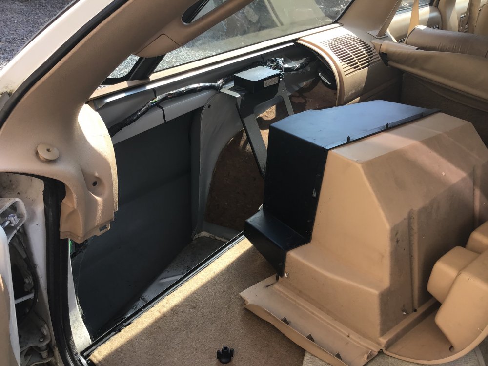

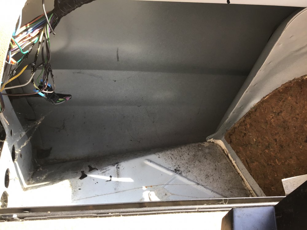

  11. Up Je m’occupe un peu avec le confinement... Premiere chose, les enjoliveurs vont rester au garage....ça tient pas trop, j’ai peur de les perdre en route. Du coup, j’ai mis des center caps Chevrolet vissés que j’avais parmi les pièces . Certes , c’est le logo Chevrolet mais ça me choque pas finalement. Ensuite, des faux contacts dans le 3 eme feu stop et surtout un feu de recul hs. J’ai cherche un peu et en fait faut carrément enlever une partie de l’interieur (Un coffre de rangement) pour accéder au papillon à dévisser...au moins c’est très sain là dessous. Et ensuite j’ai voulu regarder plus attentivement pourquoi mon radiateur suintait pas mal. Tlk avait repéré un endroit avec trop de jeu et ben c’etait Bien ça ...raccord qui tenait là par miracle , sans doute déjà réparé. Du coup, j’attends un nouveau radiateur pour être tranquille (je risque d’attendre un peu par contre...) Ah , et un fusible manquait, celui du lave glace du hayon. Et ben après en avoir remis un, ça fonctionne très bien ! A plus

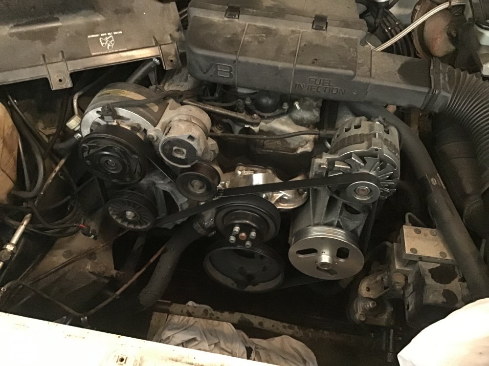

  15. J’ai astiqué la belle aujourd’hui , et petite vidange moteur qu’elle me réclamait.

  21. Ce sont des culasses d’occase, les miennes ont trop de boulot... c’est bien un 3970010, mais ne t’inquiete Pas , tout le bas moteur sera neuf. Et le haut ne sera pas vieux. L’idée c’est de le stroker avec culasses origine avec conduits retravaillés , un aac qui lève un peu plus et mon admission/carbu summit et passage en double ligne. Je devrais gagner énormément de couple , et plus tard (quand j'aurais économisé en fait) je pourrais changer les culasses et l’admission pour gagner des chevaux si le cœur m’en dit. Mais je pense que non, mon moulin était dans le sac , lobes de l’aac presque plats, poussoirs déformés , jeux dans les soupapes ,etc...et malgré ça marchait bien assez pour se déplacer et rigoler un peu. Du coup, ça ne pourra être que mieux après reconstruction.

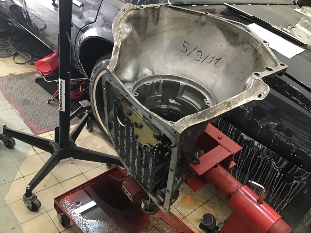

  25. Quelques News, même si le chantier va être ralenti suite au virus...j’attends mon kit stroker pour le bloc. En en attendant de l’avoir et de l’emmener au réalésage , me reste à le dégraisser un Max. un peu de travaux sur la boîte également , et ça sera bon .
