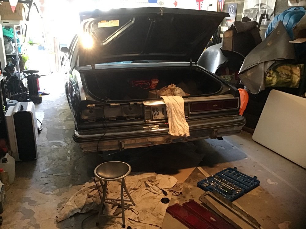

  3. Je vais aller vérifier, mais vu qu’ils prennent en compte la date de 1 ère mise en circulation , je ne vois pas en quoi ça va m’aider? Pas impossible , mais je ne crois pas. J’ai changé une ampoule à l’arrière gauche et à part 2 prises il n’y avait pas de raccords bizarres. Pour le longeron , faut que je gratte un peu pour être sûr mais y a pas l’air d’y avoir. C’est plutôt étrange quand je vois ma caprice et la park avenue avec une plaque rivetee sous le capot pour les 2.

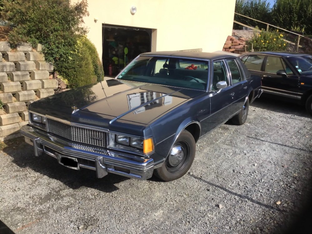

  17. Salut à tous Mises à part les bricoles attendues , 2 défauts majeurs m’inquiète : défaut de plaque constructeur (ou frappe à froid) et clignotants rouges non conformes… Sachant que la voiture a été homologué à titre isolé (je n’ai pas les papiers de ça ) et qu’elle est en carte grise normale et apparement passait les ct aisément jusque là … Qu’en pensez vous ? Merci d’avance (je vais commencer la réfection mécanique , ça me laissera le temps de voir )

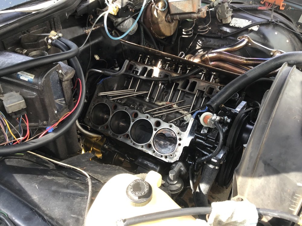

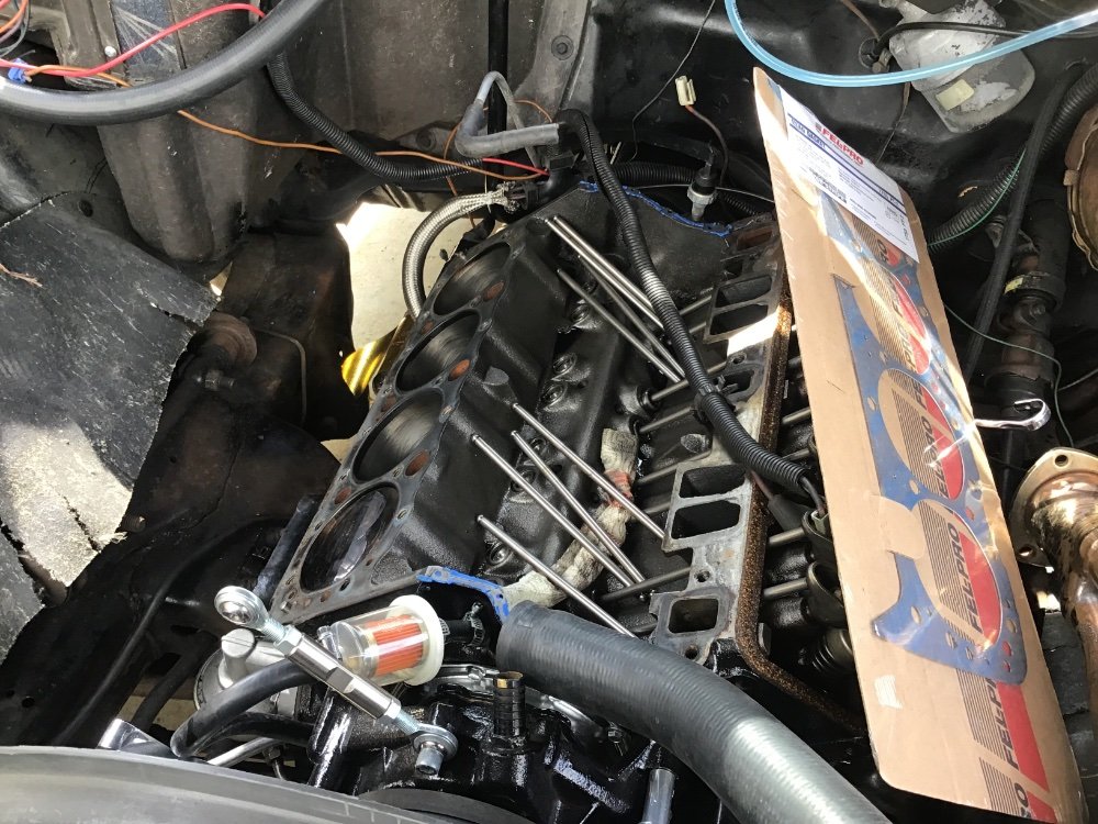

  20. Up Il s’en est passé des choses depuis et j’alimente même pas… Du coup’ j’ai eu le retour de mon soucis de conso d’huile par le cylindre 8…(j’avais fait un sujet dans la section « moteur » je crois). Pour faire court, il y a eu trop de surfaçage sur mes plans de joints de culasse + ma pipe d’admission légèrement voilée …voilà pourquoi le moulin arrivait à faire passer l’huile . Donc pipe neuve , joints plus épais + pâte et roule après réglage des culbuteurs (on avait déposé la culasse du côté incriminé ). On a monté également une sonde lambda et un mano afr, et il s’avérait que j’étais trop riche à tous les régimes lol Re changement de gicleurs , essai, etc… Elle roule nickelle maintenant, on vient juste de re ajuster l’allumage (il va falloir que je règle ou change ma power valve tantôt ). Me restera mon démarreur qui, bien que protégé, supporte moyennement la chaleur des collecteurs d’échappement (mais vu que le moulin craque plus vite qu’une injection , ça fait le job pour l’instant ). J’ai aussi une pièce en plastique dans la commande de chauffage qui a cassé , du coup j’ai du tiède qui souffle au mieux …faut que je mette les mains là dedans . Un peu de boulot esthétique sur les feux arrière également . Et une petite connerie pour finir, moi j’adore

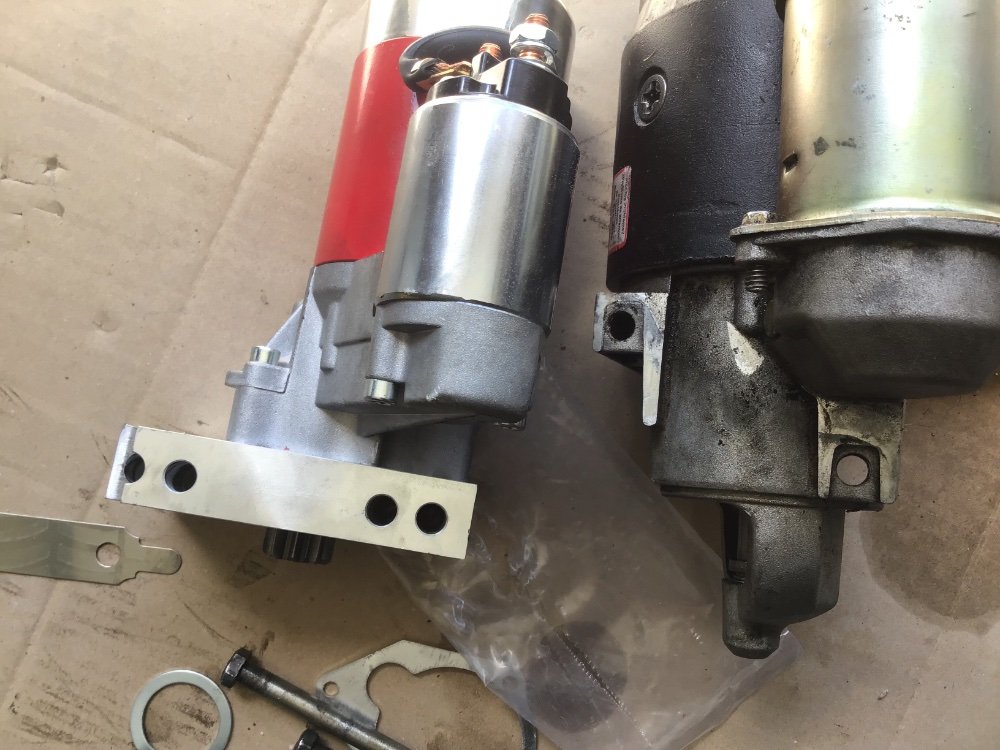

  21. C’est ça , moi je n’ai pas de troisième trou percé dans mon bloc…je savais pas qu’il existait un kit d’adaptation par contre. Je suis pas à une connerie près ça c’est certain . Je voulais faire plug and play sans immobiliser la caisse mais c’est raté, pas faute d’avoir regardé les différents démarreurs à vendre (et tous ces cons de vendeurs qui mettent « compatibles »). Merci pour le lien en tout cas, c’est instructif
  22. Salut tous Je voulais monter un mini démarreur sur ma caprice car l’ancien commence à montrer des signes de fatigue . C’est vendu comme étant adaptable et montable sur ma caprice. Hors stupeur en démontant l’ancien démarreur et en regardant le nouveau: les trous de fixations ne sont pas dans le même axe …et évidemment il me manque un trou dans le bloc. Je suis une buse ou j’ai un démarreur neuf inutile ?
  23. Bon des news!! La caprice est de retour sur la route. Il s’avère que l’huile arrivait à passer outre le joint de la pipe d’admission pour aller dans le cylindre 8, la faute à un surfaçage du plan de joint de culasse trop important et d’une pipe d’admission légèrement tordue ( joint pas assez écrasé du coup) Du coup nouvelle pipe , nouveaux joints ( fel pro un peu plus épais ) et un peu de pâte à joints pour aider. Mais malgré tout , les joints de la pipe d’admission à l’avant et à l’arrière du bloc était trop écrasés (avis de mon pote mecano) et on avait peur de fuites à cause d’une trop forte contrainte (on a essayé joints en caoutchouc et en liège mais pareil). De la pâte à joint polyuréthane (je crois) a été mise pour être tranquille et ça marche . On en a profité pour monter une sonde lambda, et il s’avère que je tournais bien trop riche (comme quoi, je pensais tourner pauvre…), du coup je suis encore dans la mise au point avec mes gicleurs mais c’est déjà beaucoup mieux.
