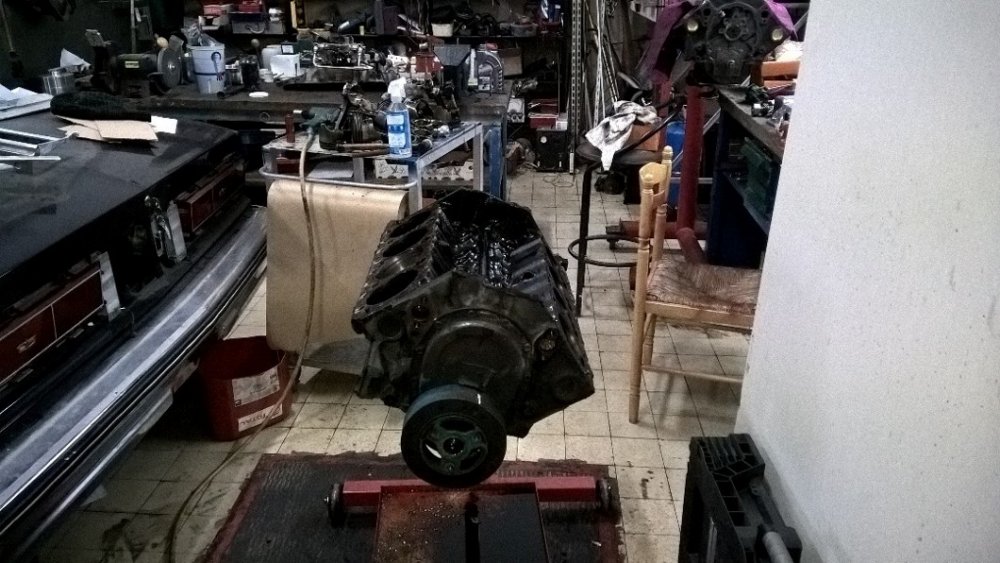

  1. Quelques News, même si le chantier va être ralenti suite au virus...j’attends mon kit stroker pour le bloc. En en attendant de l’avoir et de l’emmener au réalésage , me reste à le dégraisser un Max. un peu de travaux sur la boîte également , et ça sera bon .

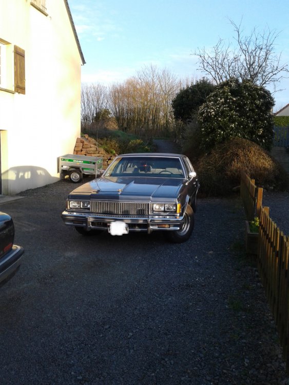

  6. Salut à tous, comme certains le savent me voila moi aussi avec un wagon à la maison 😁 Je crois que je commence à être atteint de la vehuitite... Donc il vient de st jory, ramené par la route en Normandie en passant voir un membre éminent de ce forum en Auvergne qui me gardait au chaud 2 jantes tôles de caprice 1978 😉 Je n’ai pas encore épluché tout l’historique , mais je sais que sa première immatriculation était en Floride. Elle a passé les 160000 miles mais a bénéficié d’énormément de travaux mécaniques mais a un aspect extérieur qui a vécu sans être catastrophique pour autant. Absolument tout fonctionne à bord excepté la pression d’huile , la cause au carter grande capacité dans lequel on n’a pas remis la sonde...(je vais y remédier rapidement ). Cette année là, c’est le 350ci TBI de 180ch avec la boîte 4l60 et son overdrive, classique propulsion. Malgré le poids de la bête , ça marche comme il faut et avec les 4 en 1 et la double ligne ça ronfle quelque chose de bien! Que dire sinon? C’est Buick, c’est super confortable. Vitres électriques , sièges avant et rétros aussi , amortisseurs à air à l’arrière mais a ajuster soit même . En ce moment elle ne roule pas beaucoup, petite révision moteur /boîte et je n’ai pas beaucoup de temps ( le filtre de boîte était tombé au fond du carter d’ailleurs...) Allez un peu de photos, premier arrêt vers brives Chez le lion En Normandie
  7. C’est effectivement ce qu’on se dit avec rockauto... Oui, on en trouve encore des kits équilibrés c’était l’intérêt de la chose. Mais finalement , je regarde pour faire venir un bloc neuf...
  8. Certes, ce qui m’etonnait C’est que le moulin tournait plutôt bien et démarrait au quart. Comme quoi... on etudie encore toutes les options pour la reconstruction, la seule chose certaine c’est le réalésage

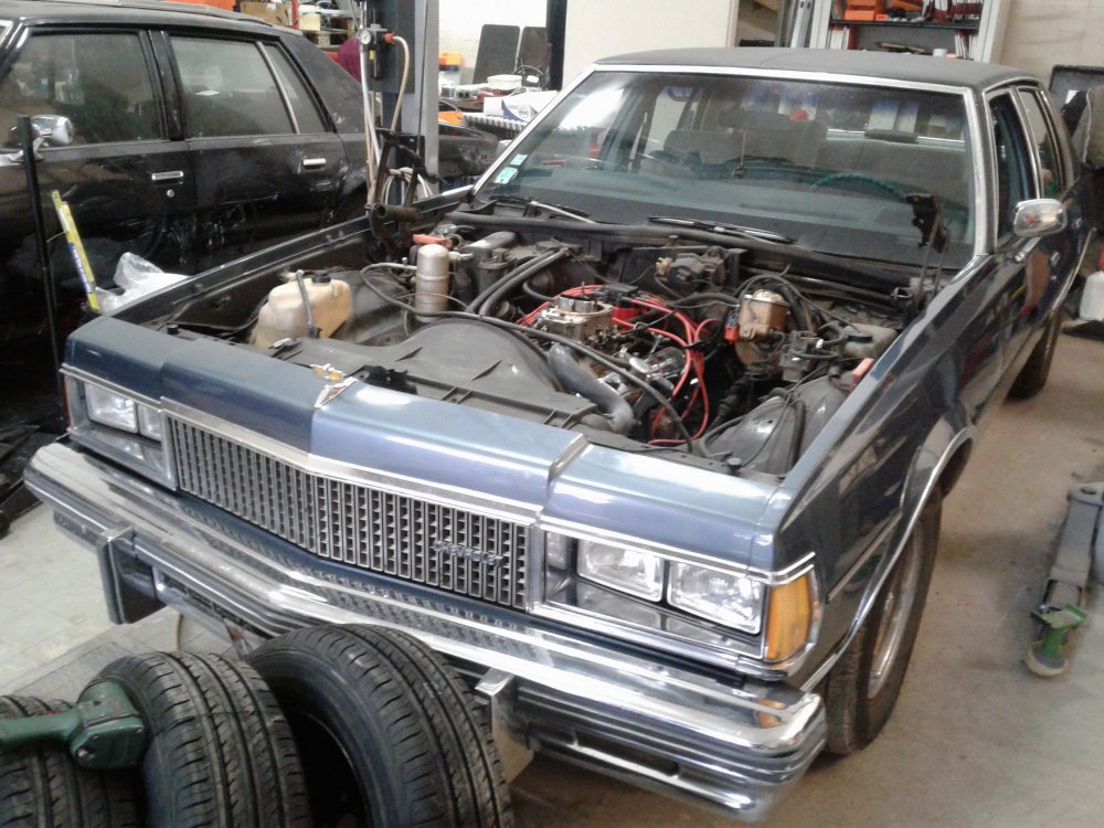

  9. Bon bad News pour la caprice, un ami mécano a ouvert le moteur car depuis un moment ma température moteur faisait le yoyo quelque chose de bien. J’ai eu beau rincer le circuit de refroidissement , changer le thermostat...toujours pareil. il s’avère que la boue obstruait pas mal le circuit du bloc, et qu’en parallèle tout est hors côte niveau meca...il tournait rond mais pourtant il n’aurait jamais dû ! Du coup, réalésage en vue. Et on a bien réfléchi au remontage , il devrait rester sur culasses style origine et aac s’en approchant également, avec la pipe d’admission qu’il a déjà et le carbu summit mais avec un kit stroker 383. Et quelques joints de boîte fuyards aussi au passage, silent blocs sur le train avant etc
