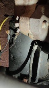

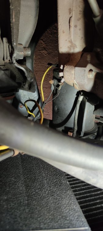

Merci Phil pour toutes ces infos!! Pour mes pneus, effectivement, ce sont des radiaux. Ok, je vais donc les gonfler entre 2 et 2,5. Pour la génératrice, je pense avoir trouvé la panne : On peut voir un fil qui est coupé. Ce que je comprend pas, c'est que cela doit chargé quand même un peu... Pour les pneus diagonaux, je ne sais pas... Pour la radio, c'est dommage que l'on puisse pas capter une seule station... Cela aurait été sympas de faire fonctionner cette vieille radio! Je ne suis pas sur que cela soit les charbon... Pour le garage, il reste encore de la place. Certes, ça se rempli mais la poste est vendu. Elle devrait s'en aller d'ici 2 mois environ. -
