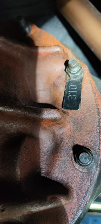

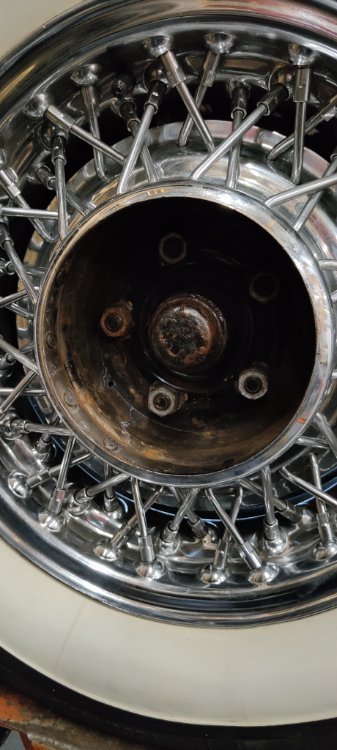

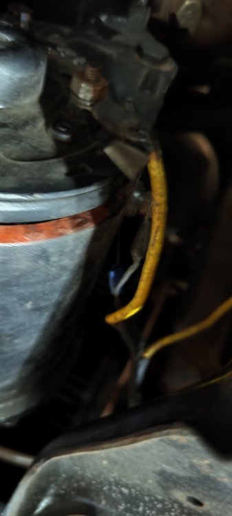

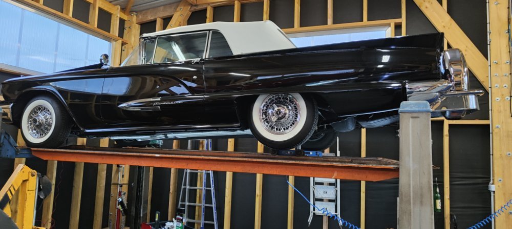

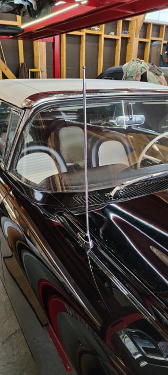

Après l'avoir installé sur le Lift, J'ai commencé à essayer de réparer les p'tits défauts. J'ai d'abord remis le fil sur la génératrice qui était coupé : Puis prise de mesure : 14,2 à 2000 tours puis 13,8 toujours à 2000 tours mais avec les feux allumés! Problème résolu!! Donc ce n'était ni la batterie, ni la dynamo! Puis, j'ai remis l'antenne en place après avoir bricolé une rondelle afin qu'elle reste bien en place : J'ai ensuite redonné un coup de clé aux câbles de freins à mains. C'est parfait maintenant, elle ne bouge plus du tout dans les descentes! J'ai continué à l'inspecter, j'ai l'impression que le pont a été remplacé... De plus, il est autobloquant car les roues arrières tournent dans le sens opposé à la main. D'origine, les Tbird de cette génération pouvaient avoir un pont soit en 2.91 ou 3.10 pour 1... Elle a actuellement un pont 3.10... Lequel est le mieux?? Je sais plus trop comment cela se mesure... Je ne savais comment on démontait les roues... Maintenant, je sais. Le compteur indiquait 4250 miles lors de sa livraison, je pense que cela correspond à la distance parcourut depuis sa restauration... Les pneus qui sont quasiment neuf, sont légèrement craqués... -

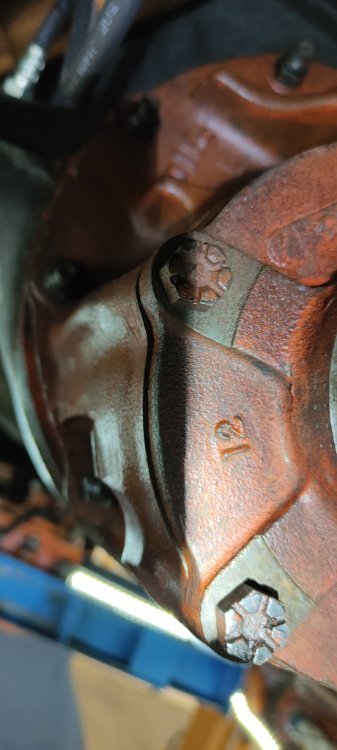

Il me semblait bien. Donc les pistons ont été remplacés, vilebrequin réusiné,... C'est positif! -

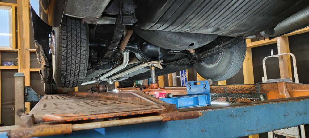

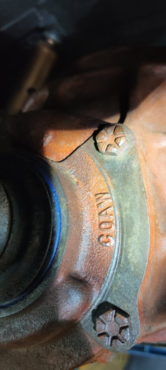

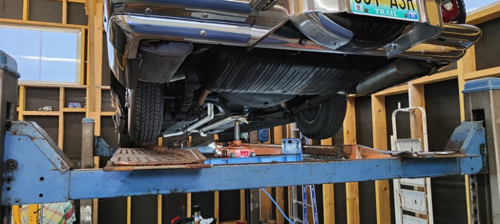

Fixation de la batterie avant le CT (Provisoire) : Cette soir, je l'ai mise sur le lift afin de faire le tour des dessous de cette vieille dame : Première remarque : le moteur a été refait à un moment donné : Je ne sais plus à quoi correspond "Bore", "Rods" & "Mains"? Après, j'ai remarqué plusieurs suintements sous la voiture mais rien de méchants. On les voyait bien sur les photos de Serge : Les freins ont également du être refait car les durites semblent neuves ainsi que les vis de purge, certains silent bloc du train avant ont été également remplacés, de même pour la pompe à essence : Par contre, j'ai remarqué un léger suintement au niveau du réservoir... Cela m'inquiéte... Doit je le remplacer?? Pour placer des chandelles, est ce qu'on les met ou l'on voit le rectangle noir Quelques photos du garage : -
