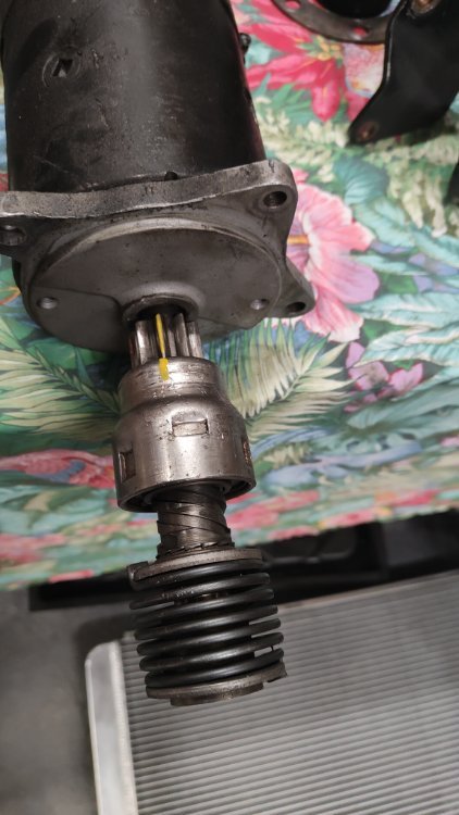

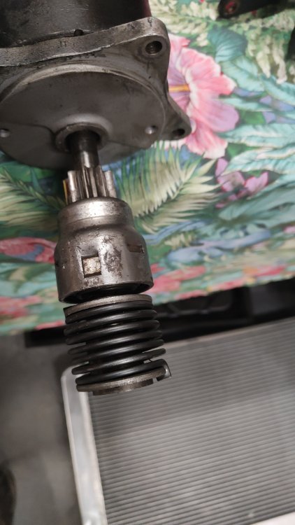

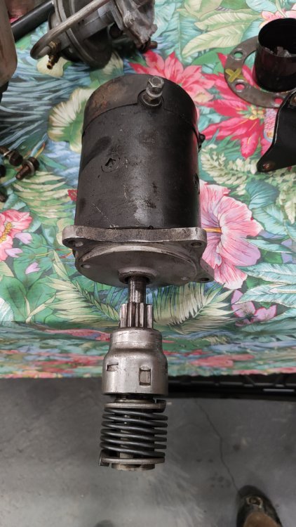

Ce n'était pas forcément prévu pour aujourd'hui, nous avons sorti le bloc. Et le voilà sorti de son compartiment. Après avoir regardé le bloc de plus près, il s'avère qu'il ne doit pas être d'origine... D'après mon pote, ce serait un bloc "neuf" installé lors de la réno de la voiture. Affaire à suivre lors du démontage. Bon, c'est le bazard, je vais rangeais... Promis! Le convertisseur est en super état, il avait du être remplacé également. Sur le démarreur, il tournait régulièrement dans le vide... Je ne sais pas de quoi cela peut venir... Le lanceur?? Voilà, le bloc est chargé et prêt à être emmené chez mon pote pour démontage et métrologie afin de commander les pièces nécessaires! On doit faire cela mardi!! -
