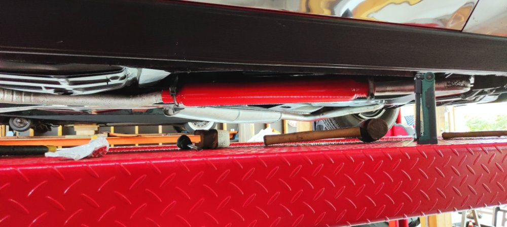

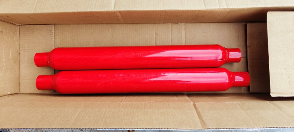

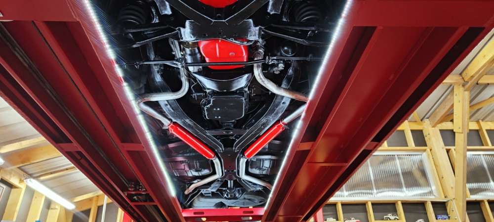

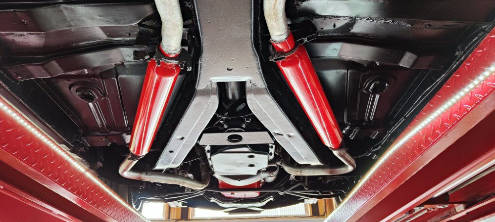

Voici ce que j'ai fait par la suite, début octobre, installation de Cherry Bomb. Les silencieux d'avant avaient souffert. Cela donne un bruit sympa mais je pensais que ce serait mieux... Je pense que je vais me renseigner pour installer une ligne inox. -
