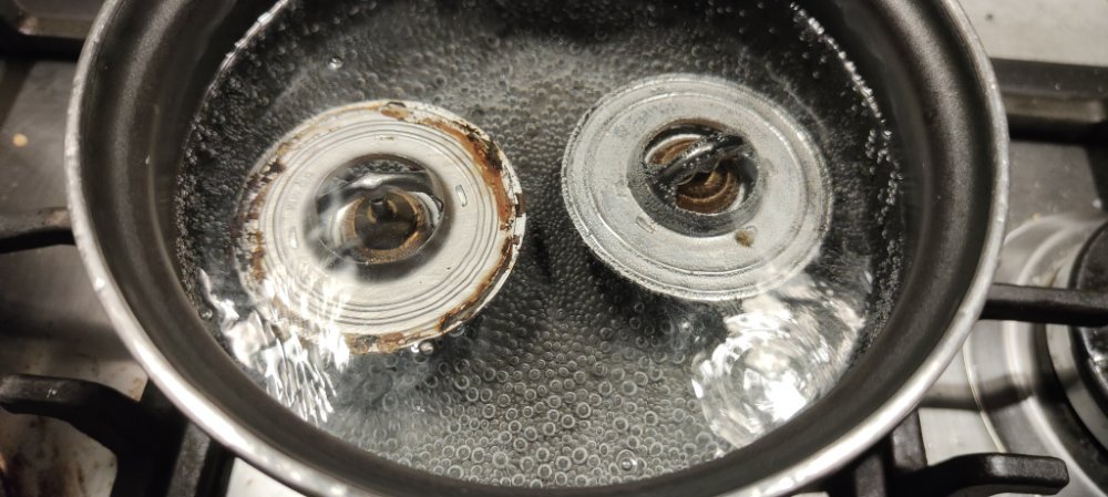

Bon, j'en suis toujours au même point... J'ai vérifié le calorstat. Il s'ouvre correctement. Ayant pas les mêmes caractéristique que le neuf, l'ancien s'ouvre donc plus vite. J'ai donc remis l'ancien en place. J'ai également essayé le bouchon de mon Burb qui a les mêmes caractéristiques et c'est pareil... J'ai pensé à un joint de culasse mais les durites ne sont pas dures et j'ai fait un essai également en retirant le bouchon : J'ai constaté que lorsque le moteur tourne, cela ne fuit "presque pas"... Cela se met à fuir dès que je coupe le moteur... C'est vraiment bizarre??? Surtout que la température ne bouge, elle reste bien constante, pas de traces dans l'huile non plus... Est ce que cela pourrait venir du bouchon, mauvais modèle? Celui de mon Burb et de la TBIRD sont taré à 16 livres et chez Rock auto, c'est indiqué 13 Livres... Est ce que cela peut avoir une conséquence? Avez vous des piste?? -

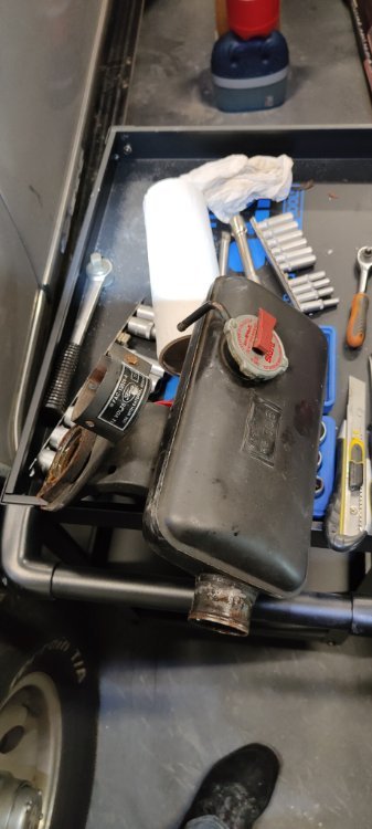

Bon mon "Zozio du Tonnere" me fait cogiter... Effectivement, j'ai un vase d'expansion et pas de bouchon sur le radiateur. Ma Riviera de 8 n'a effectivement pas de vase d'expansion! Sisi, Cette "voiture neuve" est vendu avec son "Owner manual". Il n'a pas disparu lors du transport! Il y a tellement de pointures sur le forum que je n'ai pas pris le temps de le consulter... Voici ce qu'ils disent dans l'Owner manual : The coolant level should be kept just below the bottom of the filler neck. En français : Le niveau du liquide de refroidissement doit être maintenu juste en dessous du fond du goulot de remplissage. Donc cela veut dire que mon niveau était bon à l'origine?? Lors de sa livraison, le niveau du liquide se trouvait juste en dessous du goulot. Mon bouchon n'est pas du tout fuyard! Lors des premiers jours, j'ai remarqué une légère fuite au niveau de la durite inférieure côté radiateur. J'ai légèrement resserré le collier, depuis aucune fuite. Au niveau du moteur, à aucun moment, je l'ai vu chauffer, bien au contraire. Le mano se trouvait légèrement en dessous de la moitié. Je me suis renseigné sur d'autres site et on m'a expliqué que cela pourrait éventuellement venir du calorstat??? Qui se trouve juste sous le vase d'expansion, avant le moteur. Peut-être que le calorstat ne s'ouvre plus lorsque le moteur est chaud? Lors de mon essai hier soir, j'ai remarqué cette fuite que lorsque le moteur a commencé à chauffer... Pourrait il m'avoir lâché du jour au lendemain? Qu'en pensez vous ? -

Ce soir, j'ai voulu démarrer la TBIRD mais avant ,je me suis dit "tiens je vais faire les niveaux"... Et là surprise, je m'aperçois que mon vase d'expansion est vide alors que la dernière fois que j'ai fait les niveaux, il se trouvait seulement 2 à 3 cm sous le bouchon... Aucune trace sur le sol de mon garage, je regarde partout, devant, derrière, sur les côté... Rien!!! Je vérifie la l'huile moteur, aucune trace! Je refais les niveaux, dès qu'ils sont bon. Je la redémarre, la laisse tourner quelques minutes tout en surveillant les dessous. Au bout de quelques minutes, j'accéléres un coup afin de stopper le ralenti et là, j'aperçois de l'eau couler sur l'avant du moteur du côté conducteur... Cela sort par le tuyau de trop plein... Je ne comprend pas du tout de quoi ça vient... J'ai fait environ 200 km avec, elle n'a jamais chauffé, au contraire... -
