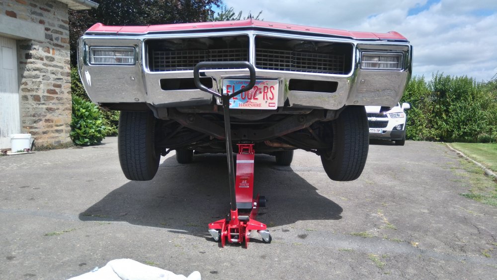

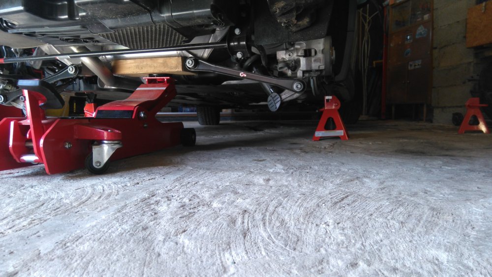

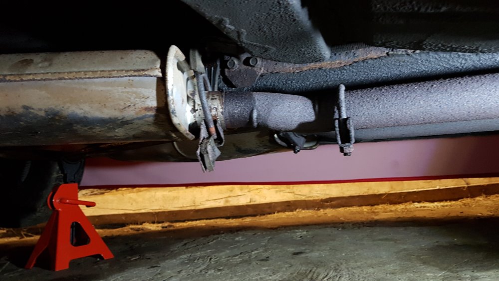

Salut Phil, Je ne coule jamais sous une voiture sans la caler. Je n'ai jamais eu pour habitude de faire confiance au cric!! N'étant pas rassuré par mes chandelles dès le début... De plus, à l'arrière, cela n'était pas assez haut... J'ai donc décidé de les retirer et de les remplacer par des bonnes grosses cales en chêne sous les roues comme tu me l'as conseillé. J'avais une poutre de 150x225 de 5,50 de long qui traînait depuis plusieurs années, elle me gênait plus qu'autre chose!! Voilà : C'est nettement mieux comme cela. Il n'y plus aucun risques!!! Je pourrais continuer à en profiter pleinement!! Je vais certainement essayer encore de la monter un peu, environ 15 cm devant et 7 à 8 cm derrière... Pour mon échappement, j'ai peut-être trouvé la solution pour le démonter sans le couper. J'ai vu que j'avais un raccord non emboîté à l'arrière au niveau de l'essieu. Je vais essayer de le désaccoupler à ce niveau. A suivre... -

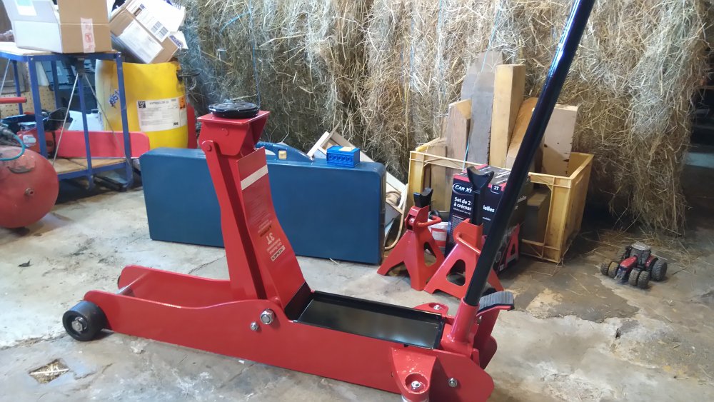

Pour débloquer les boulons, cela n'a pas été trop difficile avec un peu de dégrippant. JE n'ai pas eu de mal. L'idée des bastaings, j'y avais déjà pensé. Mais ayant des chandelles, je me suis dit que cela serait bien... Mais je pense effectivement mettre plutôt des cales sous les roues. Je ne travaille jamais sous une voiture sans la sécuriser... Pour le cric, j'ai investi dans un bon cric de 3 Tonnes (style poids lourds) et il monte jusqu'à 70 cm! Je peux comme cela lever tout l'avant ou l'arrière en une fois sans forcer. Le seul reproche, c'est la descente qui n'est pas facile à contrôler... Je fais toujours attention de ne pas mettre de freins à mains et de vitesse! L'idées des bastaings est bonne, je vais certainement procéder de cette façon à l'avenir.... -

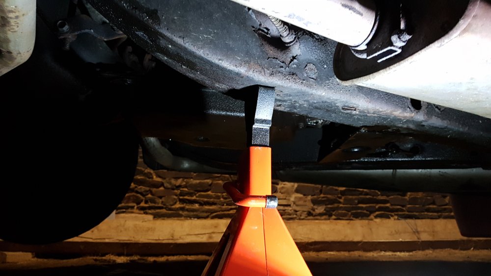

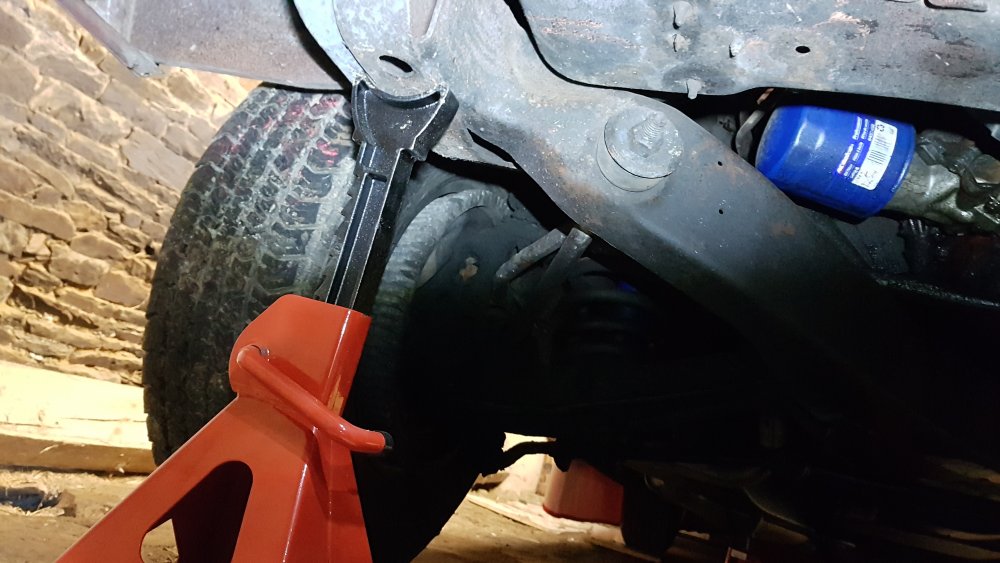

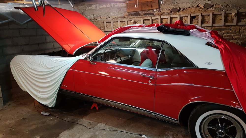

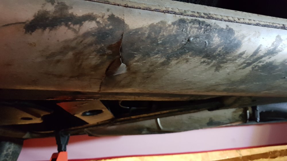

Cette semaine, j'ai mis ma Riviera sur chandelles. J'ai commencé à démonter mes échappements et je vais ensuite démonter mes collecteurs. Ce soir, j'ai tenté de désolidariser le silencieux conducteur mais hélas sans succès.... Au risque de dire une annerie, est-ce que quelqu'un aurait une astuce pour démonter les échappements sans rien abîmer??? J'ai le silencieux côté conducteur qui est fendu sur tout le dessous et je me suis aperçu également que j'avais un trou également côté passager... Une autre question encore, au niveau des chandelles, je les ai placé à l'arrière des roues avant au niveau du châssis et j'en ai mis également à l'avant par sécurité... D'après vous, est-ce que j'ai bien fait de mettre des chandelles devant?? Est ce que cela ferait trop de poids sur le châssis à cause du porte à faux??? -

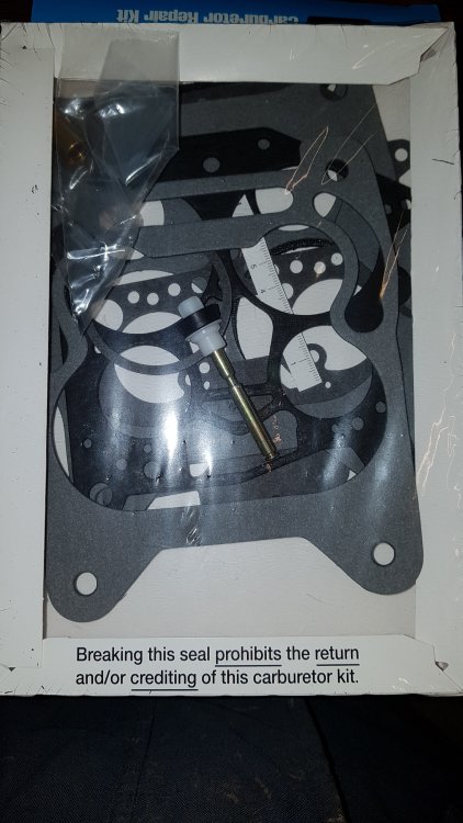

J'avais commandé un kit de réfection de carburateur chez Rockauto, je viens de le recevoir. Je pensais y trouver une notice ou du moins un schéma. ... Mais rien... Est-ce que quelqu'un aurait quelques chose ??? Merci -
