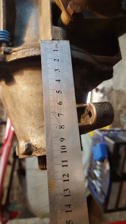

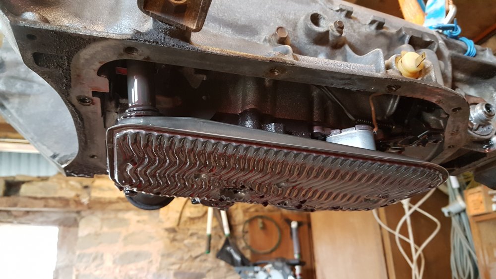

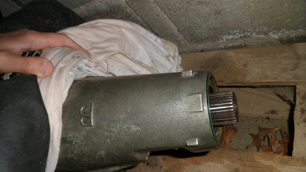

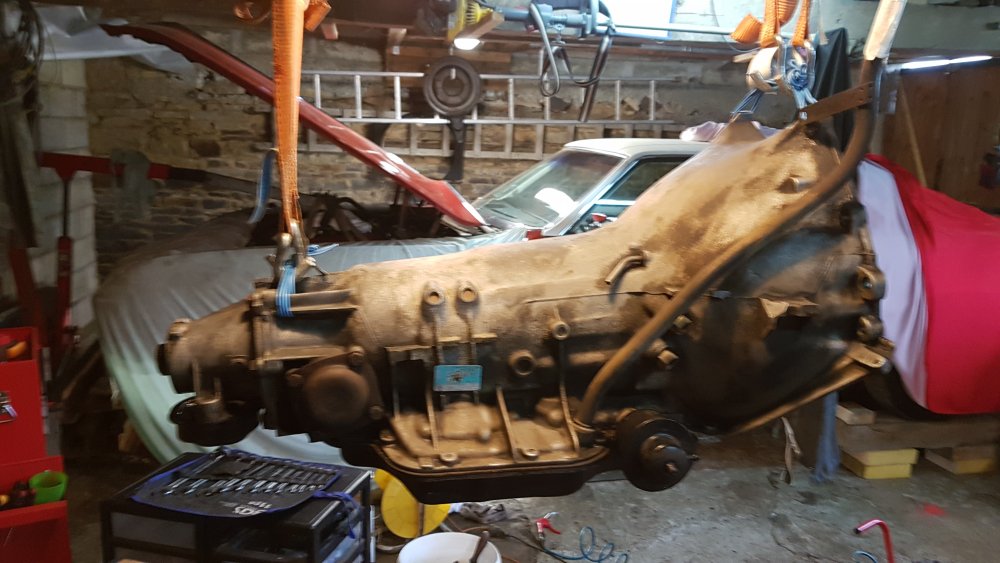

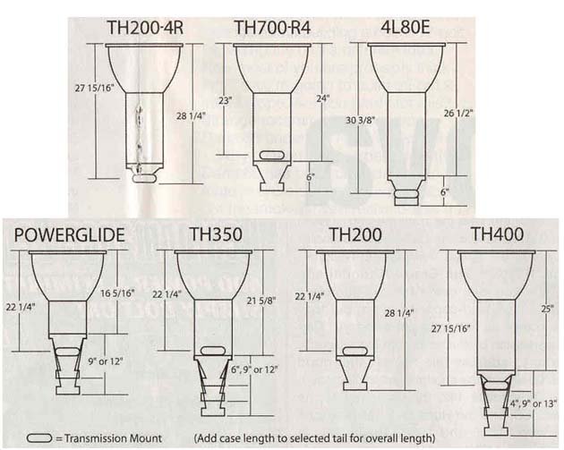

Merci les gars, je voulais créer un p'tit sujet là dessus mais je n'ai plus besoin! Vous allez plus vite que moi, j'ai les réponses avant de formuler ma question!! Oui, je savais bien que j'avais une TH400 mais ce que je ne comprenais pas, c'est que quand j'ai commandé mon joint spi pour ma boite il y a 1 an, ce n'était pas le bon. J'en ai discuté en privé avec Sébastien 01 et il s’avère qu'il a une TH 400 également mais l'arrière n'est pas la même que la mienne!! Ci-dessous ma boite : Ci-dessous celle de Sébastien: J'ai supposé que l'on pouvait trouver les mêmes boites sur plusieurs véhicules différents mais avec l'arrière de la boite qui change suivant la longueur de la transmission et du châssis. Vu les document mis par "Montero", cela m'a l'air d'être tout à fait ça! Si je comprend bien ce document sur la TH400, il y avait 3 modèle différent au niveau de l'arrière, 4", 9"ou 13"! A mon avis sur les Electra, c'est la 13" qui les équipe et sur la mienne c'est la 4"! Sébastien m'a dit que lorsqu'il a refait sa boite son garagiste lui avait fourni un joint spi trop petit... Et moi, il est trop grand! Mais dans le manuel d'atelier, cela doit être noté? Mais ou? -
13 boulons? Tu parles du carter? Oui Logiquement, c'est une TH 400 mais j'ai trouvé des choses bizarre donc je vais créer un sujet à ce propos! -

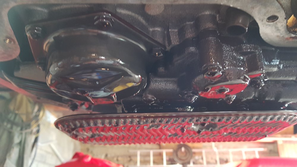

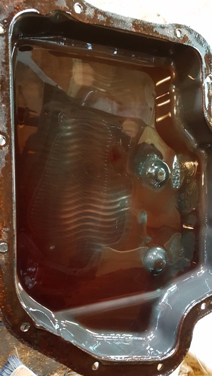

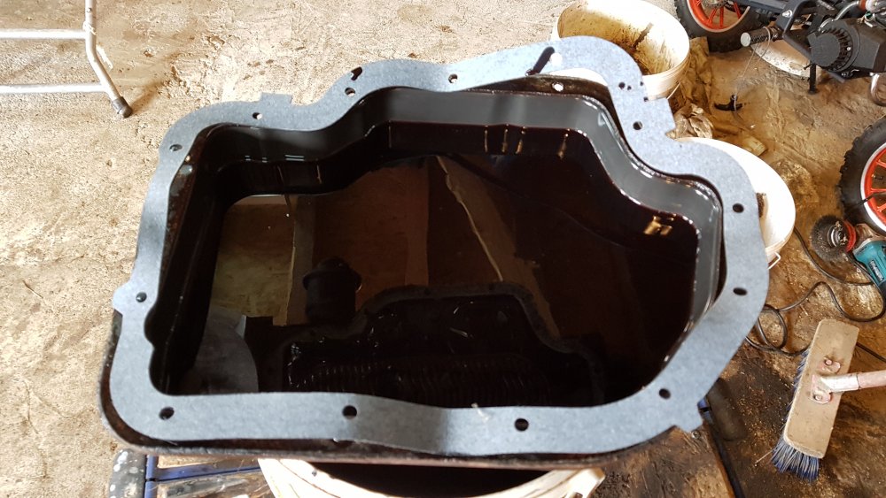

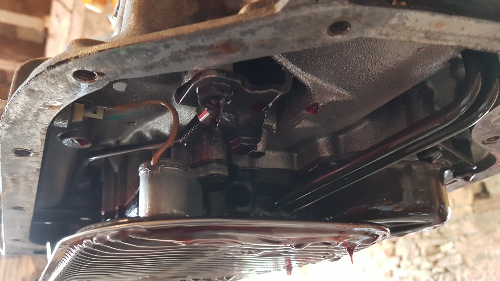

Salut Tony, J'avoue que je ne sais plus trop... Après ce qui était en place auparavant était une pastille plastique également. Le plastique ressemble à n'importe quel plastique... Le plastique normalement ne résiste pas non plus à des degrés trop élevés... C'est clair que maintenant, j'ai un sacré doute même si je pense que mon pote sait ce qu'il fait également car c'est un très bon mécano, très méticuleux!! Mais pour quelques centaines d'euros, je n'ai pas envie de prendre le risque J'ai oublié de mettre quelques photos de l'intérieur de ma boite, j'ai démonté le carter hier pour voir si le joint et le filtre neuf que j'ai depuis 1 an était les bon. L'intérieur du carter était très propre!! -

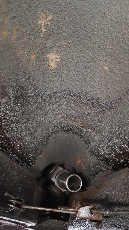

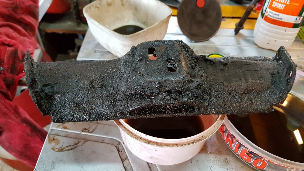

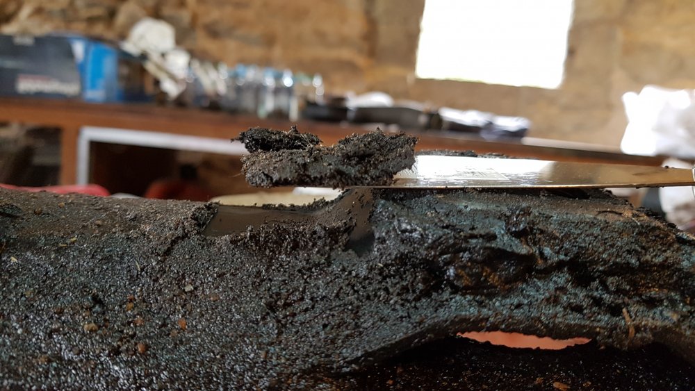

Bon, il y avait quand même un endroit bien "dégueu"... La traverse supportant la boite mais l'ayant démonté, cela a été facile de la nettoyer! En commençant avec la spatule évidemment, puis en faisant couler du diluant cellulosique à gogo à l'intérieur!! J'ai oublié de prendre une photo après mais bon je pense que l'on imagine bien la différence avant/après! -

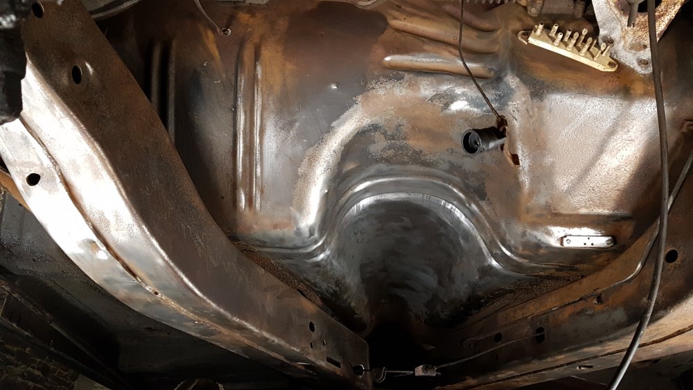

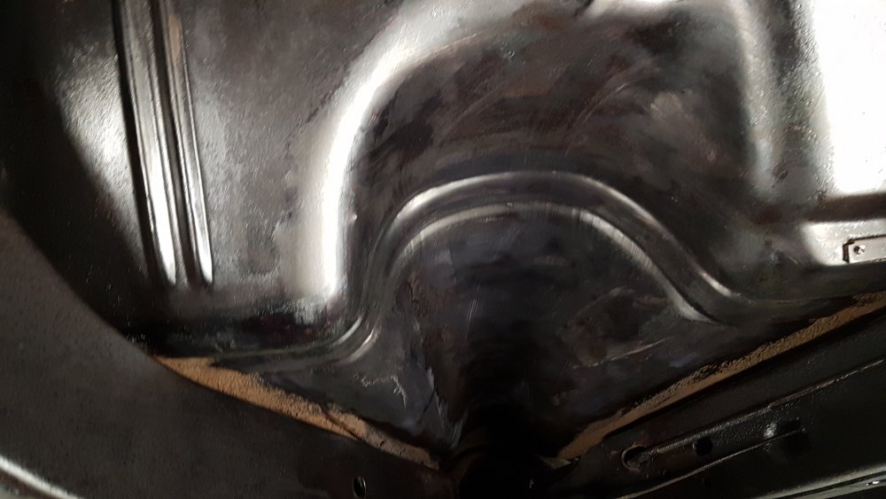

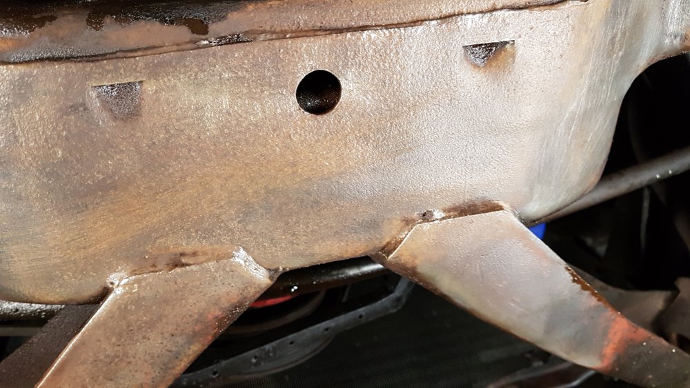

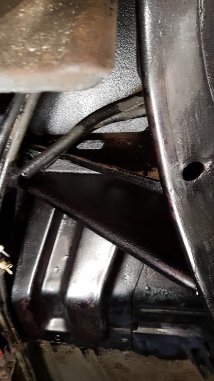

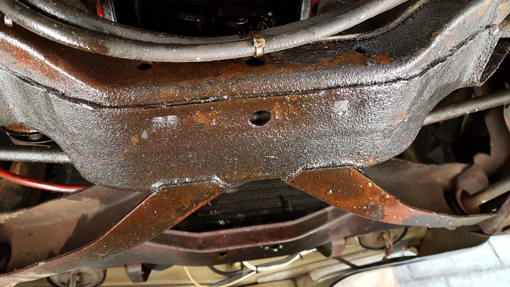

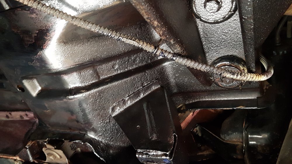

Elle était sale mais pas autant que je le pensais. C'était surtout au niveau du carter moteur que c'était crade. J'ai enlevé pas mal de crasse avec la meuleuse, ou il y avait le blaxon, c'était gras au dessus mais forcément sec en dessous. Et pour le reste, j'ai fini au white spirit. Avant : Après : -
Merci pour le lien French Riviera. Ce matin, j'ai été voir un pote mécano. Il a réussi à me la réparer, il a trouvé un petit bouchon plastique qu'il a découpé à la dimension de l'orifice et ensuite il l'a collé avec de la colle à pare brise. Impeccable, je vais pouvoir remettre le carter moteur ce week-end! -
Au niveau de la crépine, tout est métallique sauf cette fameuse pastille... Il y a un espèce de clapet et juste devant venait s’emboîter la pastille... J'ai contacté plusieurs personne aux U.S et en France (Avenir Automobile), fournisseurs de pièces et casses et tous me disent qu'ils n'ont pas... Voici une petite vidéo de cette crépine et de la pastille, on voit également ce fameux clapet. -

Je préfère largement en trouver une neuve ou voir d’occasion mais pour l'instant rien... J'ai contacté Gilles (alias Olds) mais il en trouve pour l'instant... Cette capsule doit faire environ 20 mm de diamètre. J'essaierais de prendre d'autres photos et mesurer cette capsule. -
Je n'arrive pas à trouver une crépine neuve. ... Par contre, il est peut-être possible de la reparer, il suffit de remettre une pastille plastique. Est-ce que quelqu'un saurait ou je pourrais m'adresser pour réparer cette crépine ? De plus, je me suis aperçu hier soir que le joint spi neuf arrière (TINKEN 9449) de la boite que j'ai depuis 1 an, n'est pas le bon... Est-ce que quelqu'un aurait déjà changé ce joint sur une "Super Turbine 400" et aurait la référence ? Merci -

Bon aujourd'hui, j'ai traité les parties que j'ai nettoyé. J'ai contacté le vendeur hier soir, il m'a répondu ce matin : "Sorry, right now OPU675 is no available." "Désolé, tout de suite OPU675 n'est pas disponible." J'ai cherché un peu sur la toile,et ebay, rien pour l'instant... Est ce que quelqu'un saurait ou je pourrais trouver une crépine? -
