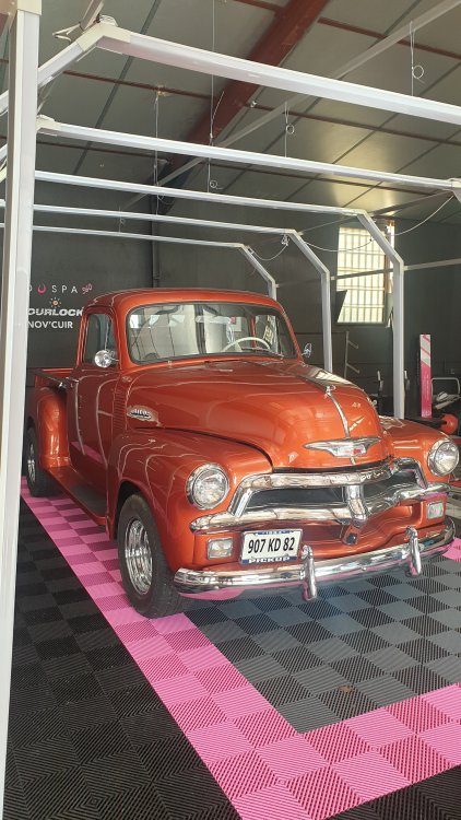

Superbe et rare Chevy ! félicitation ! On aura l'occasion de la voir sur certain rassemblement US comme a Lavaur par exemple ?
