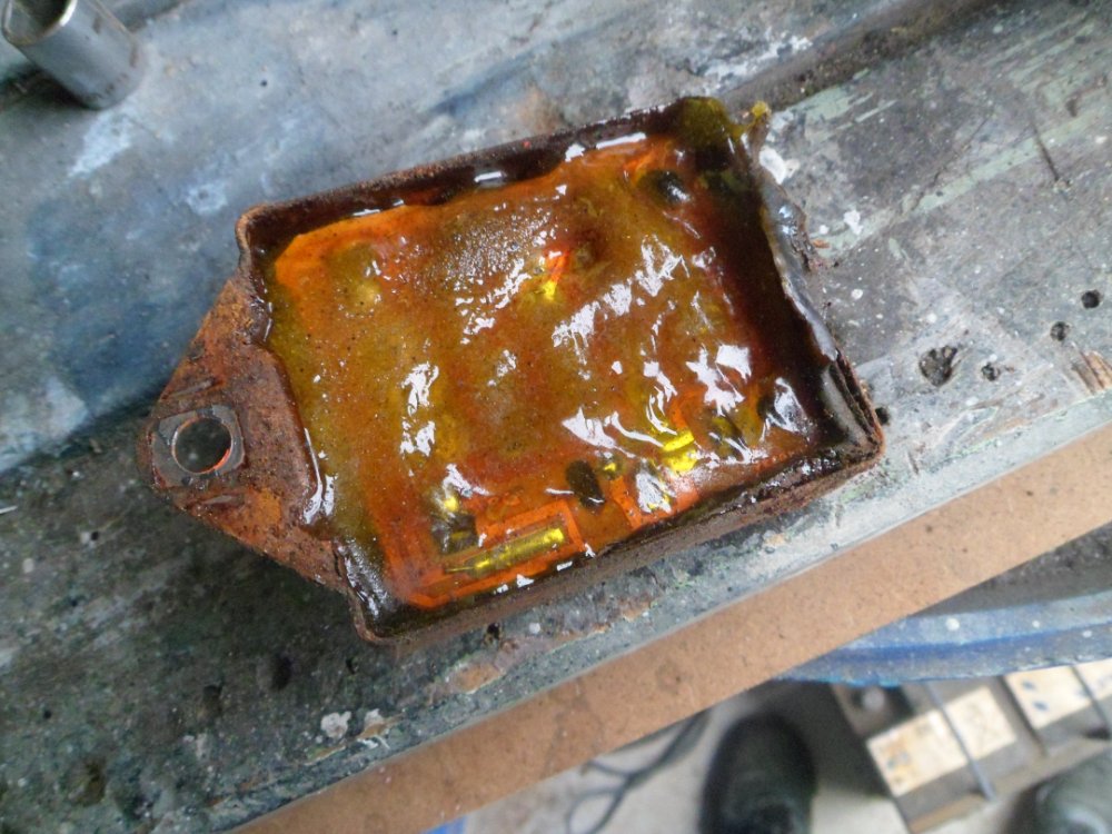

  18. Bonjour tout le monde , voici quelques nouvelles de la Buick . Donc toujours sur l’arrière de la voiture mais avec une pièces bien plus petite que le pare-choc . J'ai donc continué par la veilleuse d'éclairage de plaque , qui n'est pas en superbe forme . Le plastique a bien jaunie Le joint n'est plus étanche Ce joint a bien rétrécie aussi Et je commence par la vitre / globe en plastique qui a jaunie Pour cela je voudrais d'abord essayer de le faire revenir transparent avant de dire de le changer ( pas de refabrique , mais on peut le trouver en NOS ) . Pour cela je me suis inspirer d'une vidéo que j'ai vue sur internet . J'aime regarder des vidéos de restauration d'un peu de tout ( ça peut être d'un outil de travail , a des appareils informatique , de maison , voiture , ... ) parce-que ça donne des idée pour retaper un peux de tout . Et donc pour ce " globe " en plastique je ferais exactement comme j'ai pu voir sur une vidéo . Il me faudra donc un bandeau de Led bleu ( lumière noire ) Du Peroxyde d’hydrogène a 12% Du papier alu Puis un bocal / récipient en verre ou plastique transparent . Puis on entoure le bocal avec le bandeau de led , avec les led coté intérieur du bocal Puis on emballe le bocal avec du papier alu pour faire refléter l'éclairage des led Puis voila comment ça ce présente a l'intérieur Puis je verse le peroxyde d’hydrogène dans le bocal Puis j'allume les led et je le laisse en marche une journée complète ( du samedi matin 10h jusqu'au lendemain , dimanche a 10h ) On peut voir le globe au fond Petite vidéo 20231029_125209.mp4 le plastique est bien revenue par rapport a avant Avant et Après Voici la vidéo dont je me suis inspiré pour le globe de la veilleuse . Cette méthode commence a partir de 5min30 sur la vidéo Cette méthode fonctionne sur les plastique transparent et opaque , de toutes couleur . Il explique sur ses vidéos qu'il laisse trempé les pièces en plastique plus ou moins 1 jour , et si le plastique est vraiment jaunie il le laisse trempé un peu plus de temps . Cette méthode fonctionne aussi sans les bandeaux de led , juste avec la lumière du soleil , mais c'est beaucoup plus long , au moins 1 semaine a laisser trempé .
