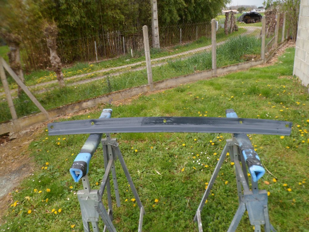

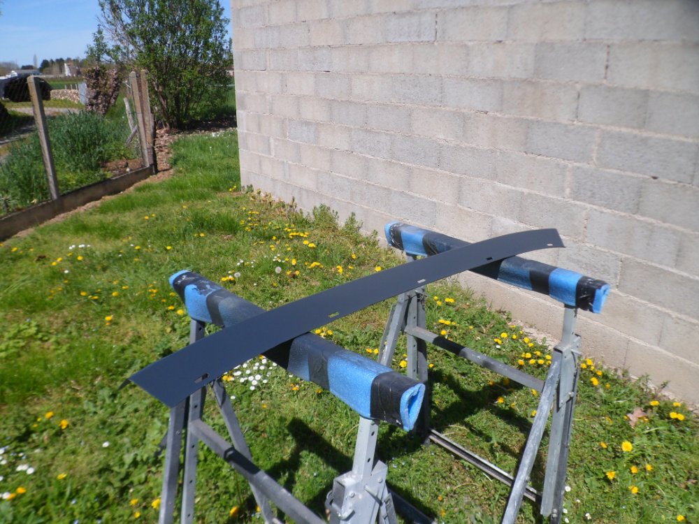

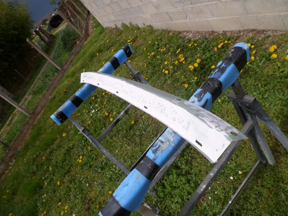

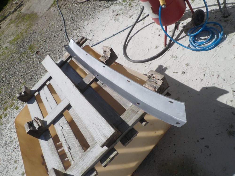

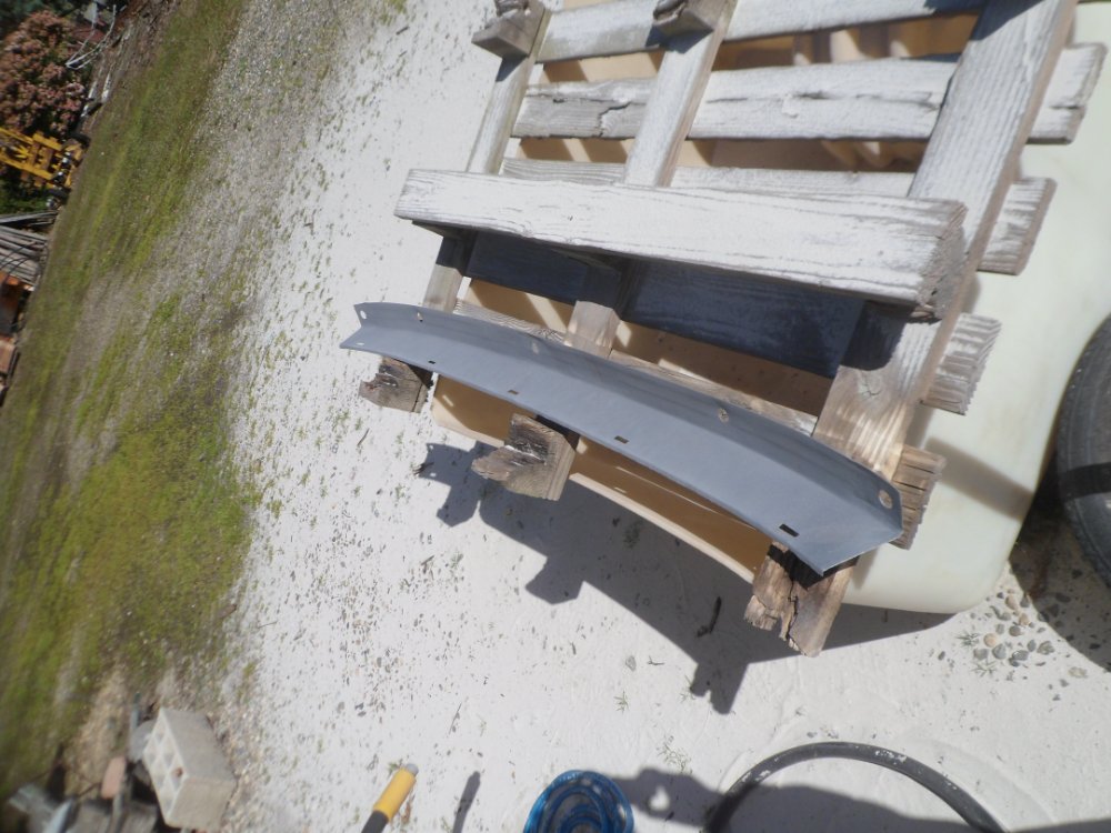

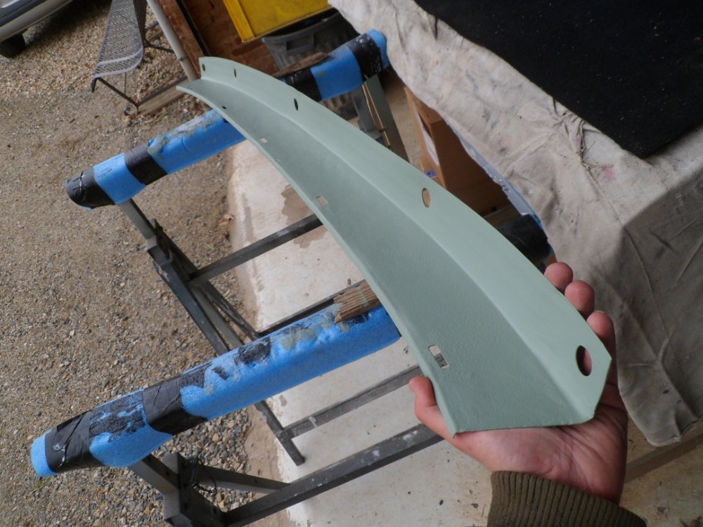

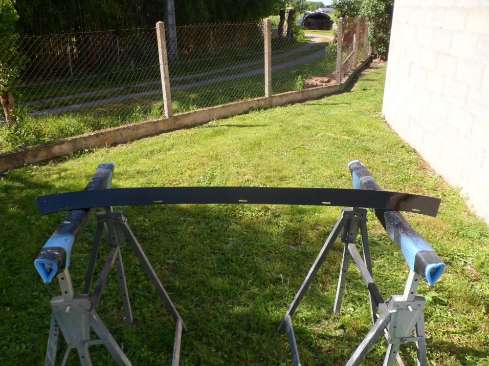

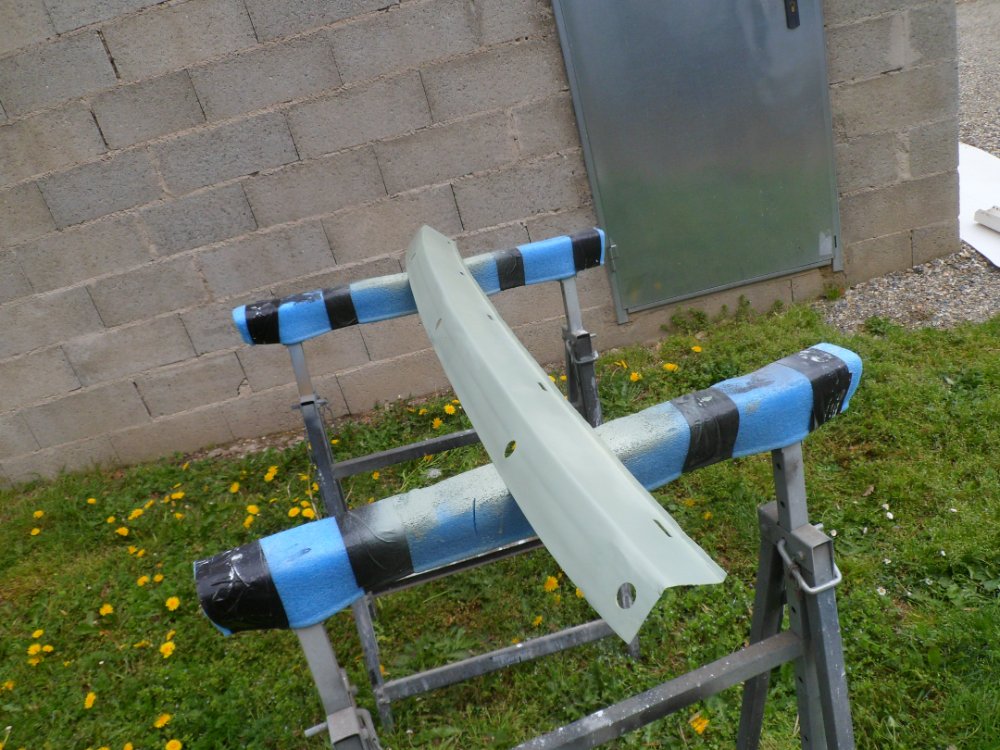

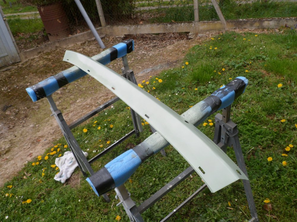

  13. Ensuite c'est sablage des divers éléments Puis en apprêt gris clair Puis application d'un vernis incolore sur toute les pièces sauf sur le carter du pont On peut voir les deux référence différente pour le coté droit et gauche des sangles du réservoir
