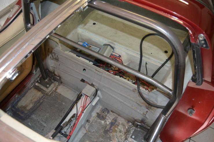

Hello Le boulot est quasi terminé question gros oeuvre. Les pattes de renfort du siege et les trous sont fait. L'anneau pour le harnais est posé, le parechoc arriere est remonté sans la traverse de 40 kgs ! Peinture du plancher refait et en dessous aussi. Derniere ligne droite avant debut juin !! c'est chaud les gars ! Il me reste la boucle d'arbre à installer , le harnais, repasser le cablage du NOS. Apres, c'est pas utile (moquette, console centrale etc...)

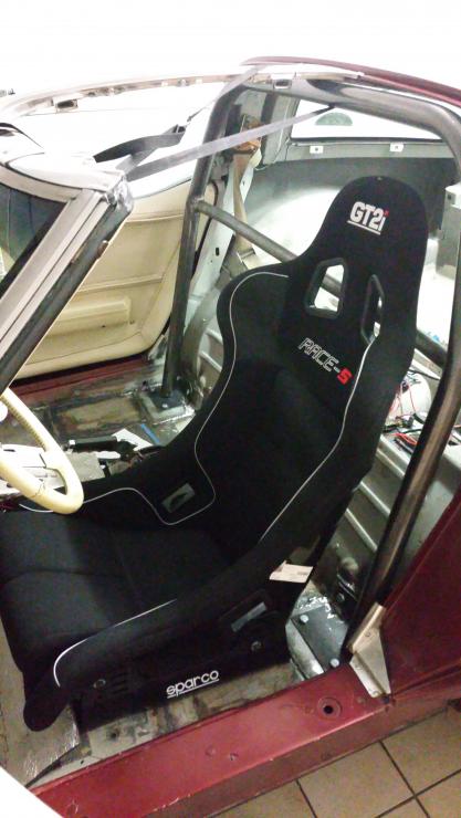

C'est exact. Et obligatoire. Faut pas de jeu. Tendu qu'ils disent C'est surtout le siège qui passe à raz la barre de renfort à gauche !

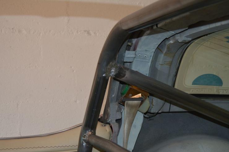

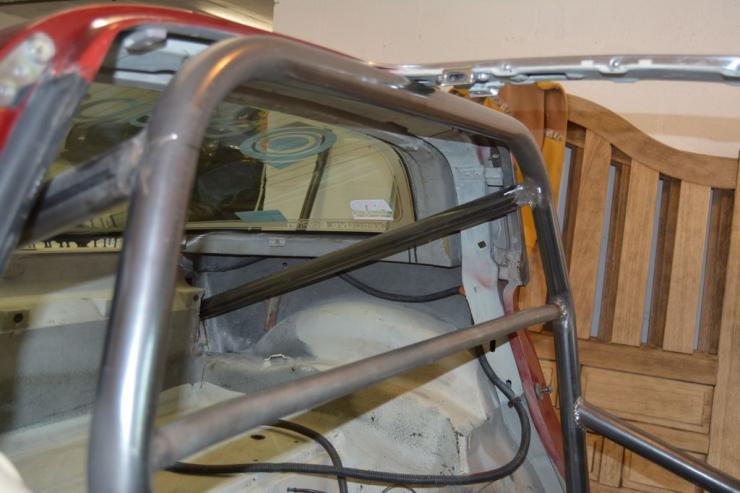

Alors pour l'instant en baquet oui. Mais je remettrai si j'ai le temps l'autre siege d'origine. Pourquoi tu veux monter ??? Voici les photos du we. Arceau terminé et monté dans les règles. J'attends le feu vert du controleur. J'ai envoyé ces photos

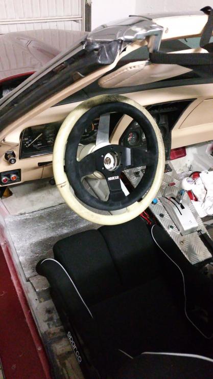

Merci ricco Hier soir j'ai installé mon nouveau volant et la gros coup de chance mais alors que j'aurais voulu le faire que j'aurais cherché longtemps et bien le volant sparco s'adapte exactement dans les vis du moyeu d'origine !! Si si Ca alors c'est bon signe Il me reste a fixer le siege et faire tout ca propre (un coup de peinture sur le plancher et l'arceau) soudures et cablage propre et .... Quelques bricoles

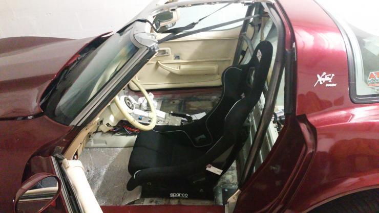

Hello. Le controleur a validé mon installation. J'ai reçu le siège et le volant. J'ai fait un montage provisoire pour voir si je peux mettre mon posterieur dedans. Bon, c'est serré quand même. Mais ca passe. Voila le résultat avec bientôt le volant pas momo hein

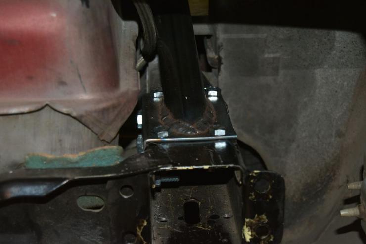

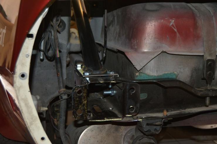

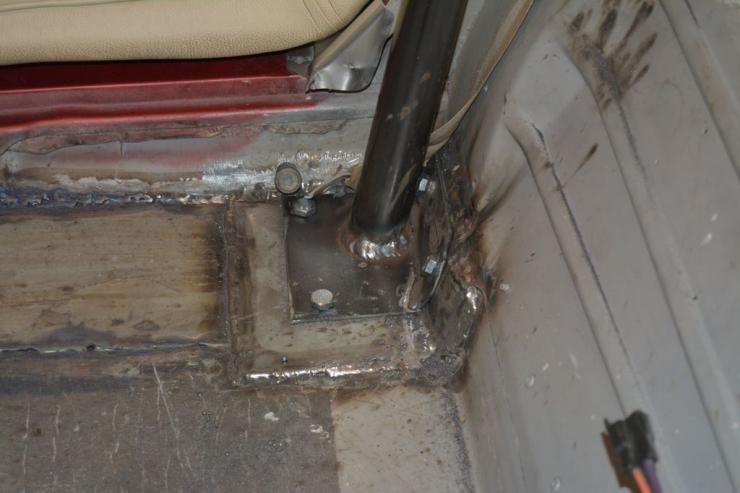

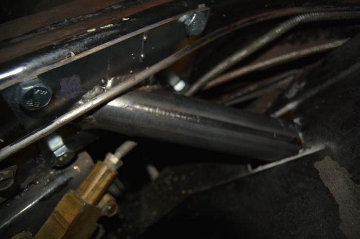

Hello. Je vais poster quelques tofs du taf. J'ai tout preparé questions platines de renfort. Sous l'arceau principal, sous les jambes de force arriere (demontage parechoc et reservoir) et celle de devant la plus chiante car il a fallu que je perce le plancher sous les pedales a gauche pour aller me fixer au chassis. Percer le chassis de 4 trous sachant que la perceuse passe pas. Il a fallu que je les fasse a la dremel. La pauvre a souffert. 5 disques pour arriver a percer 2.5mm d'epaisseur! J'ai soudé la barre sur l'arceau qui permettra de fixer le harnais côté épaules. Nouvelles photos transmises au controleur pour check. Hope the best
