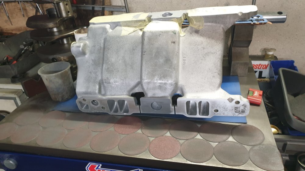

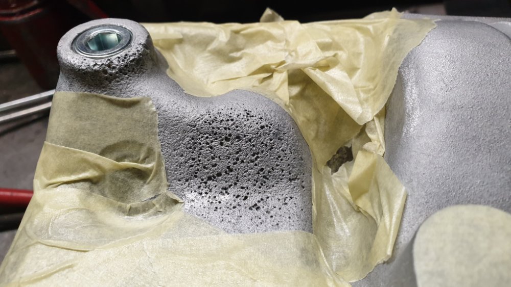

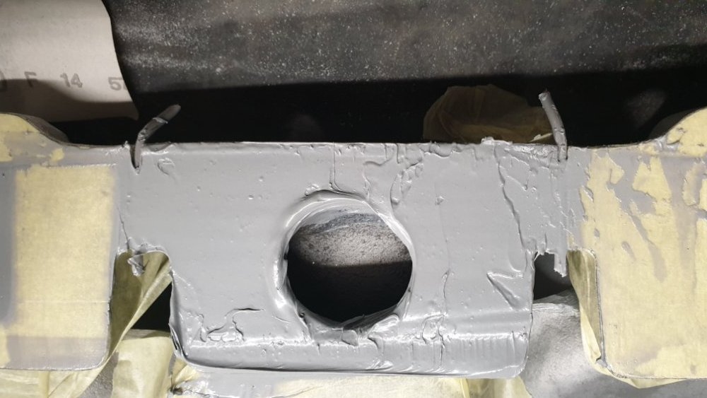

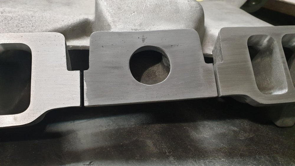

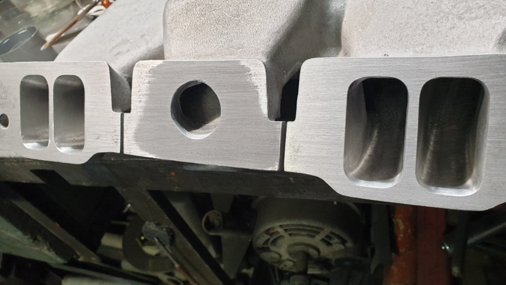

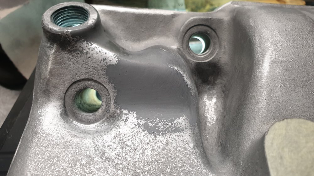

    La suite des travaux sur le collecteur d'admission. Il manquait de la matière sur le conduit central " réchauffage des carbus". J'ai opté pour un rechargement à la résine époxy. Donc masquage avant plâtrage. Puis pose de la résine. Puis après le séchage, je rectifie la surface sur le marbre. Avec quelques disques abrasifs collés au double faces et une multitude de va et vient avec le collecteur. Voilà c'est fait et le but est atteint. L'autre côté est aussi rechargé, il reste quelques imperfection mais rien de grave. De toutes manières je vais condamner le passage des échappements dans ce collecteur, en posant des pastilles côté culasse. Mais je voudrais quand même laisser un petit passage de gaz pour éviter la condensation. Avec un perçage de petit diamètre dans les pastilles. Il y aussi cette zone vraiment pas terrible, loupée au moulage, mais tout de même étanche. Qui m'oblige à mettre en peinture ce collecteur, même si un polissage m'aurait bien tenté. Donc même méthode.

    Normalement non, c'est de la loctite 3479 appellation "haute température". Resistance de -20° à 190°. De plus la partie censée chauffer sera prise en sandwich, donc aucune inquiétude.
