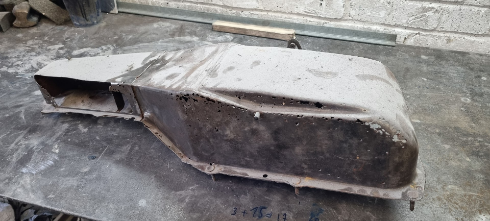

    La beaucoup moins bonne nouvelle c'est ça : J'en ai un qui est nickel que je réserve à la GTO. Mais celui ci est bouffé par une radiateur de chauffage qui a du perdre pendant des années. Donc j'ai formé de nouvelles pièces, coupe les parties malades et déposé tout ça a l'aérogommage tant que les entrailles sont accessibles. Ensuite je souderai mes patchs. Et l'histoire est la même avec les garde boues. Percés de partout. Moi qui pensais en avoir terminé avec le travail de la tole sur cette voiture.....
