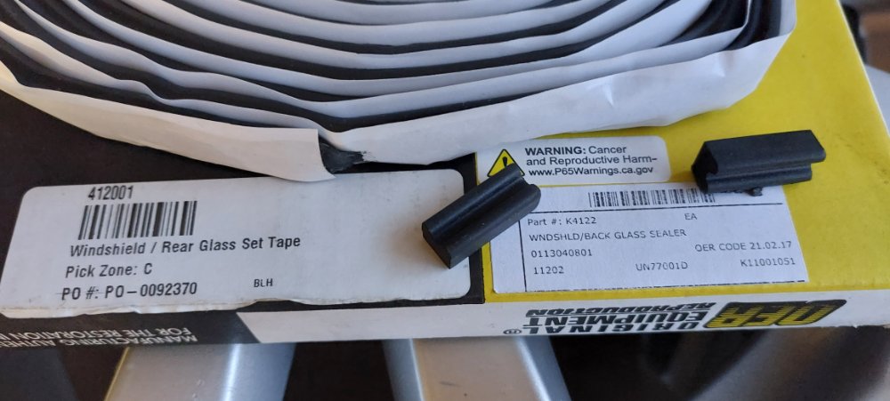

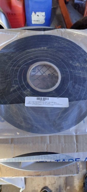

    NE JAMAIS FIXER VOTRE PAREBRISE AVEC DU JOINT BUTILE. IL NE SECHERA JAMAIS !!!!!! Certains américains posent leur parebrise ainsi, mais le butile reste mou et arrive même a couler au soleil. Les gars (et pro) qui ont monté leur pare brise au butile et le conseillent aux autres, sont montrés du doigt aux US. Car la seule chose qui retient le parebrise se sont les baguettes !!!! Donc il suffit de fixer ce parebrise avec la colle à parebrise actuelle mono-composant ou bi-composant ( différence uniquement de temps de séchage et de prix) . Chez Chevrolet ils sont particulièrement chiants à faire. Car la colle est au raz du bord et sur moins d'un centimètre de large par endroit. Le joint mousse est important afin d'éviter que la colle ne déborde vers l'intérieur et fasse dégueulasse. Déposer la colle de façon à ce que le cordon reproduise la forme d'un triangle pointe vers le haut ( 15mm) . Cela évite que des portions ne soient pas en contact et créer des fuites par la suites. Bien mesurer et poser des cales d'épaisseurs pour que le parebrise ne s'enfonce pas et ne laisse donc pas un jour important entre les baguettes et le verre. Et surtout que le verre ne touche pas la carrosserie. Caler également le temps du séchage afin qu'il ne descende pas. Si non la colle sera visible car les baguettes ne cachent pas grand chose.

    Le butile est un trés bon produit en carrosserie pour les feuilles d'étanchéités des panneaux de portes.

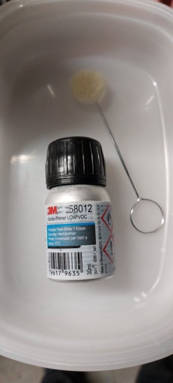

    Le butyle est encore utilisé pour Corvette 68 -72 (pare-brise et lunette arriere), F body Gen 2, Camaro, Firebird et sûrement d'autres. Il y a un calage à effectuer pour qu'il ne glisse pas vers le bas. Sinon mousse intérieur (mise à niveau de pare-brise+ isolation phonique et finition moins dégueu à l'intérieur) plus colle à pare-brise. Ou encore colle à pare brise seule, mais avec calage en épaisseur pour que les baguettes alu/inox effleures juste le PB. Sans oublier le primaire d'accroche pour la colle à pare brise.
