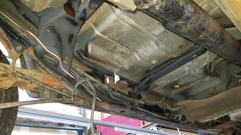

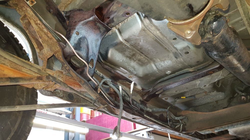

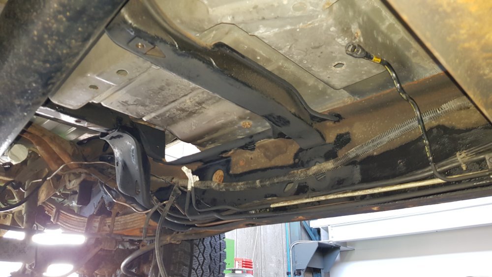

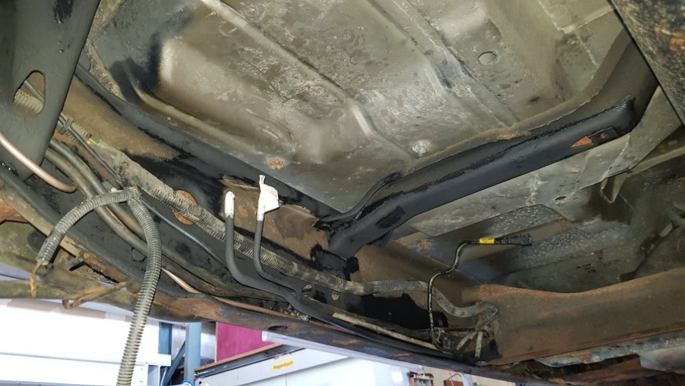

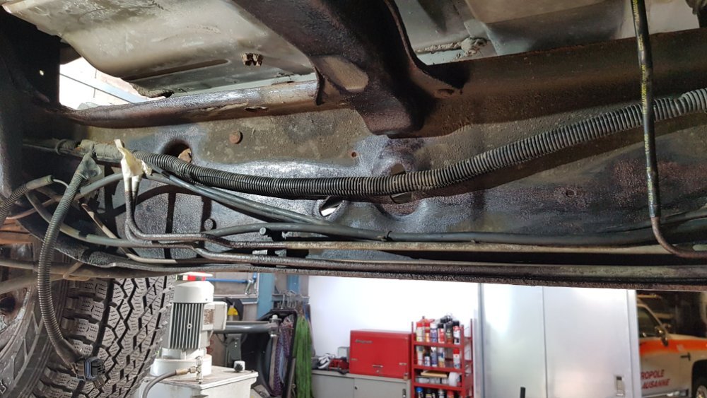

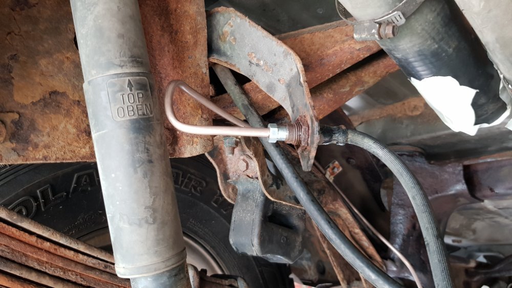

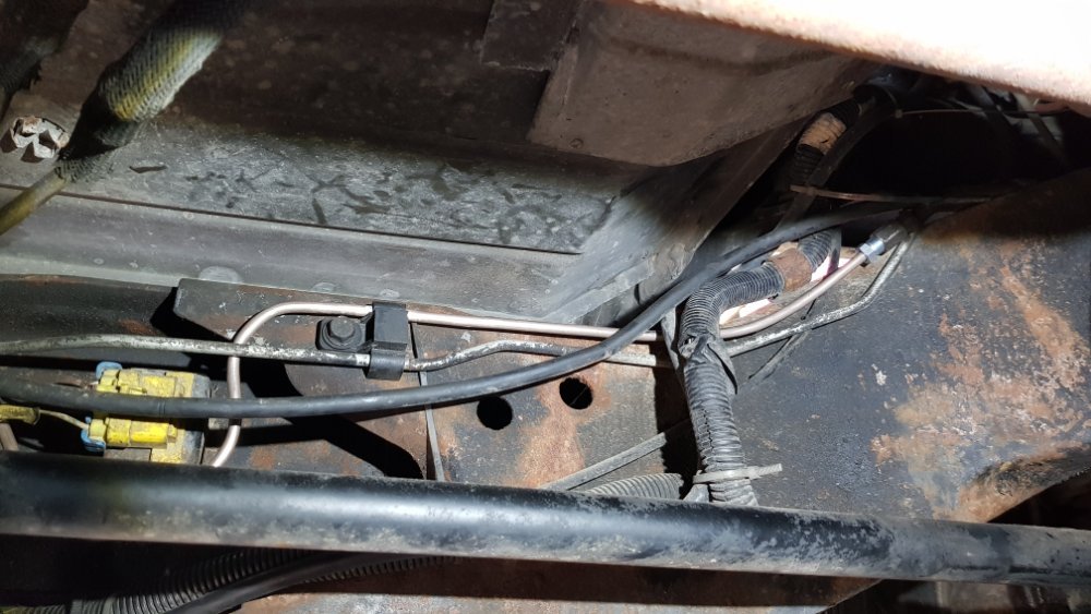

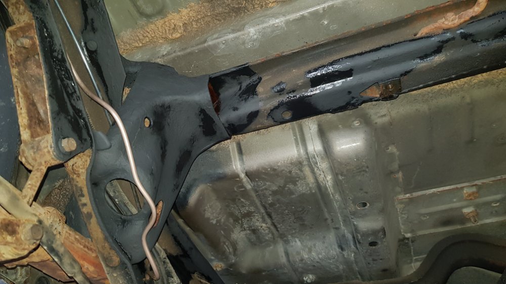

Ouais bonne idée, on pourrait s'organiser ça! Pour l'intérieur et le moteur vrai que j'en ai pas encore fait la moindre photo...si tout se passe bien je devrais enfin pouvoir le laver de fond en comble vendredi prochain, ce sera l'occasion de faire de vraies bonnes photos. Bon ben le combat pour en faire un véhicule roulant continue, la journée d'hier fut intense. Je sais d'avance que la semaine prochaine j'aurais que le lundi de libre et ce weekend pas de possibilité d'avancer à cause d'obligations familiales...donc je charbonne au max. Objectif: Entièrement remonté, fuite d'essence réparée, ligne de freins AR posée et purge complète pour lundi soir...'va pas falloir roupiller, sans compter qu'entre deux j'ai réalisé que j'étais bon pour extraire et remplacer les purgeurs avant qui sont complètement ronds...ils sont bousillés, le 6 pans à disparu. Et bon ben vu que je me voyais pas montrer la ligne neuve sur 1cm de terre et un longeron bien rouillé de surface, j'ai nettoyé, brossé, traité au convertisseur et repeint à la glycéro la zone derrière le réservoir comme ça c'est propre et bien protégé. Le formage à la main de la ligne de freins de 3m40 de long était un enfer, surtout qu'il me manquait comme modèle le premier mètre sectionné et égaré par le mécano du bonhomme... du coup, sans modèle, j'ai du interpréter les longueurs et le cheminement et je l'ai faite confectionner 10cms trop longue hélas, ce qui m'a obligé à modifier un peu le routage d'origine pour bouffer lesdits 10cms de trop et pour arriver à quand même emprunter tous les gaineurs et aller la connecter au coupleur avant. Mais ça le fait...c'était juste l'horreur à cintrer, c'est celle qui fait les deux freins arrières donc c'est de la grosse section. Pour la petite histoire, j'avais commencé à démonter le réservoir dos au sol en m'aidant d'un chariot hydraulique, avant d'abandonner parce que pas assez de hauteur entre le sol et le chassis pour pouvoir le sortir...et je trouvais qu'il était "lourd". J'ai trouvé la combine hier matin pour le purger avec la pompe à essence en shuntant les brochages du relais de la pompe sur le boitier à fusibles...j'en ai sorti...75 litres de fuel! Heureusement que j'avais pas fini de le déboulonner, j'aurais pas aimé le prendre sur la gueule...ça aurait pu mal finir. Quelques photos: Allez, suite lundi. Pourvu que tout roule.2 points -

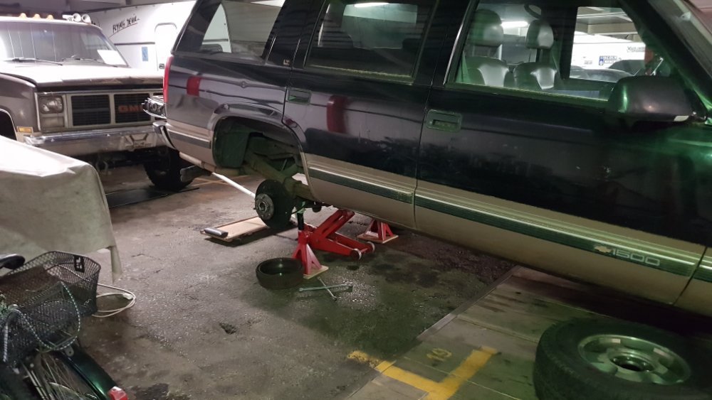

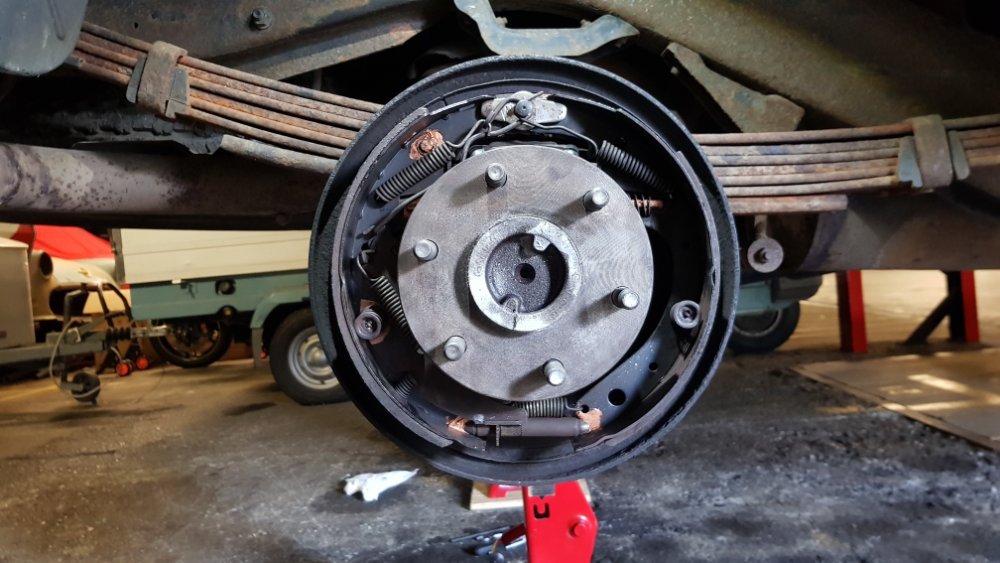

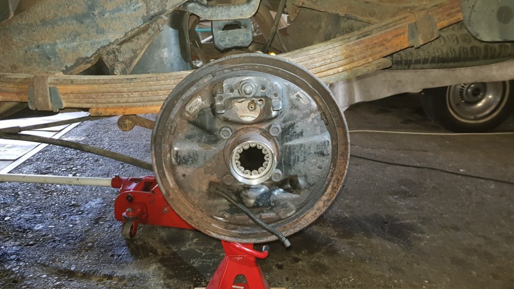

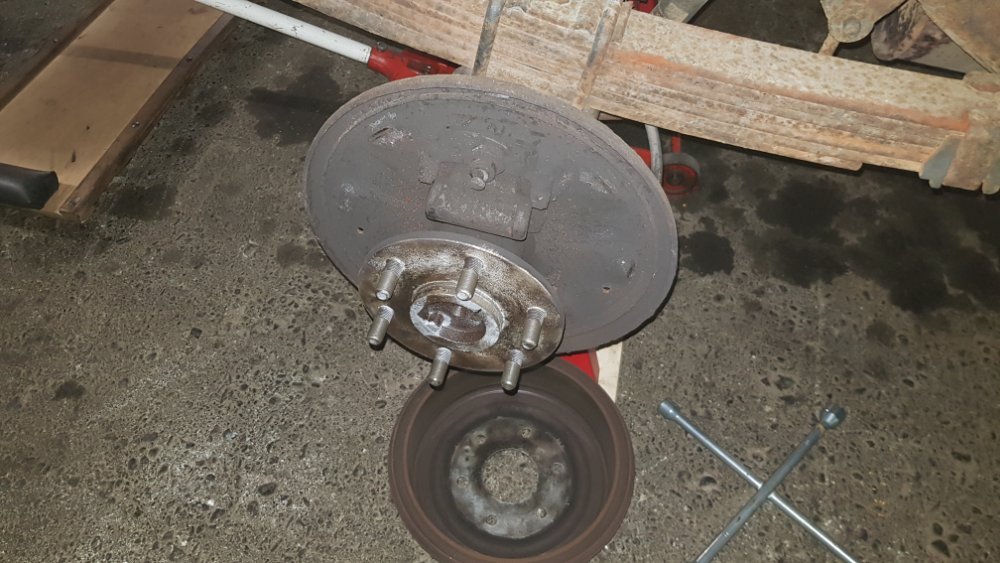

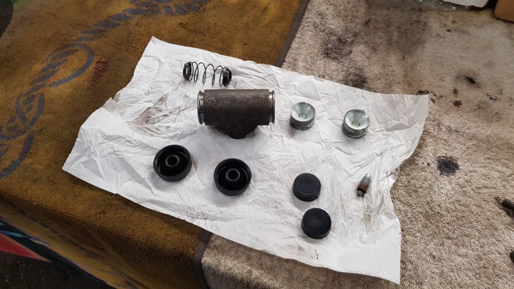

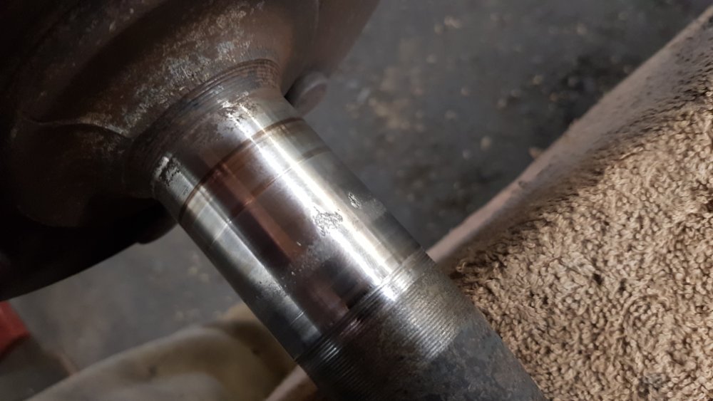

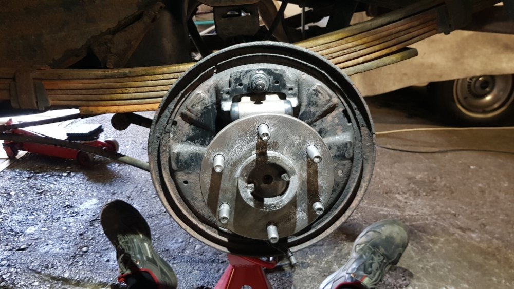

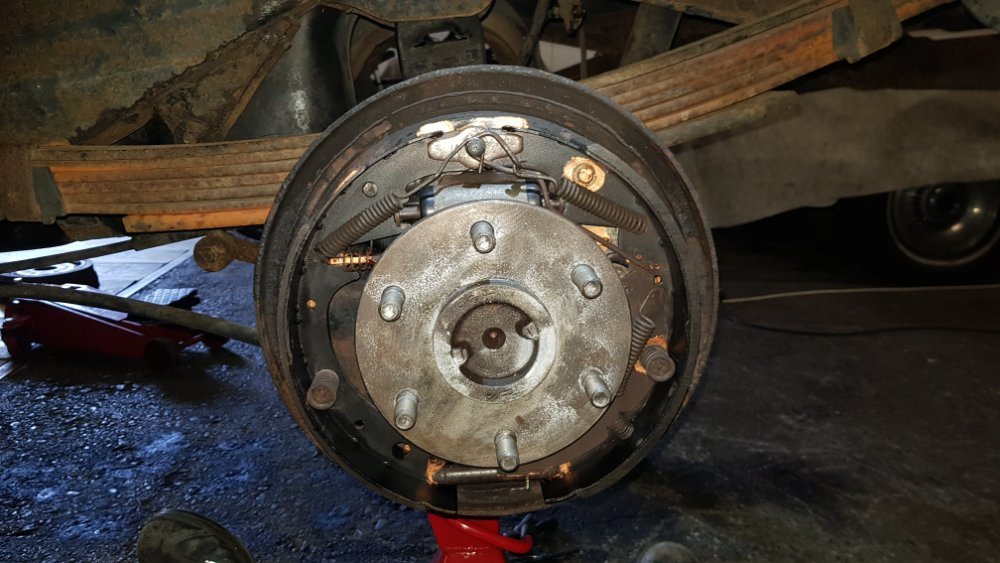

Merci! Quelques photos de la semaine passée, démontage et inventaire des pièces des freins arrières, ouverture du carter pour dépose des demi-arbres, remonter le joint à gauche et essayer de comprendre pourquoi tout était démonté et dans des cartons dans le coffre (pas encore compris honnêtement, 'faudra que je rappelle l'ancien proprio pour essayer de creuser)...nettoyage du tout, graissage à neuf et réglages. Les mâchoires, joints de demi-arbres, roulements extérieurs et un demi-arbre seront à revoir si je le garde et que je le refais.1 point -

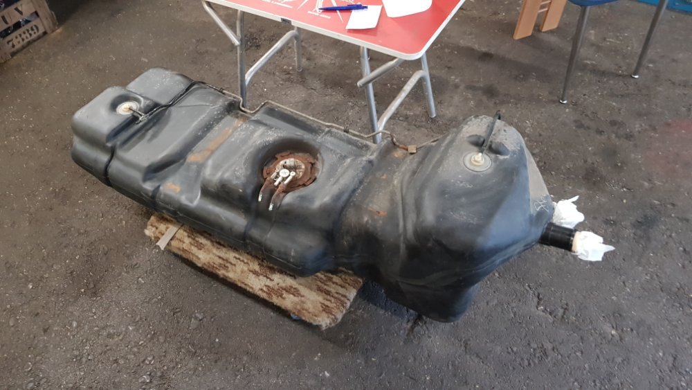

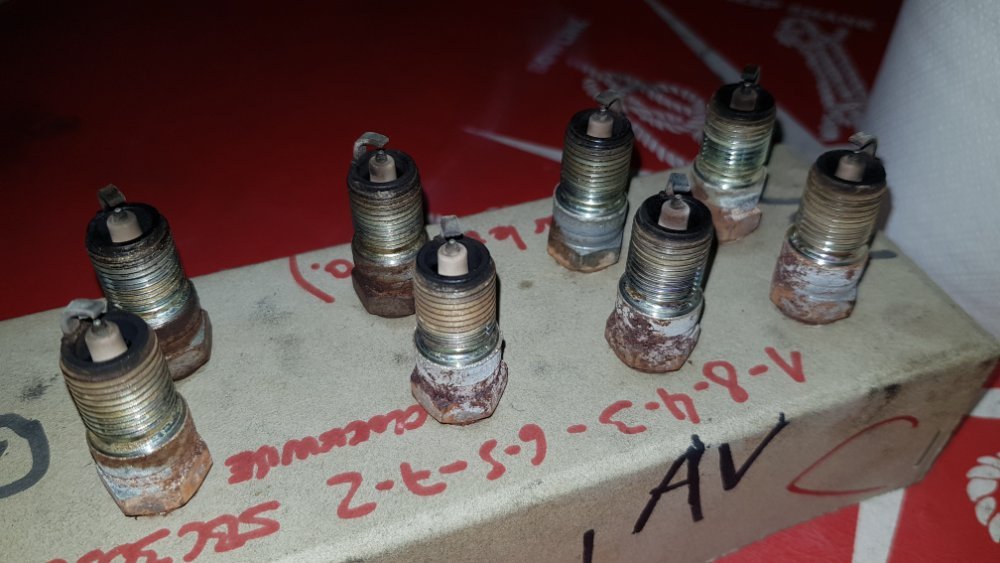

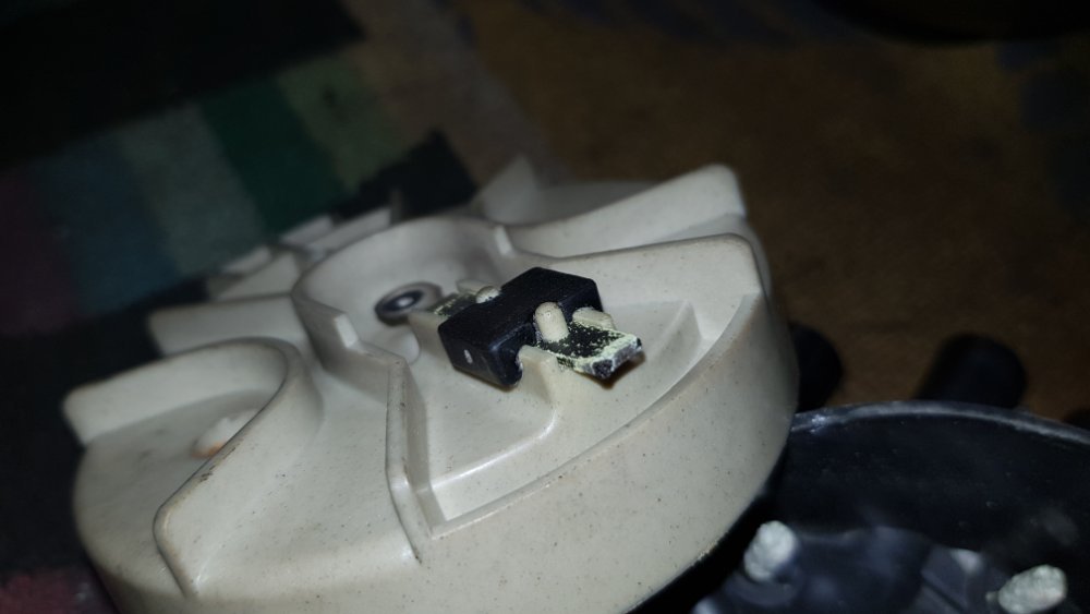

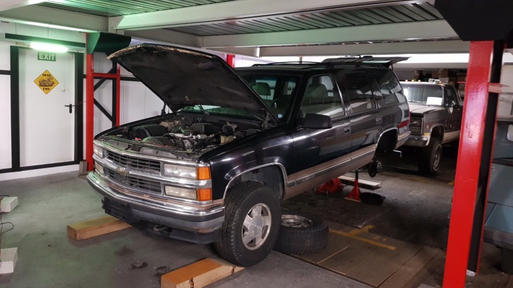

Bon, ben première étape accomplie. Le mécano de l'ancien proprio avait entièrement démonté le pont arrière pour des raisons qui me sont inconnues...visiblement le joint de demi-arbre droit fuyard...tout traînait en puzzle dans des cartons dans le coffre. J'ai tout remis à poil sauf le différentiel, tout remonté avec les pièces d'occase et réglé les mâchoires et la course des câbles pour pouvoir le freiner au frein à main jusque dans l'atelier (un peu tricky, mais ça se fait...). Ensuite j'ai fait le tour du moteur: Check-up de l'allumage au complet, vérifié que l'essence arrivait, ATF dans les cylindres, bref les classiques d'un redémarrage dans les règles. Cette après-midi c'était le premier moment charnière: Jeté une batterie dedans, tourne la clé: -"Vraoum". Il est parti au quart, bonne pression d'huile, tourne comme une horloge. Le temps de remettre l'arrière sur chandelles pour tester la boite et le freinage au frein à main, roues pendantes, que je sautais dedans pour le sortir du hangar au moteur pour la première fois. Un succès. Il est sur le lift pour la suite des hostilités...marre de me rouler parterre. Next step: -Drainer et tomber le réservoir pour pouvoir aller former et installer la ligne de frein neuve dans le longeron, avec nettoyage, traitement et peinture dudit longeron. Et remplacement de la ligne de retour d'essence qui est elle aussi percée et pisse un litre/100 mètres. Pour les freins il semblerait que la chance soit avec moi: Pour l'instant pas de voyant ABS ni de freins au tableau de bord, et il restait un millimètre de liquide de freins dans le bocal du circuit arrière, qui n'a pourtant plus de ligne arrière depuis passé deux ans...avec un peu de bol je vais pouvoir lui monter la ligne neuve, faire une bonne purge standard et récupérer les freins de service...je croise les doigts pour pas avoir à devoir trafiquer l'OBD... A suivre. Une fois qu'il freinera et ne pissera plus l'essence, j'ai peut-être une combine pour pouvoir rouler quelques jours avec...si ça se concrétise je pose une semaine de vacances, je lui mets un coup d'éponge sur la gueule, je le fous direct sur la route en l'état et je lui mets 1000 bornes pour voir comment ça roule. Mais en tout cas première impression: Bonnard. J'ai mis une fois la semelle en ligne droite, on sent que y'a du monde sous le capot...et ça à l'air de se conduire comme un petit vélo, plutôt aberrant vu le gabarit...1 point -
