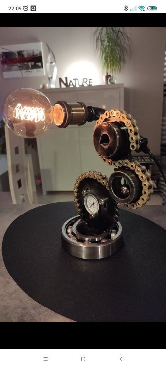

    Merci les gars, vous êtes top ! Bon, c'est pas de la bagnole.... mais je vous partage ici ma dernière toile finie en milieu de semaine (et déjà vendue )

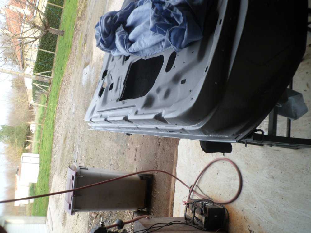

  3. sebastien 01
    Cadillac Eldorado 1969

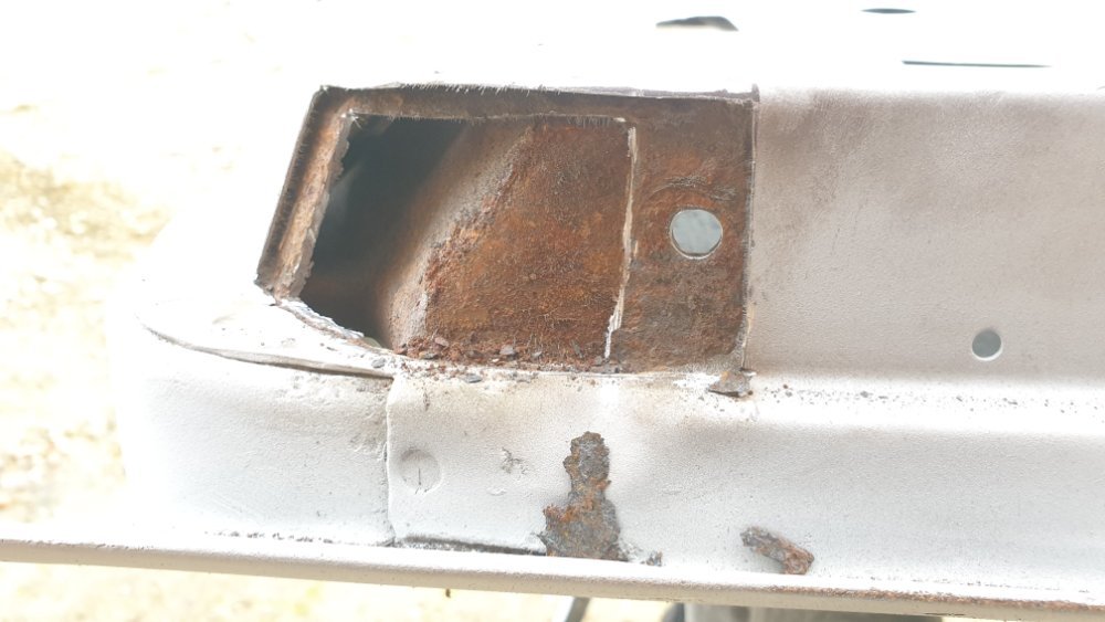

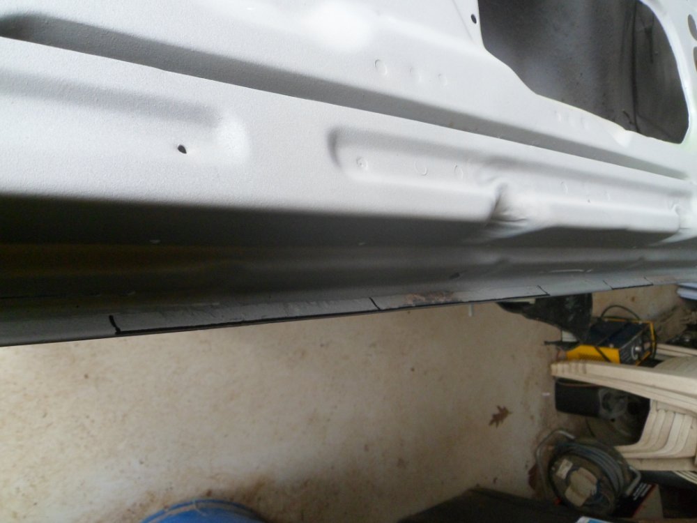

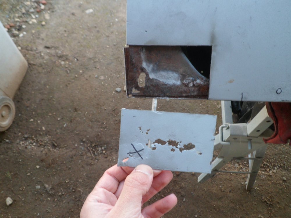

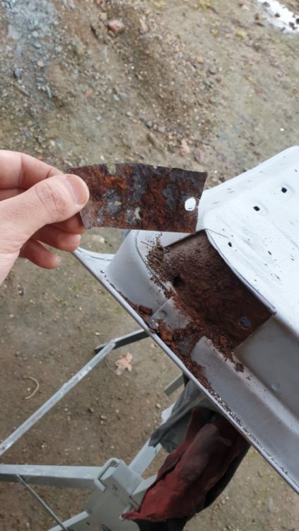

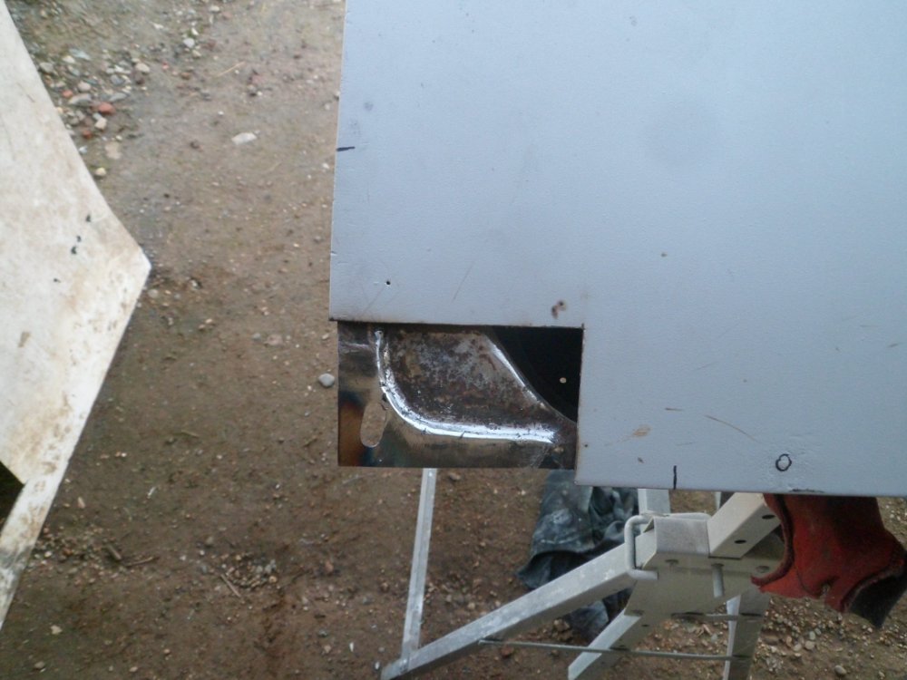

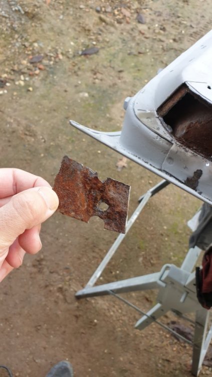

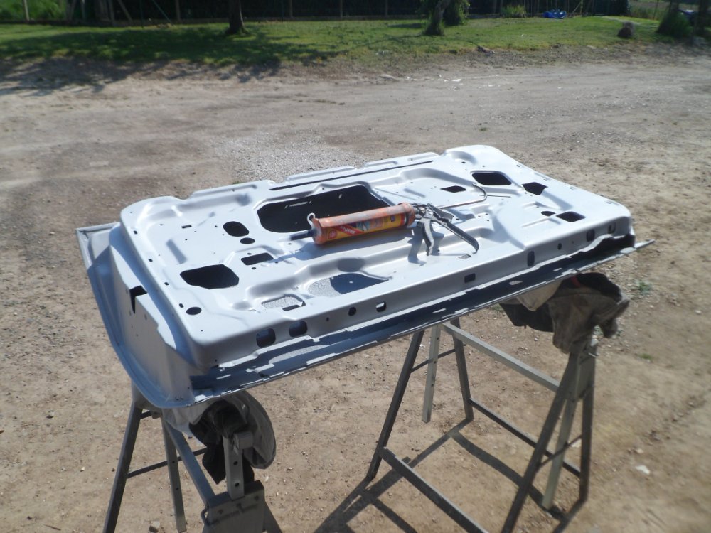

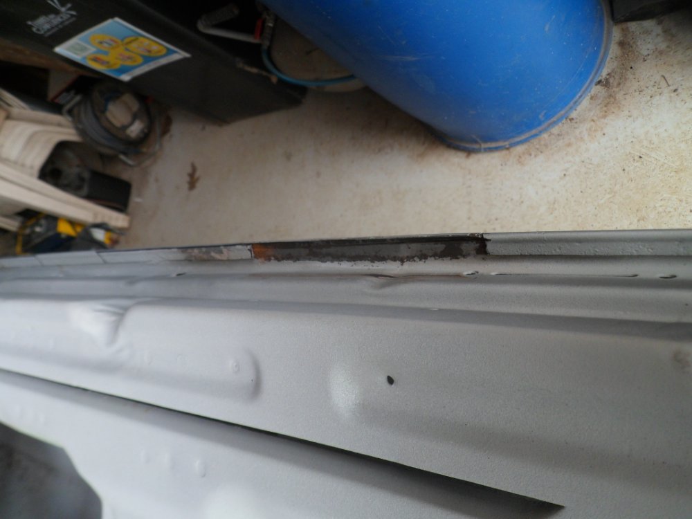

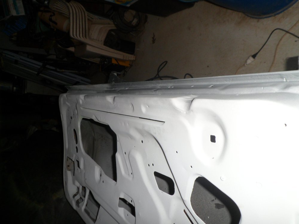

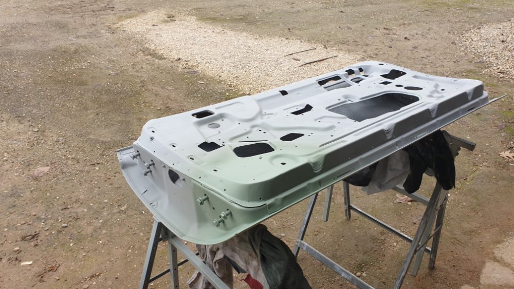

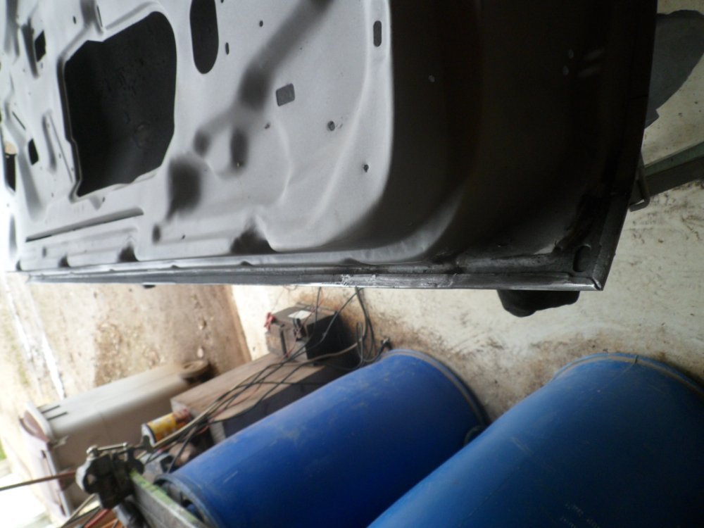

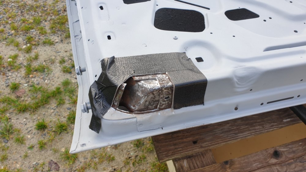

    Oui en effet ce n'est pas joyeux , et le produit que l'ont a appliqué a l’intérieur est bien un produit de type " Férose " ( couleur bleu foncé presque noir ) . Et ensuite on appliqué une bonne dose de cire pour corps creux , mais je ne me rappelle pas si on l'a appliqué avant ou après peinture . Et quand on a appliqué le produit a l’intérieur , une fois sec on a fait un joint dans les trois coté a l’intérieur de la porte que l'on a écrasé avec le doigt pour qu'il n'y est pas de manque . Normalement si il pleut , l'eau coulera par les troues découlement d'eau et si de l'eau stagne parce que la voiture est arrêté , l'eau sera sur le joint et cire pour corps creux , et non directement sur la tôle .

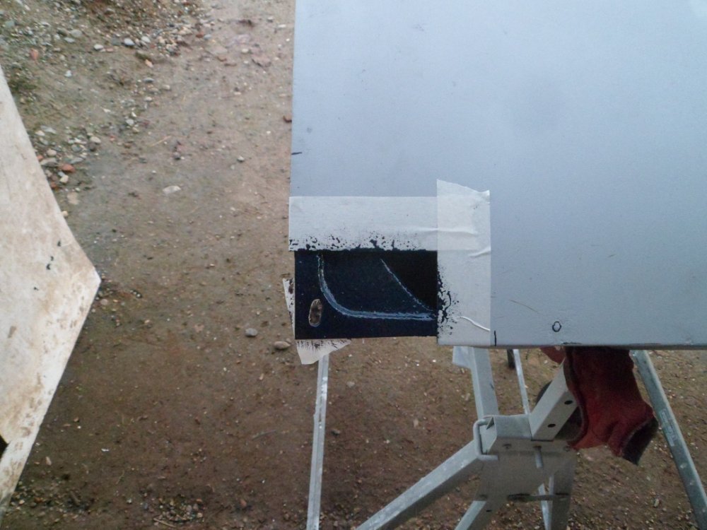

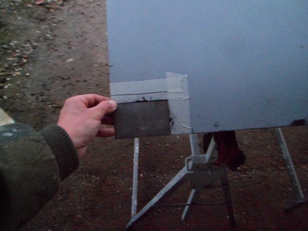

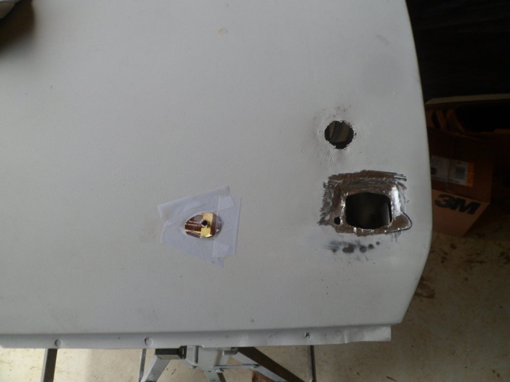

  4. sebastien 01

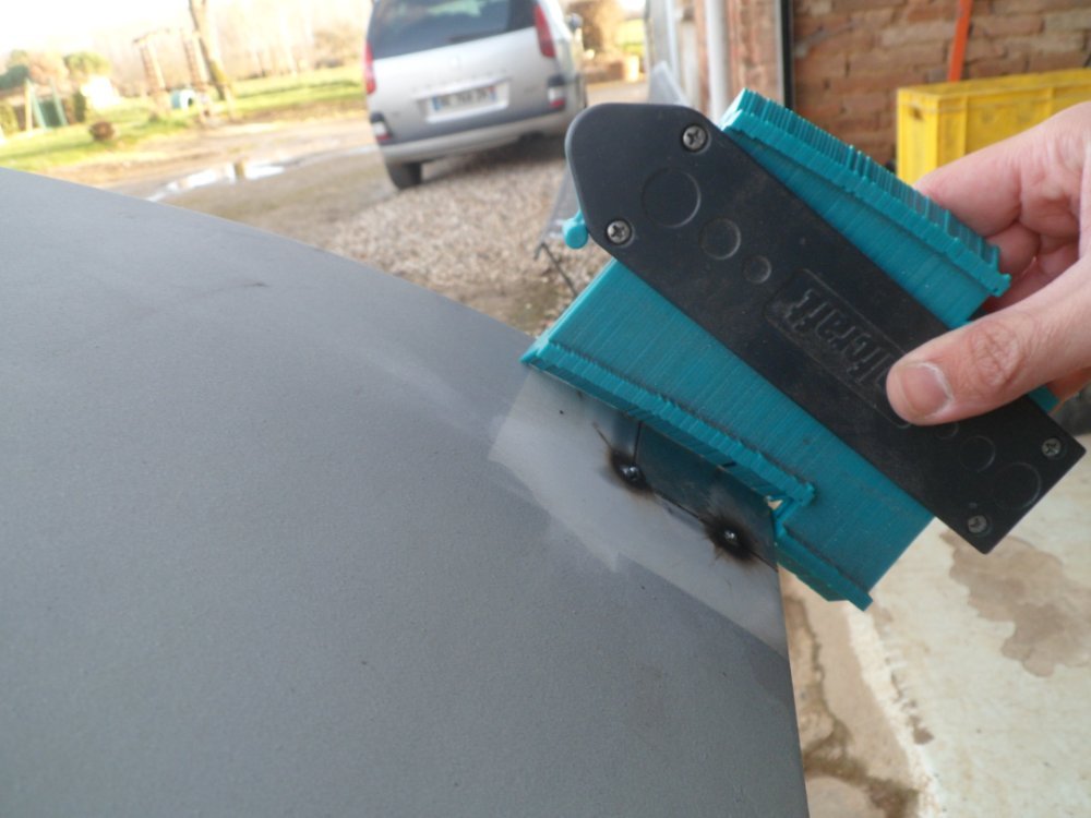

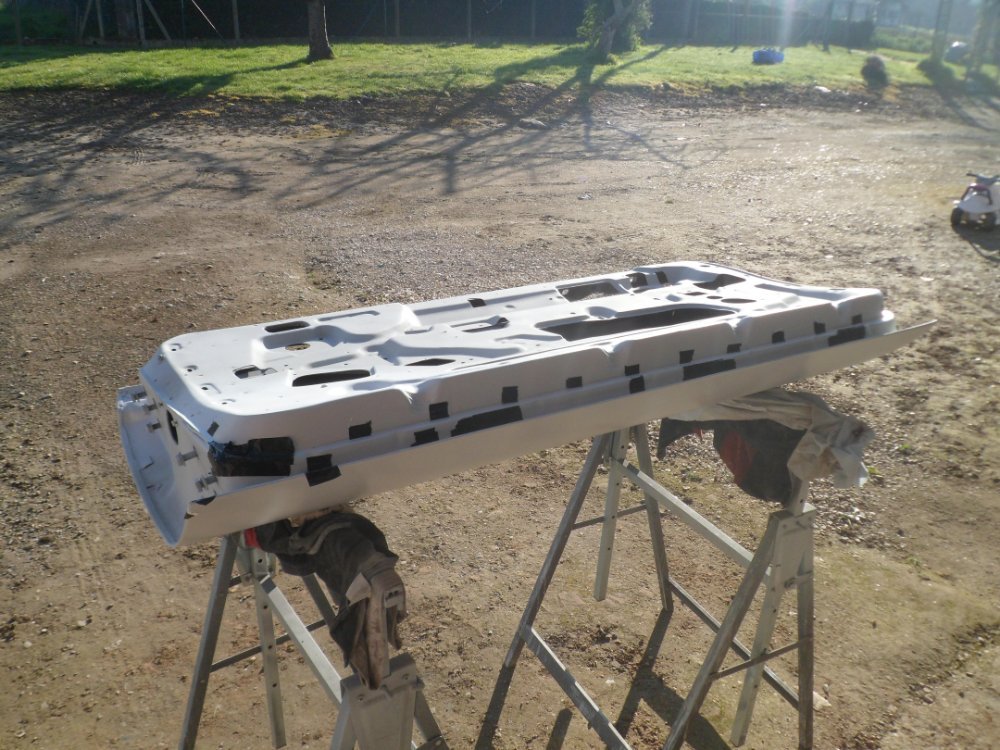

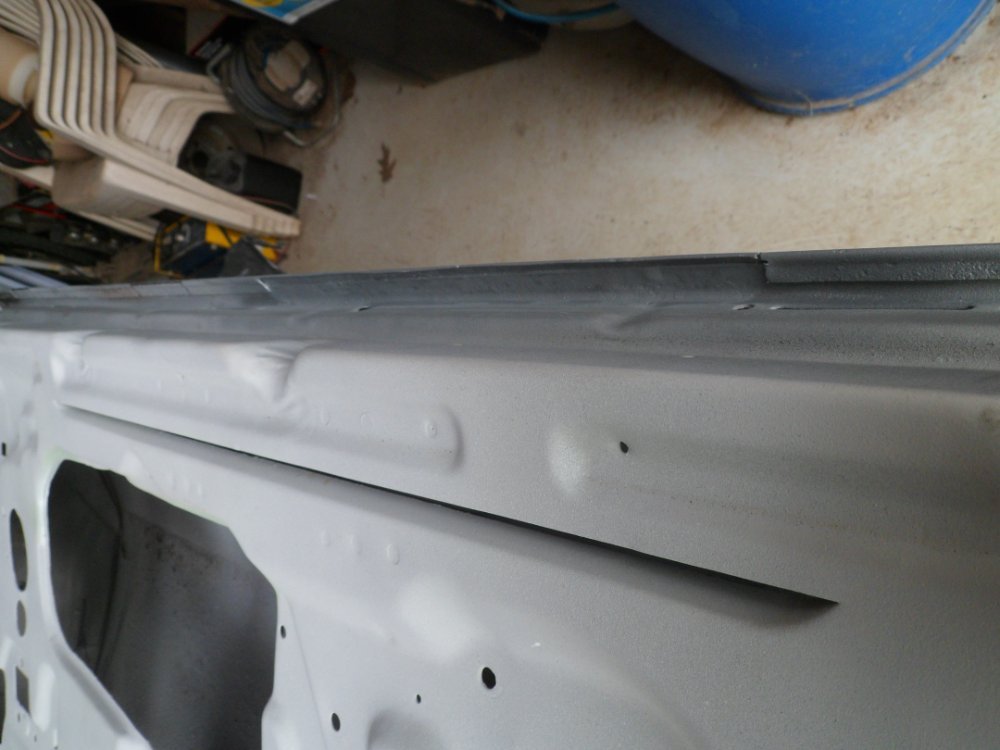

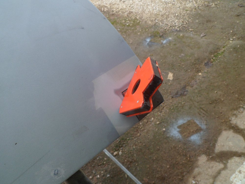

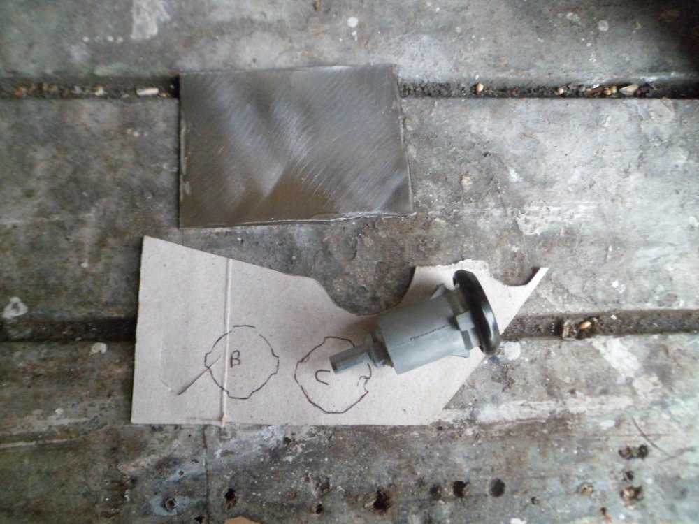

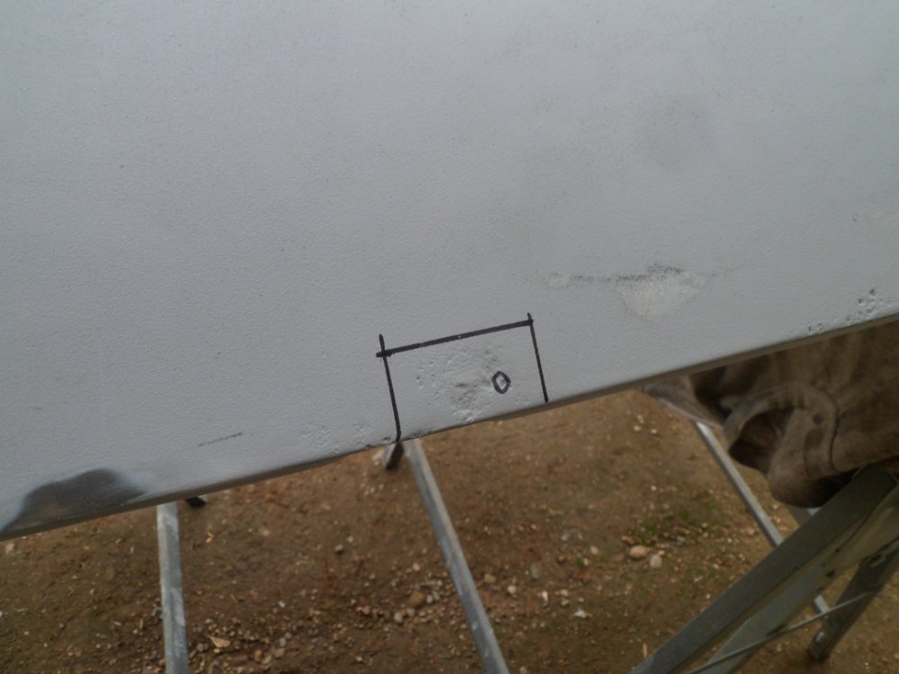

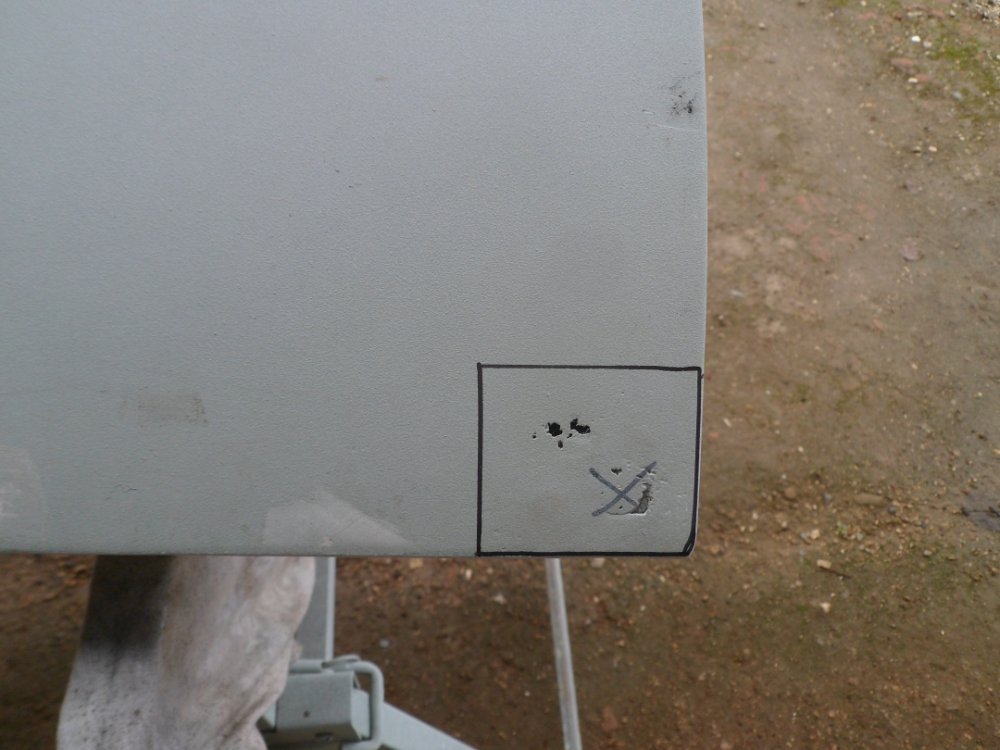

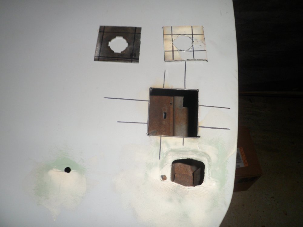

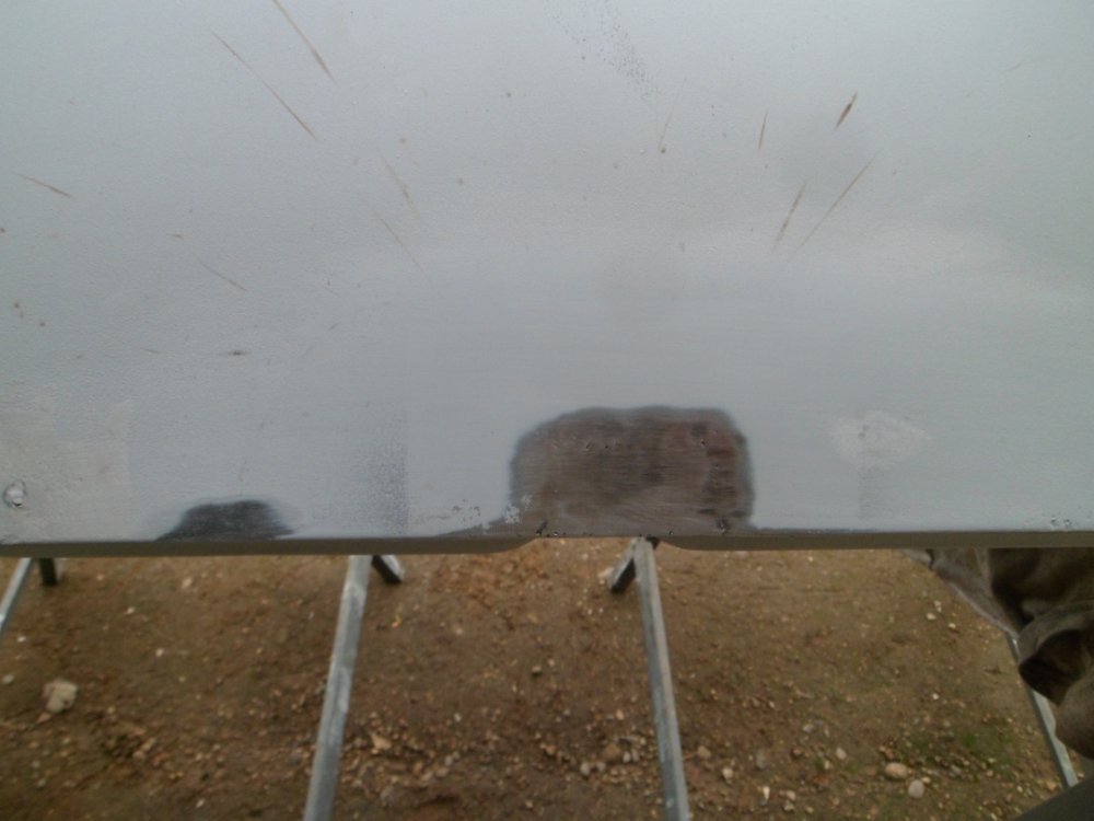

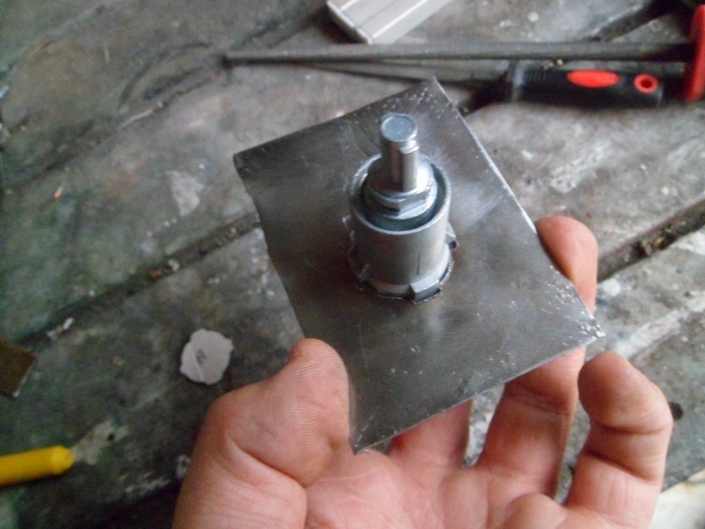

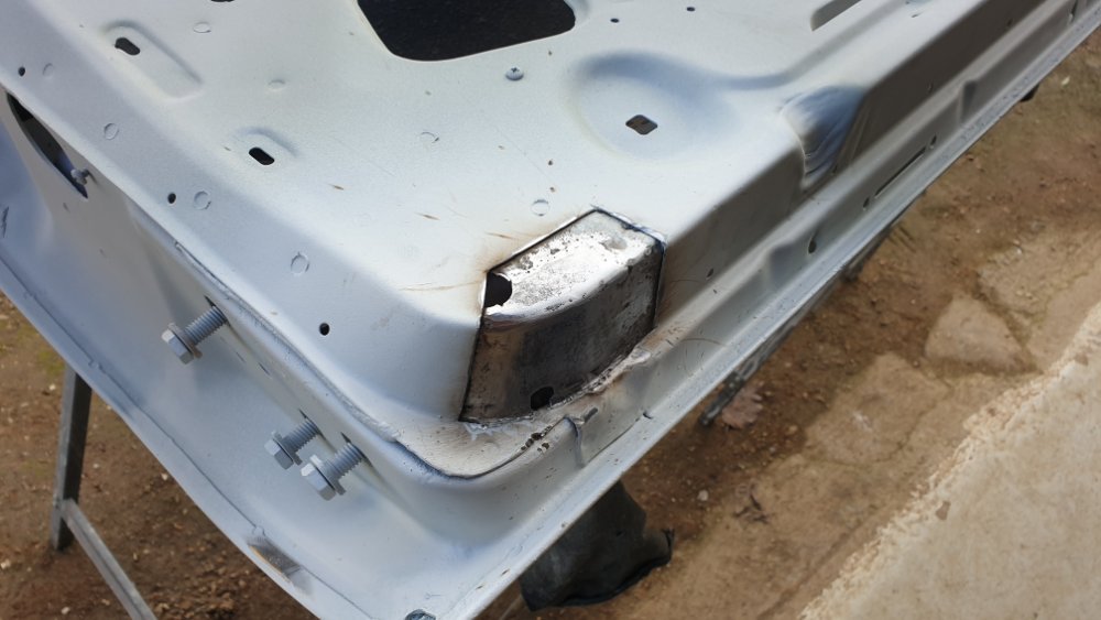

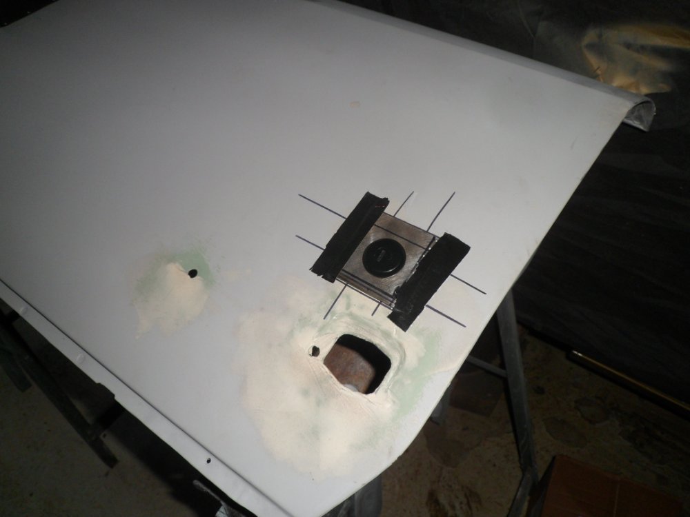

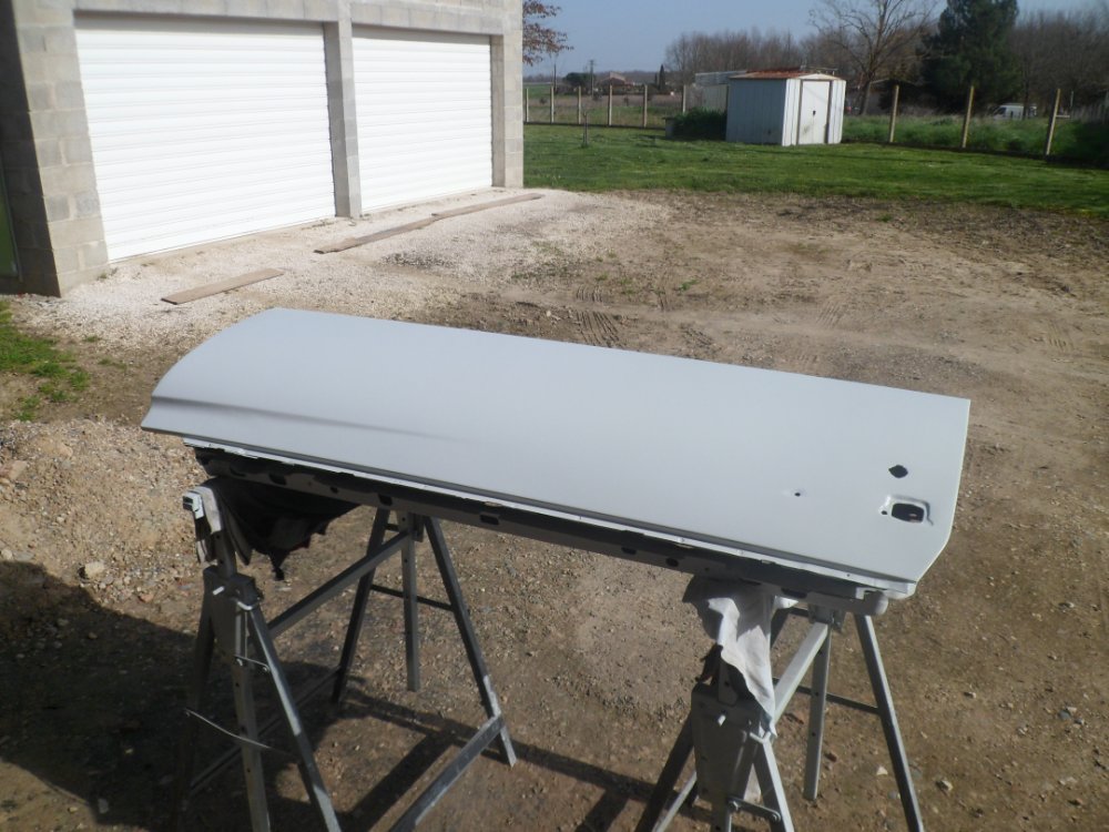

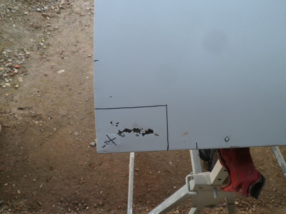

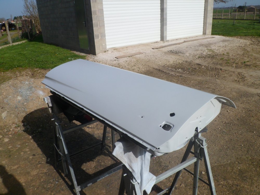

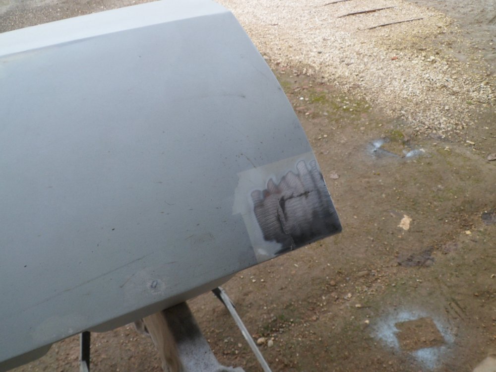

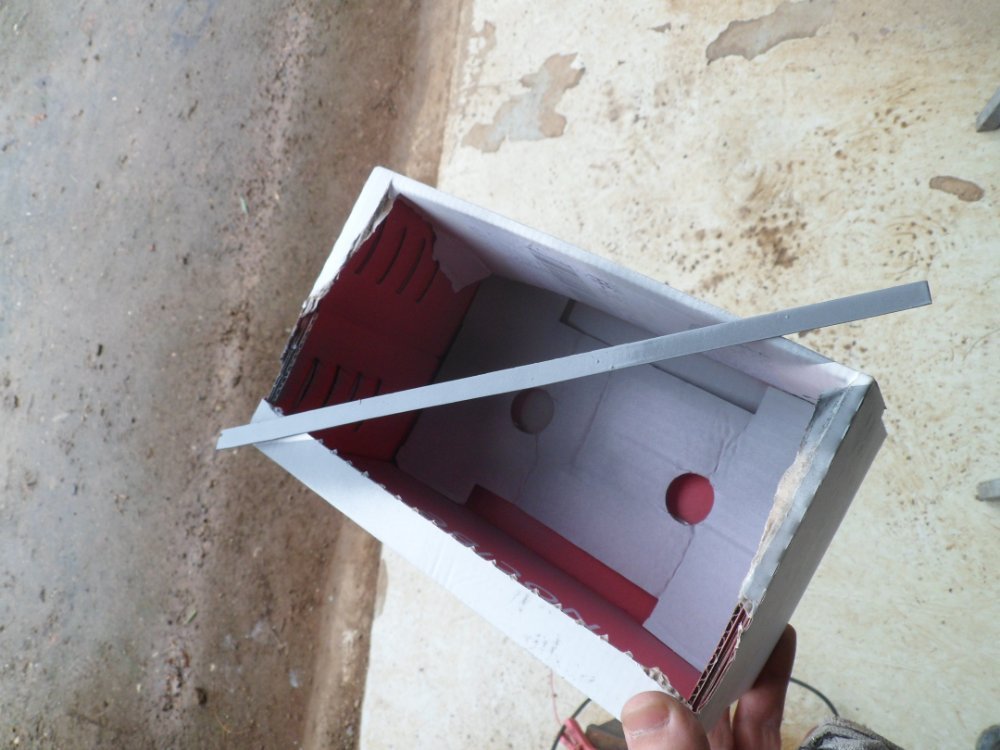

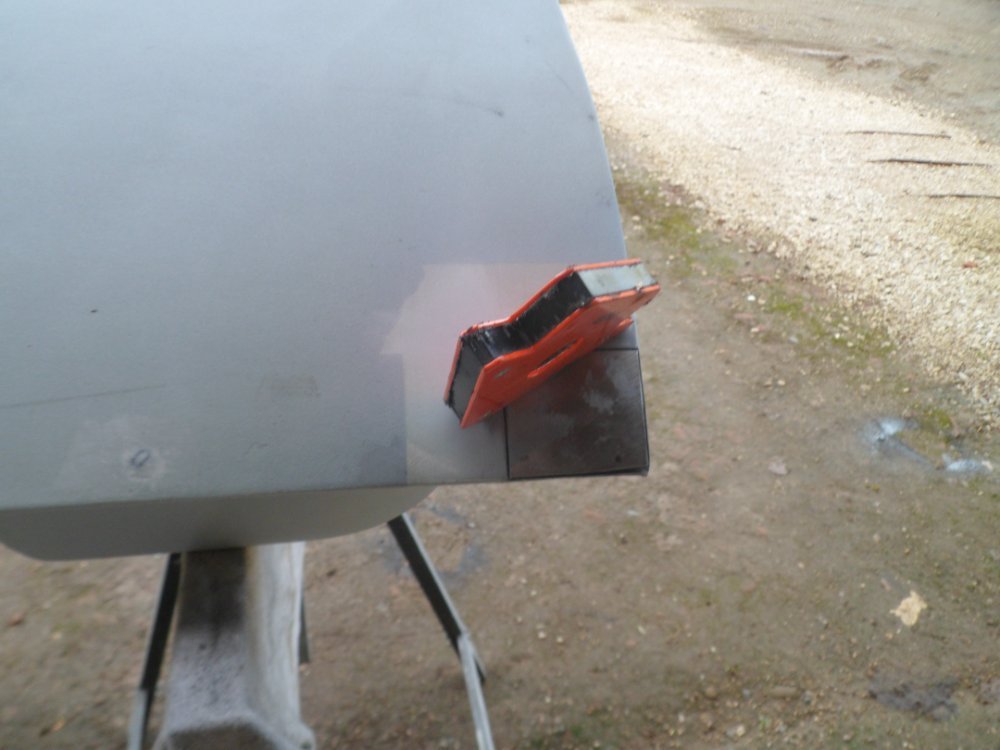

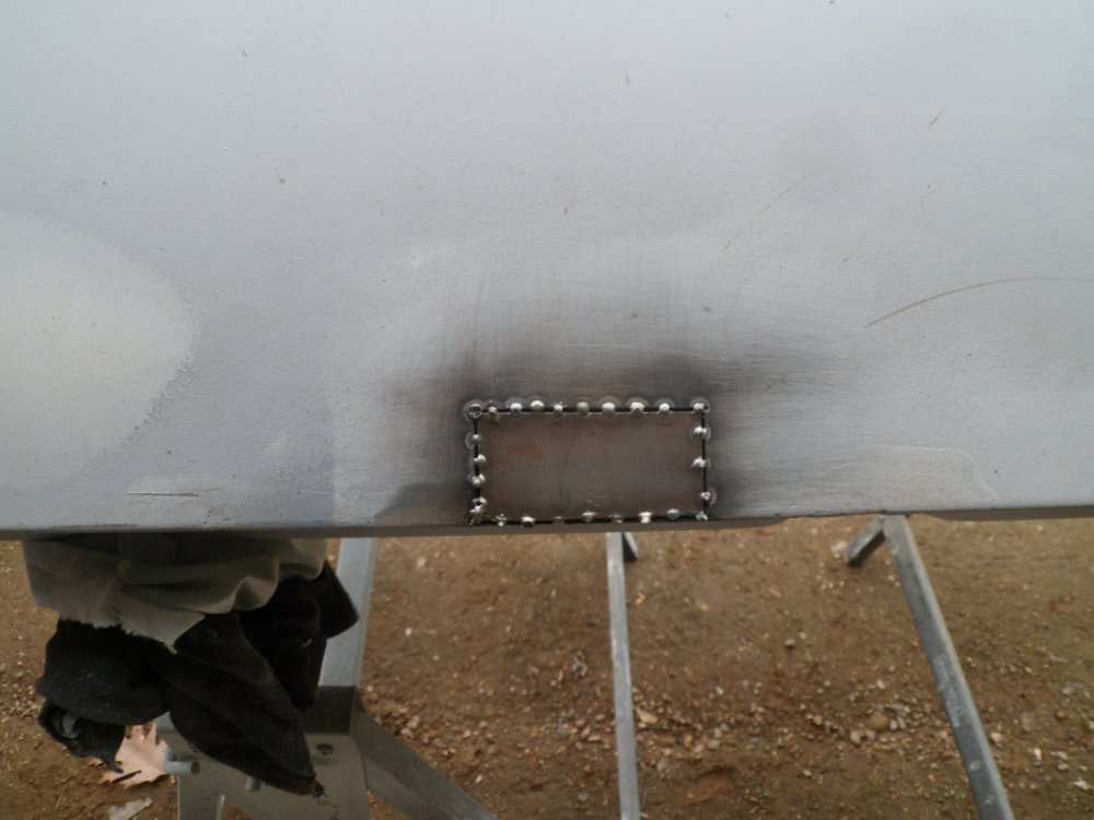

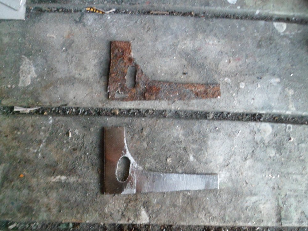

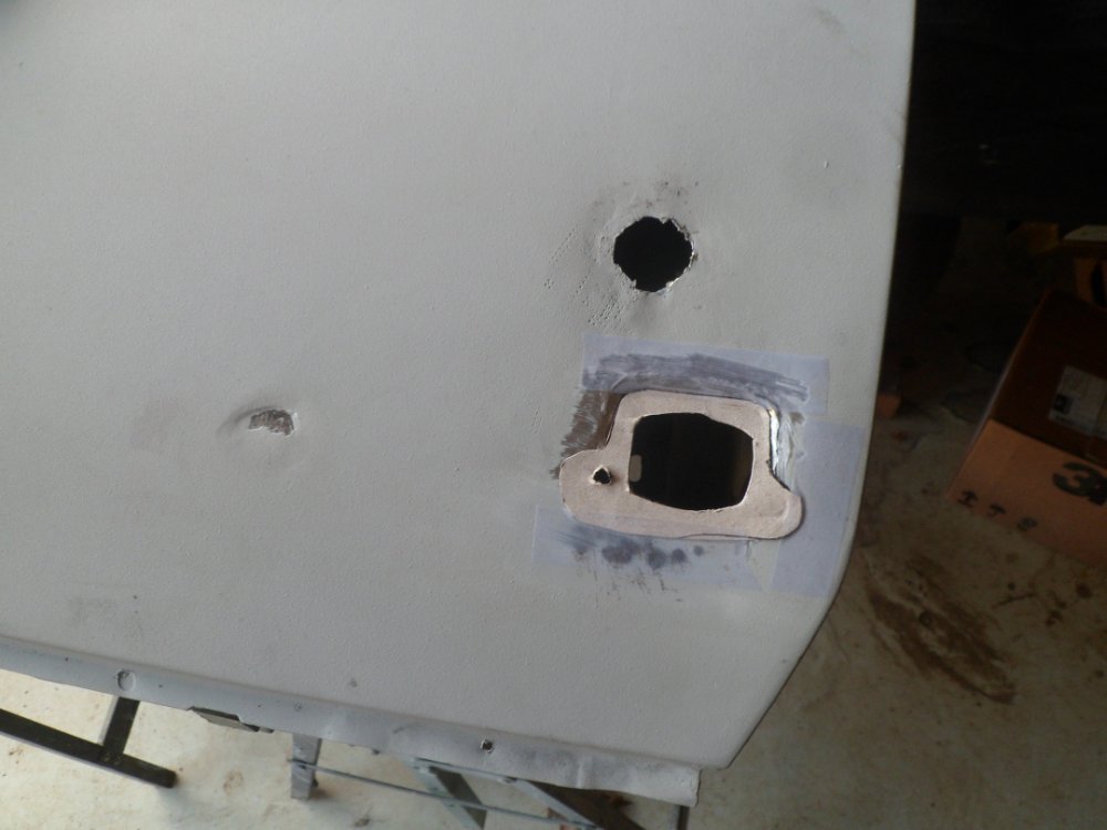

    Puis je termine la porte par le verrous . Thibaut a reçu le verrous , mais pas celui qu'il avait commandé . Il l'avait commandé de couleur inox comme a l'origine , mais a la place il la reçus de couleur noir . L'emprunte d'origine sur la porte est trop abîmé et le verrous y nage dedans , il me faut donc refaire une emprunte pour la porte . Puis après lui avoir donner son léger plie , je le présente sur la porte pour faire les repaires . On peut voir que j'ai du appliquer une petite passe de mastic pour lissé au mieux ( sur la photo il n'est pas encore poncé bien sur ) , l'endroit était vraiment bien déformé Puis je découpe l’emprunte d'origine Et je soude la nouvelle Puis une fois les préparation terminé et que tout est poncé , application d’apprêt Puis je scotch toutes les sortie du bas de la porte pour appliqué un antirouille a l'interieur de la porte tout en la faisant basculé de droite a gauche pour que le produit aille partout . Puis ensuite j'ai jointé le bas de la porte depuis l’intérieur ( a par les troue d'évacuation d'eau ) pour qu'avec le temps il n'y est pas de l'eau de pluie qui stagne et s'infiltre dans la doublure La porte est maintenant prête pour pouvoir peindre l’intérieur de sa couleur d'origine

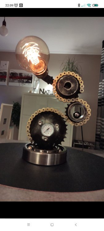

    réalisations déco avec de la recup ...

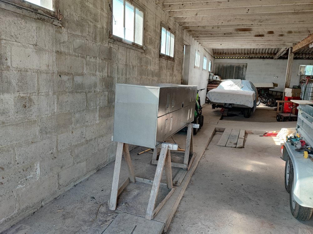

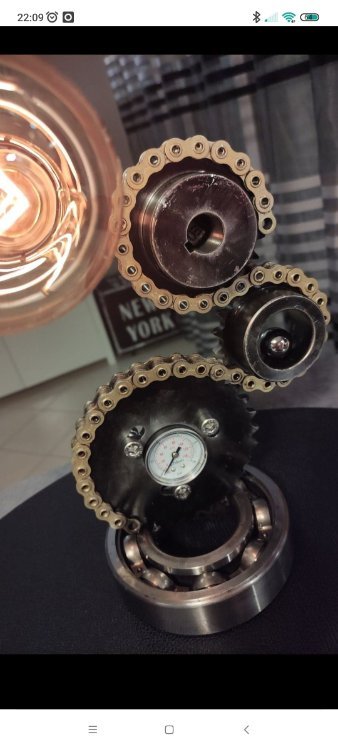

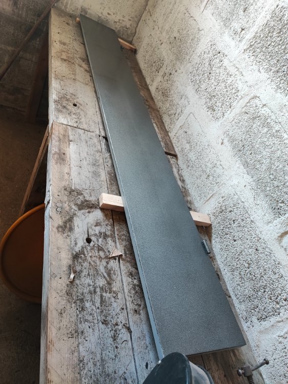

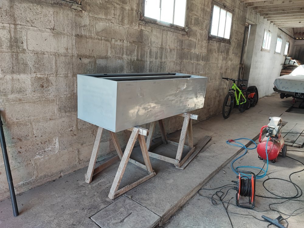

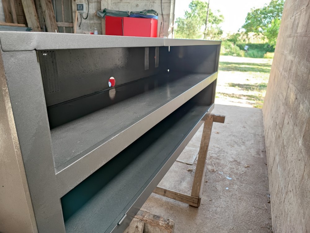

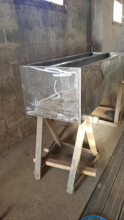

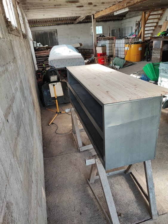

    Dans le style recyclage, je suis en cours de fabrication d un meuble TV sur base d un vestiaire métallique. Rien à voir avec Taulier de ce post 😁 La planche sur le dessus n est que pour essayer. Je ne sais pas encore quelle type de bois je vais mettre.

  10. CAN-AM
    Ce n'est pas joyeux à l'intérieur de ces portes. Si tu peux y faire couler un produit de type "Férose", ce serait pas mal . Cela permettrait d'avoir un effet curatif dans un premier temps et préventif en finissant par une cire liquide après peinture.

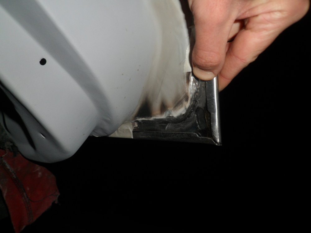

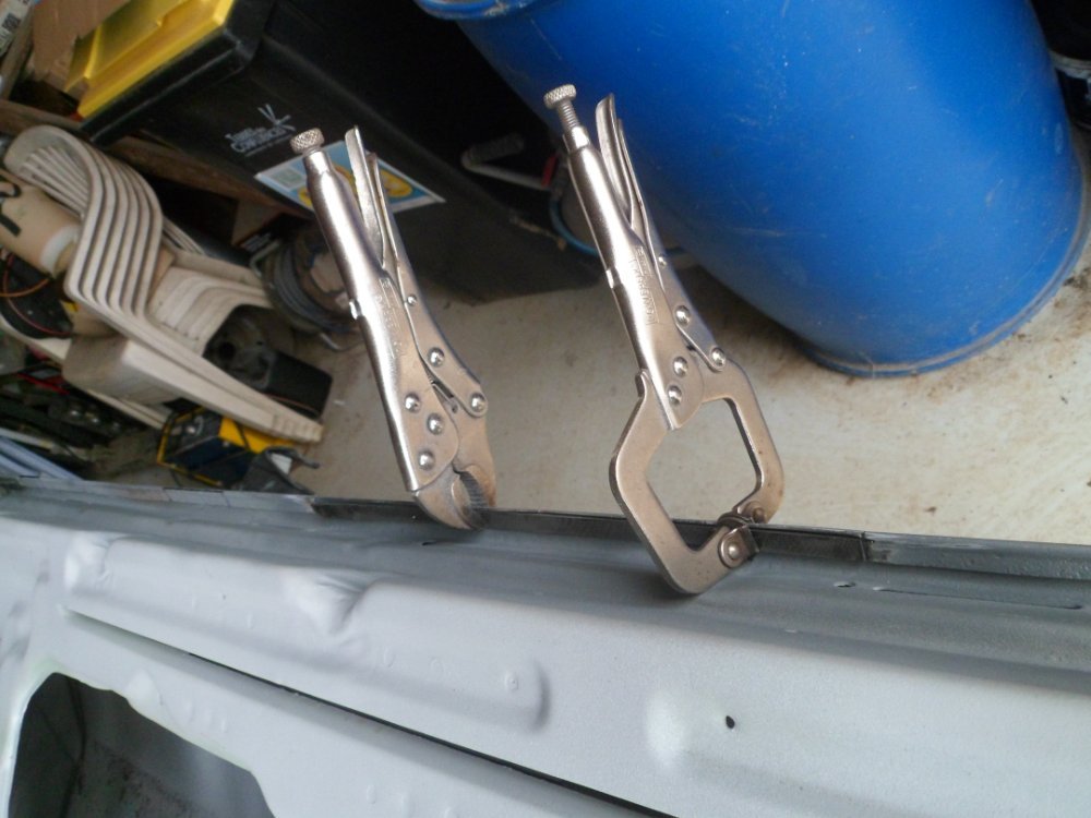

  13. sebastien 01

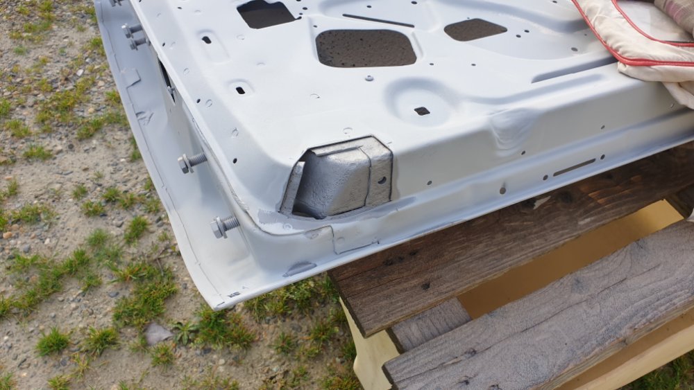

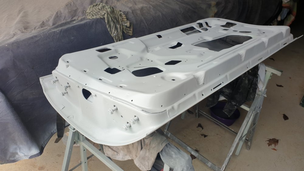

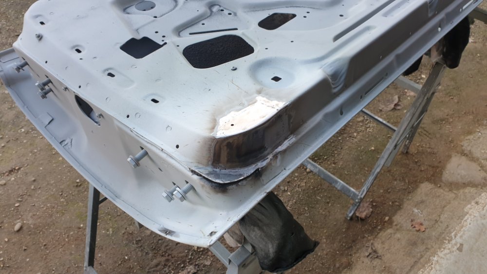

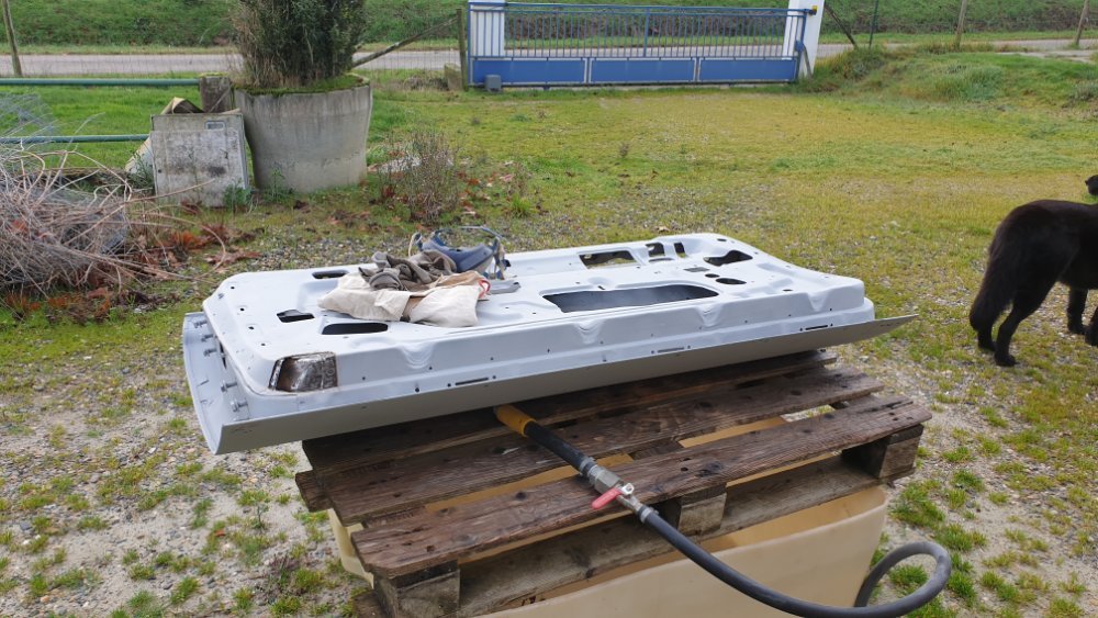

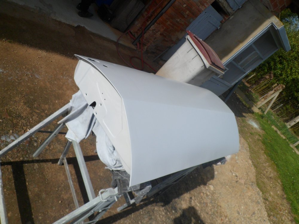

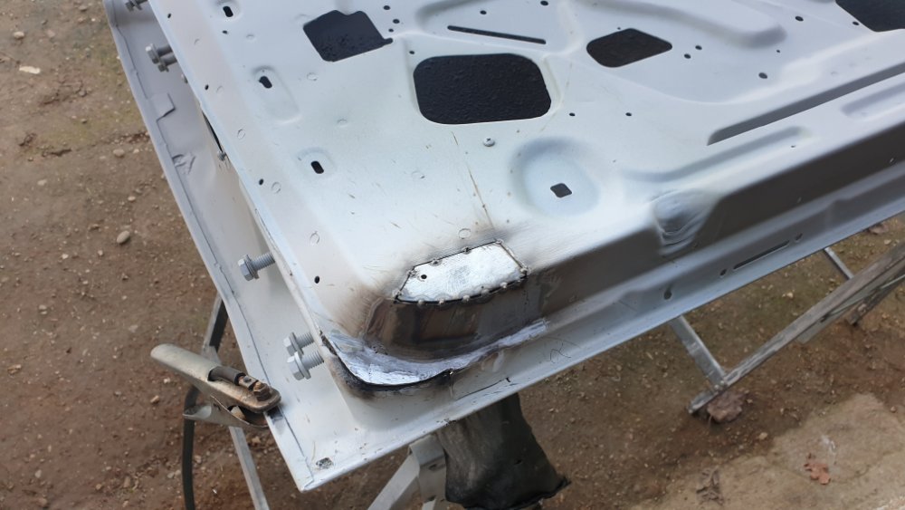

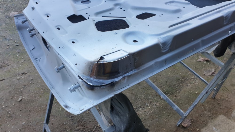

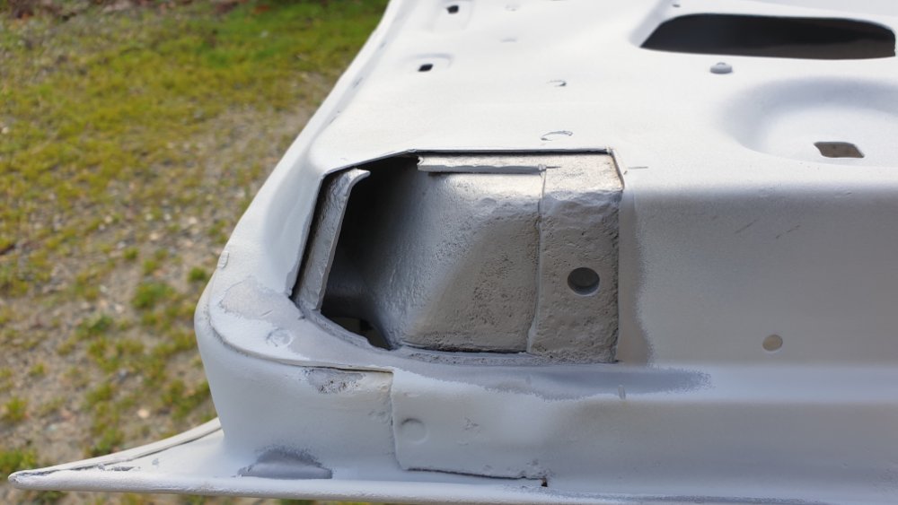

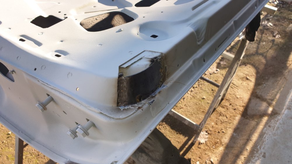

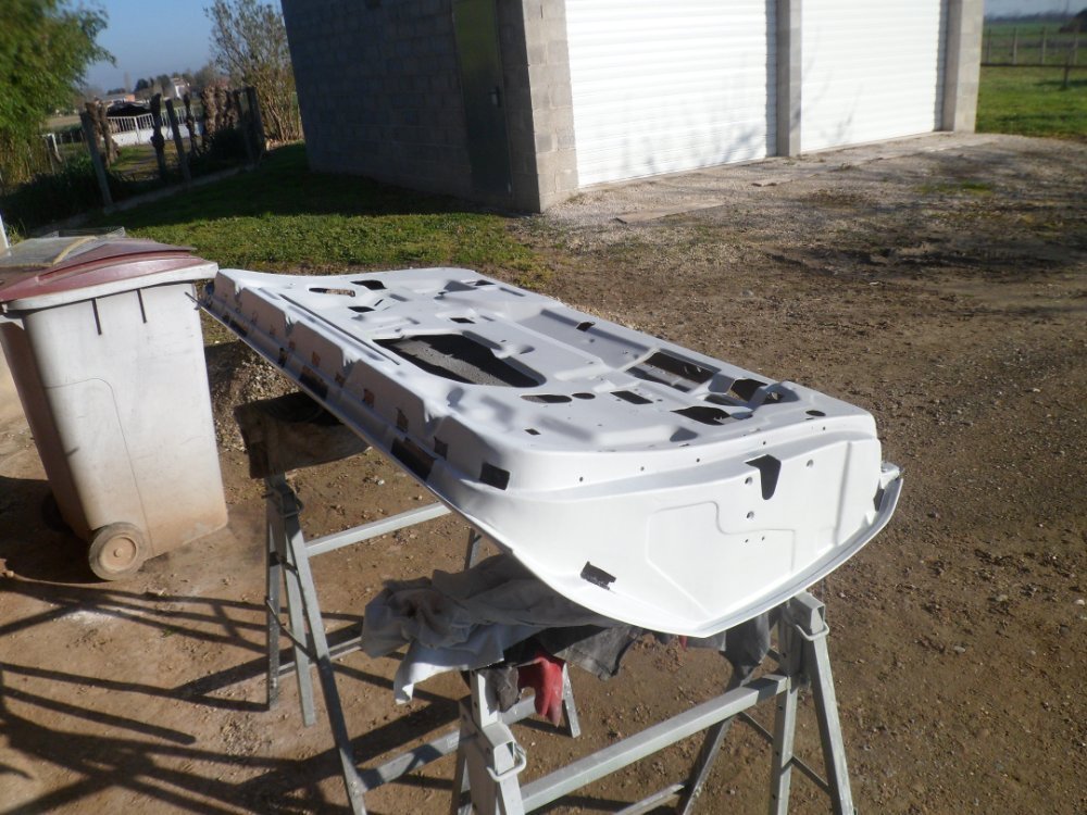

    Puis j'ai continué par cet angle Puis j'ai découpé la doublure Puis ensuite j'ai sablé l'angle pour pouvoir bien rentré a l’intérieur Puis application d’apprêt phosphatant Et d’apprêt Puis je refait les morceau et je soude tout ça Ensuite application d’apprêt phosphatant Et d’apprêt Et maintenant que la doublure est fini , je peut terminé par la partie extérieure Puis je ferme par le dessus Application d'apprêt phosphatant Puis d’apprêt
  14. sebastien 01

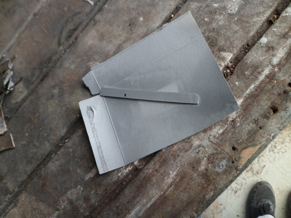

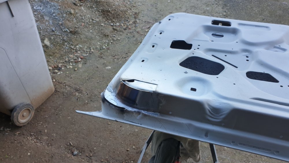

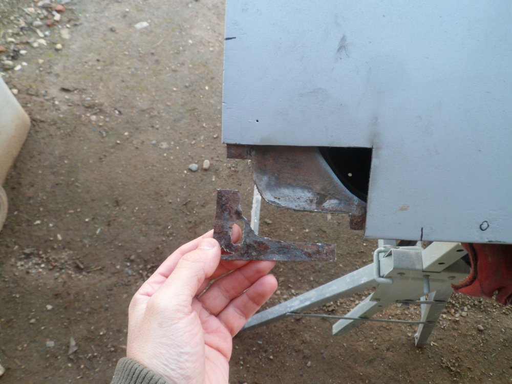

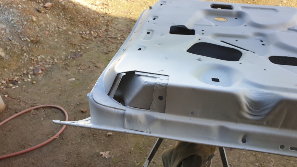

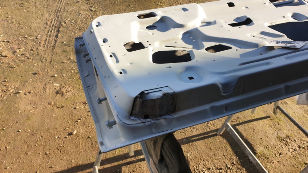

    Puis je refait quelques morceau du bas de la porte Puis l'autre angle Puis une partie du retour Puis mise en apprêt
  15. sebastien 01

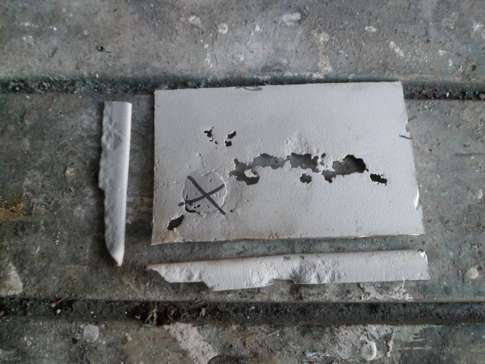

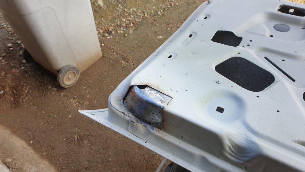

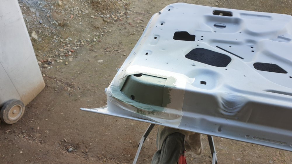

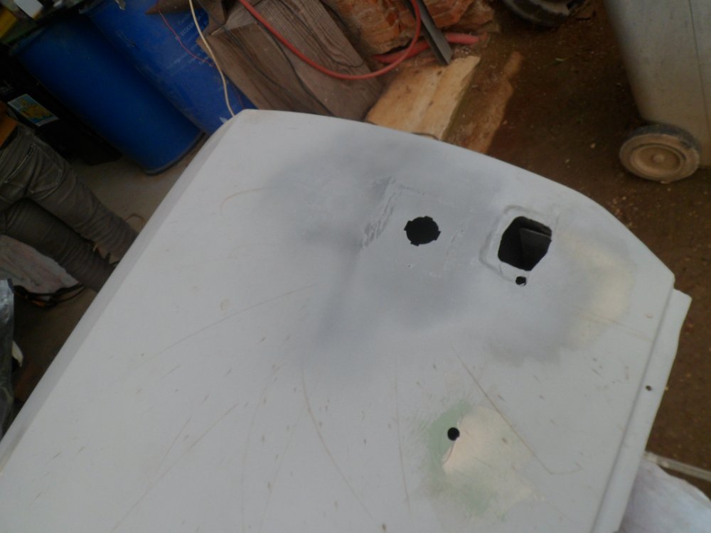

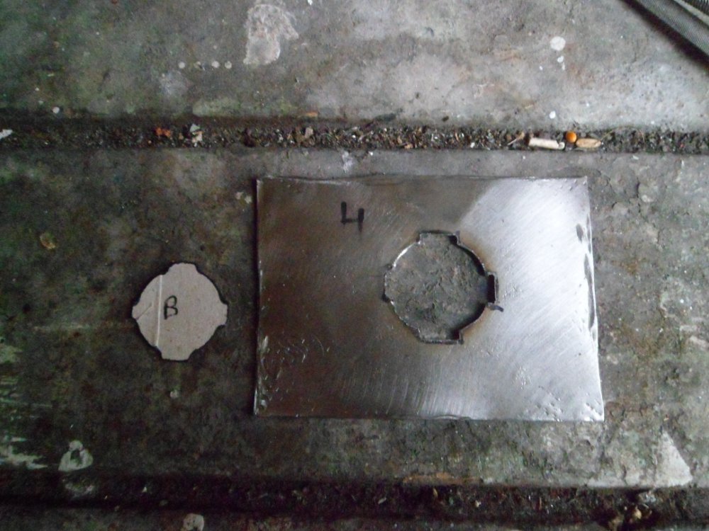

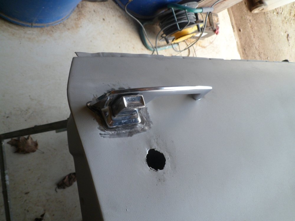

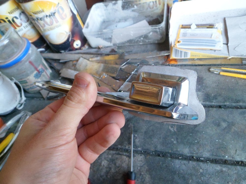

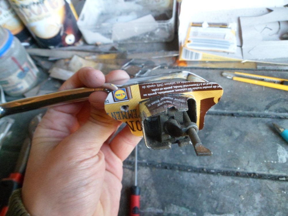

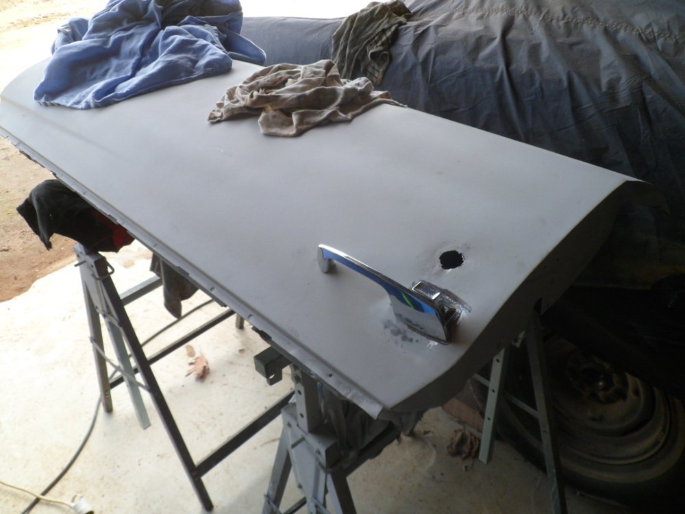

    Ensuite j'étais impatient de commencer par les troues de la poignée , et c'est par ça que j'ai commencé . Les poignées était dans le carton qui était donner quand il a acheter la Cadillac , et par rapport au logement de la poignée je le reproduit en carton pour avoir l’emplacement des vis de fixation de la poignée Et perçage Puis la poignée a retrouvé son emplacement Il restera du redressage a faire plus tard Puis en attendant que Thibaut reçoive le verrous , je continue par le bas de la porte Découpe Puis découpe de la doublure Puis je refait le morceau Puis soudure Puis décapage de l'ensemble et application d'un antirouille Puis je refait la partie extérieure

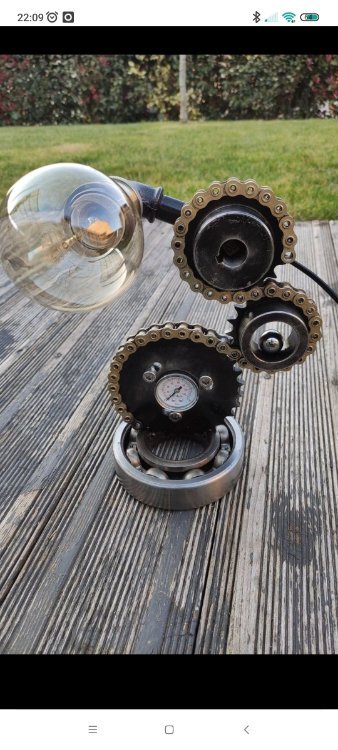

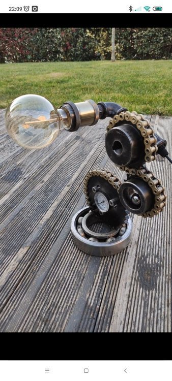

    Une petite idée de création trouvée sur Facebook

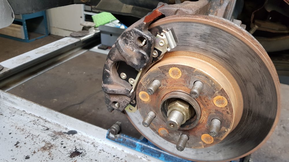

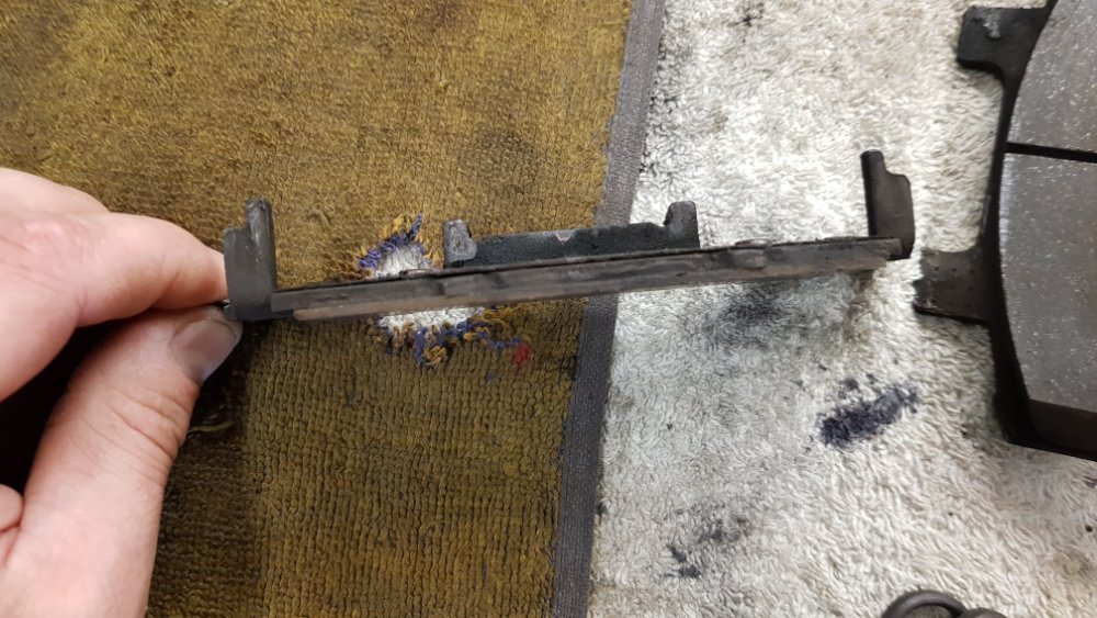

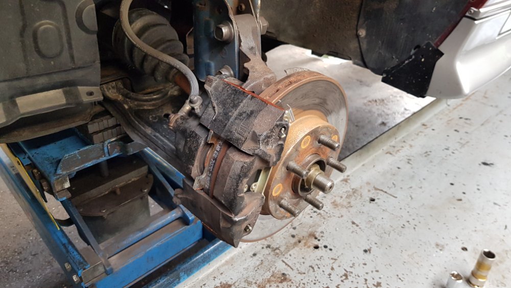

    Merci! Bon ben ça faisait un bon moment que je savais que les plaquettes étaient au bout...depuis deux semaines le témoin d'usure frottait, je pensais qu'il restait 3-4 millimètres, tranquillou... Je les ai finalement faites hier, avec remplacement et graissage à neuf des coulisses...euh...comment dire...les dixièmes, ça compte? Ouais bah c'était le moment. La flemme, ce fléau...autant dire que les disques (neufs d'il y à 3 ans) ont eu chaud... À part ça une petite purge pendant que j'y étais, un tour des graisseurs du train avant...et maintenant roule ma poule! Bonne chose de faite...
