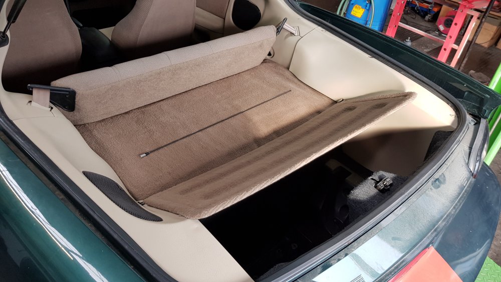

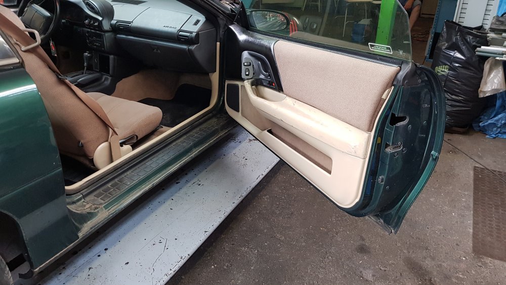

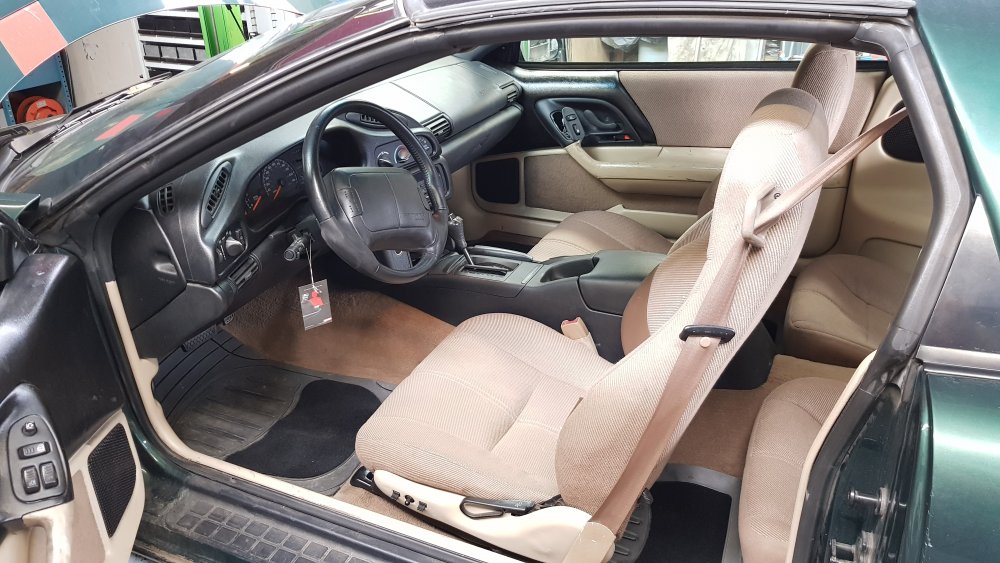

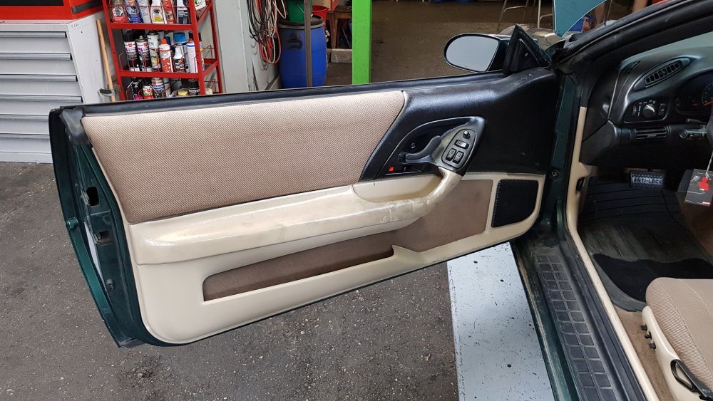

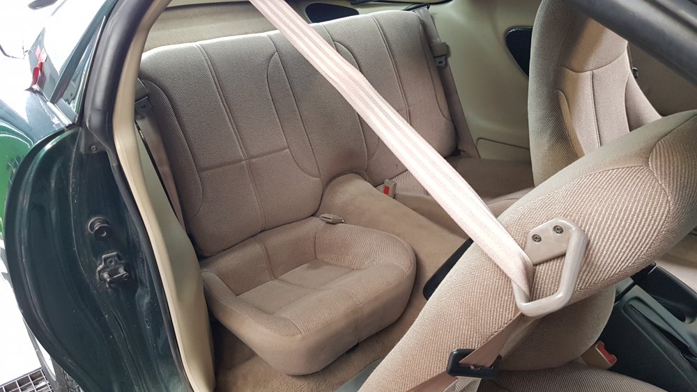

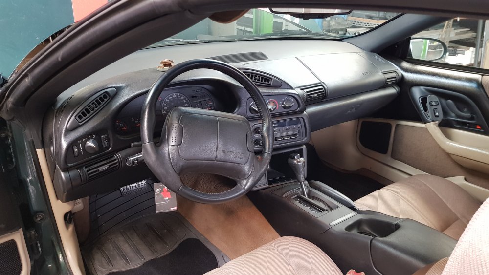

    Dommage d'autant plus que cette caisse doit être (encore à confirmer, il faut que je décrypte les RPO etc.) une rareté, en tout cas ici: C'est un ancien import en RTi, et elle est homologuée en "X", ce qui veut dire que l'état à l'époque n'avait connaissance d'aucune donnée technique constructeur. Et donc qu'aucun numéro d'homologation ne lui à été attribué, seul le numéro de châssis permet de l'identifier. En clair: Je peux faire à peu près n'importe quoi avec. Changer de jantes, la top-choper, monter des cut-out en 3", lui planter un 396ci... C'est assez rare, mais ça existe. Autre fait, elle est truffée d'options, le gars qui l'a achetée neuve avait fait les choses bien.
  5. Comet72
    Never ending story

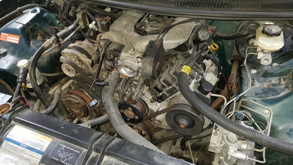

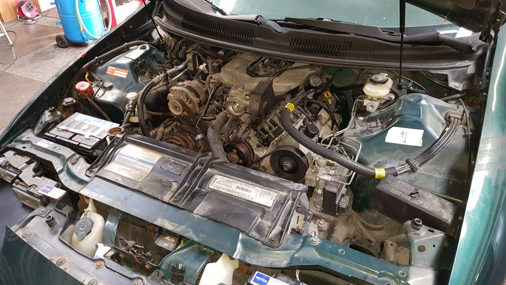

    A condition qu'elle ait pas de joint de cucu, faute de quoi il faudra que je statue sur la suite...soit la faire propre et la revendre pour tenter de récupérer mes ronds, soit tenter le joint de cucu moi-même. À réfléchir. Inside: Sous le capot: Le 3400 SFI. Triste qu'elle soit en aussi mauvais état général, parce que d'un point de vue design et matériaux, je la préfère largement à ma grise de 2000 qui est à perdu tout son cachet 90s avec le restylage. En clair, elle à 122'000 bornes et en fait 300'000. Sans compter toutes les bricoles de mauvais goût... A suivre. Les pièces sont commandées, si avec une pompe à essence, un thermostat et un bouchon de radia j'en fais une bagnole qui tourne et qui garde son eau, je la considérerais comme valable et je commencerais la grande remise en état générale, mais si c'est pas le cas...là ça va se corser.
