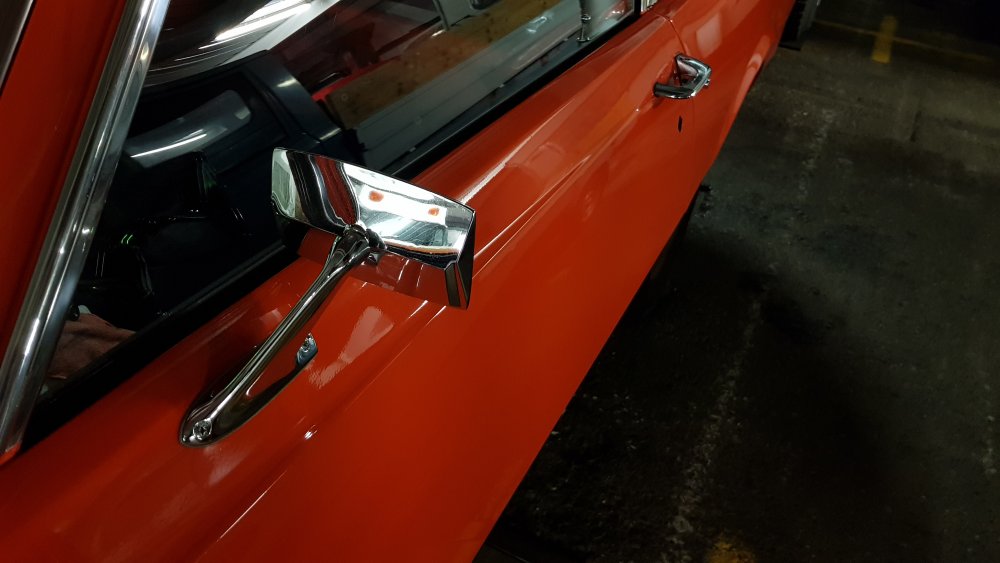

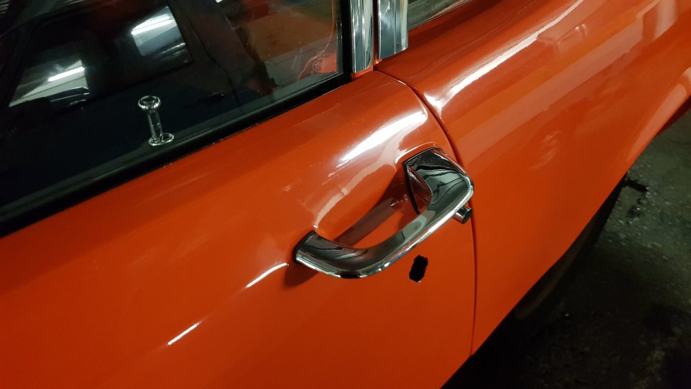

Bon ben ça commence...j'ai pas trop mal avancé en loucedé sur la fin des mastics PU et les quelques coins à protéger et repeindre dans l'habitacle...le remontage devient sérieusement envisageable. Vendredi passé, premières bribes du remontage avec le rétro, les poignées, les boutons de verrouillage, porte-plaque arrière, serrures et quelques bricoles qui étaient déjà prêtes à la repose. J'ai fait ça juste pour la motivation...et pour pouvoir ouvrir les portes et le coffre autrement qu'avec un tournevis plat à travers les trous des portes!!! Ça à aussi passablement traîné à cause d'une charge de travail conséquente ces derniers temps et aussi à cause du fait que mon père, dont c'est la bagnole, et qui veut participer aux travaux, à de gros soucis de santé qui l'ont empêché de venir me filer un coup de main...heureusement ça semble sur le point de se régler, j'espère. Du coup le plan d'attaque serait de mobiliser tous les jeudis pour bosser dessus. Les mercredis si c'est libre je la mène dans l'atelier, et jeudi de bon matin à l'attaque. Il y à du boulot. Dans les premières tâches à faire: Rassembler, déballer et inventorier la totalité des pièces détachées, faire la liste de ce qu'il faudra encore acheter en fournitures et pièces et faire trois piles: Les pièces prêtes au remontage, celles à retravailler et celles à remonter plus tard (les ailes ne sont pas encore dehors de tôlerie, donc tout ce qui concerne la face avant par exemple, pour l'instant ça reste dans les cartons). Ensuite remonter intégralement les portes, la face arrière puis l'intérieur, après avoir terminé les nettoyages (il en reste un peu à faire derrière le TDB notamment). Il faut aussi que je l'envoie chez le carrossier du coin pour faire ressouder trois pointages qui ont lâché (un sur une charnière de coffre, deux sur un ancrage de la banquette arrière). Bref...ça cogite. J'ai encore un wagon de merdouilles à solder avant dont deux passages au CT et les emmerdes qui vont avec, mais si tout va bien mi-juin on sera dessus. Aucune deadline au programme, tout ce qui m'importe sur celle-là c'est le résultat final: Je la veux aussi belle que possible, je veux tout faire et dans le détail...le reste je m'en tape. A suivre.1 point

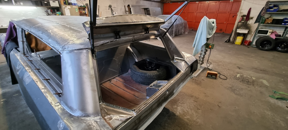

La réponse est plus haut : On dirait pas en photo, mais j'ai vraiment peu de profondeur dans ce corps creux. En fait il faut que je refasse tous les panneaux de A à Z pour faire ça. It's a Nope J'ai coupé ce qui fallait pour placer la roue a l'endroit d'origine : Evidemment, c'est juste grossièrement coupé. Le panneau de fond va être refait parce que forcément ça ressemble a rien avec les moulures coupées de la sorte. Je me sers donc de ce panneaux comme de patron pour le futur panneau. Je valide donc ce placement, au final comme la roue rentre assez loin dans le corps creux de l'aile, la perte de place n'est pas terrible. Maintenant il faut tout refabriquer, renforcer, enjoliver, ....1 point -
