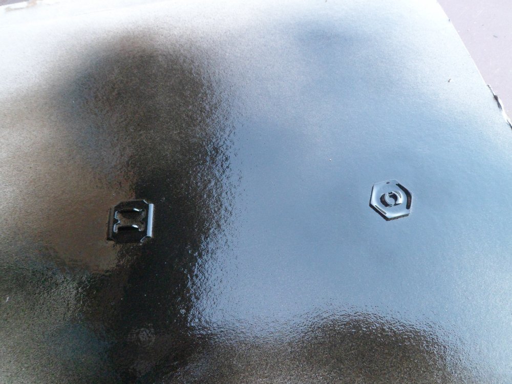

Au tour de la buse de ventilation maintenant , et elle en a bien besoin Nettoyage et application de vernie incolore brillant Puis décapage et peinture des agrafe Ensuite au tour de la tôle Elle était plutôt en bon état et j'ai donc poncer la tôle et non sablé , mais cela a fait quelque trace et en appliquant le vernie cela a amplifié les petites traces , j'aurai du finalement la sablé plutôt Puis au tour de l'autocollant d'origine Je le pose sur du scotch double face très fin Puis mon autocollant est prêt a être poser Maintenant toutes les pièces sont prêtent a être réassemblé Mise en place de l'autocollant Puis du moteur Remontage de l'hélice Puis de la tôle et de la buse Le boitier de dégivrage de la lunette arrière est donc terminé Maintenant pour que je puisse continué il faut d'abord qu'elle passe en peinture pour que je puisse travailler sur les pièces au fur et à mesure du remontage ( isolant dans l'habitacle , remontage des pare choc , ... ) La seule chose ( a moins que j'en oublie) que je puisse faire c'est de remonter les freins avant ( j'ai reçu les disques ) et purger les freins , et ça sera donc la prochaine étape normalement1 point -
