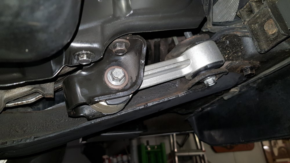

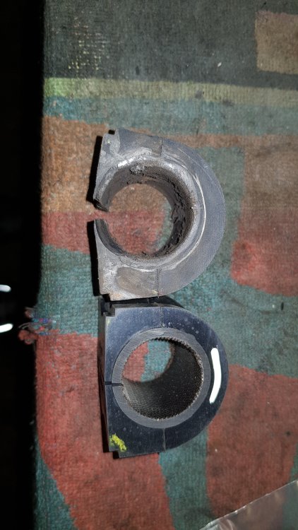

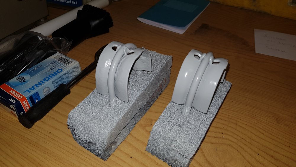

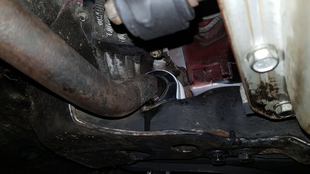

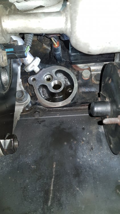

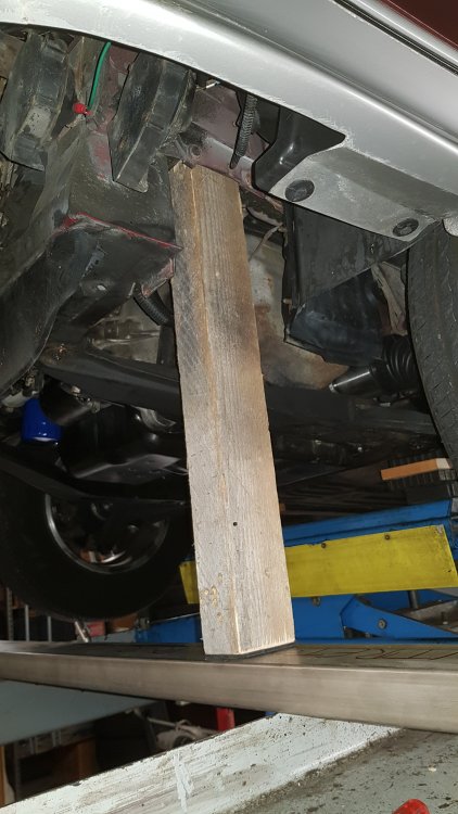

Bon quelques news...pendant mon temps libre la semaine passée et profitant de l'atelier vide, je me suis occupé des quelques améliorations mécaniques que je voulais y faire. Joint de l'adaptateur de filtre à huile, qui occasionnait une fuite. Complètement sec et cassant, et le o-ring qui entoure la vis de fixation de l'adaptateur était sec comme du bois...j'ai changé tout ça. Depuis, plus de fuite. Ensuite sont venus les silentblocs de barre-stab, qui sur toute bonne propulsion représente un quart d'heure de boulot et 4 boulons...mais sur ces conneries de Transaxle ça implique de désaccoupler quasi tout le train avant, tomber le berceau moteur complet pour enfin pouvoir avoir accès aux fixations et pouvoir remplacer les bushings. J'ai perdu du temps à trouver comment caler la bagnole sans qu'elle ne se casse en deux tout en gardant la place pour tomber le berceau...tout ça pèse lourd, y'a des tensions de partout (jambes de force, direction, etc...), donc bref, avec en plus de la visserie de châssis jamais dévissée depuis l'usine et la moitié des filetages qui partent en couille, ça n'a pas été très amusant à faire. Mais c'est fait et il le fallait, les bushings d'usine étaient tellement bouffés que la barre stab' allait commencer à frotter sur le berceau. J'en ai profité pour tout nettoyer, virer un immense nid de souris qui remplissait les corps creux et décaper, traiter et phosphater les fixations qui étaient dans un état de corrosion avancé. Suite à cela, remplacement des tirants moteurs qui étaient d'origine et mous comme du chewing-gum. Fait aussi, le débouchage minutieux a la soufflette du faisceau du radiateur, obstrué de merdes comme j'avais rarement vu, a se demander comment ça pouvais bien refroidir aussi bien... J'ai aussi été bon pour refixer les soufflets d'amortos avants qui s'étaient fait la malle, après des années sans bouger visiblement le réveil était un poil trop brutal... J'ai aussi resserré la visserie des deux carters de la boite, insuffisamment serrés au moment de la révision il y a une année, ça suintait de partout et un demi-tour de serrage en plus n'était pas un luxe. Seul bémol, je me suis aperçu d'un problème avec un des cadrans neufs, fixé à la boite par un système de circlip merdique, qui visiblement arrivait à se déverrouiller et sortir de l'axe de sortie de boîte en roulant, ce qui a généré une légère fuite et une probable usure du joint de sortie de boîte côté gauche, pourtant neuf... J'ai pu déboîter le cadran complet côté boite après avoir démonté le triangle de suspension, j'ai donc pu sortir le clip de maintien foireux et l'écarter plus avec des pinces...ça tient mieux...mais en le prenant a deux mains et en y mettant de la force j'arrive quand même à le faire sortir de la gorge. Je vais surveiller et je cherche une solution avec le fabricant des cadrans pour voir s'il existe des clips de différentes sections...celui d'origine étant peut-être simplement usé par la friction...à suivre. En tout cas pas de dommage à la boite, mais je risque d'être bon pour redémonter le cadran de la voiture et devoir changer à nouveau le joint de sortie qui a morflé si la fuite se confirme...a voir. Mais bref rien de bien dramatique et la prochaine opération sera d'aller la rouler sur plusieurs centaines de bornes dès qu'il fera un peu plus beau et sec, d'une part pour valider les réparations faites et d'autre part pour voir si le cadran arrive toujours à se faire la malle avec la force centrifuge ou si c'est réglé en ayant simplement écarté le clip de maintien. A chuivre! Vivement le beau temps...1 point -
