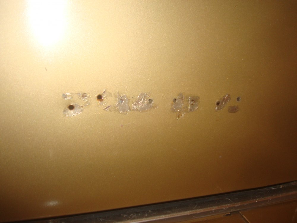

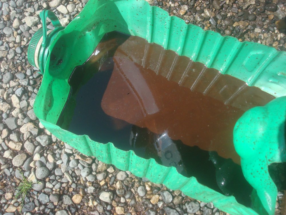

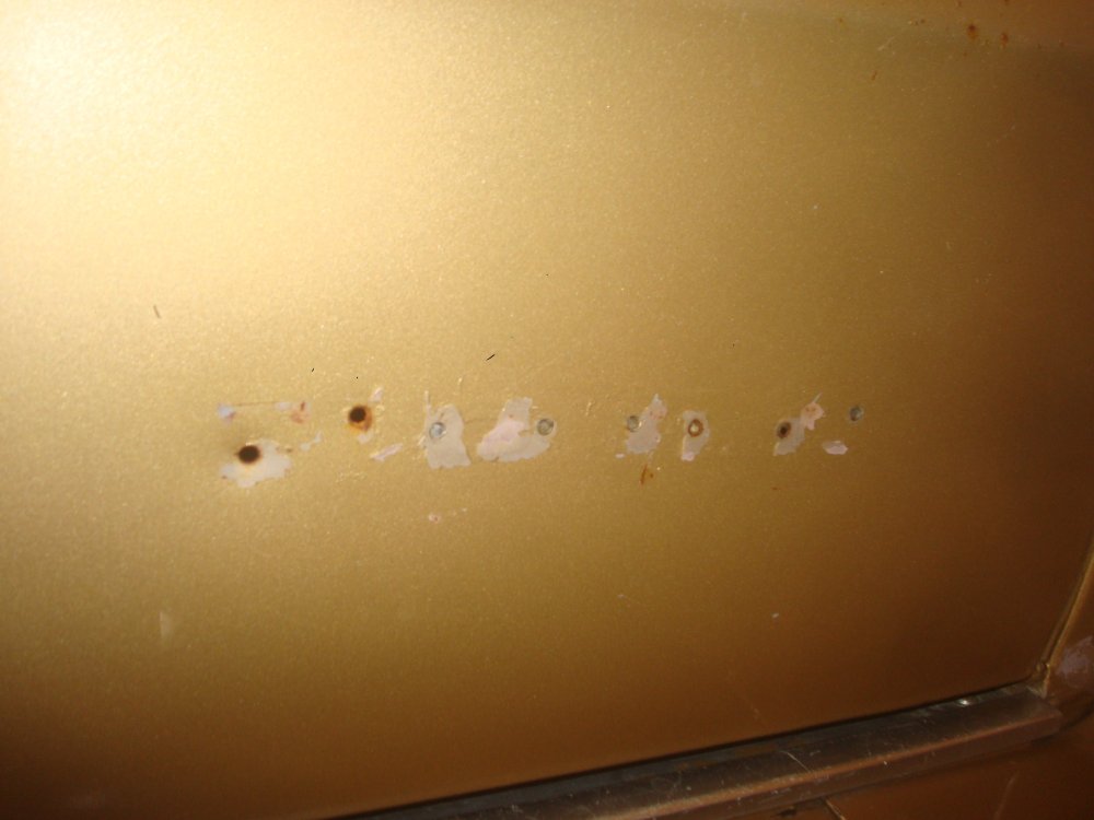

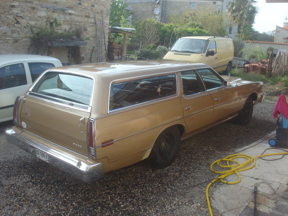

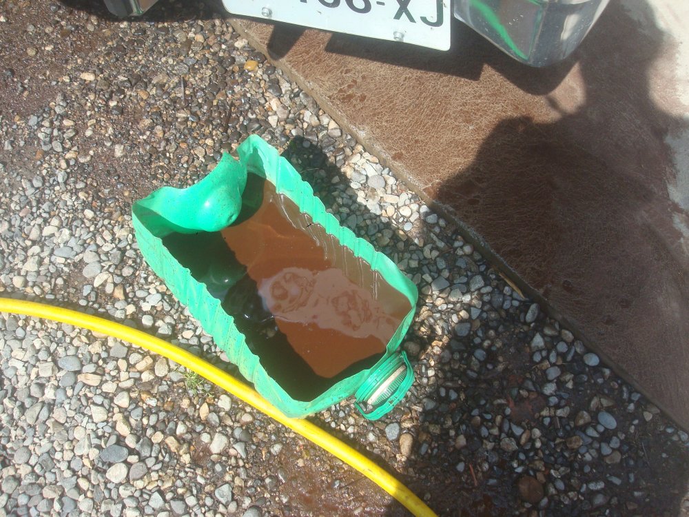

Quelques nouvelles du Ford. Il roule bien, mais son bruit de bielle reste toujours inquiétant. Il passera l'été, mais sans plus. A ce titre, je voulais le préparer pour les chaleurs, et vidanger son liquide de refroidissement. Je pense que ça n'avait pas été fait depuis, heu... un bon moment. On appelle donc super-st-marc à la rescousse. Deux grosse cuillerées diluées dans 10 litres de flotte. Et voilà le deuxième service: Puis le troisième! Bref, j'ai fait 5 rincage dont deux au st marc, pas moyen d'obtenir autre chose que cette couleur. Un nettoyage du radiateur plus tard (à l'envers, pour dégager les merdes décrochées par la lessive), pas mieux. J'ai donc abandonné, j'ai hâte d'ouvrir le moteur pour voir à quel point c'est dégueu... Je l'ai donc vidé, laissé égoutté, émincé et fait revenir feu doux re-rempli de liquide -25°C. J'ai été faire quelques bornes, pas de fuite, a priori pas de surchauffe, le comportement est normal. J'ai eu peur de boucher quelque chose avec un résidu, vu les paquets de merdes qui sont sortis. Bon, et tant qu'on y est, on continue un peu. Que peut on faire avec un Ford et un pot de vernis à ongle de @Sérina? Préparer le terrain pour le nouveau lettrage! Et ensuite, à la douche! Dedans, et dehors. Nettoyage de la planque à drogue, et installation de la boite à outil. Oui, je peux refermer les trappes sans que ça gêne. On dira ce qu'on voudra, c'est quand même pratique. Boite à liquides sur le côté: Roue de secours gonflée, amarrée et parée: Et il reste de la place. Genre beaucoup. Mémo: pression des pneus. Il n'y a rien de marqué pour "confort" concernant les LTD SW, je comprends pas... ha ben si, c'est que y'a pas besoin: c'est tout le temps confortable. Un bon coup de tuyau, avec de la mousse kilavebien (c), et séchage au microfibre (j'en ai retrouvé un paquet dans les affaires du grand-père, faut bien que ça serve). Ha? Petite touche perso... ça fait un moment qu'elle traînait dans l'atelier: Bon, je doute qu'elle survive bien longtemps, mais c'est fun ça lui renforce son air kitsch, et surtout ça empêchera les gens de le traiter de corbillard Voilà! Je lui ferai certainement un nettoyant avant vidange demain, et la vidange ce weekend, pour décrasser aussi les conduits d'huiles. Ensuite, pas grand chose de plus de prévu: j'attends octobre pour commencer les travaux de mécanique avancée.2 points -
