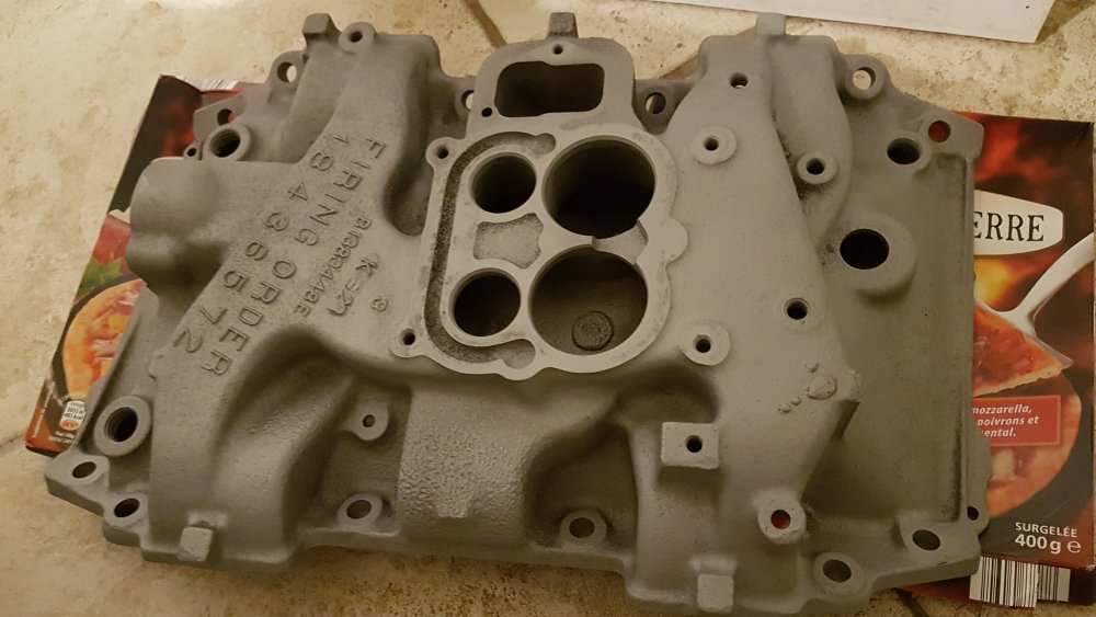

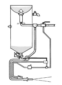

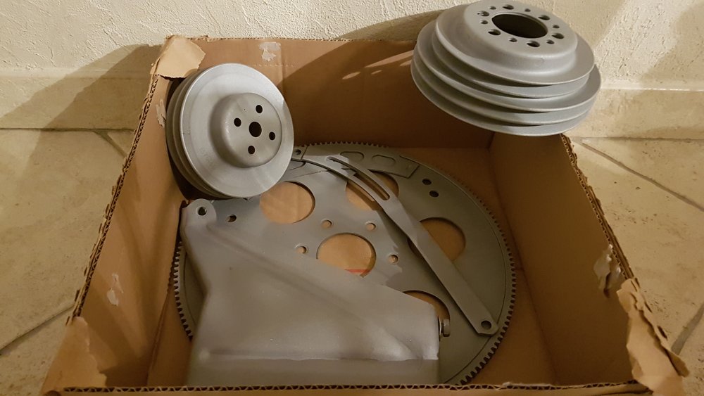

Merci Sébastien! J'ai fini par trouvé d'ou cela venait grâce aux indications de Can-Am, cela m'a indiquait comment s'y prendre. Après avoir racheté une vanne hier soir, je m'y suis pris comme l'explique Sébastien, j'ai ouvert à fond la vanne de sablage et réglé l'air et le débit du sable sur la sableuse. J'ai sablé pendant plus de deux heures sans aucun problème!! J'ai décidé de sablé un maximum de pièces et puis de leurs passer un coup d'apprêt ce week-end afin de ne pas gaspiller mon apprêt. Pour ne pas que des tâches réapparaissent sur mes pièces sablées, je les ai stocké dans ma maison près de la cheminée (après évidemment avoir eu l'accord... de ma femme)1 point -

Super boulot , ça avance bien ! Pour les vannes , ça ma fait exactement la même choses au même endroit , mais au bout de pas mal de temps . Dans ton cas , ça te le fait très top parce que ta vanne n'est pas ouvertes entièrement . Celle ci doit être ouverte entièrement et c'est seulement avec celle de la cuve que tu règle le débit de sable et d'air . Et la tu verra que même une vanne toute simple durera beaucoup plus longtemps . Il faut que tu ouvre et ferme cette vanne d'un coup pour ralentir l'usure . Après comme dit CAN-AM , tu n'ais pas obligé de mettre une vanne , c'est même mieux , mais par exemple , dans mon cas je préfère mettre un vanne au bout , c'est un choix1 point -
