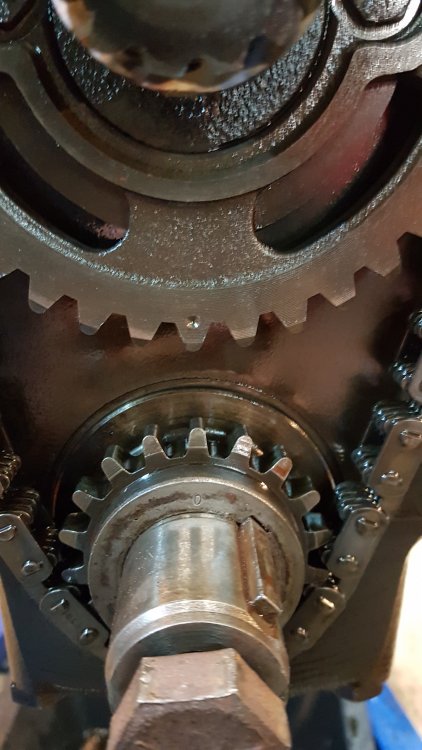

Buick Electra 225 1969

pour trouver le bon TDC, la video suivante est top (a 8:32)2 points -
1 point -
Tu poses ton doigt sur le trou de bougie, quand le pistons remontera, tu sentiras la pression s'échapper ( compression) . Si le piston remonte sans pression c'est qu'il est en phase échappement. Le plus simple est de déposer le cache culbuteur. Ainsi tu vois la position des soupapes. Ton carburateur a une pompe de reprise, donc en manœuvrant le levier d'accélérateur du dois voir les gicleurs cracher. Un moteur peut démarrer sans carbu , simplement en versant de l'essence dans le collecteur . Donc si tu cales correctement ton allumage, il n'y a pas de raison qu'il ne parte pas.1 point -
Non, à la main par la poulie vilebrequin ou bien avec un cliquet de par la vis du vilo.1 point -
Cylindre 1 en fin de compression ( les soupapes doivent être fermées pas en bascule), le doigt d'allumeur doit être en face du plot de la tête d'allumeur n° 1. Si ce n'est pas le cas, c'est que ton allumeur n'a pas été reposé comme il faut.1 point -
Astalavista a donné de la réputation à sebastien 01 pour un sujet
Merci pour les renseignements J'ai en effet sur mon carter de distribution au niveau du damper , une graduation . Et sur mon damper il y a une " flèche " , ça serait donc cela pour réglé mon allumage ? Merci Merci pour la vidéo ! , en effet ça aide a bien comprendre . Sur la vidéo il fait tourner le moteur par le démarreur , est ce que l'on peut le faire tourner a la main avec une clef plutôt ? Je ferai cela ce week end ou en soir de semaine si je peut Merci , oui en effet il me tarde de l'entendre ronronner de nouveau , et si possible ce week end !1 point -
sebastien 01 a donné de la réputation à Astalavista pour un sujet
C'est super ca, j'espère que tu vas l'entendre ronronner le week end prochain, j'imagine l'impatience et le plaisir que ca va etre a ce moment la1 point -
sebastien 01 a donné de la réputation à fabrt pour un sujet
Si l'essence arrive et que tu as de l'allumage sur les bougies, c'est le principal. Maintenant il faut absolument caler l'allumage : - mettre le cylindre 1 au PMH (est-ce que tu as bien la marque sur le volant moteur et est-ce que cette marque est fiable ?). Attention, il y a 2 PMH, il faut caler sur celui où le doigt d'allumeur est en face du plot de la bougie 1. - brancher les fils de bougies dans l'ordre de ton schéma et ça doit démarrer (éventuellement un peu de Start Pilot dans l'entrée du carbu).1 point
