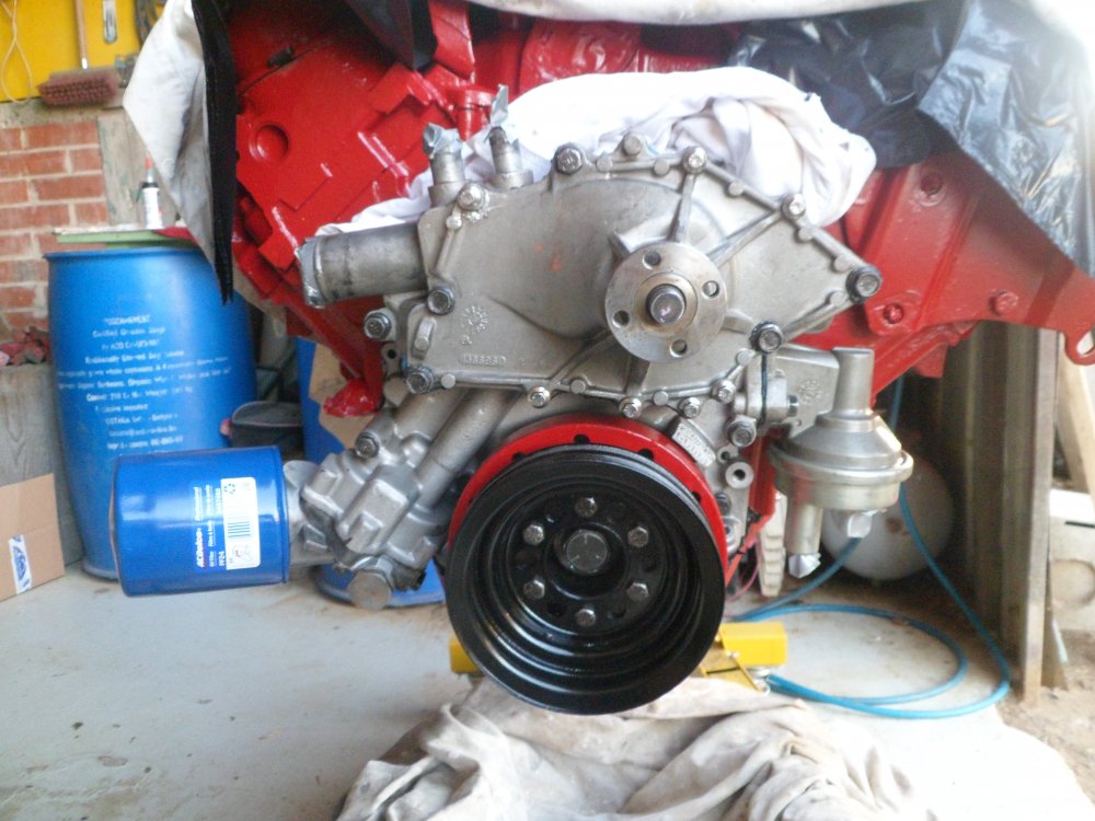

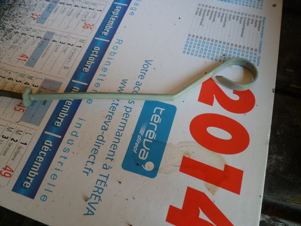

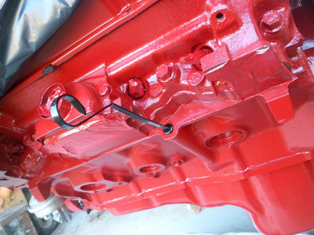

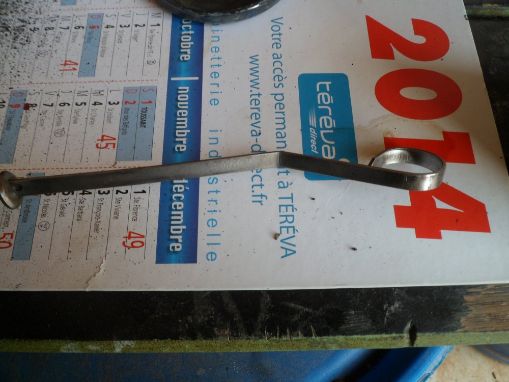

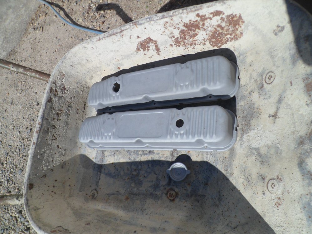

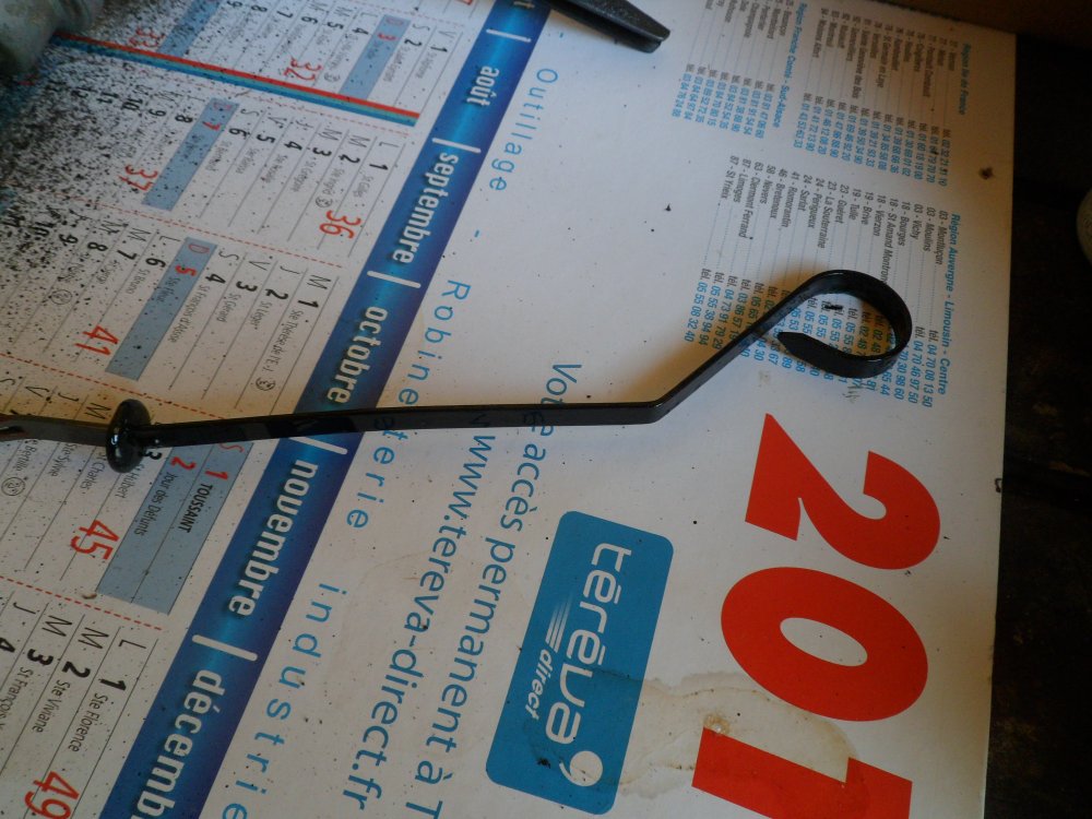

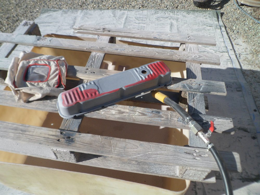

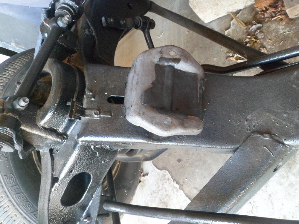

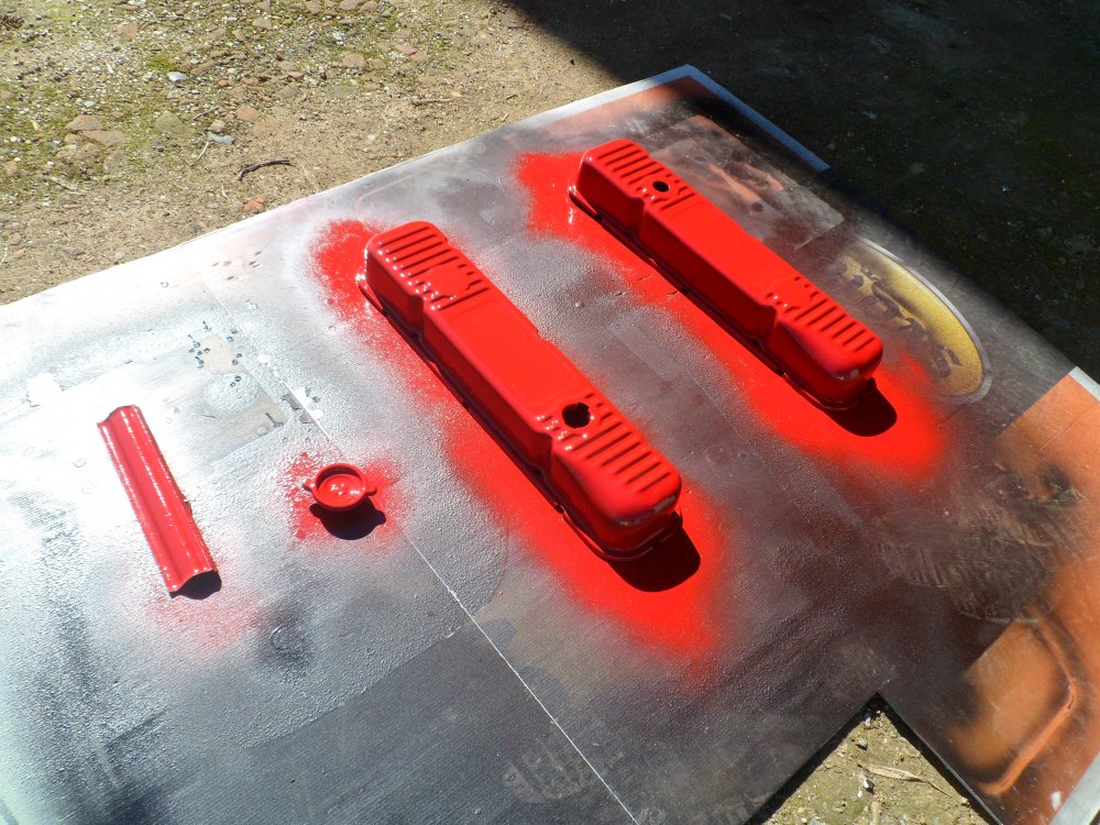

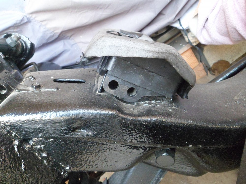

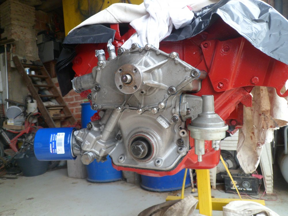

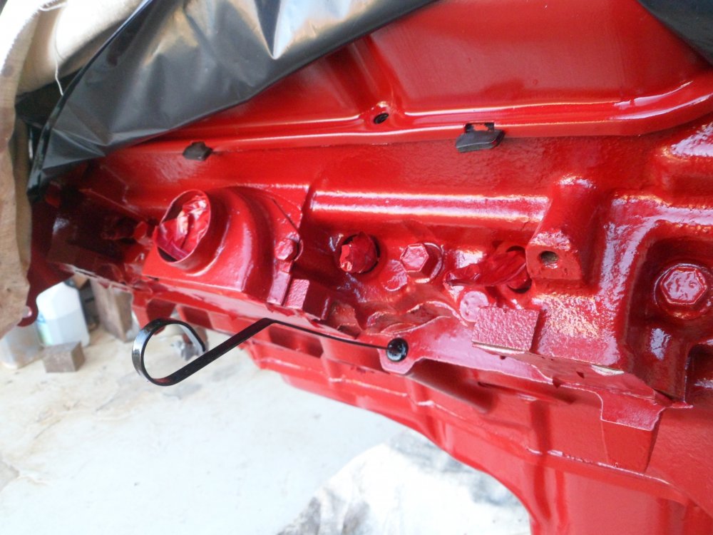

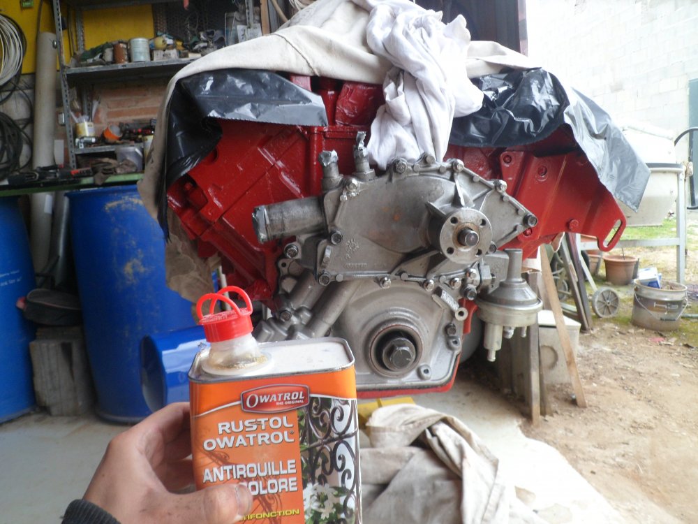

Bonsoir a tous , voila quelques nouvelles de la Buick . le moteur étai peint mais mes caches culbuteurs avaient des aspérité qui ne me plaisais pas , donc sablage des caches culbuteurs . Puis peinture Ensuite j'ai appliquer du Rustol sur le carter de distribution pour le rendre moins poreux et qu'il garde cet aspect J'ai ensuite remonter le filtre a huile Remontage de la poulie damper J'ai ensuite décaper la tige de jauge d'huile ( j'ai perdu le nom ^^ ) Puis application de phosphatant Puis peinture noire Et remontage Ensuite j'ai présenter mes nouveaux silentblocs moteur sur le châssis ( a noter la poussière excessive sur le châssis ) Mes nouveaux silentblocs y vont très bien Voila ou en ai la Buick a ce jour , demain je vais a une exposition de voitures et je ne pourrai pas y travailler dessus . Si tout vas bien , le week-end prochain le moteur est dans la voiture , pour mon anniversaire1 point
