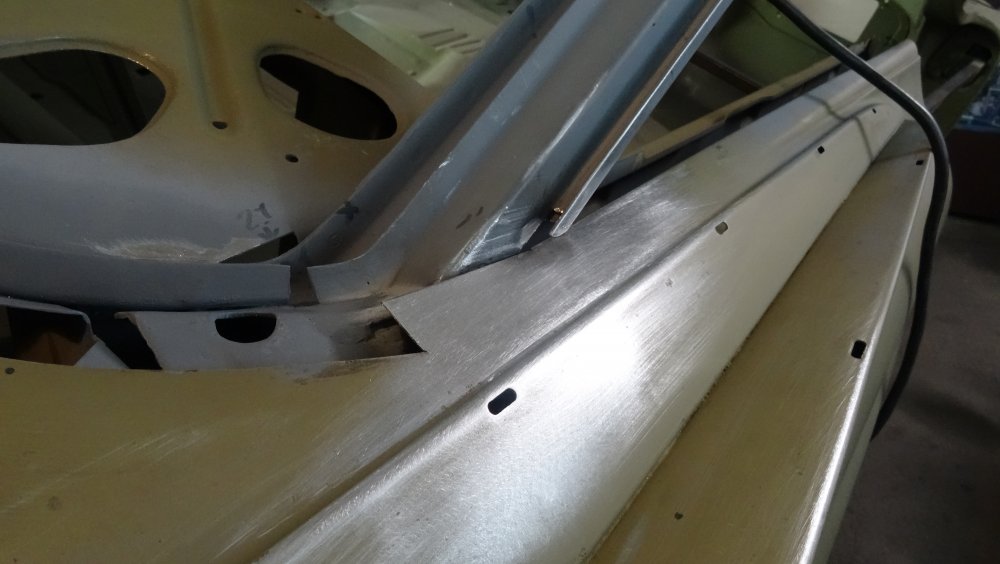

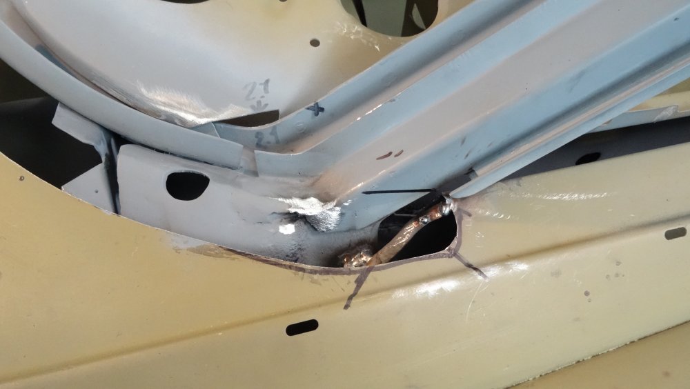

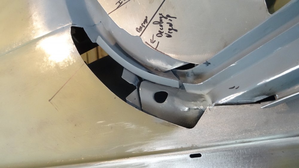

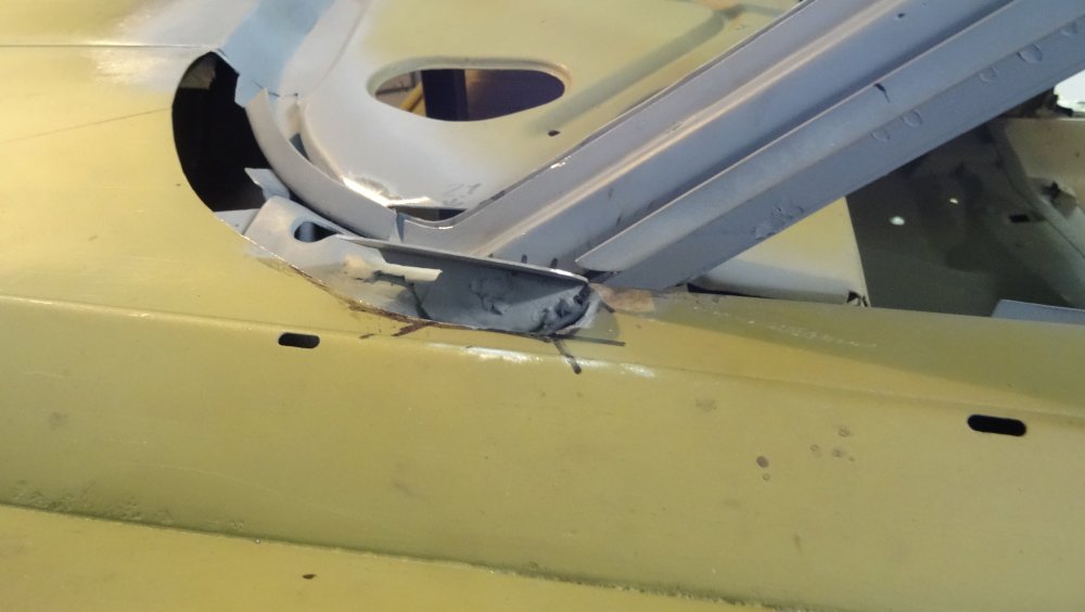

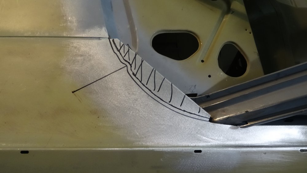

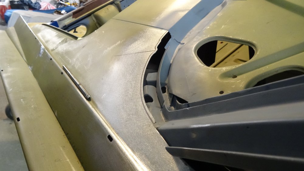

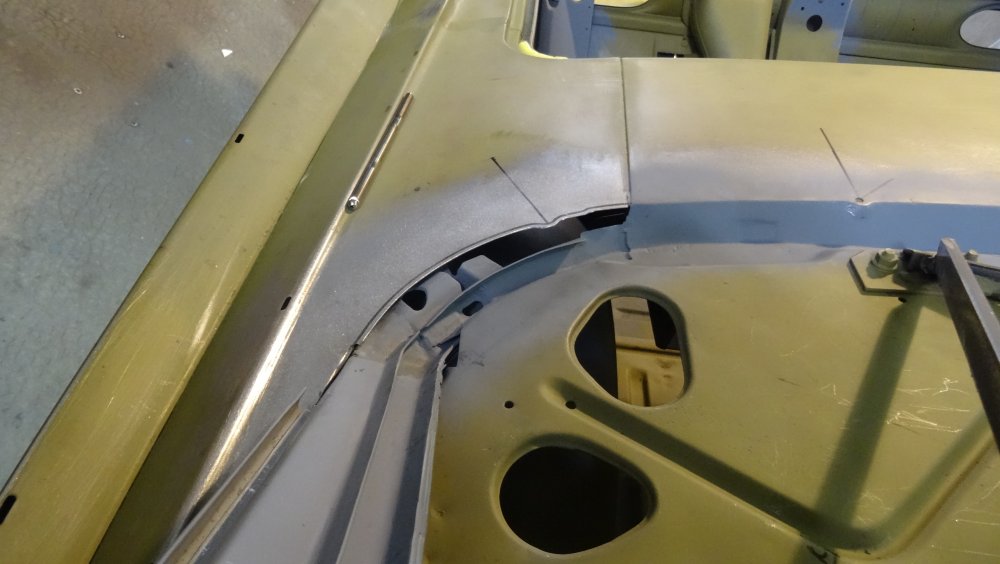

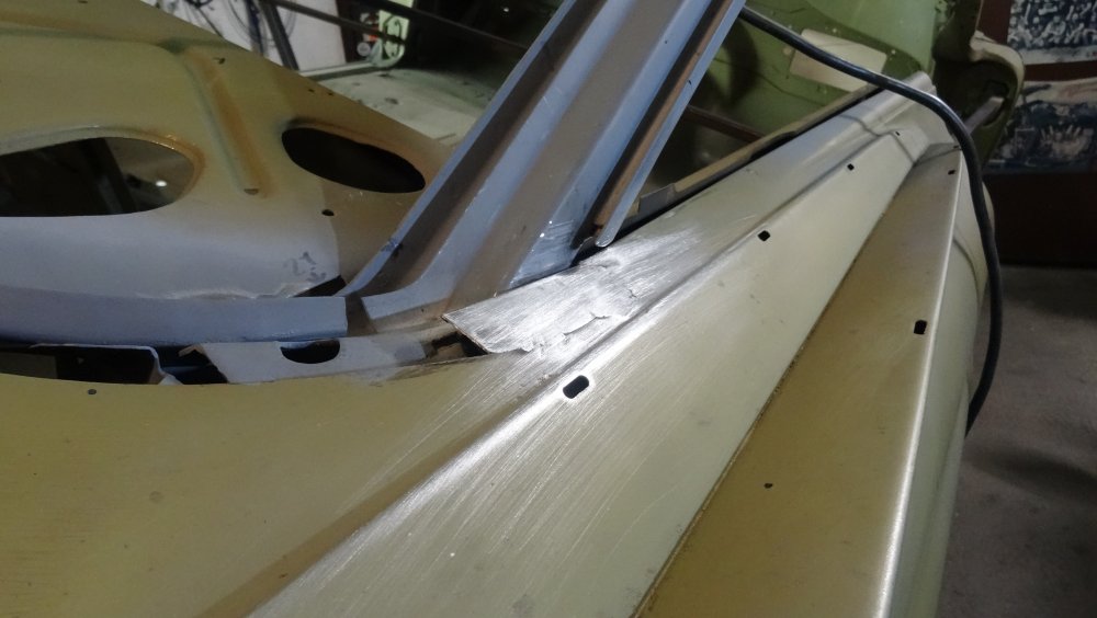

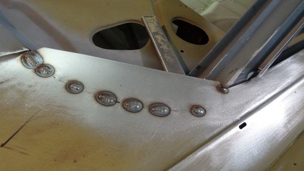

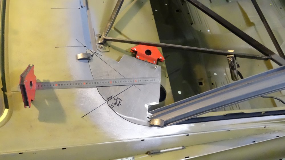

    Une découpe supplémentaire a été nécéssaire pour faire quelques retouches et renforcer le maintient d'un renfort. Cela me permet également de raccorder de par l'intérieur l'aile de cette manière. C'est pas beau mais ça tiendra. J'ai refermé cette sorte de trappe, mais c'est encore plus horrible. Après du temps et des soudures en plus, c'est nettement mieux. Une petite découpe pour mieux continuer. Le patch suivant est déjà bien avancé, petit cordon par petit cordon afin de limiter les déformations. Mais obligation de reprendre le planage à chaque fois. Positionnement du gabarit pour tracer le contour de la baie de pare-brise. Le tracé est fait, la découpe du surplus peu maintenant être réalisé. Voilà c'est fait, cela commence à ressembler à quelque chose. Je tiens le bon bout, la tôle est planée et reste stable. Prochaine étape retourner le bord pour renforcer l'arrête.
