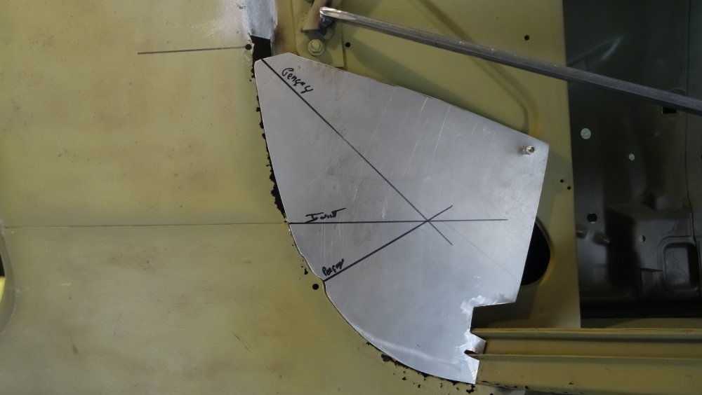

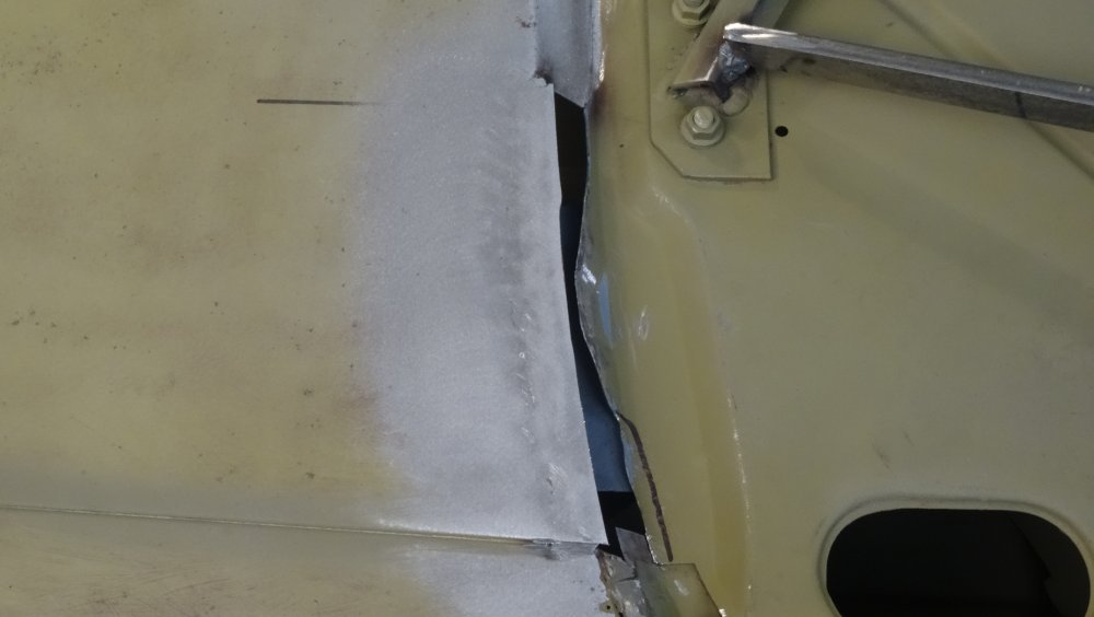

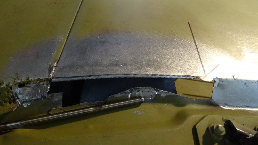

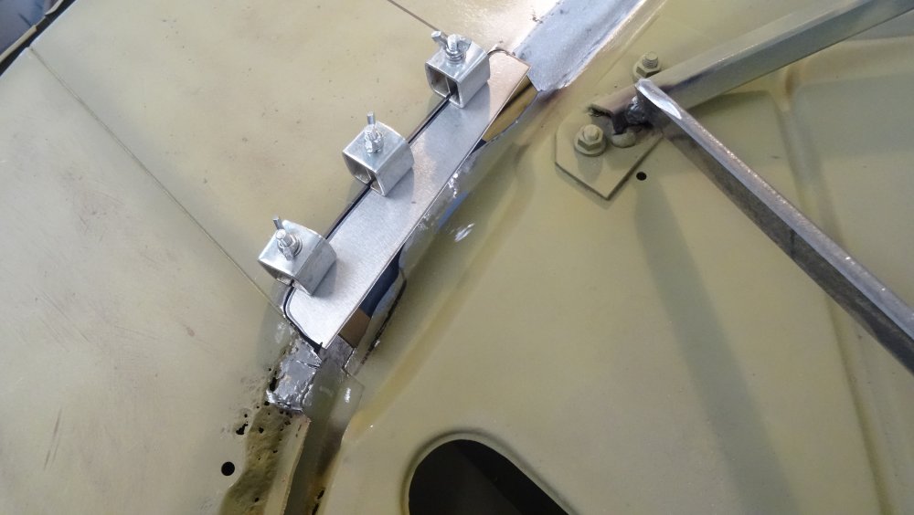

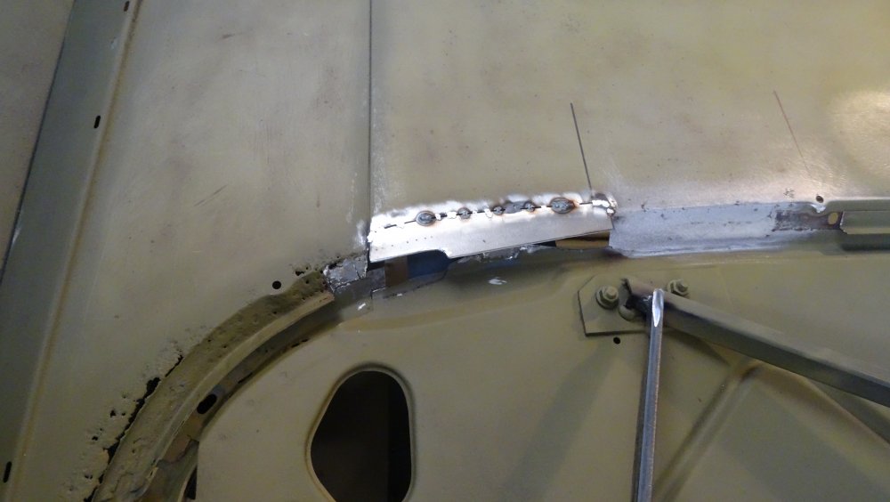

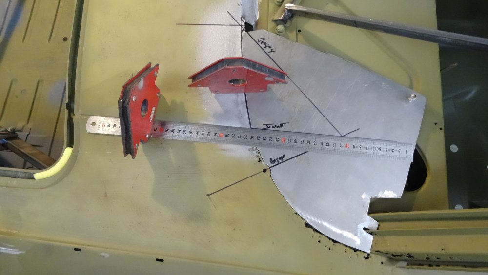

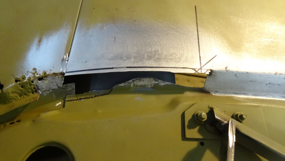

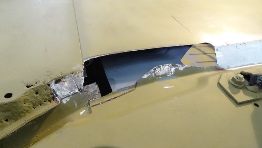

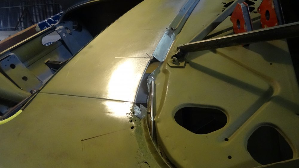

Avancement des travaux plutôt timide ce weekend. Présentation du gabarit avant et traçage des repères pour la découpe. Découpe et traitement anticorrosion de ce qui peut l'être . La pièce grise est ni plus ni moins la doublure de la plage arrière que j'ai partiellement découpé . Dans une première idée, j'avais prévu de faire une seule pièce. Mais après réflexion je vais faire deux pièces afin de pouvoir maîtriser au mieux la déformation. Quelques points et je peux commencer à marteler les soudures. Bon cette partie est en place. Traçage de la courbe pour la découpe et repérage des perçages. Première découpe à affiner. J'incline la bordure comme la dernière fois, cela renforce une petit peu cette zone. J'emplois cette méthode car je n'arrive pas à passer un tas dessous pour rabattre cette bordure au marteau. Je peux maintenant passer à la partie verticale.1 point

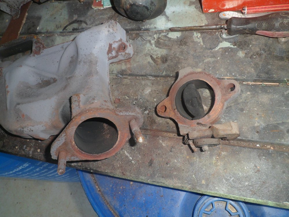

Réchauffage de l'embase du carbu (et de l'air d'admission à froid) par un passage du collecteur d'échappement G au D dans la fonderie du collecteur d'admission .1 point -

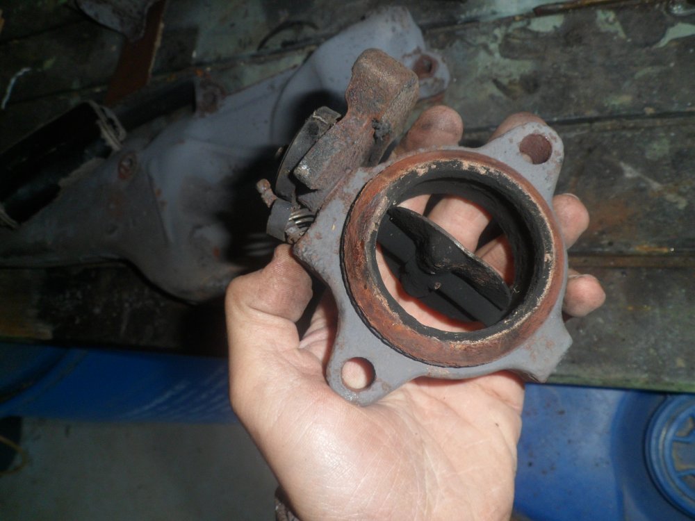

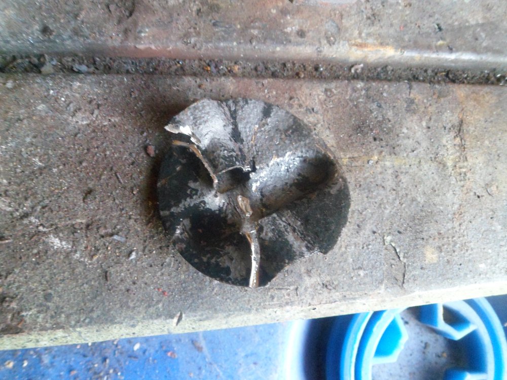

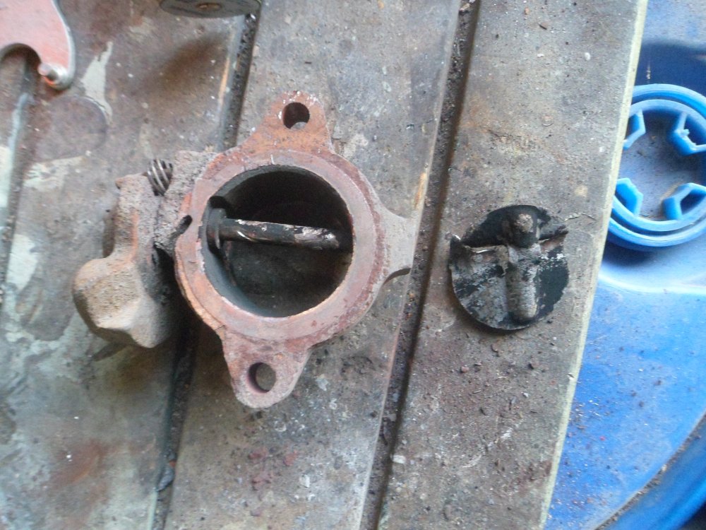

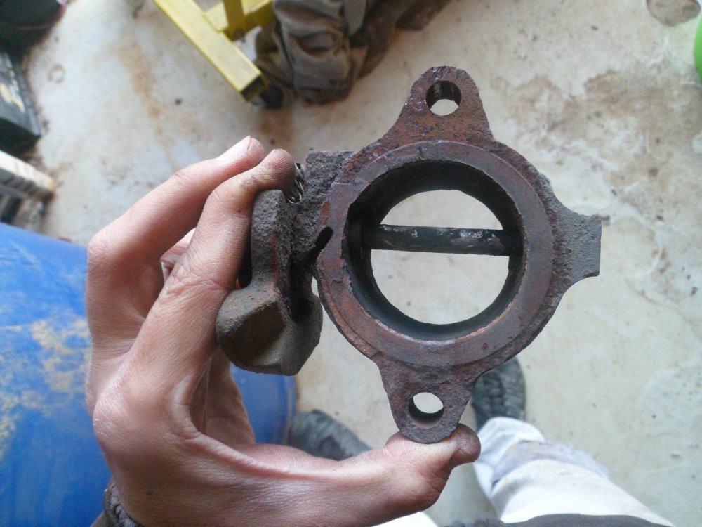

C'était quoi la fonction du papillon entre le collecteur et la ligne d'échappement ? on dirait que c'était "ON/OFF" quand il fermait car il n'y a pas de Y de dérivation ....????1 point -

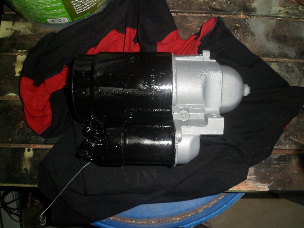

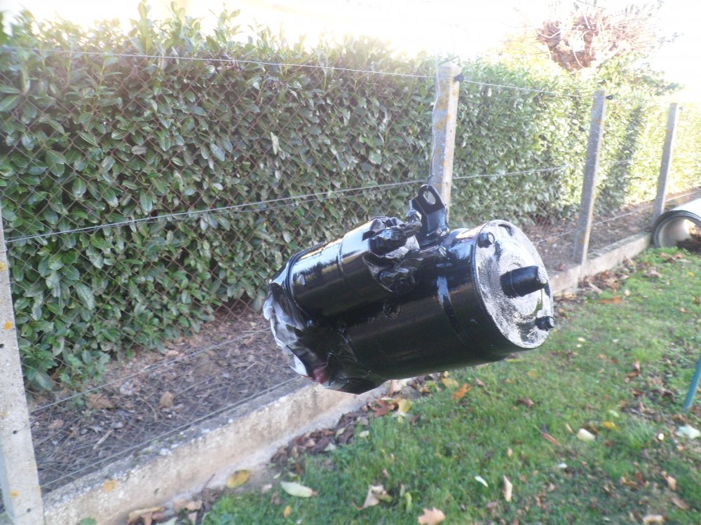

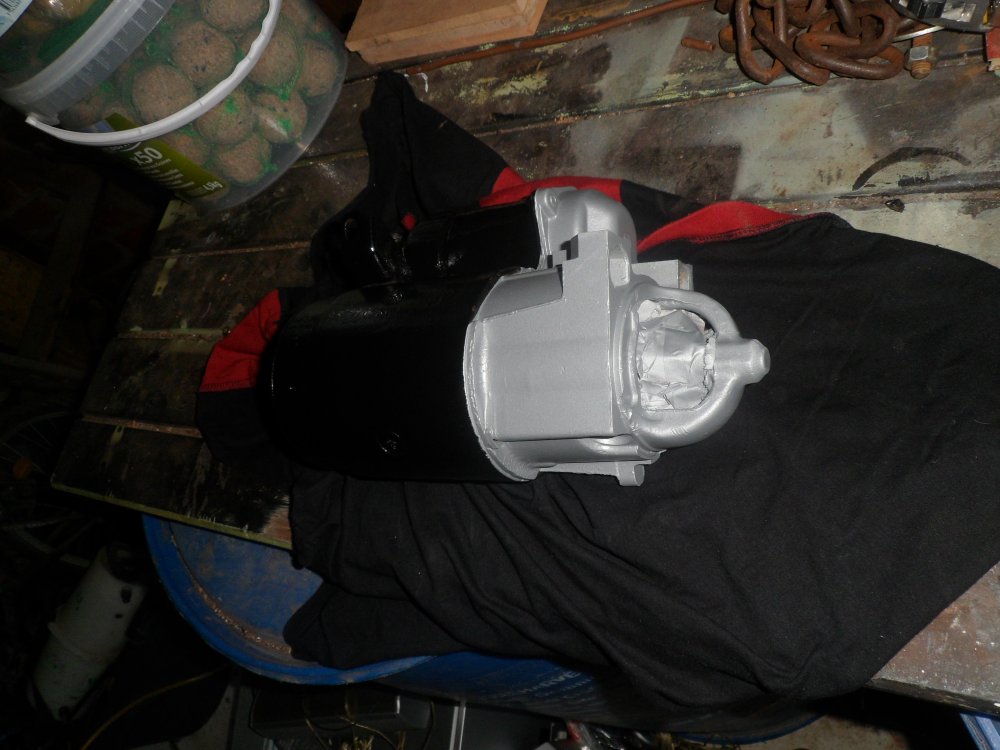

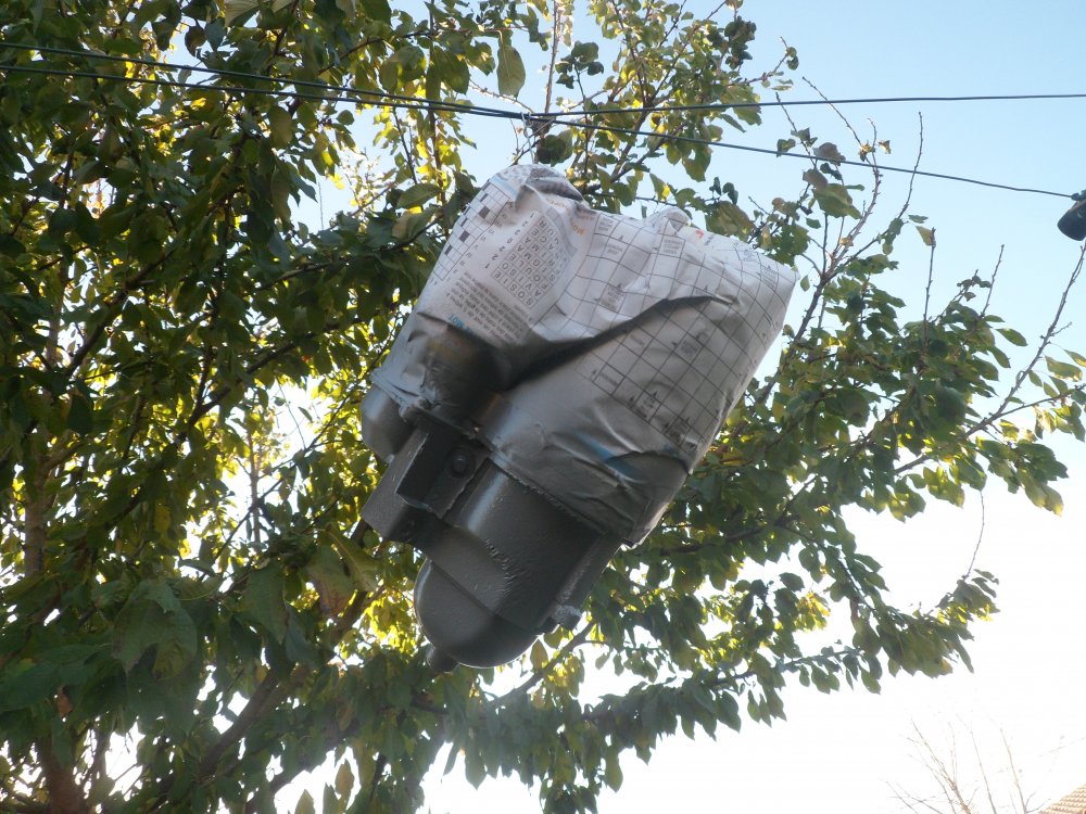

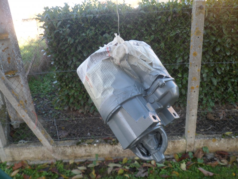

Quel boulot ! Mais c'est pas malin d'avoir laissé s'échapper le démarreur, un peu plus il filait chez le voisin !:1 point -

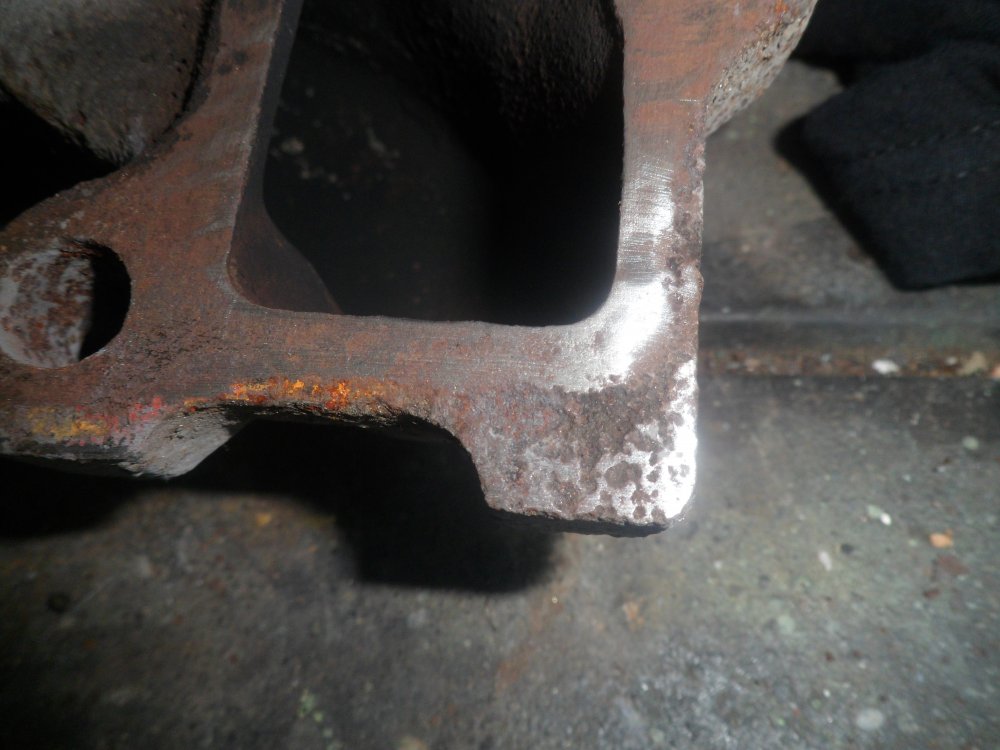

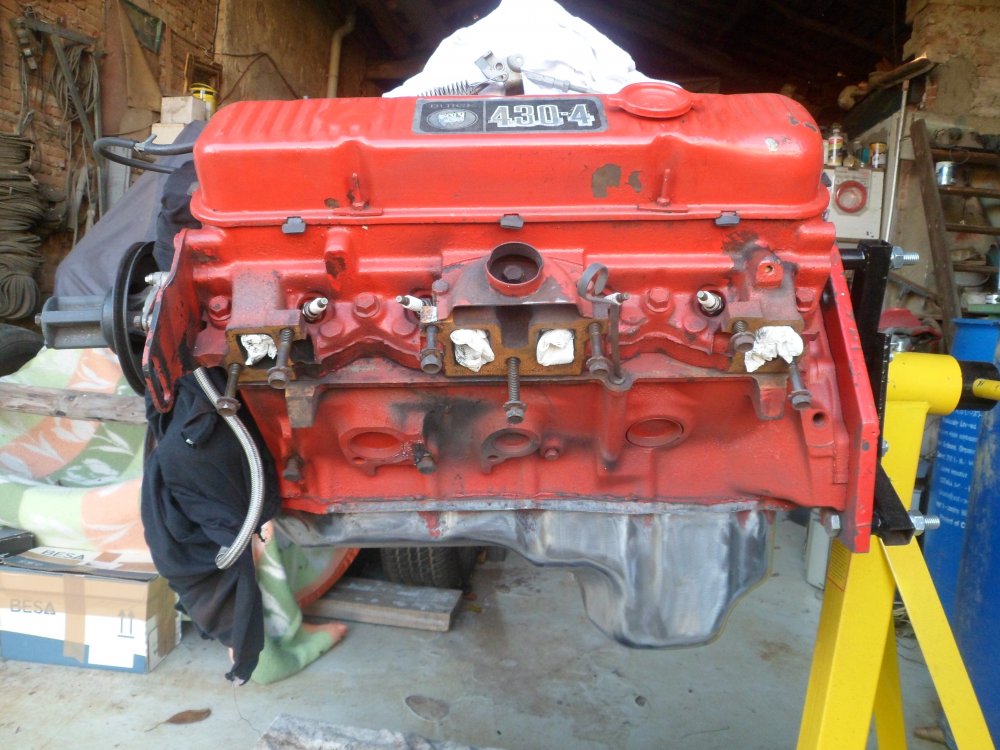

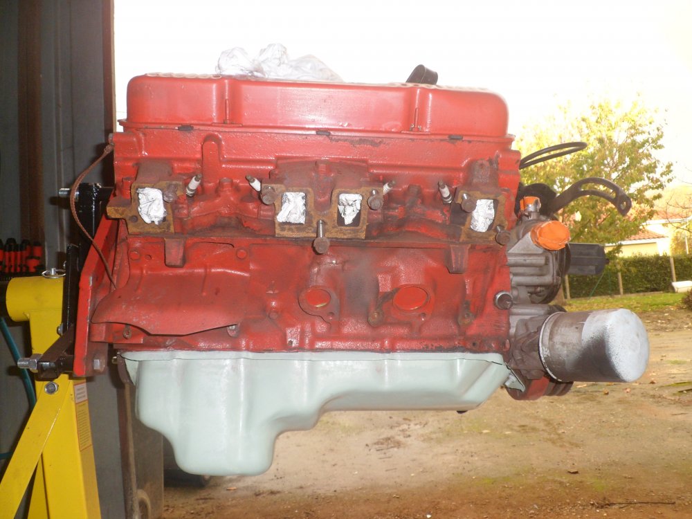

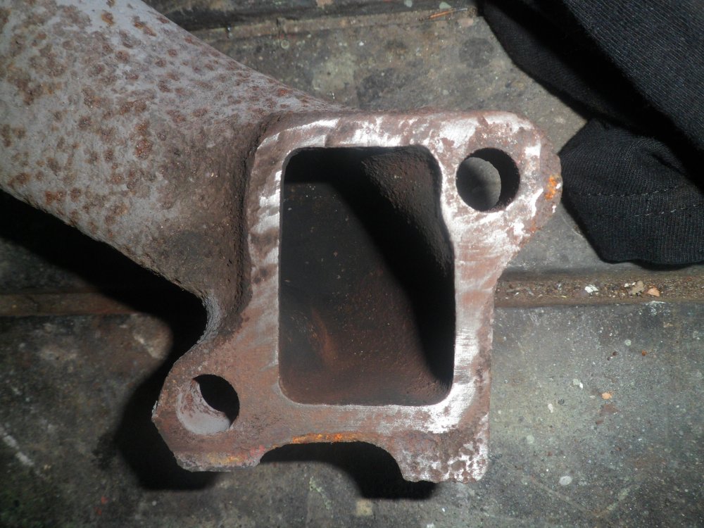

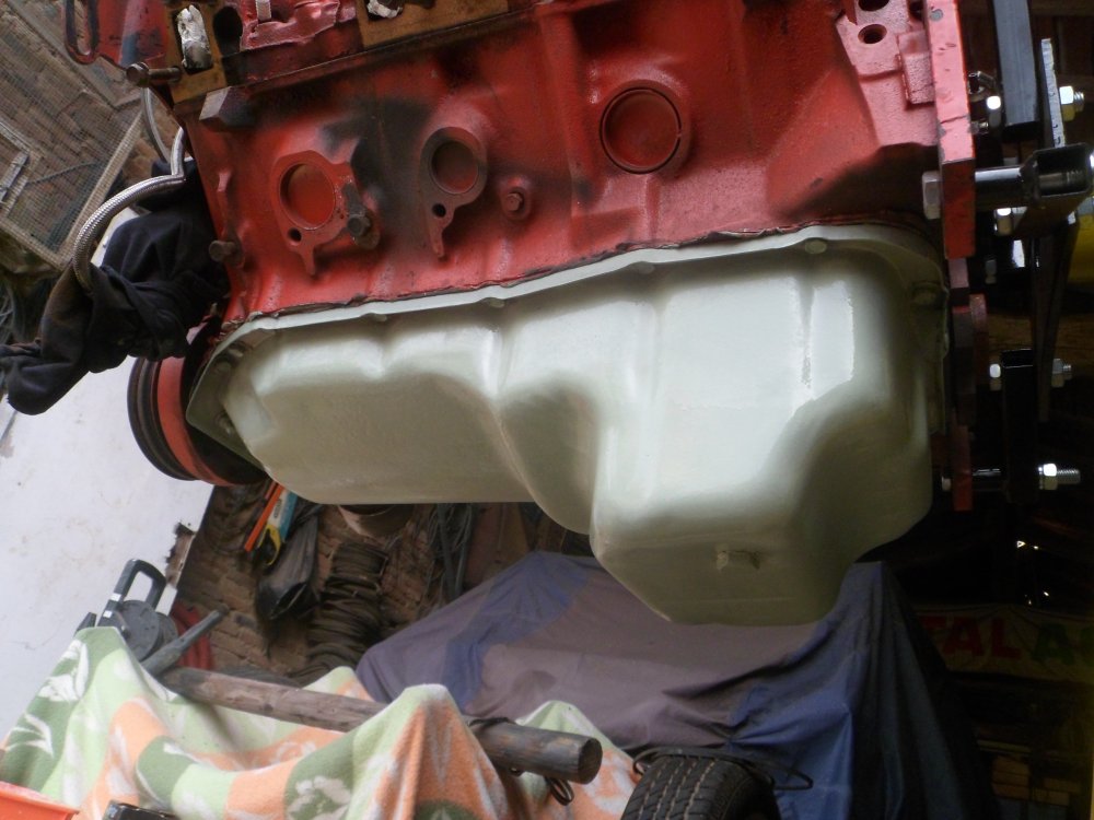

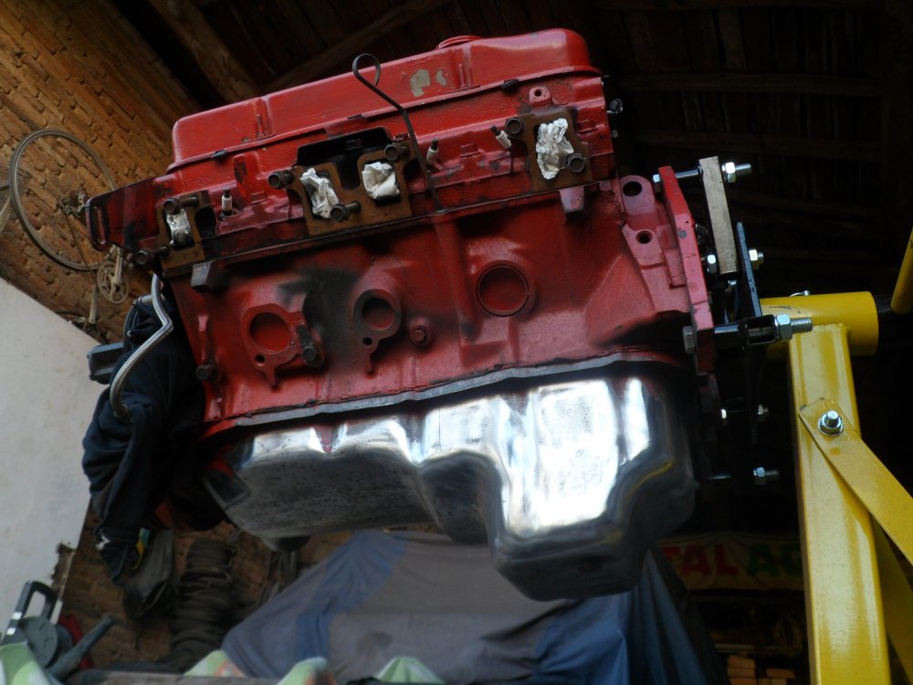

Bonsoir a tous , petites avancer sur le moteur . J'ai continuer par les collecteurs , je l'ai est poncé a plat et comme on peut le voir les plans de joints ne sont pas en super état . Je vais donc les emmener dans la semaine chez un tourneur fraiseur pour les rectifier et me changer les goujons de sortie de collecteur ( ceux qui ce fixe sur la ligne d'échappement ) . Ensuite je me suis occuper de ce fameux papillon qui avait commis pas mal d'ensuit au précédent . Puis deux cout de dremmel plus tard La au moins il ne gênera plus , je vais quand même laisser la partie extérieure du mécanisme pour rester dans l'origine . Ensuite , j'avais eu un petit souci au niveau d'un filetage de collecteur d'échappement , un morceau c'est cassé . Un collègue soudeur de métier est donc venue me ressouder ce morceau avec des baguette pour fonte .Une fois les deux partie nettoyer et agrandi les fentes a la d'ébarbeuse pour pouvoir souder , tout rentre dans l'ordre . Il a volontairement pas meuler les soudures au maximum pour laisser plus de matière . Ensuite c'est au tour du carter bas moteur , celui ci n'avais pas pu être décaper a la tôle précédemment . Je l'ai donc fait le week-end dernier . Une fois remis a la tôle , j'ai appliquer un antirouille (ou tueur de rouille ) a base d'acide comme je disait . Le produit a eu le temps d'agir toute la semaine puis aujourd'hui je l'ai re-décaper ( pour éliminer les résidu que mon antirouille a éliminer ) puis peint en apprêt phosphatant Après cela , c'est au tour du démarreur . Ayant déjà fait les préparation et peinture la dernière fois que l'on avait refait le moteur , j'avais donc juste un cout de fraicheur a lui donner . Donc après dégraissage , ponçage et nettoyage , c'est au tour de la peinture . peinture finie Je verrai si en plus de cela , si je passe un vernie incolore pour protégé la peinture du démarreur . Donc voila pour ce week end , normalement cette semaine j'emmène mes collecteurs , j'achète des câbles neufs pour la batterie et faisceau électrique et achat de durites neuve ( si tout vas bien ) voila1 point
