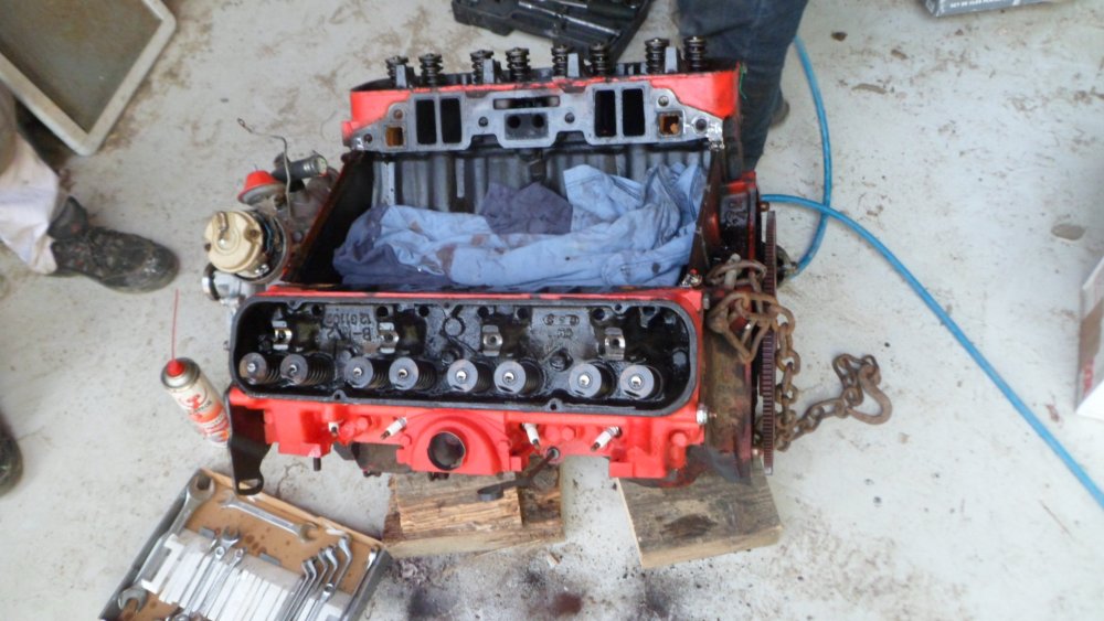

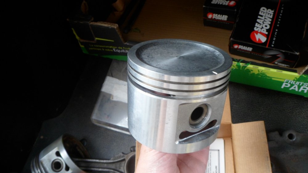

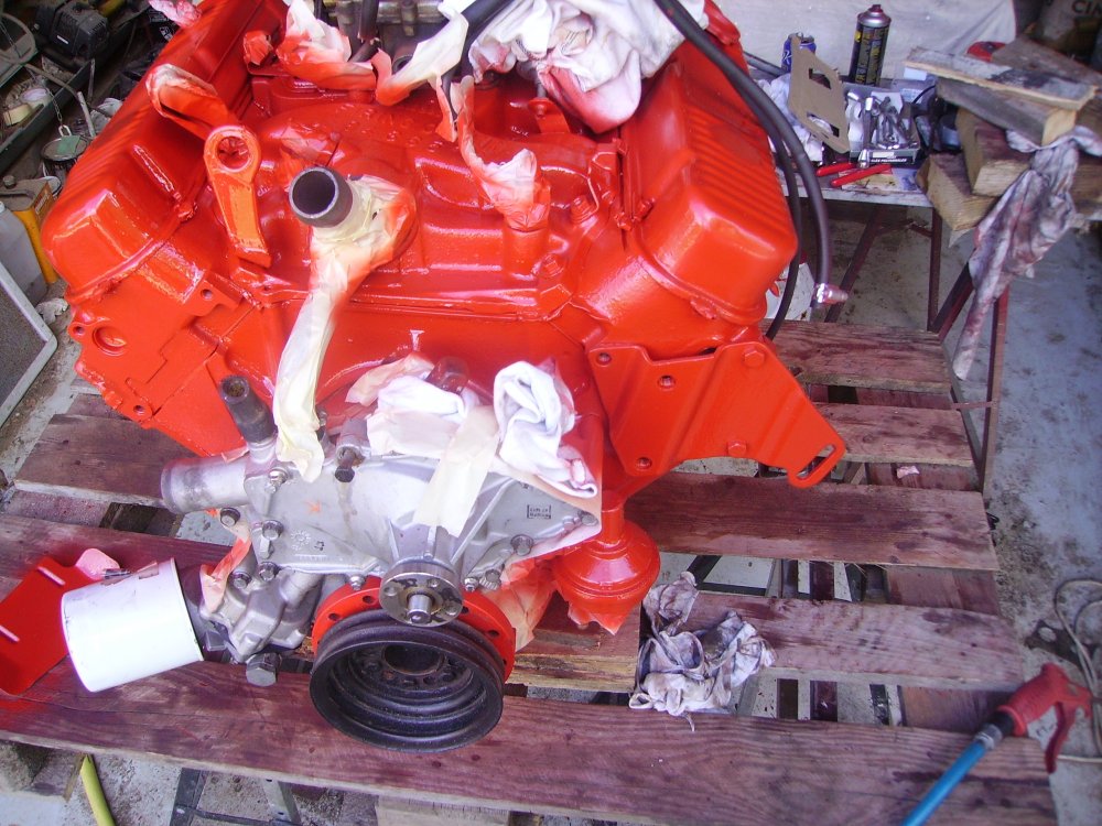

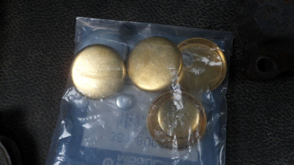

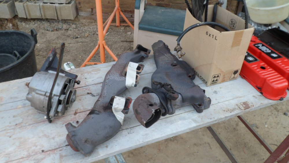

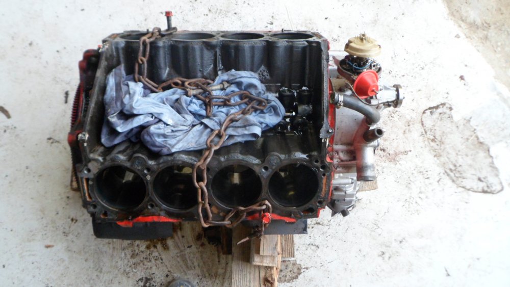

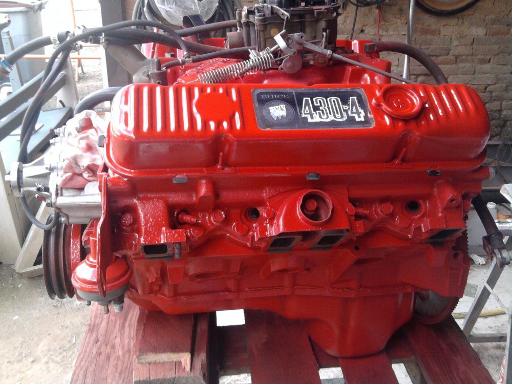

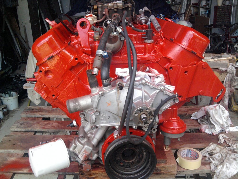

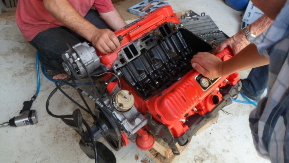

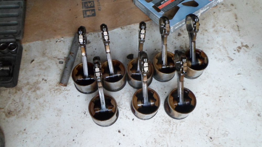

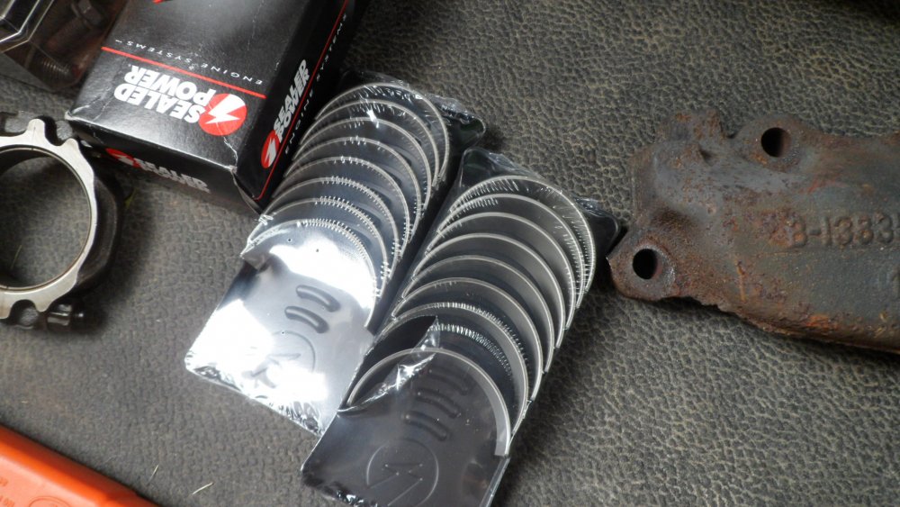

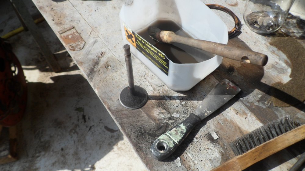

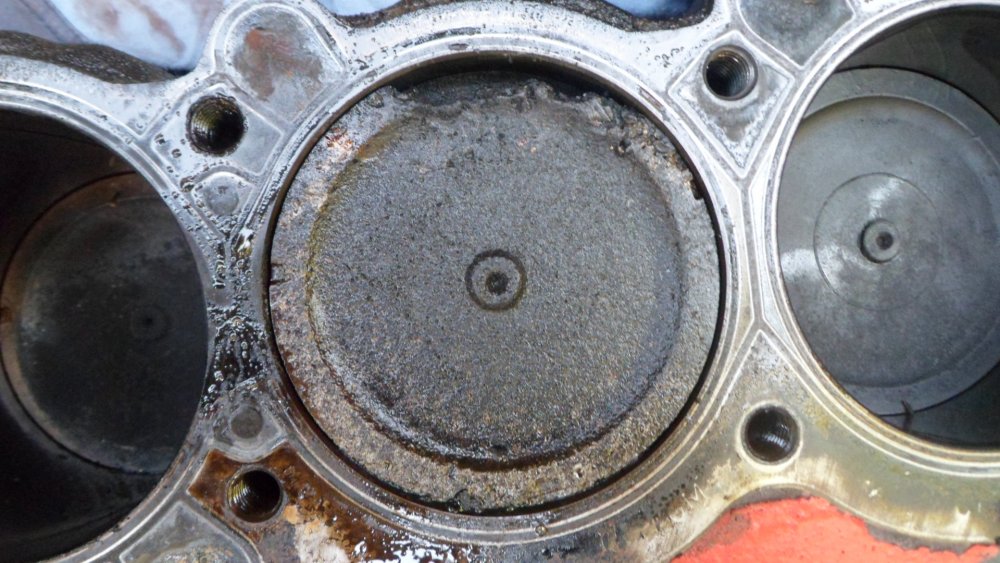

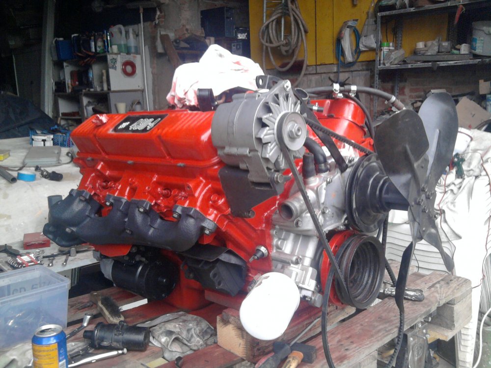

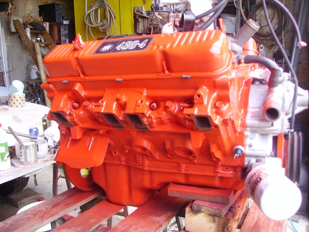

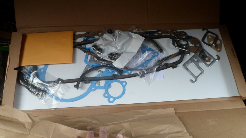

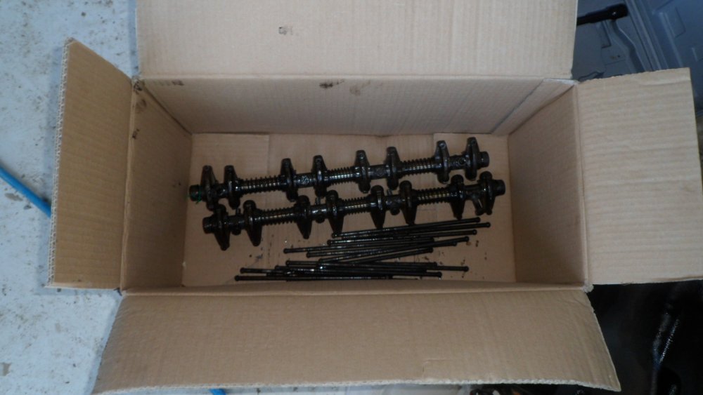

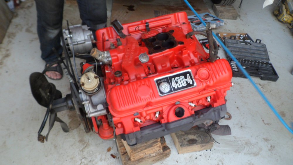

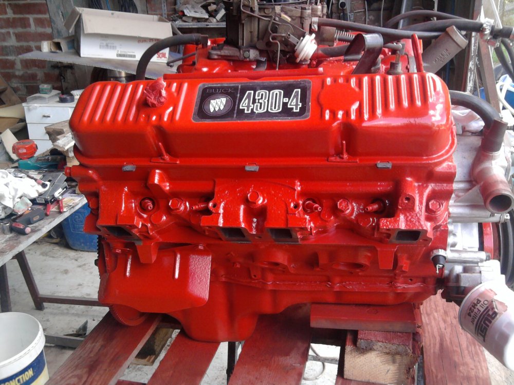

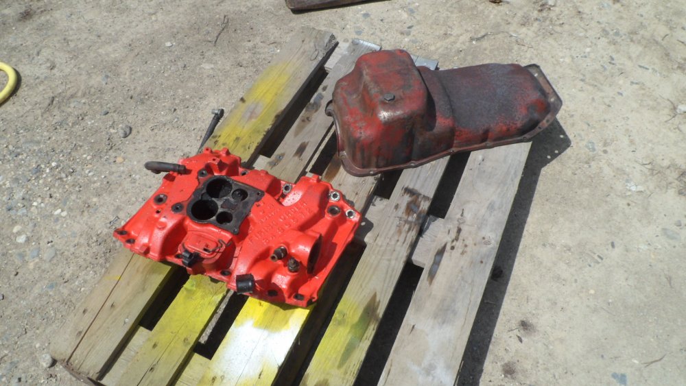

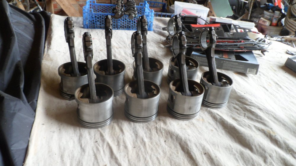

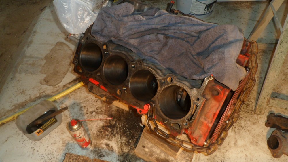

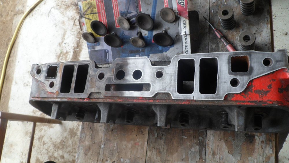

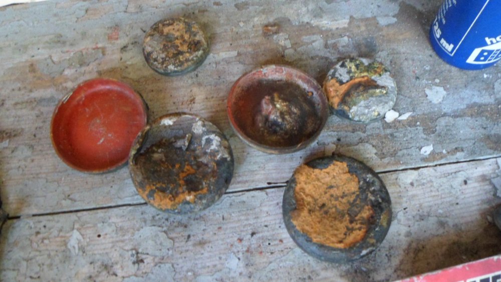

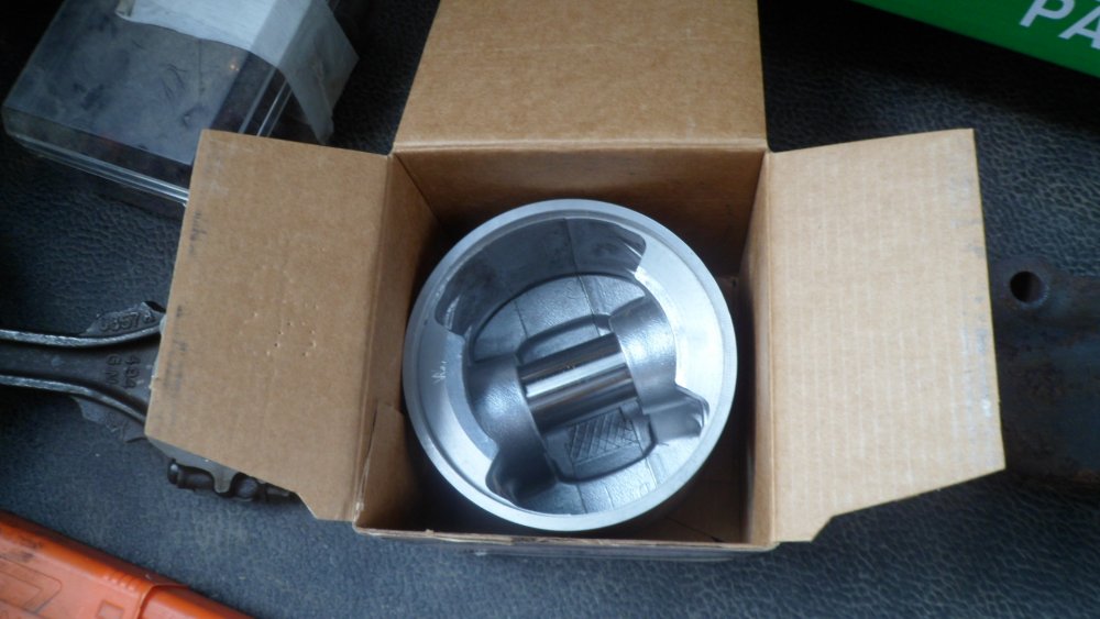

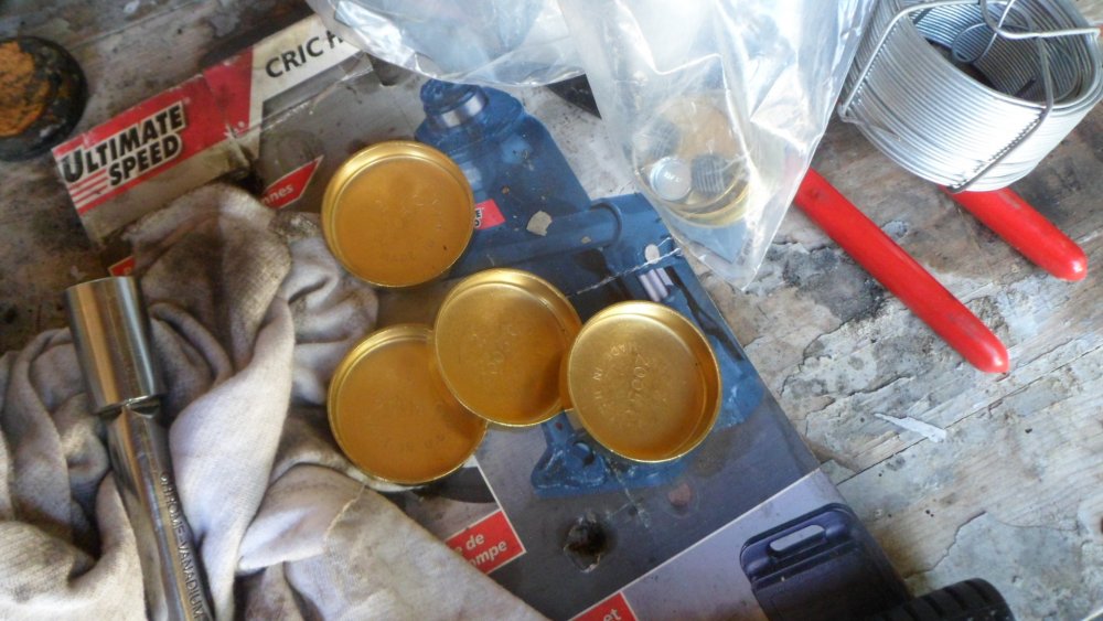

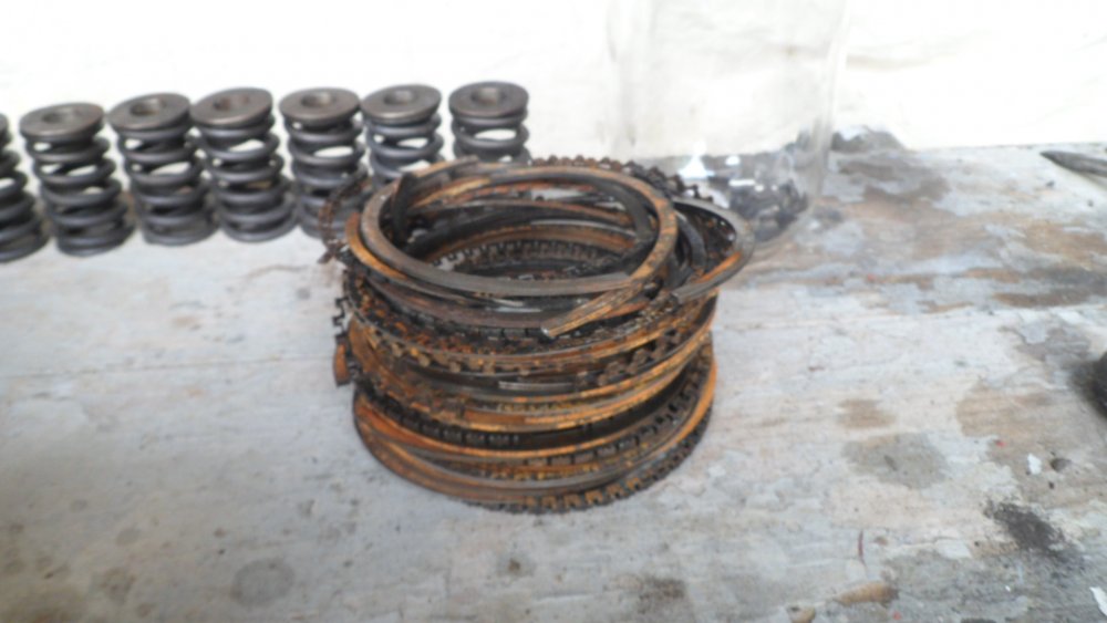

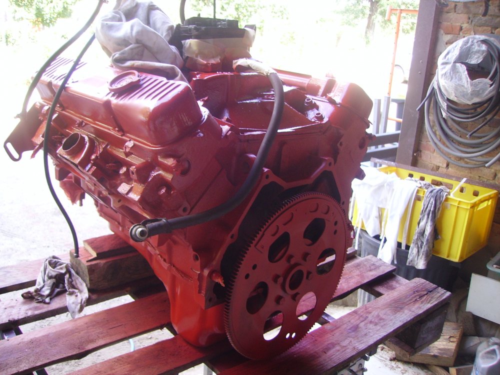

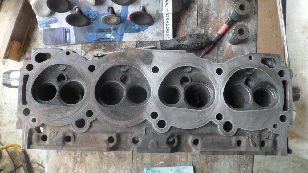

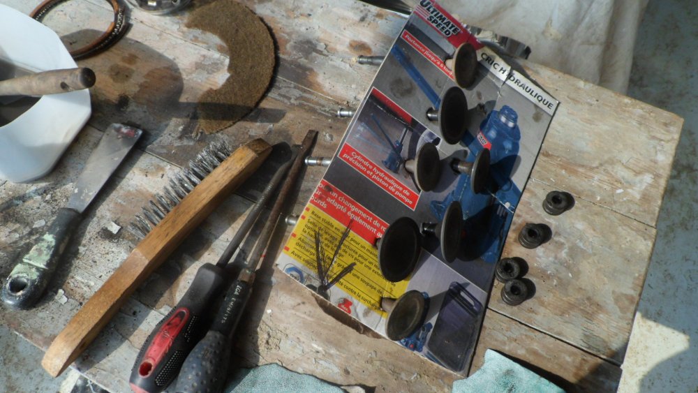

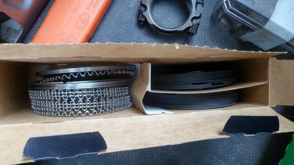

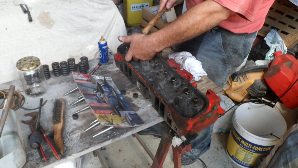

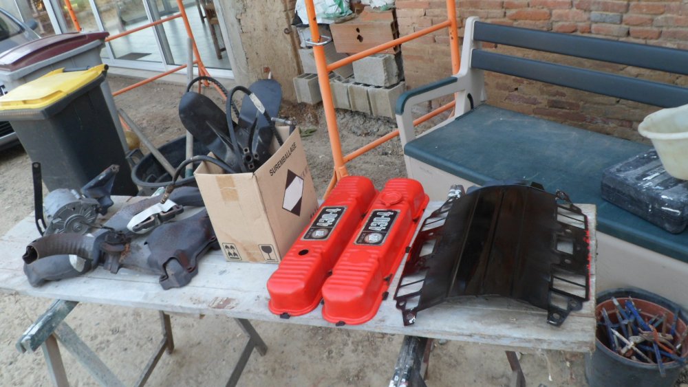

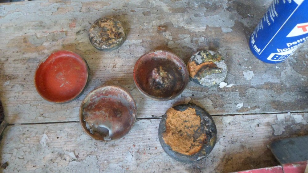

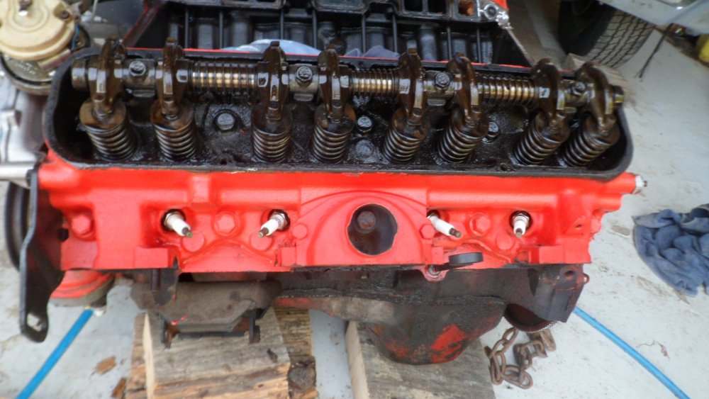

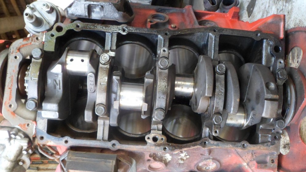

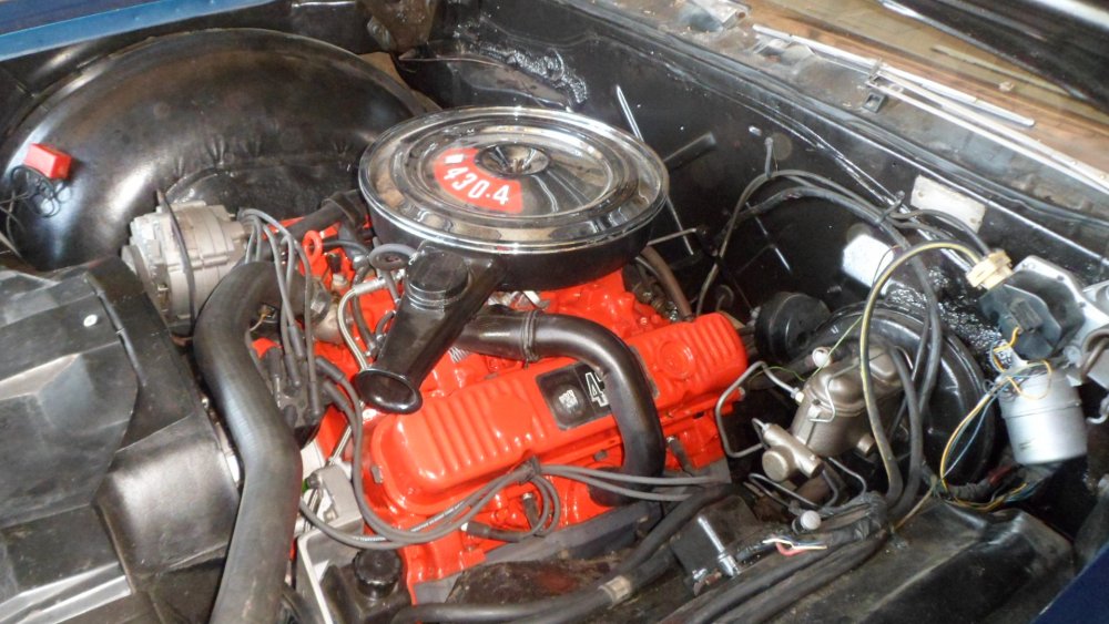

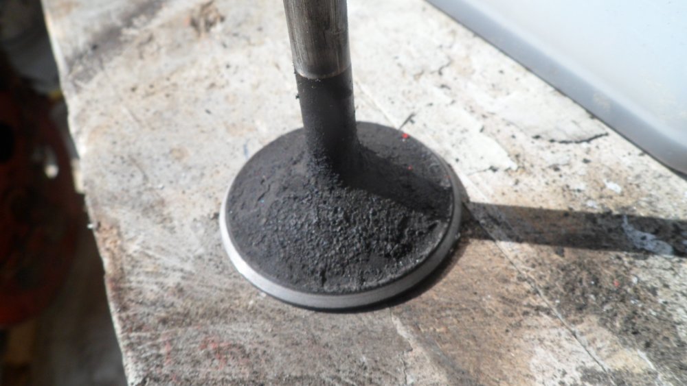

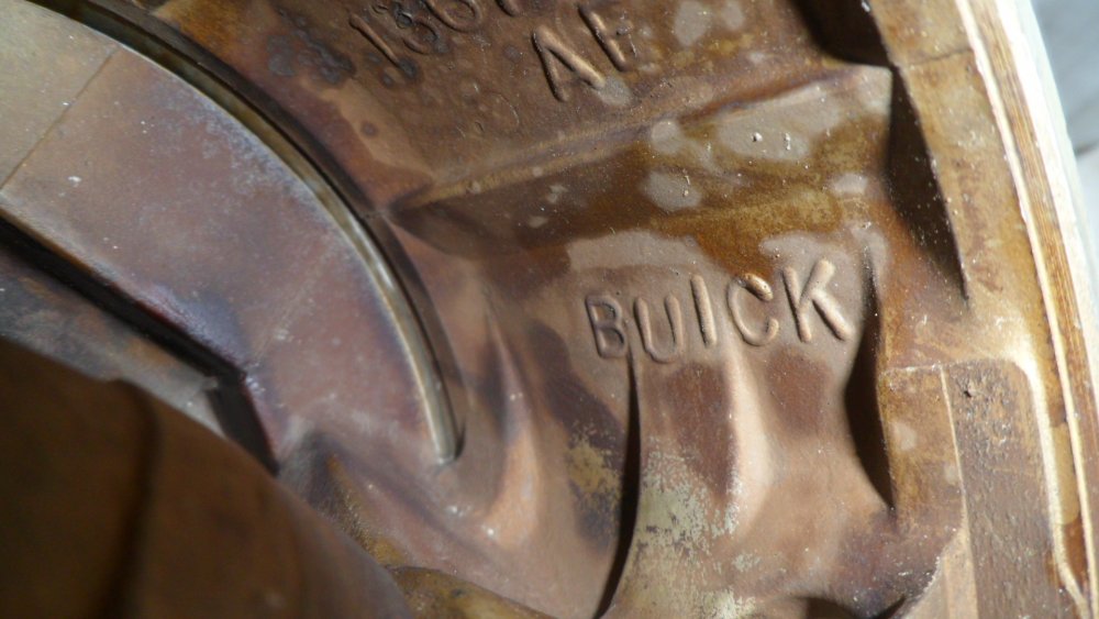

Puis après nettoyage du piston HS nettoyage des soupapes qui en avais besoins nettoyage des 7 autres pistons Les anciens segments Une inscription Buick dont je ne me rappelle plus ou c'étais ^^ Ensuite j'ai reçu la commande que j'avais fait Et d'autres pièces dont je n'ais pas en photo . Ensuite , déglaçage des cylindres Début du nettoyage des plan de joint des culasses J'ai aussi nettoyer entièrement le bloc avec un dégraissant , ... On a ensuite changer les pastilles de sablages qui était en très mauvais état . Remontage du moteur Mise en peinture ça y est le moteur est revenue dans son compartiment comme si rien ne c'étais passer . Verdict , le problème de chauffe étais du au circuit de refroidissement en mauvais état et il y avait un joint de culasse aussi ( que l'on soupçonner avant le démontage ) . A par le piston cassé , le moteur était en très bon état a l'intérieur , très peu usée . dans le coude du collecteur d'échappement coté conducteur il y a un papillon qui fermer ou ouvre suivant la chaleur . Avec le temps ce papillon c'étais bloquer en position quasiment fermer , et l'ancien propriétaire a rouler comme ça . c'est peut être cela qui a provoquer une chauffe et un joint de culasse de ce coté . J'ai ensuite du faire un rodage du moteur , et maintenant mon moteur ne chauffe plus , plus de durite supérieure dure ou de liquide de refroidissement qui coulé sans arrêt . Mon moteur chauffe comme un v8 normal La fin du remontage était vers juillet 2014 , j'ai pu ensuite bien en profiter et faire des ballades de plus de 3h sans aucun souci J'ai aussi refait le carburateur , mais je mettrais les photos du carbu avec le reste du moteur jusqu'à maintenant , prochainement .3 points -

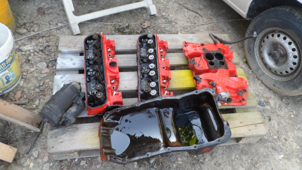

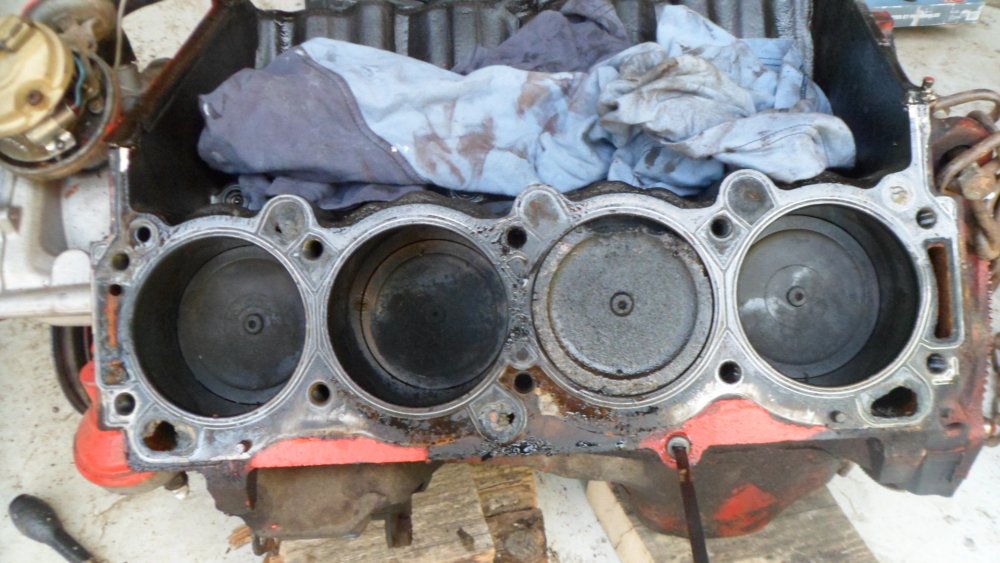

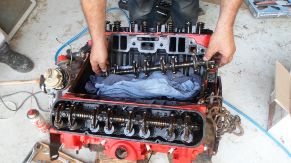

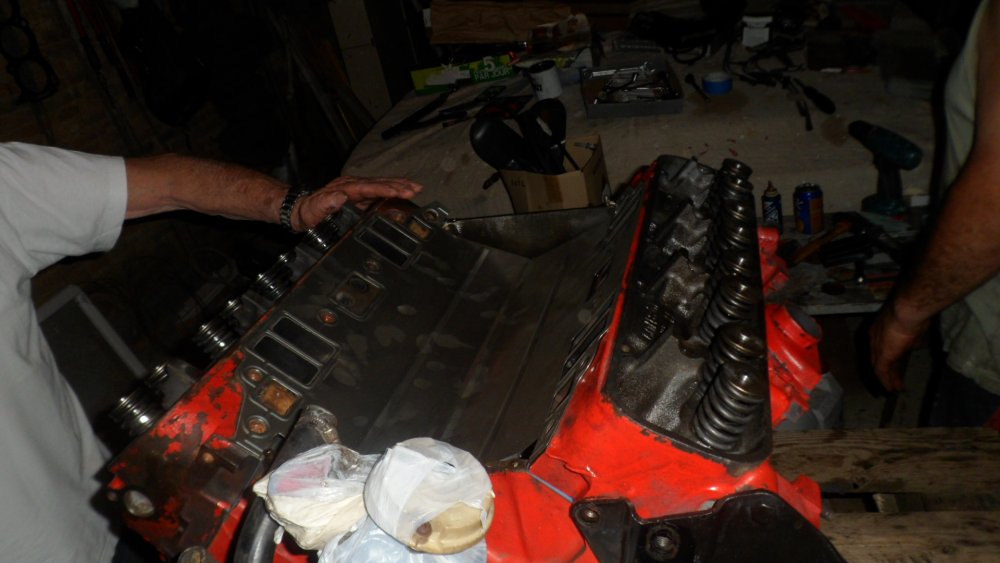

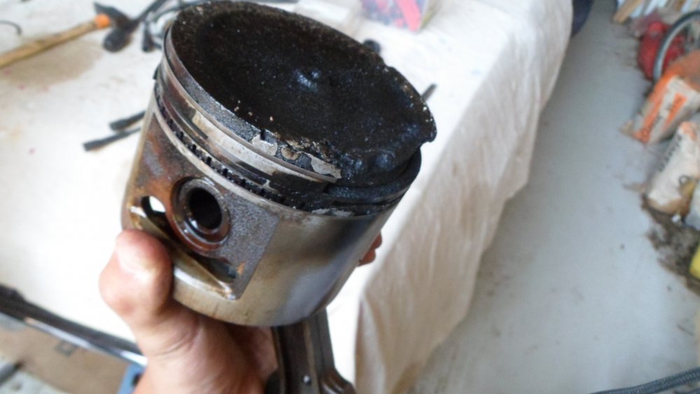

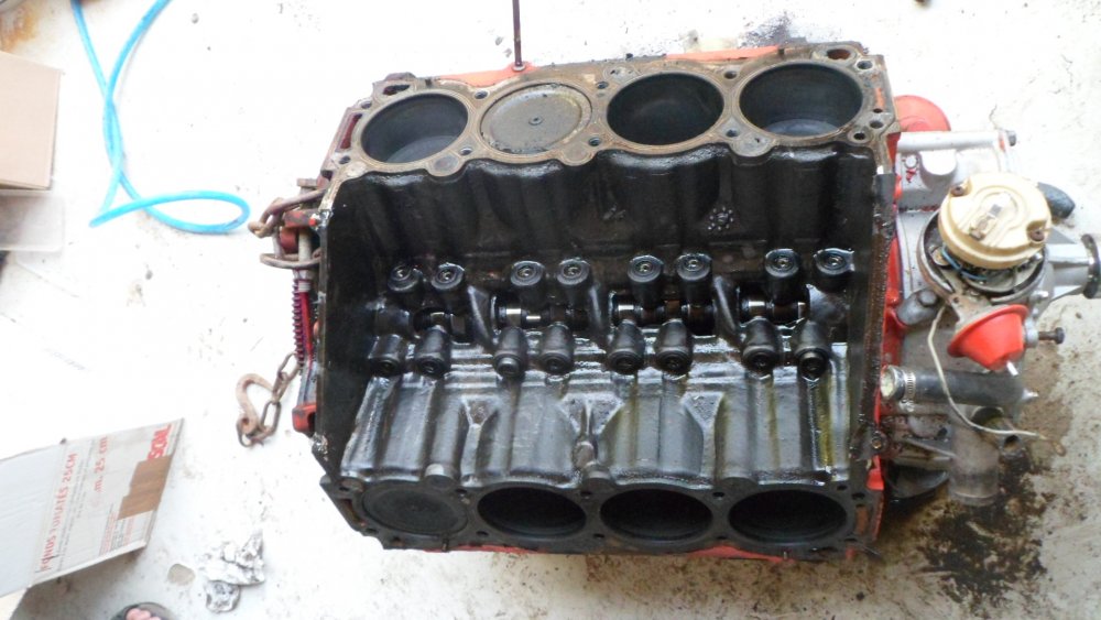

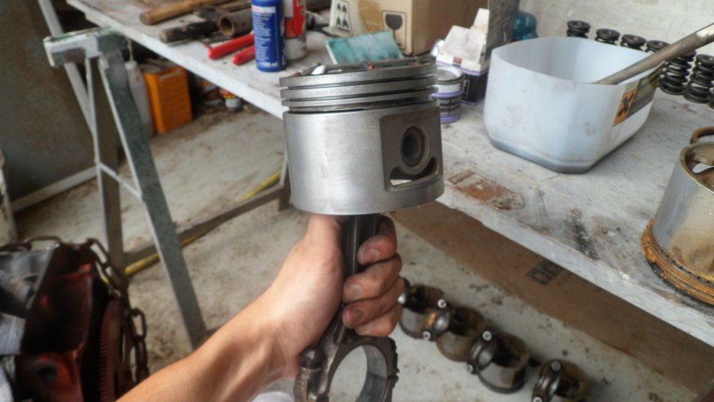

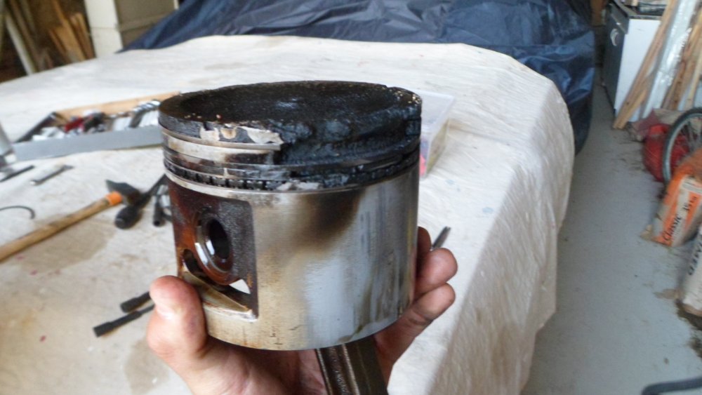

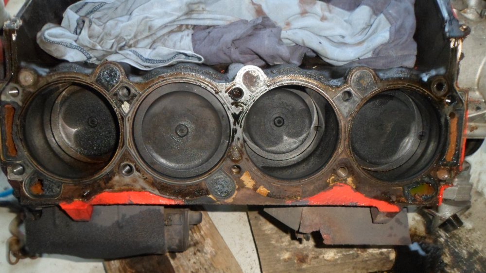

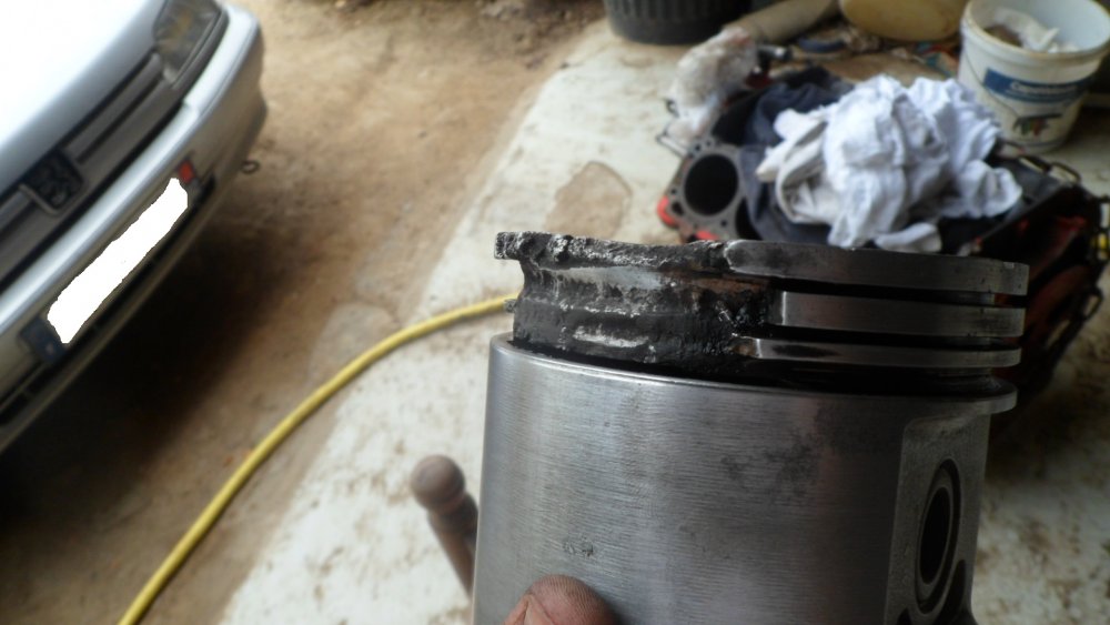

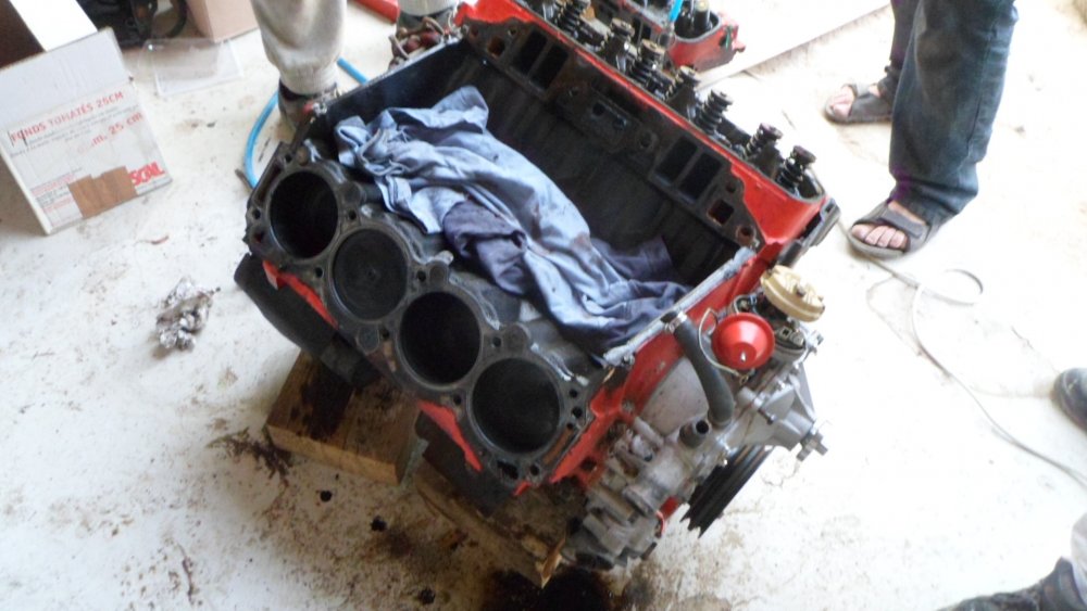

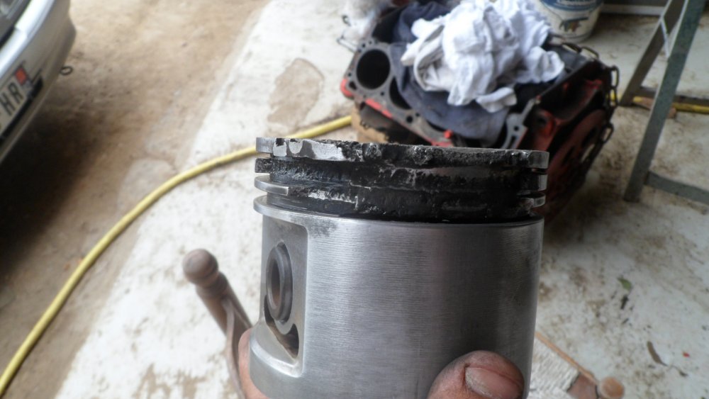

Bon aller la suite , c'étais en 2014 vers juin si mes souvenir sont bon. Donc avec l'aide du collègue mécano et plusieurs personnes intrigué par les entrailles d'un V8 , nous voila bien pour commencer la journée Début du démontage Aller hop on déculasse le coté passager ( après avoir fait le test de compression , le coté passager avait aucun souci , mais par contre le coté conducteur oui et on va voir pourquoi ) Et maintenant on déculasse le coté conducteur et la surprise ! l'avant dernier piston est cassé , d'où les zéro de compression . Une fois les piston démonté , on peut voir les dégâts . comme on peut voir il manque un morceau , d'après le collègue il y aurait eu un retour d'allumage et sa aurait fait ces dégâts vous vous demander surement dans quel état est le cylindre , ben j'ai énormément de chance parce qu'il y a aucune rayure ou autre .Le cylindre a subit aucun dégât , il suffira juste de faire un déglaçage des cylindres avant remontage . Suite du démontage du moteur La suite dans la journée2 points -

Salut , Pour le piston cassé ,tu as eu un bol inouï que ce n'ai pas fait de dégâts et aucune marque autour ! Les morceaux qui manquent sur la calotte , la gorge , les bouts de segments ,sont quand même conséquents ,ils ont dû sortir en petits morceaux par la soupape d'échappement .... Phil1 point -

Ah ! Ça y est, il a la gamelle du filtre à air chromé ! Si tu veut j'ai des autocollants Edelbrock . Sais-tu de quelle voiture vient ton carter de ventilo ?1 point
