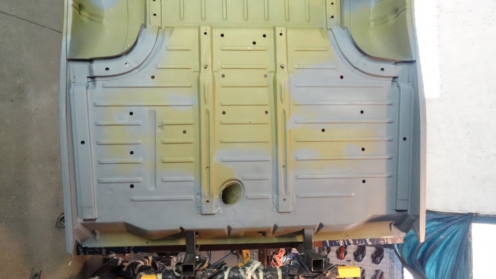

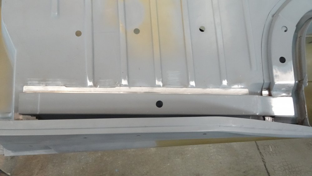

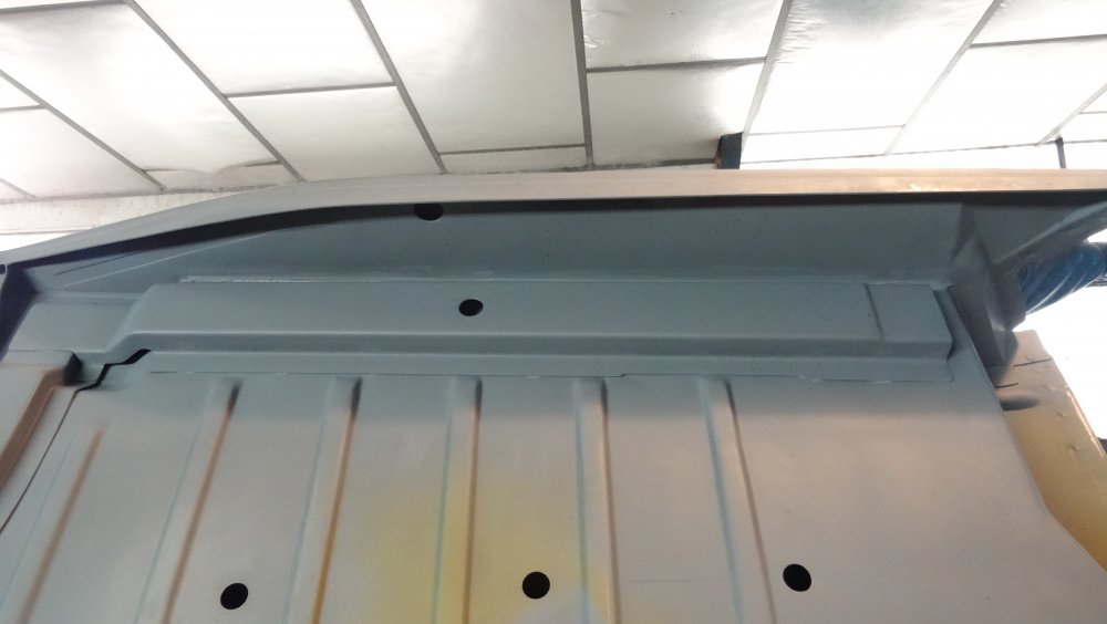

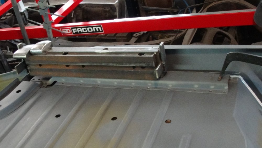

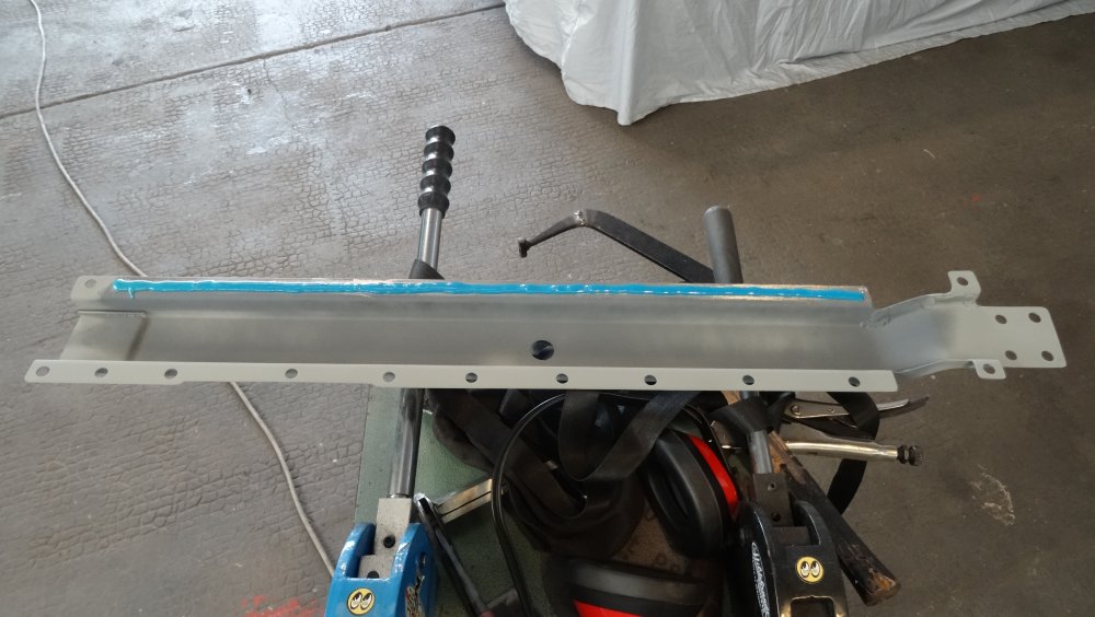

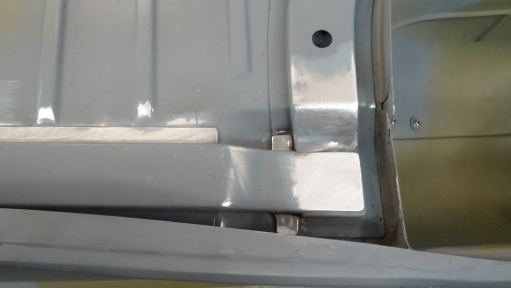

    Merci à toi car cela fait plaisirs de savoir que ce post ne sert pas à rien. C'est clair que cela avance bien , et c'est avec joie que je vous en fait part. Merci , et bonne lecture la suite arrive Ha ha si cela pouvait être vrai, ce serait un vrai gain de temps. Aujourd'hui c'était mise en place du longeron fraîchement réalisé. Comme l'autre côté une partie est soudée par bouchonnage et l'autre est collée. Donc perçage et encollage. Une pince étau et un poids mort font l'affaire pour maintenir en pression l'ensemble. Meulage des bouchonnages. J'ai également reprit un angle sur le demi longeron, il ne me plaisait pas. Il était trop haut de 2 mm. Et cela se voyait. Une couche de primaire et pour ce longeron c'est terminé. Plus que la traverse arrière et le soubassement sera lui aussi terminée.
